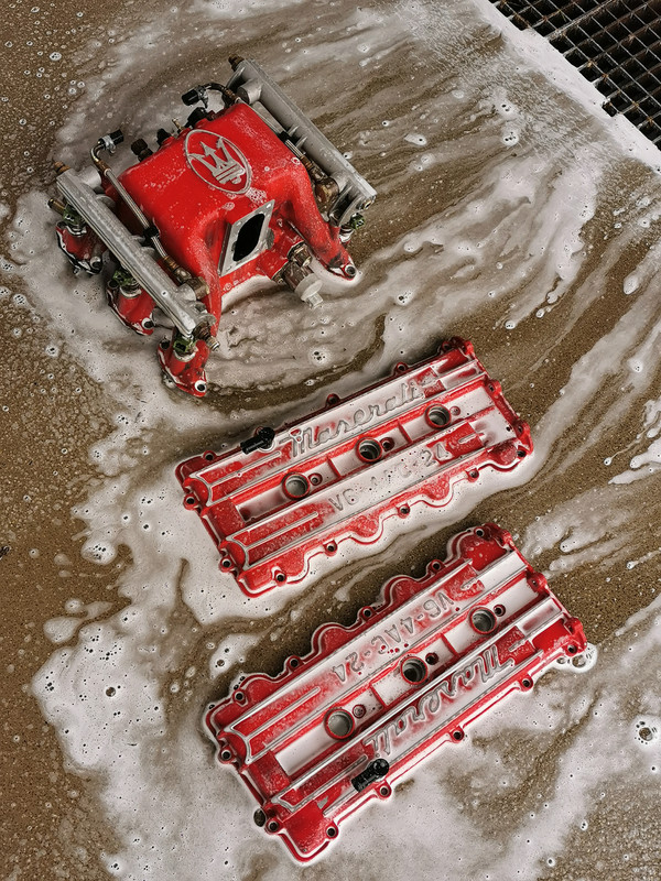

biturbo1984 a écrit :Demain gros remontage.
Tu prends ton bain avec des pièces Maserati?????? fétichiste..... Et Aurore, elle dit rien???? :lol:
« c’est le couvre culasse ou moi! » :mrgreen:

biturbo1984 a écrit : Image
Moi aussi j'aime bien cette photo, on dirait une course de bateaux :lol:
Et sinon, à part les jdc, elles étaient piquées comment les culasses après 14 ans sans changer le ldr?

Et le calorstat?

boitier calorstat microbillage, il est rempli de tartre ,et rouille.
svp :roll: :roll: dite rien a Aurore :lol: :lol: c'était juste un coup de nettoyage rien de plus, en plus.. j'ai presque rien fait, c'était juste un peut de poussière et d'huile :lol: :lol:

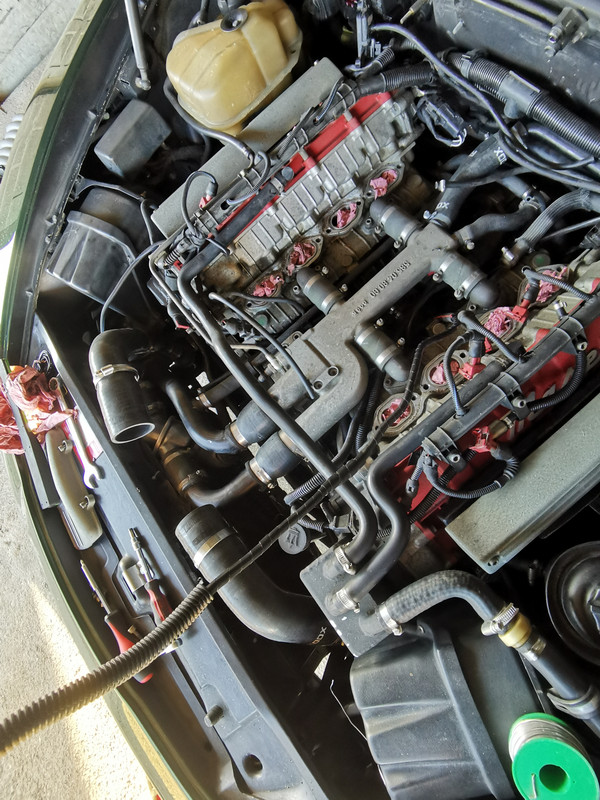

Aujourd'hui je n'ais malheureusement pas pu fini, j'avais en stock informatique mais arrivé la au montage du boîtier calorstat cettai pas le bon model. Repousser de quelque jour pour la mise en route.

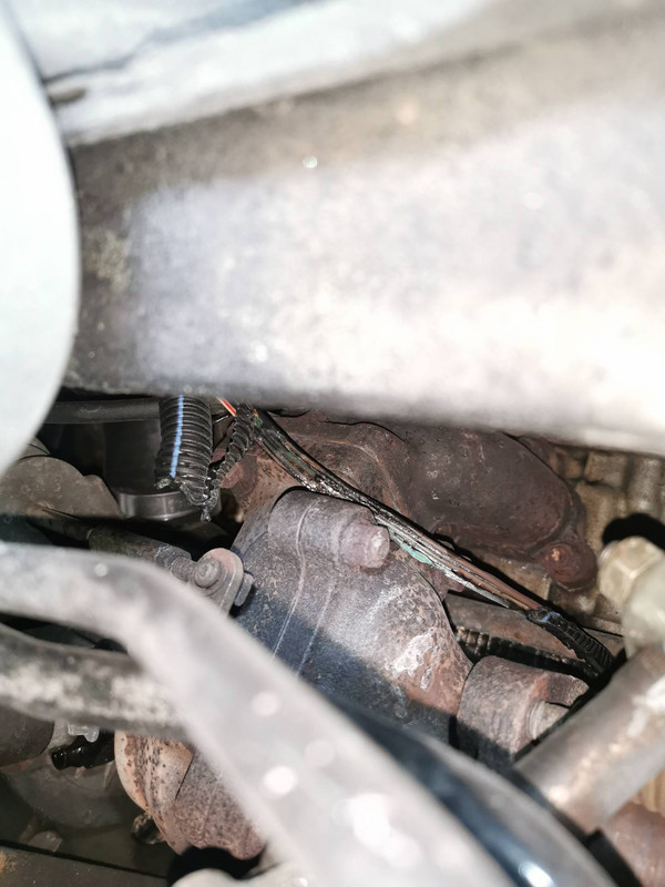

Les surprises habituel..

Ils ont eu un coup de chaud ou ont reçu la visite d'une fouine? :?

Froggie a écrit :Ils ont eu un coup de chaud ou ont reçu la visite d'une fouine? :?
Le moteur a était change par un mécano. Mauvais positionnement du câblage moteur. Il touchait le turbo

Re: divers travaux
Ah merde, « c’est chaud », c’est le cas de le dire... Ca aurait pu entrainer gaine plastique fondue et feu... (peut-être)
Bon ça va forcément être mieux.

Et enfin reçu le joint manquant pour la ghibli. Du coup remontage du boîtier thermostat et Plenium
