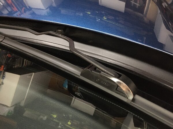

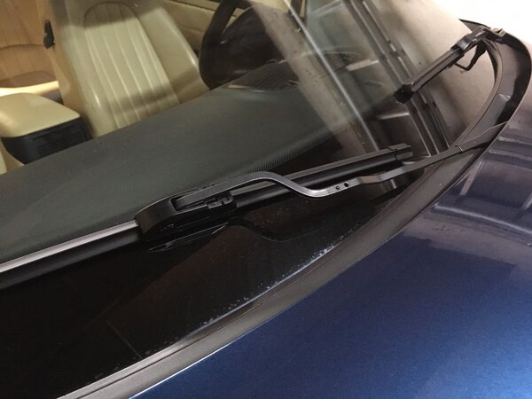

Re: [4200 CC] Problème essui glace
Sur ma 4200, pas de clip non plus.
J'ai remplacé les balais par des Bosch CLEARview 256v (dans les 16€ par balai) et c'est parfait. Fonctionnement doux et sans bruits parasites sur autoroute. Très content
