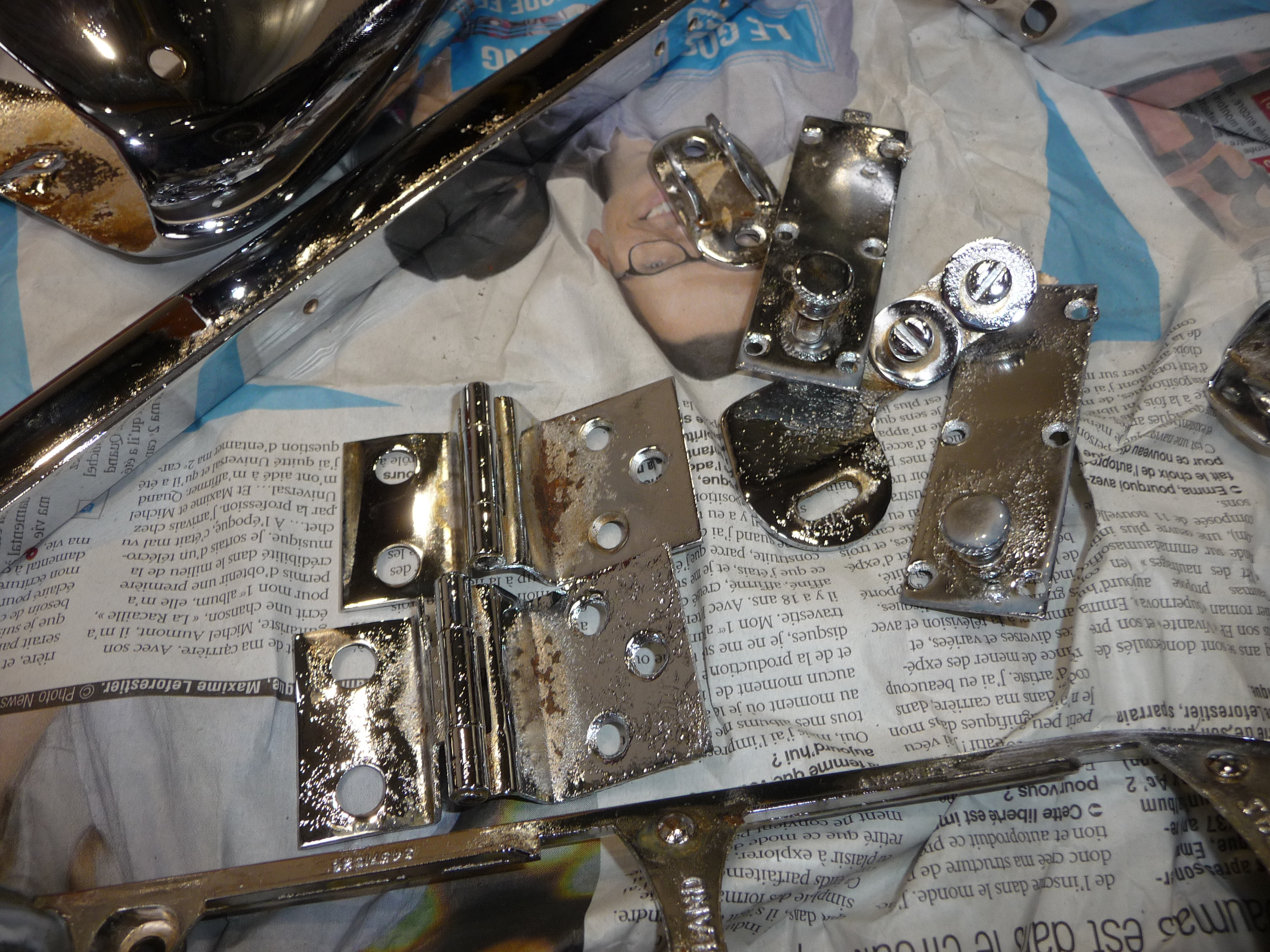

L'intérieur des pièces (ici les parechocs) étant mal revêtu, j'ai demandé à ce qu'elles soient peintes avec de la peinture antirouille:
Par contre, grosse déception pour pas mal de pièces, notamment les petites de formes complexes.
Elles n'ont pas été bien préparées, du coup, elles sont soit encore piquées, soit carrément boursouflées:
Pas content
Une charnière intérieure a carrément été rongée par les bains acides, irrécupérable! Il va falloir en refaire une similaire...
Je comprends que certaines pièces sont difficiles à traiter, mais quand le chromeur voit que ce ne sera pas satisfaisant, j'estime qu'il ne doit pas essayer plutôt que de détruire la pièce.
Il faut croire que cette expérience se perd, peut-être que le travail a été fait par un apprenti...
Quant au contrôle qualité à la sortie, j'en reste coi, perso j'aurais honte
Stefano va faire refaire les pièces défectueuses.
Encore du retard en perspective...

Deux mois après retour de pièces défectueuses chez le chromeur, une partie (notamment les butoirs de parechocs, indispensables pour remonter les parechocs) est revenue.
Le remontage a donc pu redémarrer:
La plupart des pièces est maintenant satisfaisante:
Mais certaines sont encore pas glop.
A la décharge du chromeur, je sais qu'elles étaient bien corrodées/piquées.
J'ai demandé à ce que les parties visibles des pièces difficiles à remplacer soient reprises (poncées/polies puis rechromées); c'est moins important pour les envers ou pour les pièces faciles à refaire:
Une curiosité: cette cornière intérieure décorative s'est carrément tordue lors du processus
Mais on m'a dit que ce sera simple à redresser
On attend encore un dernier lot de pièces.
Avec un peu de chance le remontage des chromes et des vitrages restants pourrait se terminer avant les fêtes. A voir
De toutes façons, il n'y a plus le feu au lac pour la ramener à la maison, pas question de rouler dehors par les temps qui courent...

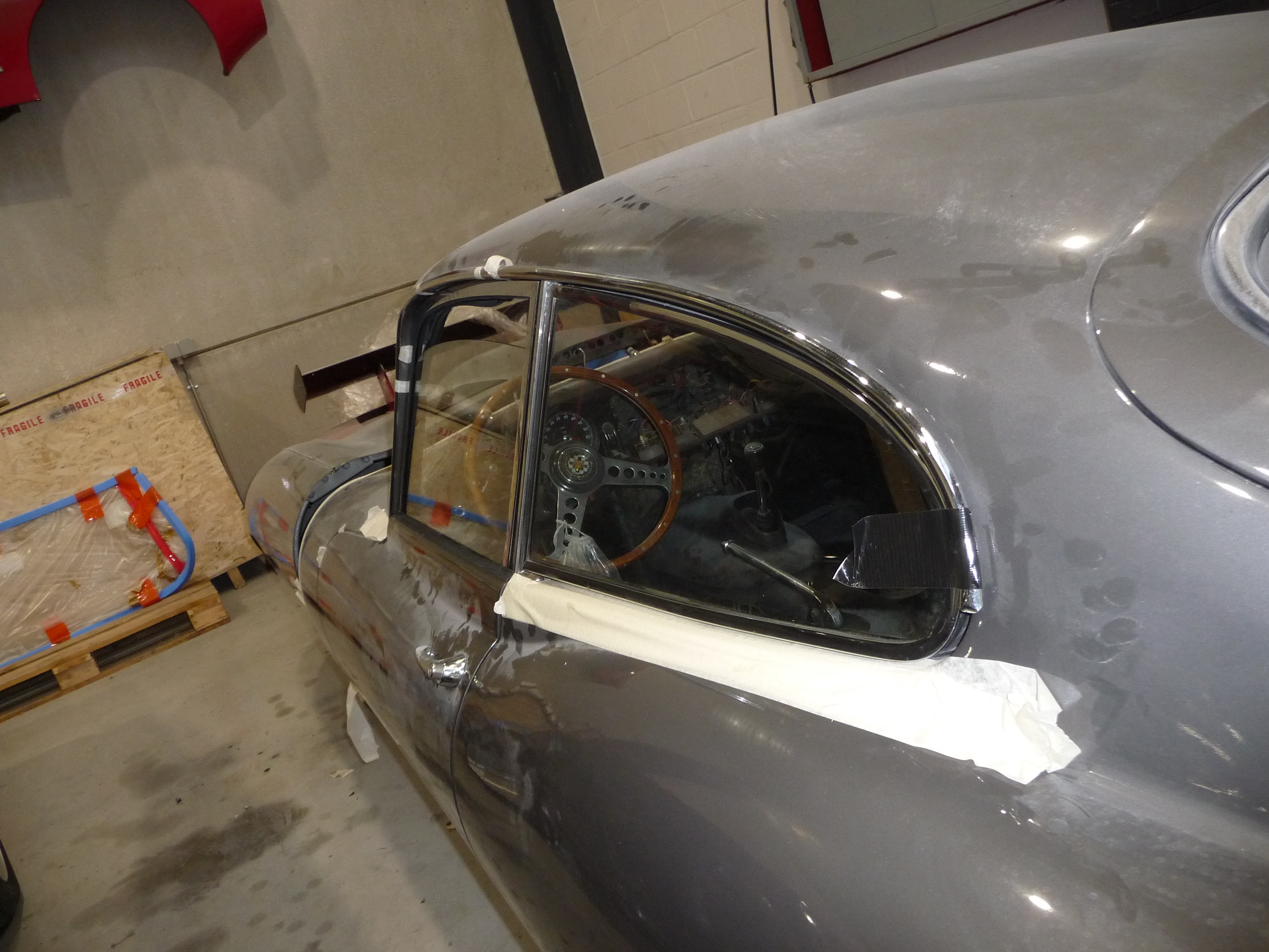

Début du remontage des cadres chromés de vitrages.
Je les avais démontés et pensais initialement les remonter moi-même, mais à la réflexion, sachant comme il est difficile d'obtenir de bons alignements, j'ai préférer confier cette tâche à Valenti, au moins pour faire les réglages d'alignements.
Ca semble prometteur.
On voit ci-dessous comment le cadre du vitrage de la portière s'aligne parfaitement avec la barre chromée du pilier B, le panneau de portière étant lui-même tip-top avec la carrosserie:
Les cadres et vitrages des fenêtres latérales AR ont aussi été provisoirement montés, mais sans joints ni fixations définitives, car je devrai les démonter pour attacher auparavant des habillages intérieurs qui se fixent de l'extérieur à travers les gorges de joints.
La voiture va passer les fêtes au chaud chez Valenti pendant que j'irai à la neige

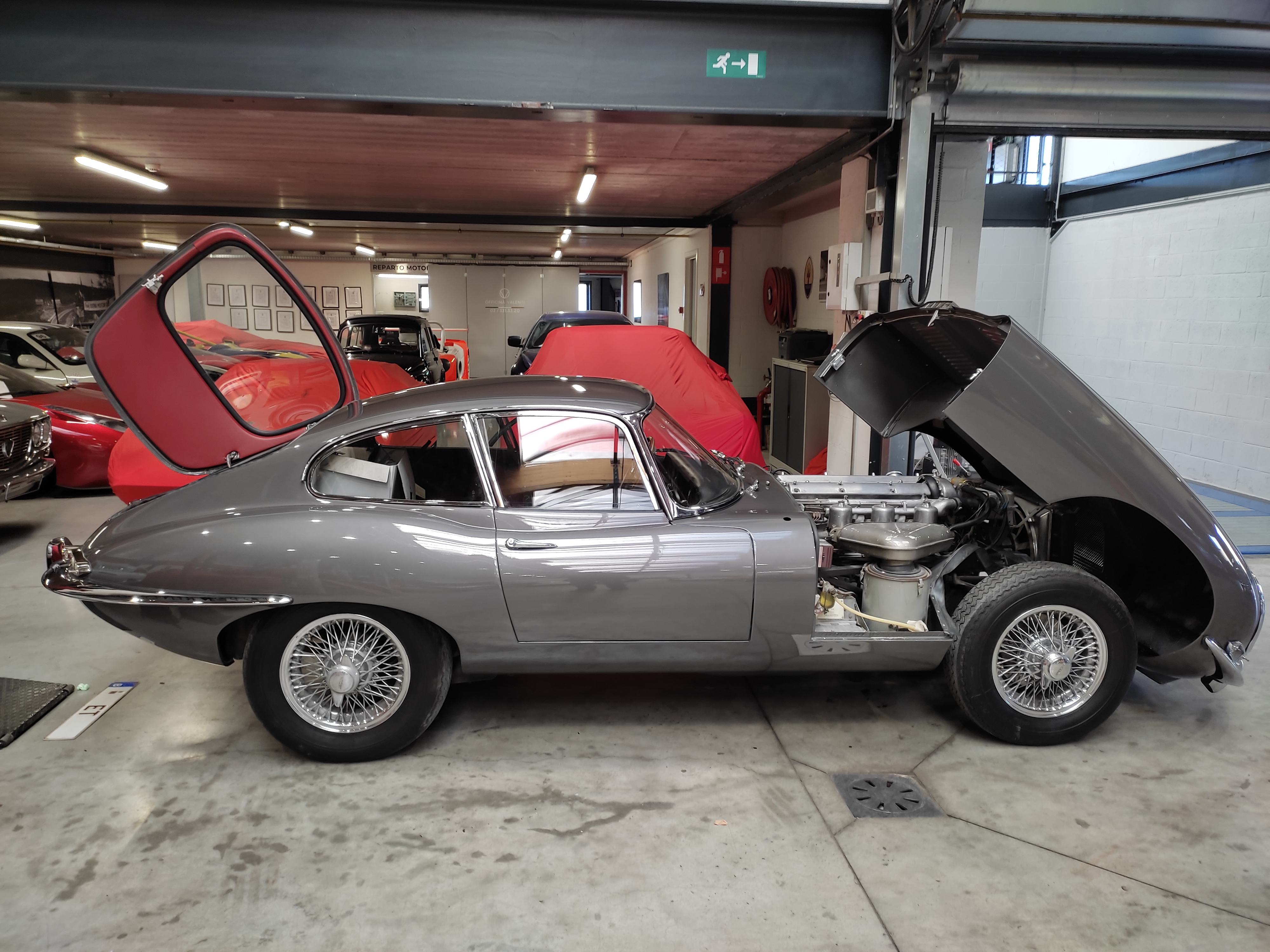

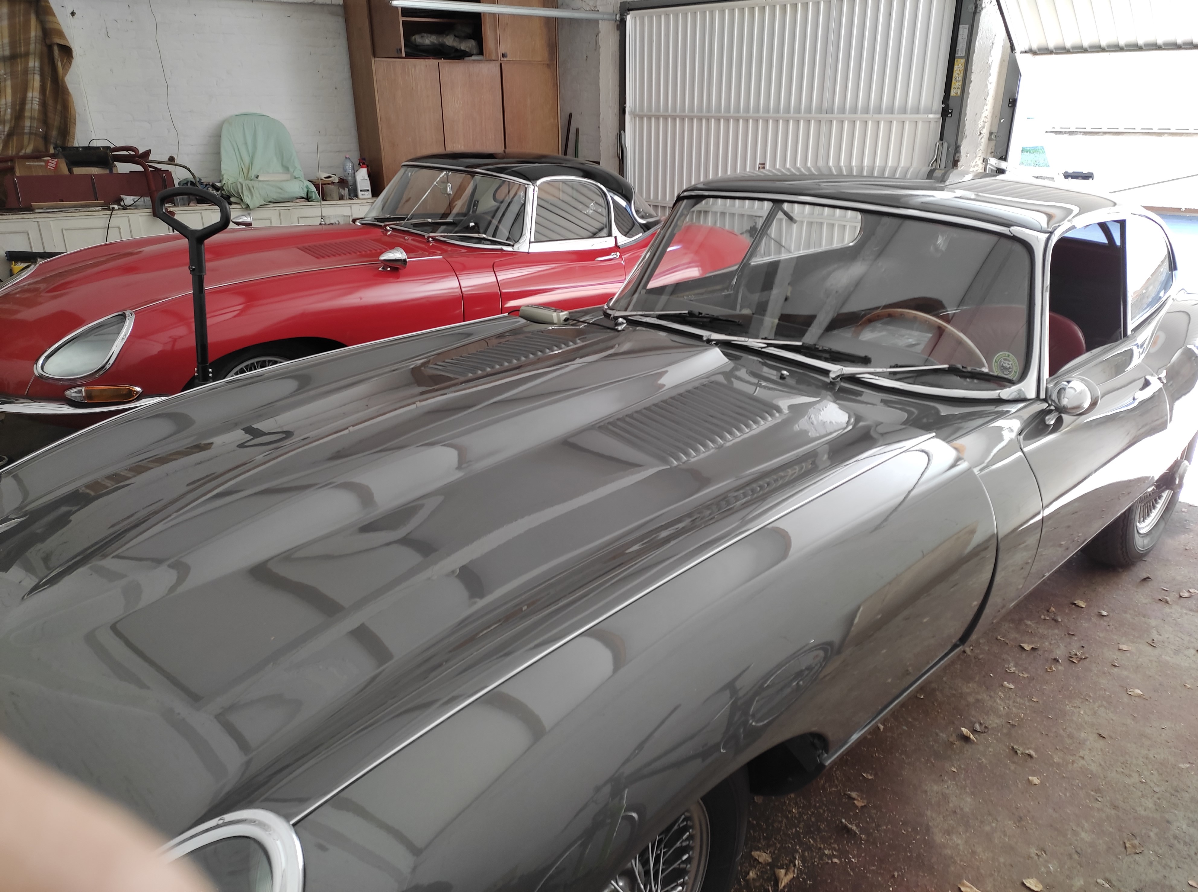

Aujourd'hui était le jour de récupération du matou:
Back home :
Back home :
Superbe tout simplement
