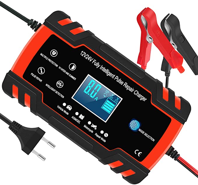

Ok je vais voir ça la batterie est dans le coffre mais pour la charge c'est dans le moteur il y a une cosse "+" dédiée . J'ai surtout peur pour l'audio si il faut un code je ne sais pas si il est indiqué dans le manuel de la Ghili III
Au passage Mon chargeur c'est ce Bidule soit disant intelligent
Utilisé à plusieurs reprise ça fonctionne ...
