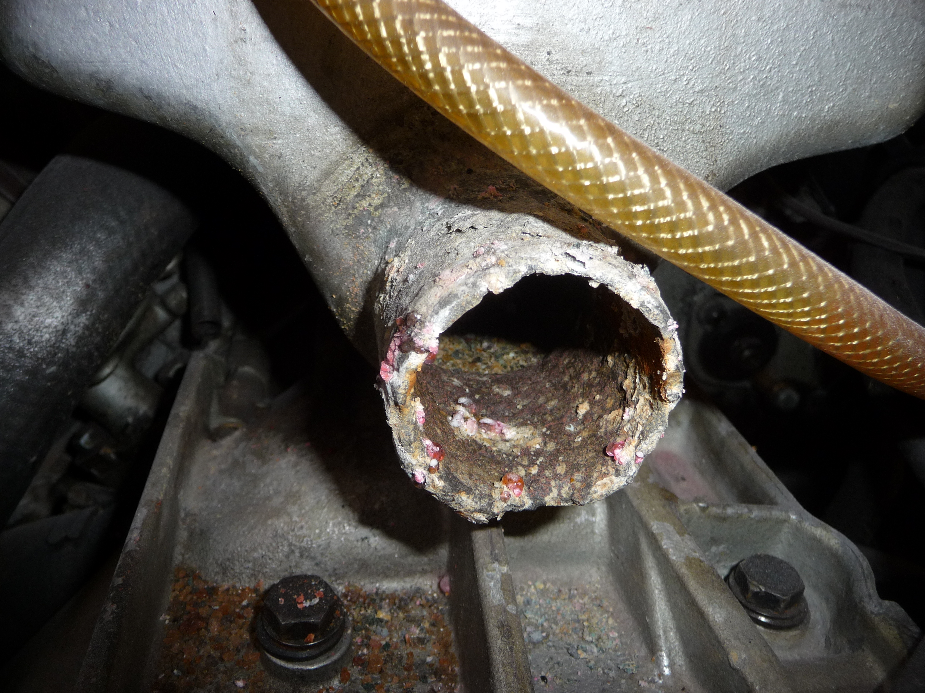

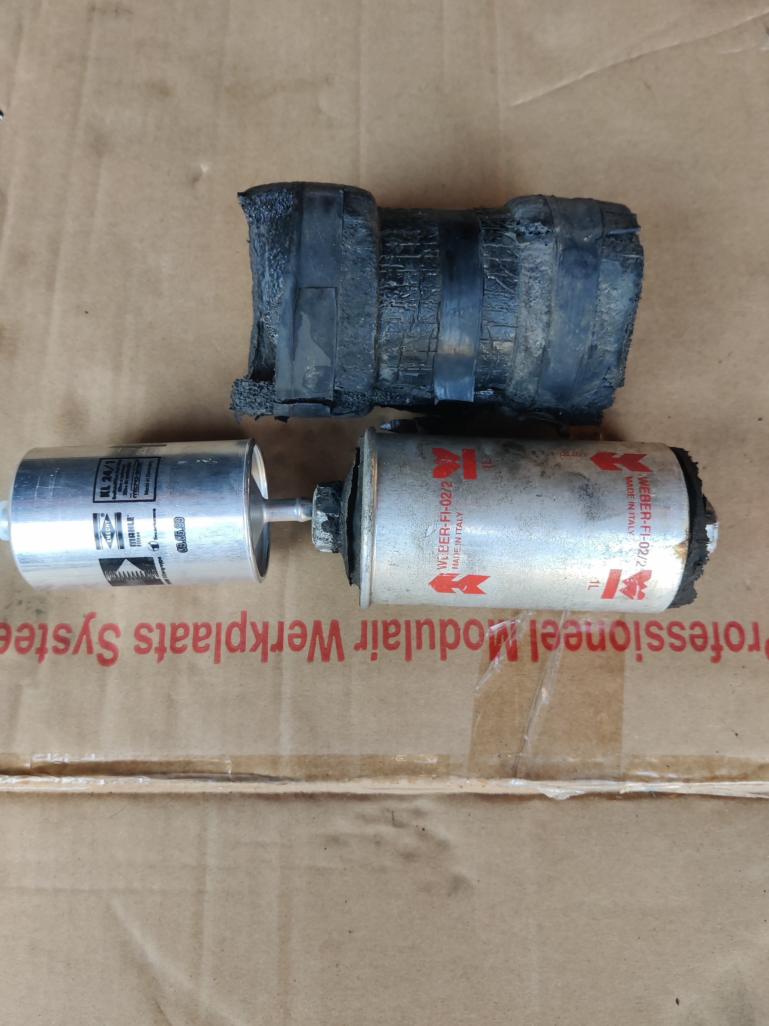

Là non seulement il y avait des dépôts, mais l'alu aussi était bien mangé par l'acidification du LDR non changé en 30 ans
Le chant de cygne des années 80
- Messages : 9194
Re: Le chant de cygne des années 80
C'est rien comparé à l'état dans lequel étaient les canalisations de LDR sur mon Indy.

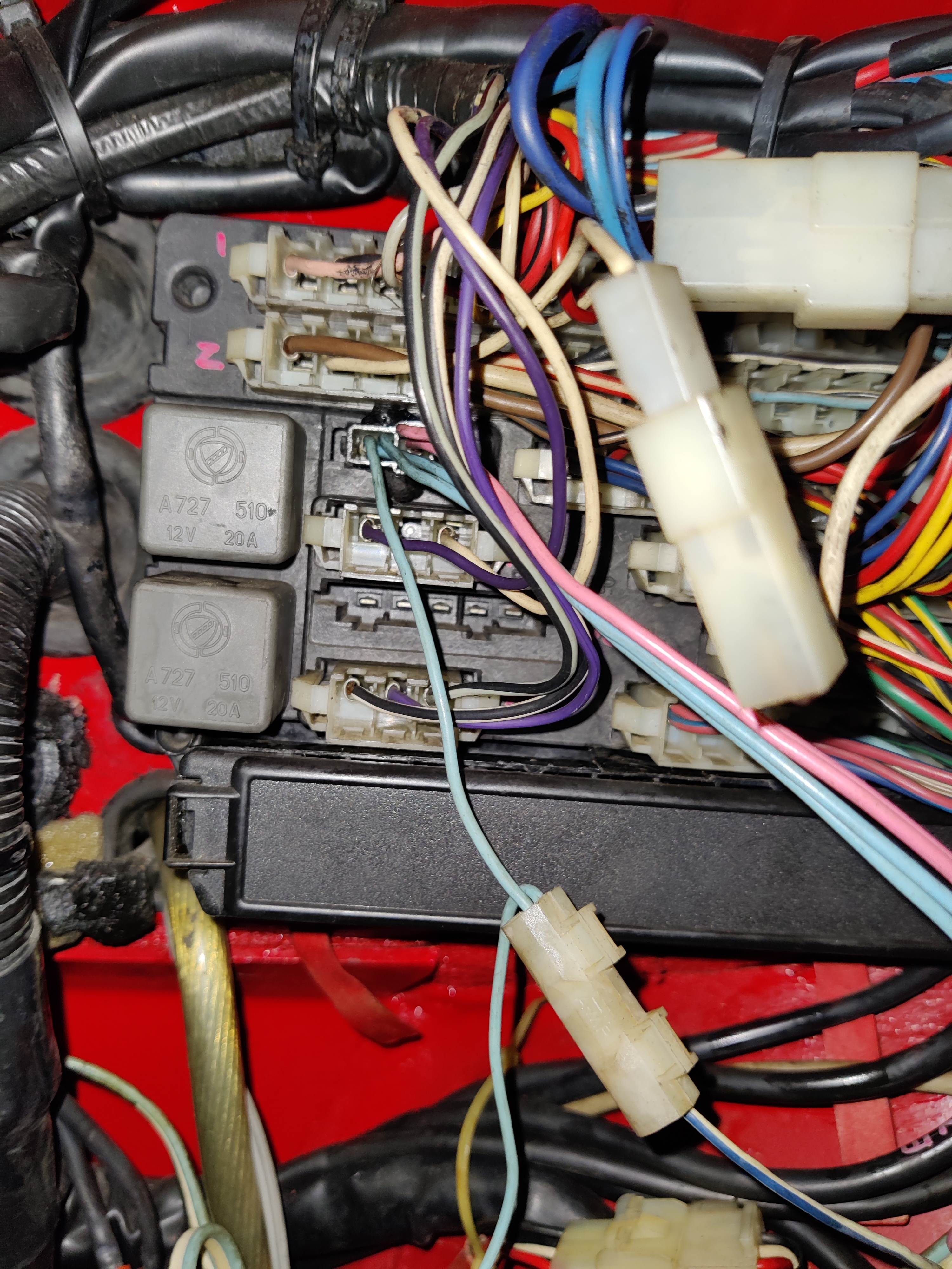

Ensuite, j'ai remis la boite à fusible après avoir nettoyé et vérifié toutes les fiches.
Bien plus facile à remettre qu'à enlever, l'habitude peut-être.
Par contre, il manque deux grosses fiches, une de chaque coté (comprendre que l'emplacement est vide).
N'ayant pas fait de photo "avant", j'imagine que c'est normal, je ne vois pas comment des fiches pourraient disparaitre (quoi que
), mais plus j'y pense, plus ça m'intrigue.

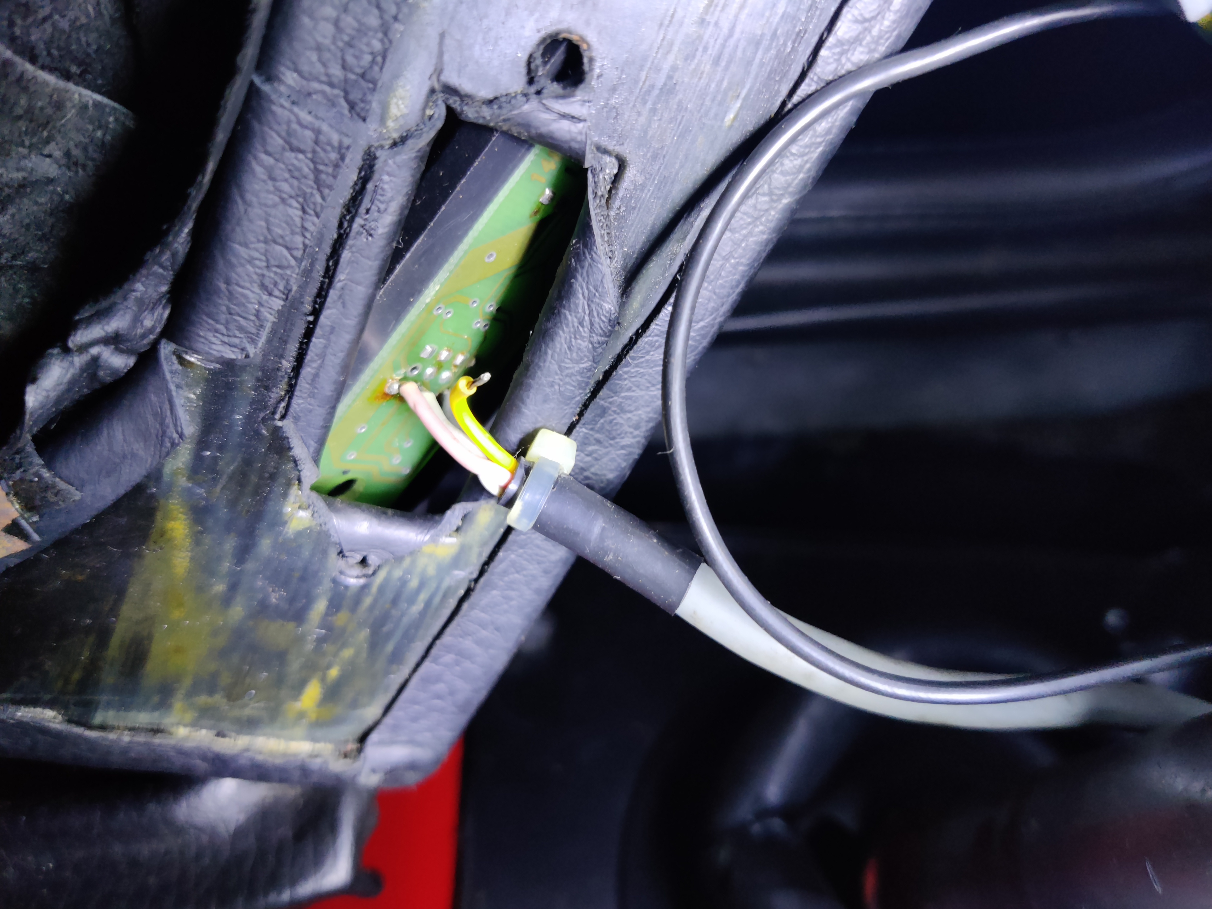

Tant que j'étais la tête à l'envers, j'ai nettoyé toutes les autres connections et ai trouvé un autre fusible grillé, 30A, à coté de l'ECU sur la paroi extérieure au pied du passager. A se demander comment la voiture pouvait encore démarrer entre les fiches débranchées et les fusibles grillés.
Une idée de à quoi il peut bien servir? (on voit un fusible en vert devant le relais de gauche, il y a le même qui a grillé, que j'ai retiré sur cette photo en face de celui de droite)

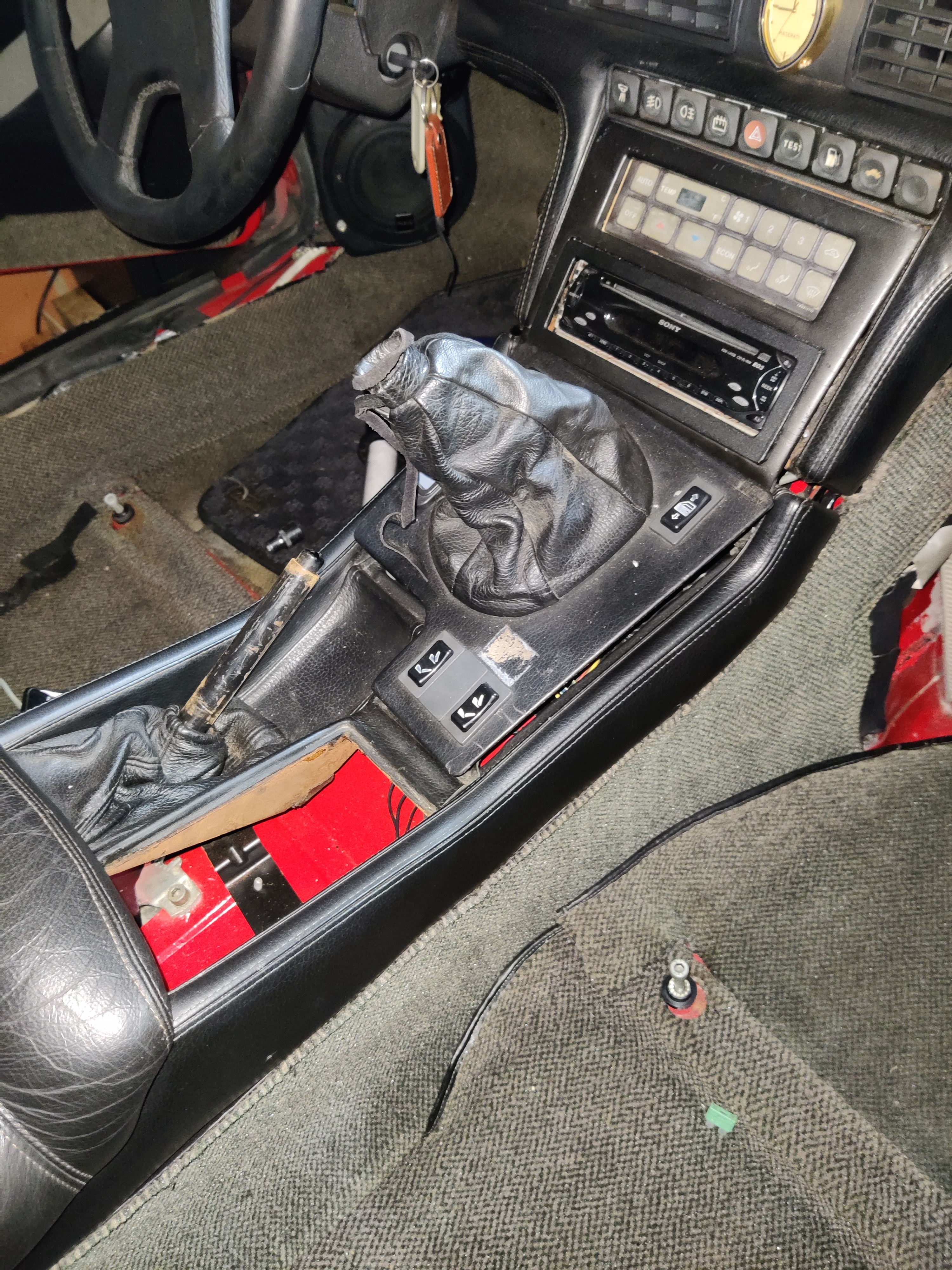

Ensuite, démontage de la console centrale.
Pourquoi me direz-vous? Le sélecteur pour les suspensions n'était plus maintenu, et il se revisse par dessous.
Au final, non seulement je ne suis pas convaincu qu'il tienne avec des vis, mais surtout, j'ai pu constater qu'un des cables était déssoudé.
Ca ne devrait pas être trop dur, et au pire, j'ai un autre clavier en stock. Quelque part dans la maison. Je l'avais eu il y a plus de 10 ans avec ma première ghibli. Vague idée d'où il se trouve.
Tant qu'on y est, j'en profiterai pour poncer et revernir le levier de vitesse, il commence à montrer un certain vécu.
Aussi, je trouvais que le levier était un peu mou, en tout cas, plus facile à bouger que sur la ghibli. Après inspection, je découvre que le caoutchouc est fendu (et un gars très optimiste semble avoir tenté une réparation avec un morceau de papier collant.
Bien entendu, pas en stock (et donc probablement pas dispo). Une idée où je peux trouver un équivalent? Il y a un numéro de ref sur le caoutchouc (qui se déboite de la plaque facilement) mais ça ne remonte rien sur google (J0983000).

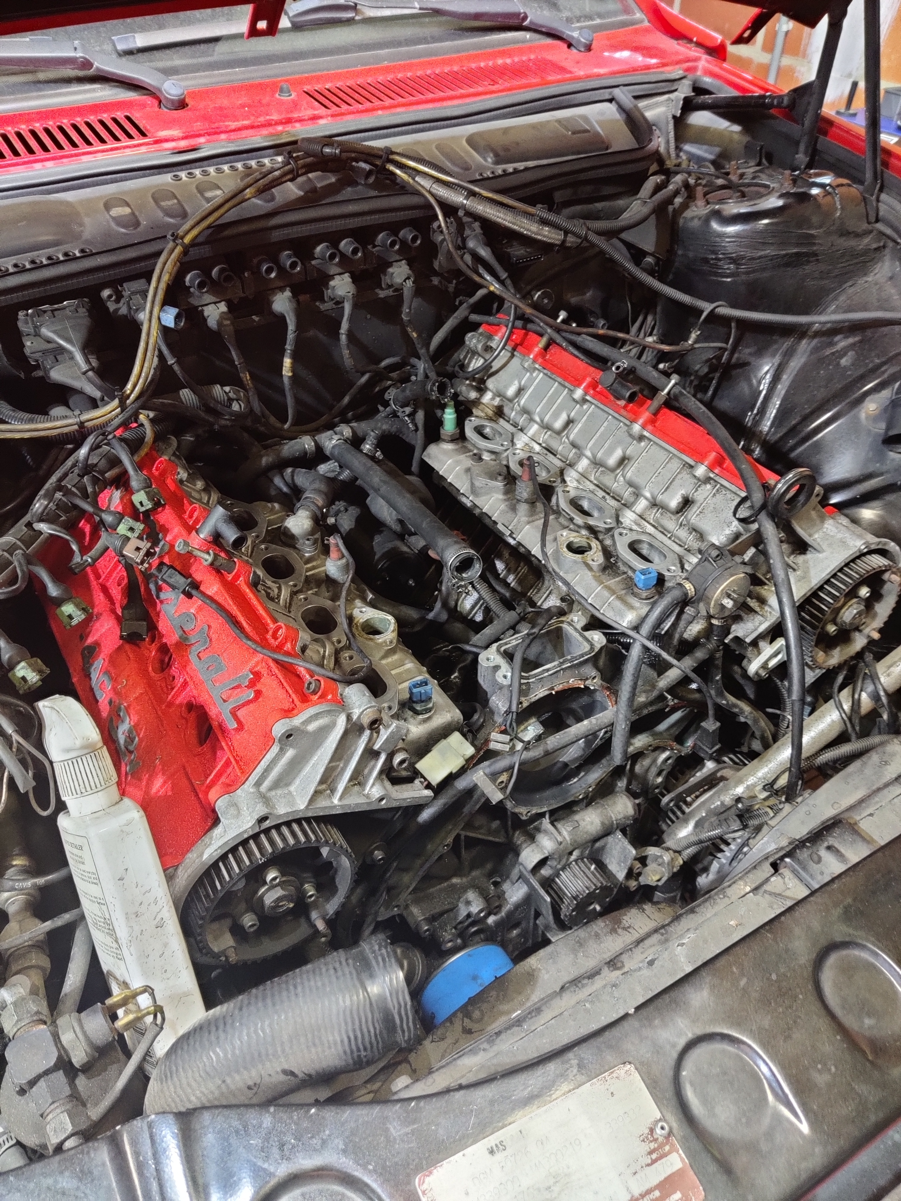

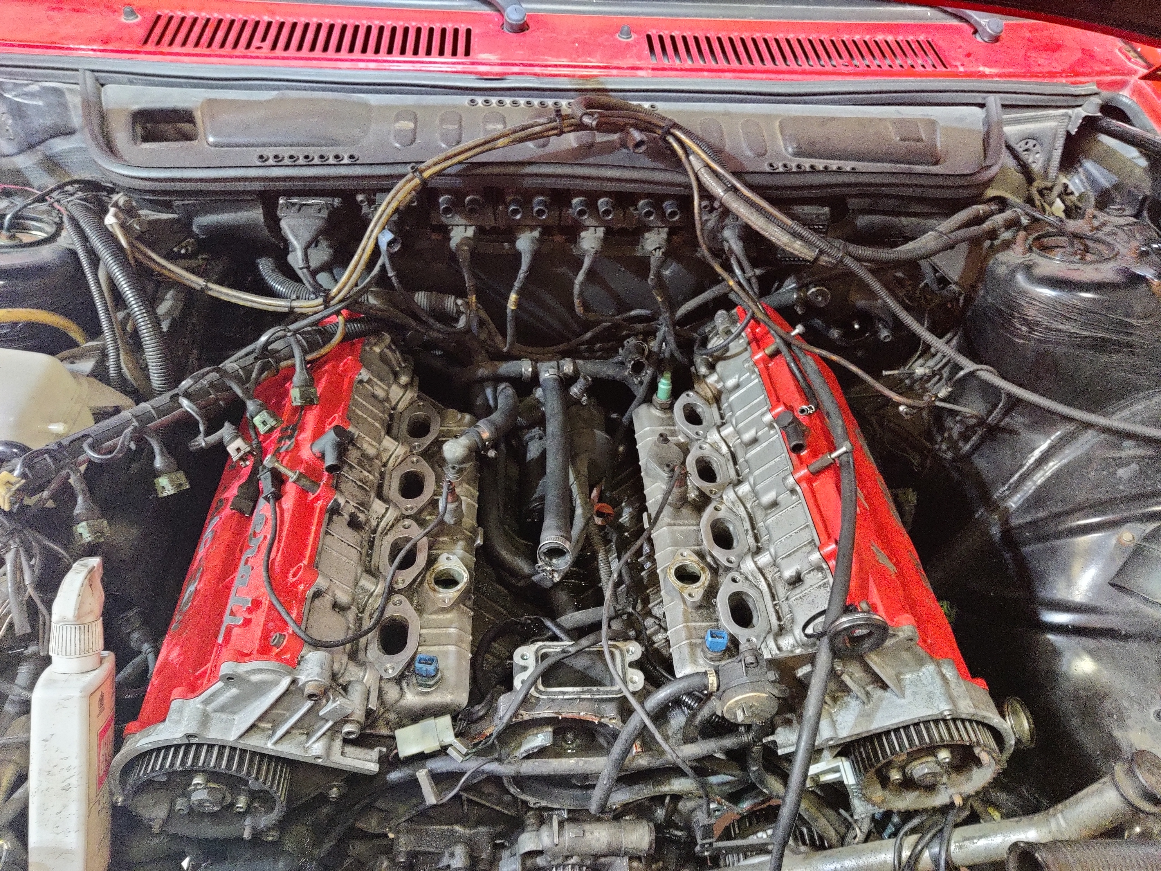

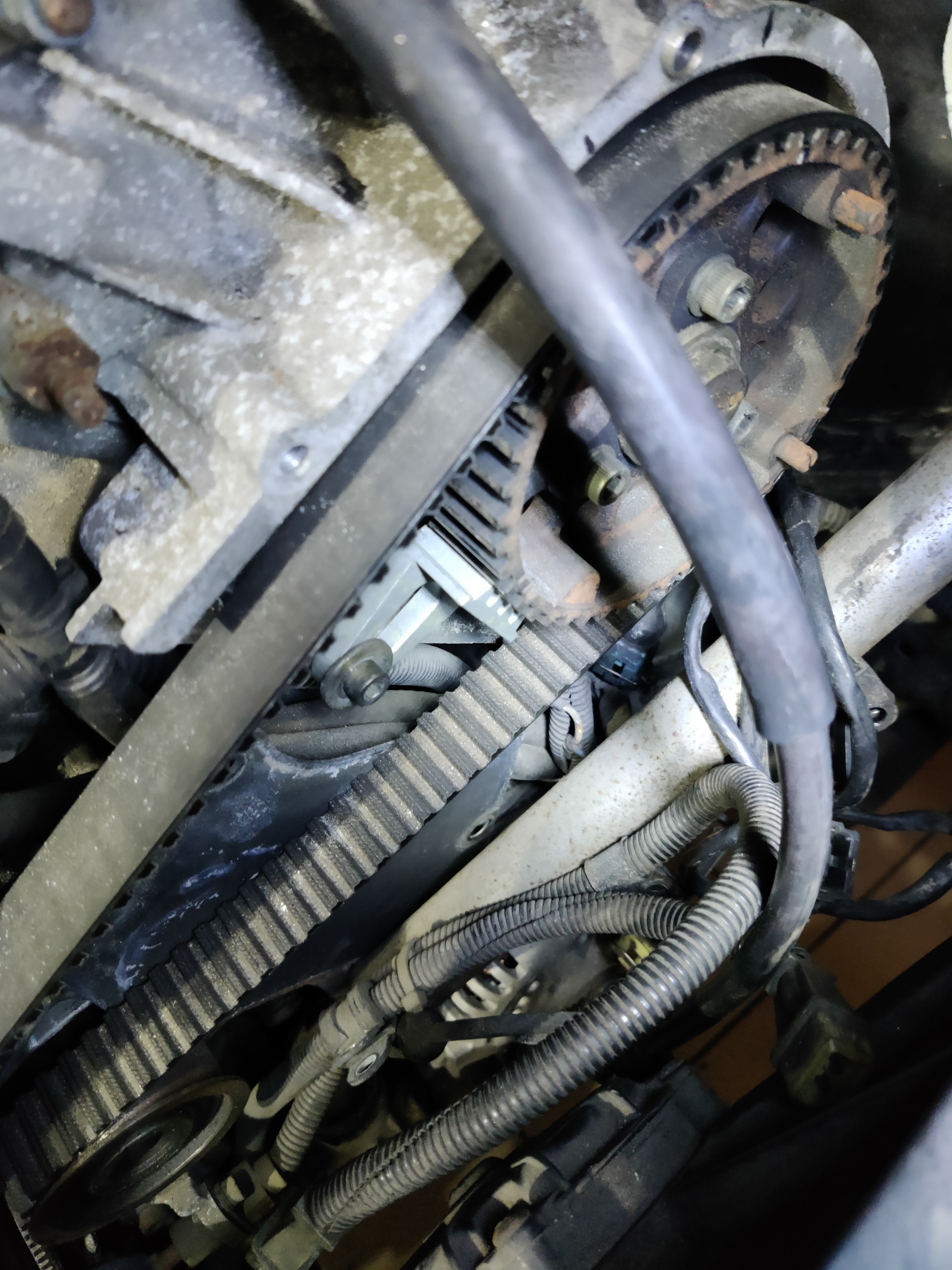

Passage dans la baie moteur pour avancer sur la distri.
Blocage de la poulie d'AAC avec un bloque volant moteur à 5€, ça marche super bien.
Démontage du tendeur hydraulique (qui sera remplacé) pour relacher la tension, et on peut enlever la courroie.
Pour accéder à la pompe à eau, il faut enlever les deux plaque qui les cachent (tiennent avec une fis chacune)
Ensuite, on peut s'attaquer au démontage de la pompe à eau.
Ca nécessite d'enlever coté conducteur le gallet qui tient avec deux grosses vis à tête en étoile (qui maintiennent en partie l'alternateur par ailleurs)
Et coté passager, le compresseur de clim est attaché via une plaque boulonnée sur deux des attaches de la pompe à eau, à enlever aussi.
A priori, ni compresseur ni alternateur n'ont bougé, ils ont d'autres points d'attache.
Il ya de fortes chances que la pompe à eau ne bouge pas, et il faudra insérer délicatement une fine lame et faire levier pour la décoller.
Je pensais être intelligent en enlevant un max de liquide avec une grosse seringue avant d'enlever la pompe, on voyait bien qu'il en restait pas mal dans le bloc. J'en ai eu presque 3 litres, j'étais content
, je pensais pouvoir faire cela proprement et rester au sec.
Bah tiens.
Bref, la pompe à eau est enlevée, elle semble plutôt en bon étant et je ne constate pas de jeu, mais n'ayant aucune idée de son âge...

1. Il me manque un connecteur sur chaque face de la boite à fusible, c'est bien normal?
2. A quoi sert ce fusible?
Bah tiens.

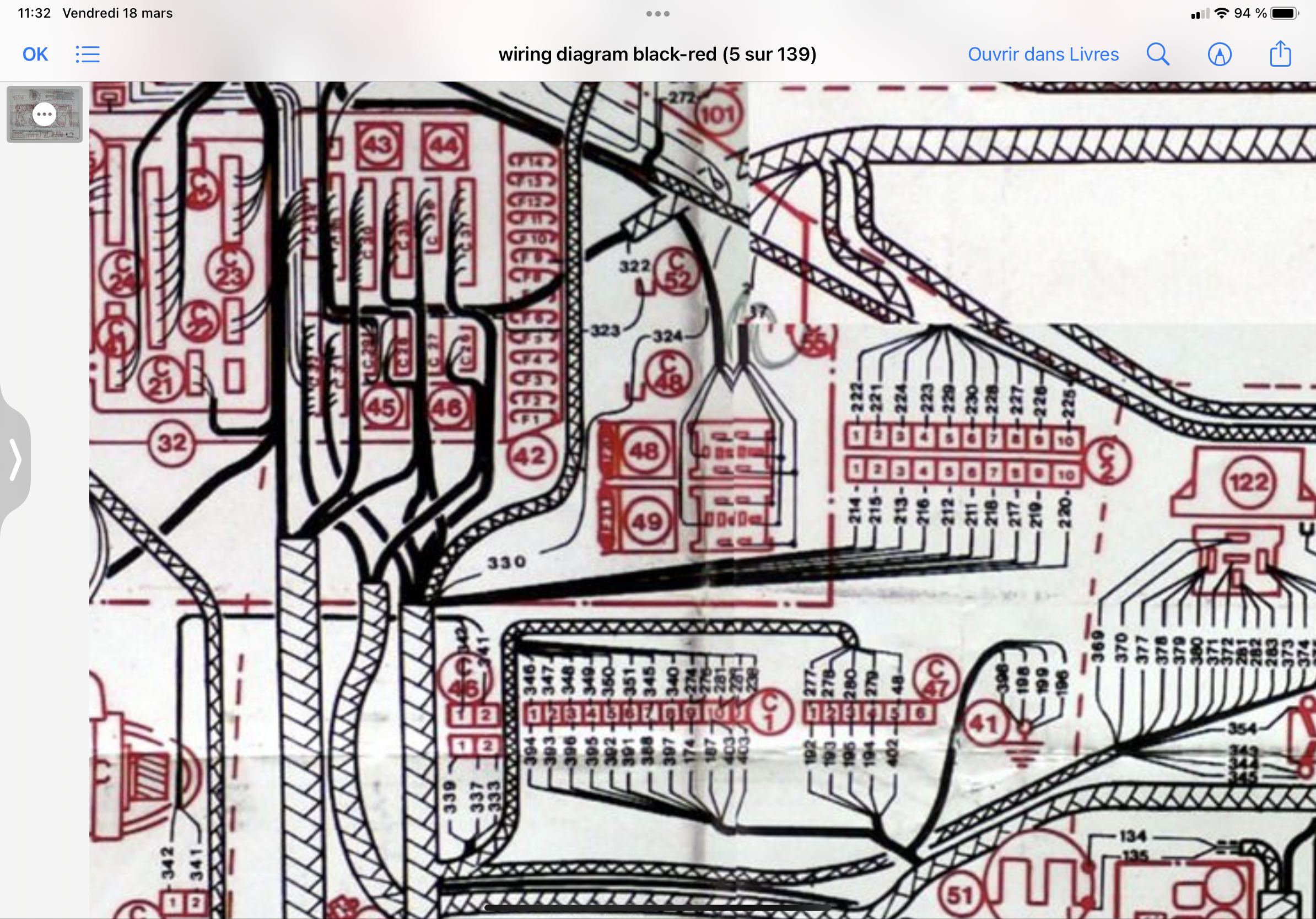

C’est les deux relais côté extérieurs passagers 48 et 49?
Pas sur du coup, mais regarde relay pompe à essence et pressure sensor?
En lignegemini
- Messages : 9098
Oui, je pense, ou 47.
Si c'était la pompe à essence, elle n'aurait pas démarré...
Pressure sensor?
Tu as le lien de ce truc?
Pressure sensor?

Me voilà bien avancé : additional service relayKonimino2 a écrit :https://www.facebook.com/groups/biturbo.tech/files
Ce qui explique pourquoi elle roule. Dégivrage, antenne radio ou que sais-je. Rien d'important mais si le fusible grille à nouveau, ça va être facile de trouver pourquoi.

Finalement, il s'agit du relais pour les vitres électriques et pour la clim.Konimino2 a écrit :C’est les deux relais côté extérieurs passagers 48 et 49?
Ca tombe bien, la clim marchait, pas les vitres.

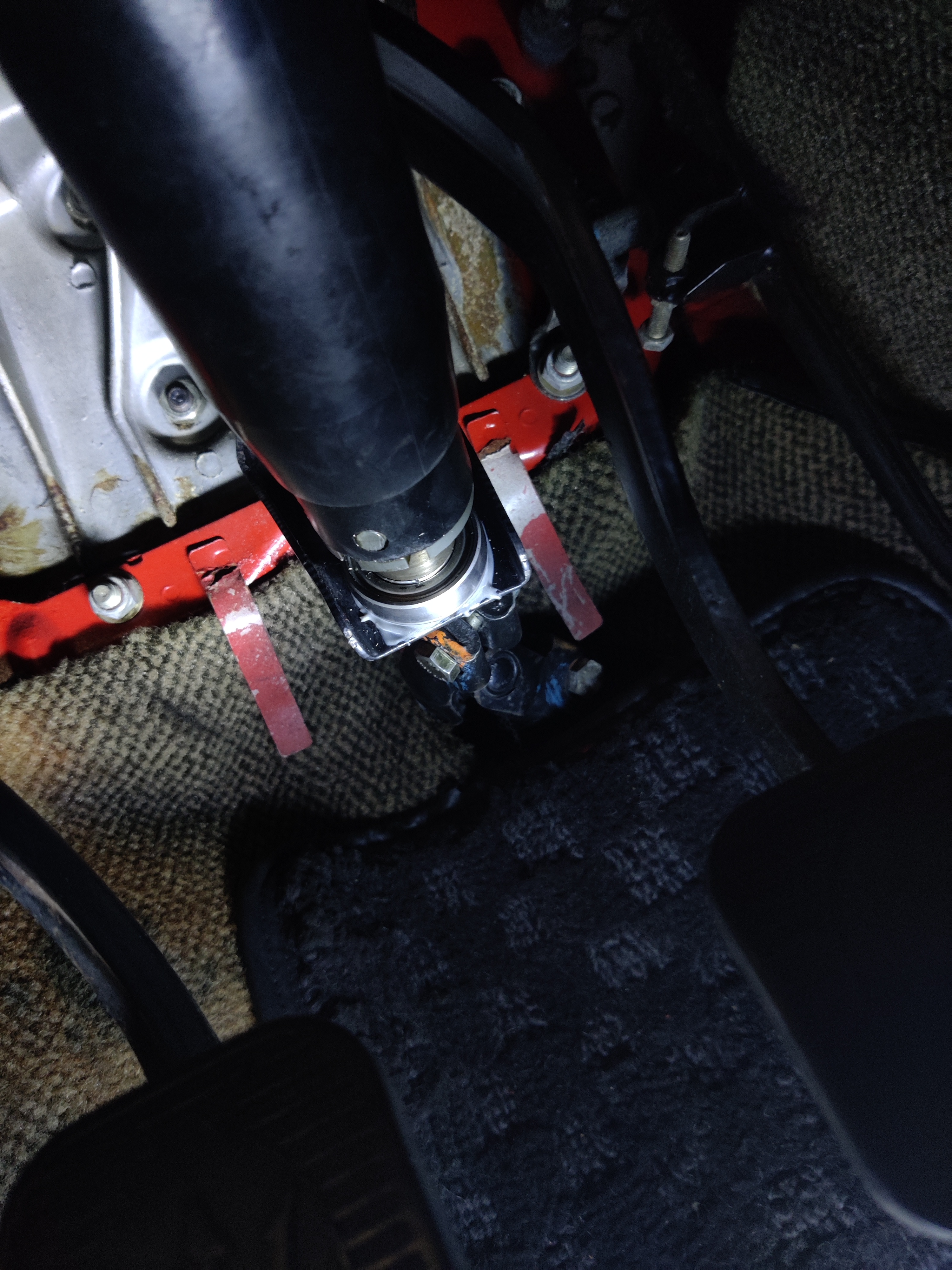

Ensuite, petit tour dans l'habitacle, et je confirme que le petit roulement à pas cher marche du tonnerre.

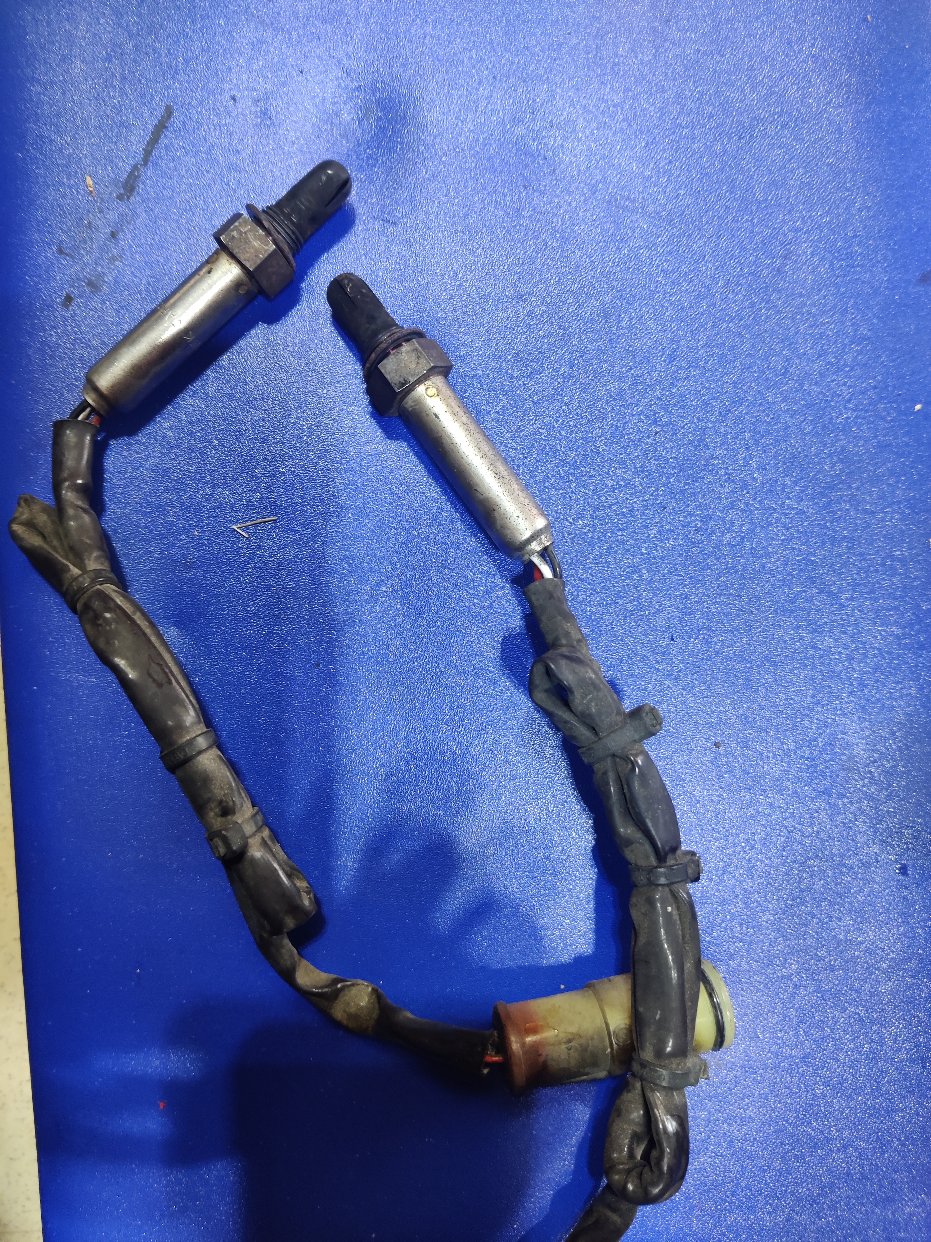

J'ai regardé les lambda aussi, j'en avais commandé des nouvelles (j'aime bien remplacer les lambda sur mes voitures), avant même de les démonter, au vu de leur tête, ça ne sera pas de trop.
J'avais commandé un filtre à essence, tant qu'à faire. Selon la ref donnée sur les plans d'eurospares. Je l'ai même acheté chez un vrai revendeur de pièce maserati, pas la variante à pas cher chez autodoc.
Et donc, du coup, bah ce n'est pas la bonne pièce (à gauche, le nouveau, à droite, celui monté sur la voiture).
Ma shamal (peut-être toutes en faite) est montée avec un filtre différent, entouré dans une espèce de grosse mousse isolante pour pouvoir être maintenu en place.
Mais, les choses étant bien faites, le filtre essence de la 3200 rentre pile poil dans l'emplacement et les connections sont identiques. Et vu que j'ai pas mal de pièces de 3200 en stock.
Si ça va pour une 3200, ça ira très bien pour un shamal.

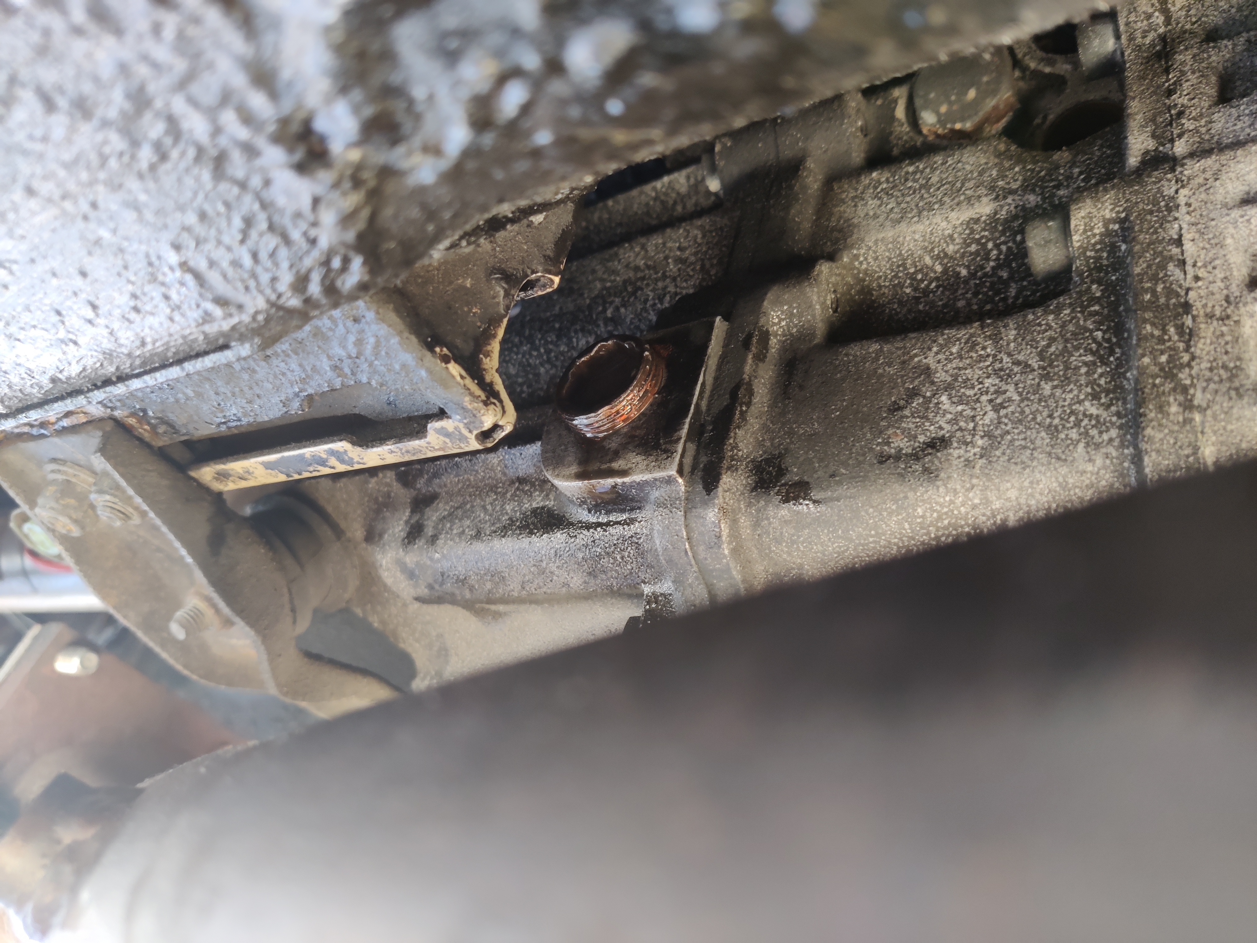

J'avais prévu 10 minutes pour la vidange de boite.
Ben voyons.
Le bouchon de vidange, aucun soucis, c'est le classique comme pour l'huile, avec la tête creuse à 6 pans en 17.
Celui de remplissage, idem.
Sauf qu'il est plutôt mal mis, et l'espace disponible entre la boite et la coque est trop petit pour y glisser mon long écrou.
Je pensais remettre cela aux calanques grecques, mais ce n'était que sans compter sur la pugnacité de mon voisin qui à grand renfort de meuleuse a adapté la chose.
20mm, c'est nickel, ça rentre, et il n'y a plus qu'à.
Huile de boite changée donc.

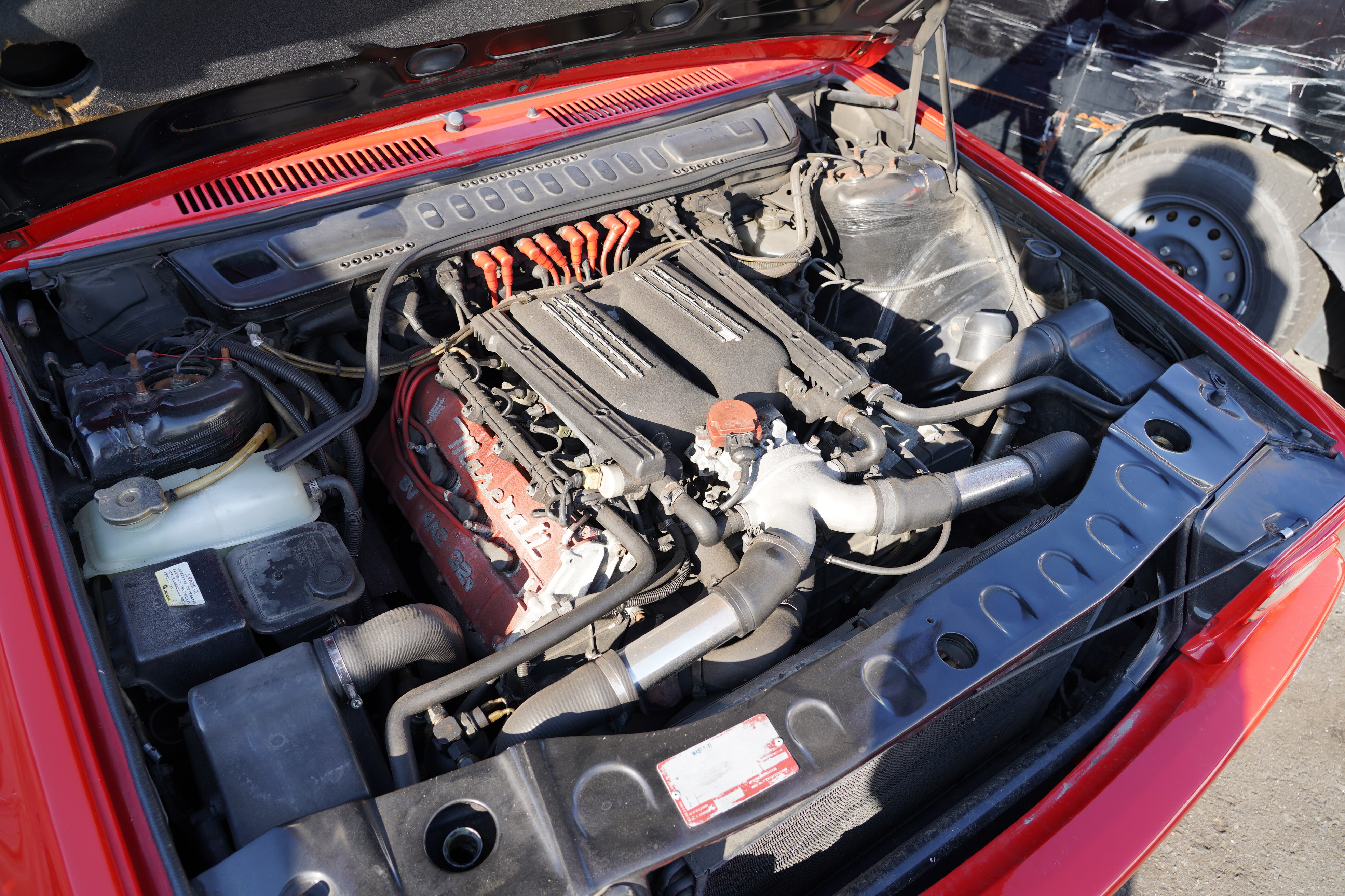

Encore quelques instants passés dans la baie moteur. Après avoir enlevé le tape qui cachait les lettres (pour info, ça sert à rien, il fallait quand même encore poncer après), changement des joints de couvre culasse (joint acheté au mètre, je donnerai les ref de tout dans un tableau avec les prix).
Changement des joints de puits de bougie aussi.
Et présentation des couvres culasses.
Mais c'est chagrinant quand même. Le creux du V, même s'il sera en grande partie (voir totalement) caché par le plenum, est plutôt très très sale, trop sale.
Juste parce qu'il le vaut bien, je ressort mon pinceau, mon aspi et l'autoglym engine cleaner.
En très peu de temps, c'est de suite beaucoup plus présentable. C'est clair, ça ne sert à rien, mais ça fait plaisir quand même.
C'est loin d'être super nickel, mais c'est quand même beaucoup mieux.
Ben voyons.
