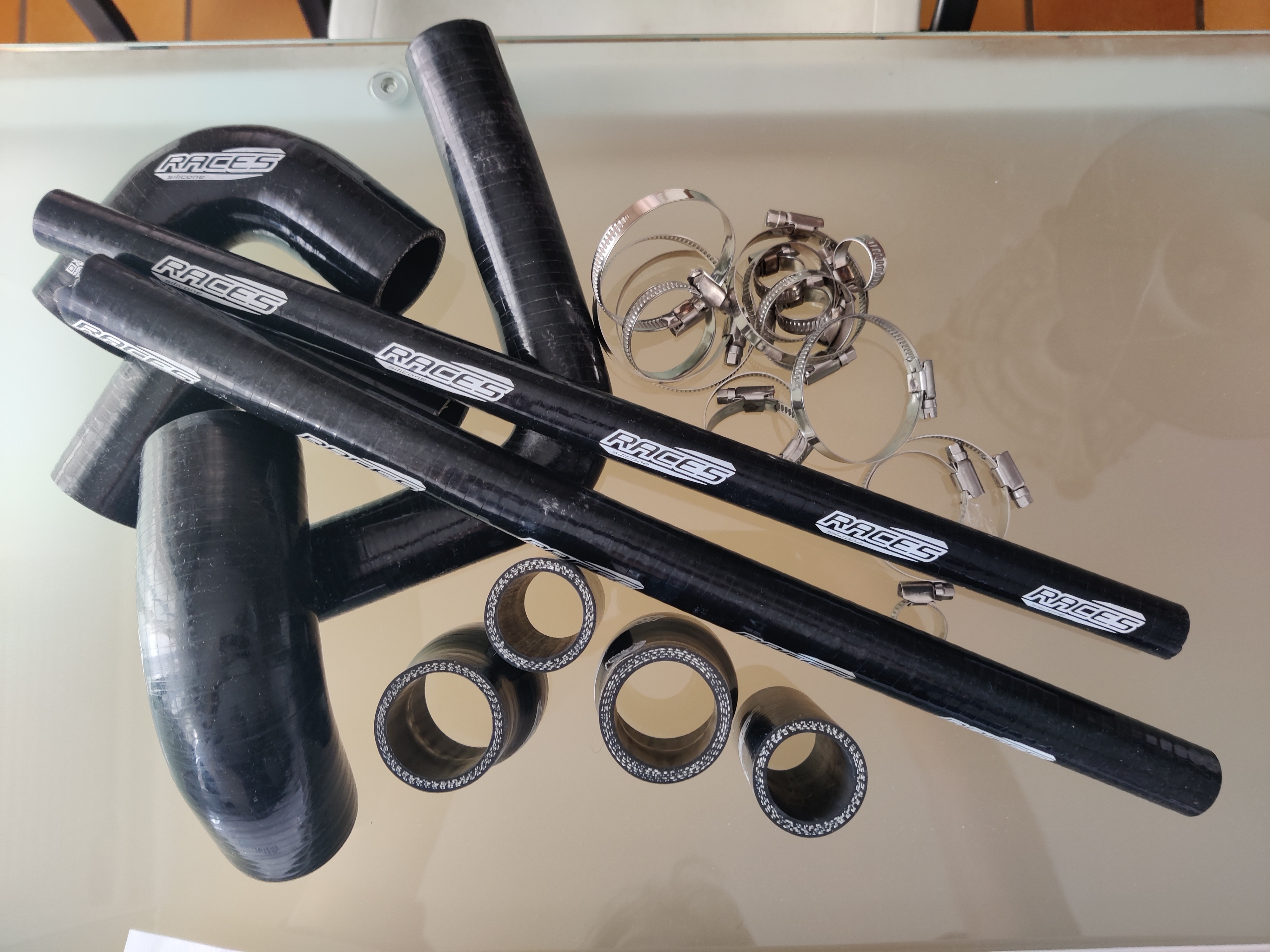

Une nouvelle caisse ce jour, en provenance de Slovaquie.
Encore une fois étonné par le rapport qualité prix des durites de chez race-shop. Je ne peux que conseiller si vous avez des durites à remplacer, ils ont beaucoup de dimensions, longueur, angle, couleur ... A des tarifs intéressants.
Avec ça, le système de refroidissement peut monter à 10 bars.
On va éviter quand même

Je vois que tu achètes souvent des pièces à des endroits improbables, soit parce que celles de
sont trop coûteuses, soit parce qu'elles ne sont pas disponibles.
Les specs (et par exemple ici les dimensions exactes intérieur-extérieur des durites) sont-elles les mêmes ou seulement proches?
Idem pour la compatibilité des matériaux (essence, huile, LDR, DOT, etc.).
En tous cas merci du partage des infos sur ces fournisseurs
Re: Le chant de cygne des années 80
Les durites, je ne me pose même plus la question, celles-ci sont de meilleure qualité (idem pour les colliers), en stock, livrées en 48h et le prix est sans commune mesure.
Par exemple, la durite percée au niveau de l'araignée (en photo sur ce post http://maseratitude.com/viewtopic.php?f ... 40#p185800), est vendue d'occasion (
) 28€ sur eurospares, pas de stock neuf, ce qui veut dire que pour le prix des deux durites d'occasion, je peux payer l'ensemble des durites, il n'y a pas photo.
Sinon, je mesure les diamètres oui, c'est quand même mieux.

Il manque un truc... C’est combien sur ce site? (pour comparer aux 28€ d’occase)..gemini a écrit :Les durites, je ne me pose même plus la question, celles-ci sont de meilleure qualité (idem pour les colliers), en stock, livrées en 48h et le prix est sans commune mesure.
Par exemple, la durite percée au niveau de l'araignée (en photo sur ce post http://maseratitude.com/viewtopic.php?f ... 40#p185800), est vendue d'occasion () 28€ sur eurospares, pas de stock neuf, ce qui veut dire que pour le prix des deux durites d'occasion, je peux payer l'ensemble des durites, il n'y a pas photo.
Ou bien tu veux dire que tu as payé l’ensemble de toutes les durites 56€??
55,26€ pour toutes les durites.
14,36€ pour les 16 colliers de serrage.
Il y a probablement moyen de trouver moins cher encore, mais ce site est de confiance, je connais la qualité des produits et ils ont plein de référence, tout en offrant la possibilité de faire un retour si souci. Et c'est en Europe.

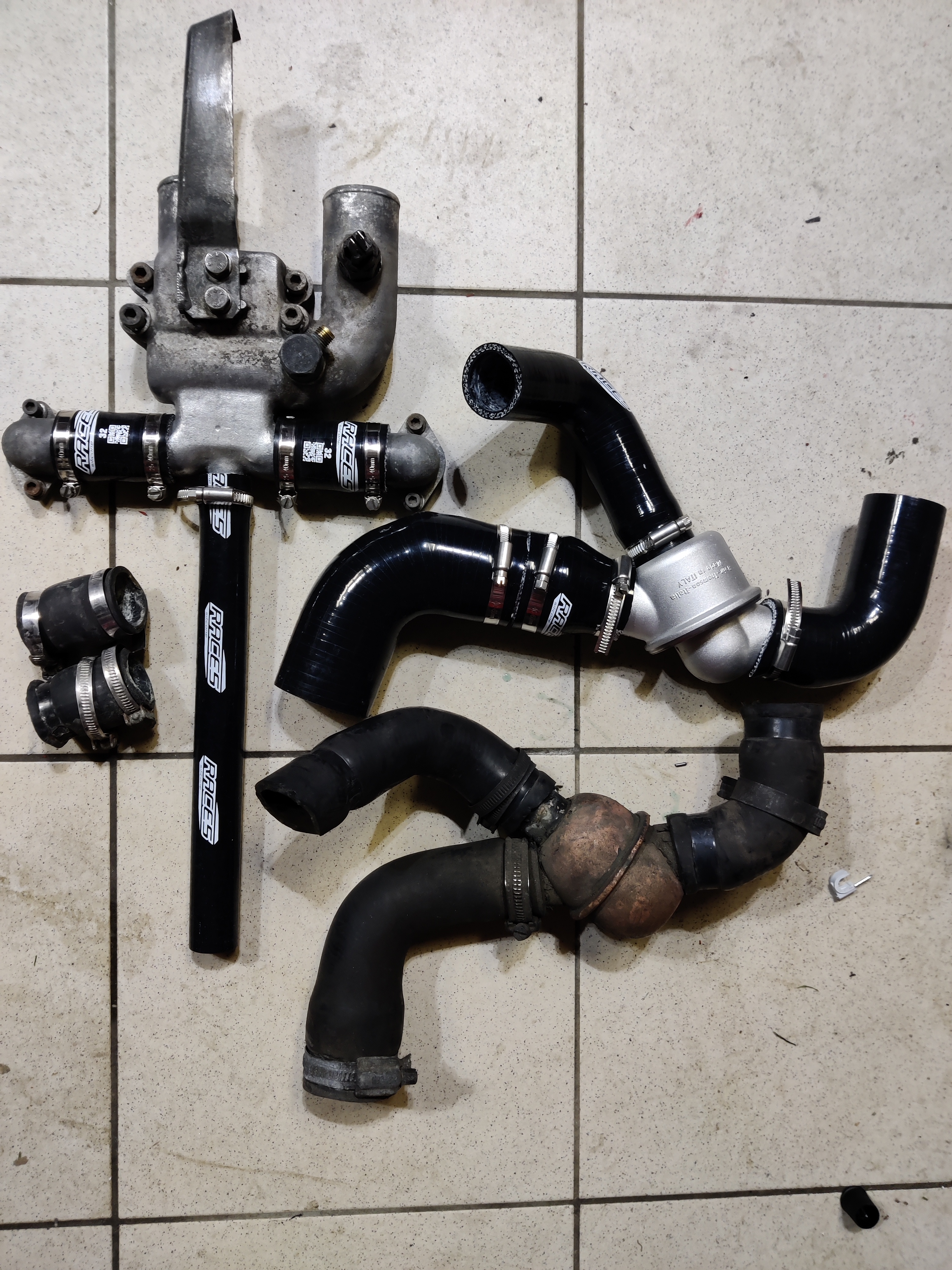

Ca a quand même l'air plus solide comme ça.
Bon, le raceshop sur les durites, ça fait un peu tuning, mais au pire, je peux tourner l'inscription vers le bas.
Ce n’est pas la même araignée sur 3200 alors.
Non, regarde sur les photos avant démontage.
Les deux connections arrières ne sont pas reliée à l'araignée, une part vers l'arrière et l'autre est obstruée par un bouchon.
A mon avis, l'araignée de la 3200 pourrait sans soucis être installée.
