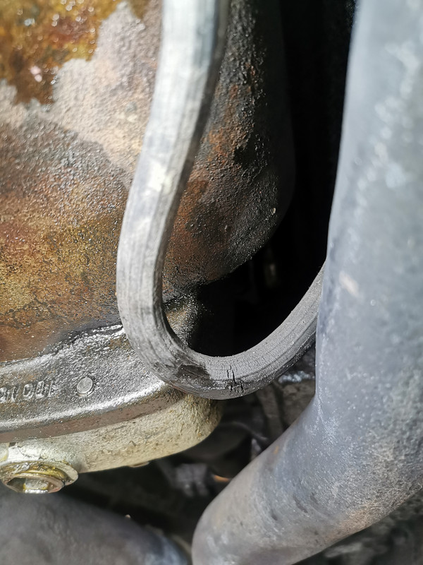

Ghibli terminé. Le téléphone sonne pour programmer le retour en RP.. J'explique les travaux effectués
Distribution
Entretien
Spy de sorti de différenciel
Termostat
Résolution du soucie de chauffage.

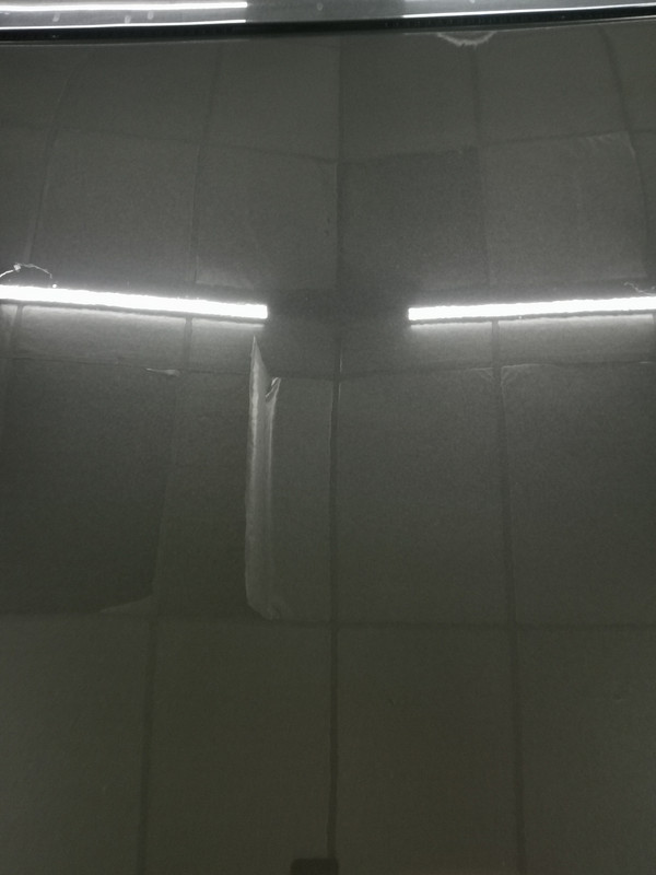

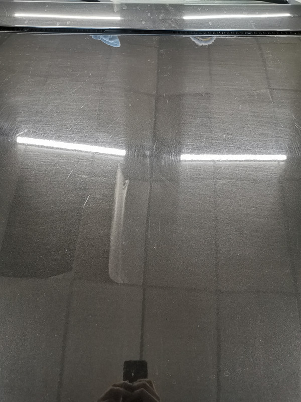

Oui oui. Il lui manquerai juste un bon lustrage car elle est quand même bien raillé..
Ha oui j'avais remarqué..
Bon bah good lustrage complet :D

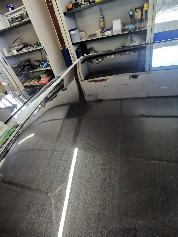

Sur le capot c'est flagrant
Ce latéral est fini, il était comme le capot.
Demain matin je devrais avoir fini l'autre coter et les montant. Puis traitement cire liquide.

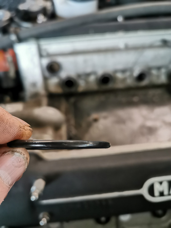

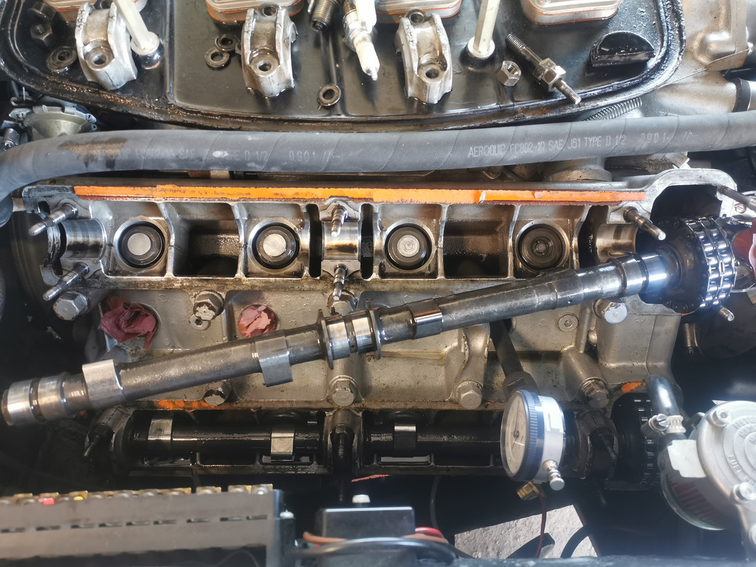

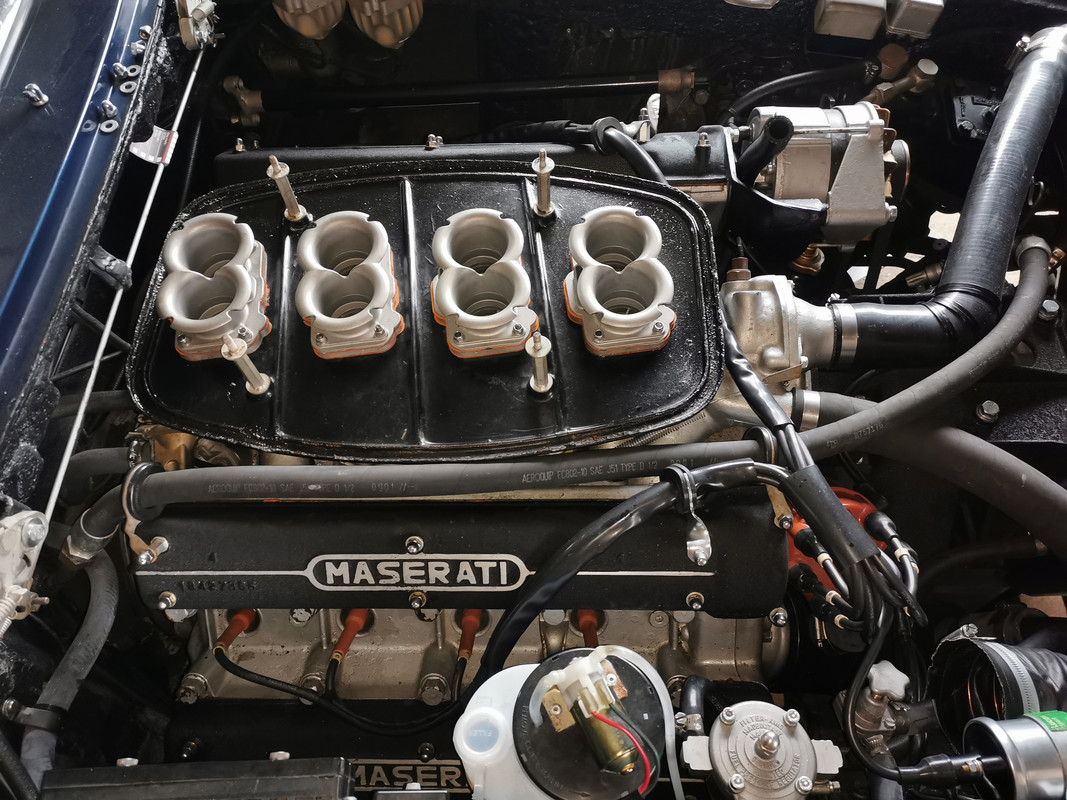

Au début c’était simplement pour un soucis de pédale d'embrayage, mais mon retour de Paris etait catastrophique.. Vraiment pas agréable a conduire.. A 130 140 j'entendais des retours dans les carbu.. Pas de puissance du tout.. Un cata
J'en parle au propriétaire qui me dit ok j'avais remarqué quelque chose de bizarre mais il n'aime pas les weber du coup pour lui c’était normal.
Je look les carbu... Kata.. Du coup compression... Kata..
Bon.. Il faut contrôler le jeu aux soupapes..
Ok faites..
Et c’était pire que j'imaginais.. Les soupapes adm ne devaient pas fermer moteur très chaud.. Truc de fou
Sortie pourtant d'un énorme entretien chez des grands spécialistes British.. Que tout le monde connaît...
Jai du tout reprendre
Donc planning du mois de mars... 2 semaines arrêté.. + du retard... + fedex qui perd des colis... :lol:
J'ai enfin des voitures qui partent car les voitures prévues depuis 3 mois sont aussi arrivées :lol:
Bref.. Je dors plus beaucoup :lol:
Mai je vais fermer 1 semaine pour repos
Ce mois ci.
2 moteurs de 3200.. 1 de 224.. Shamal.. Dino :shock:

sebasto35
Messages : 683
Localisation : Saint Malo
Re: divers travaux
Message par sebasto35 »
Effectivement les jeux à l'admission sont à dreuse complet...
Ca allait coté échappement?
La valeur des compressions étaient correcte après avoir repris les jeux aux soupapes?

Je n ais pas pris la peine de contrôler apres jeu fait.
Le moteur tremblait beaucoup avant. Et plus du tout après..
+ des prise d'air, c'était vraiment une kata. Elle avais du mal a démarrer a froid. Maintenant elle démare au quart.
La base des mise au point moteur... Callage distribution.. Jeu au soupape, callage allumage et contrôle si pzs de prise d'air.. Le reste ça va tout seul
Je n'ais pas toucher coter échappement.
Et ensuite calage de la distribution qui était également decaller de 0.4mm

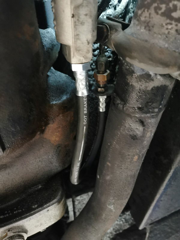

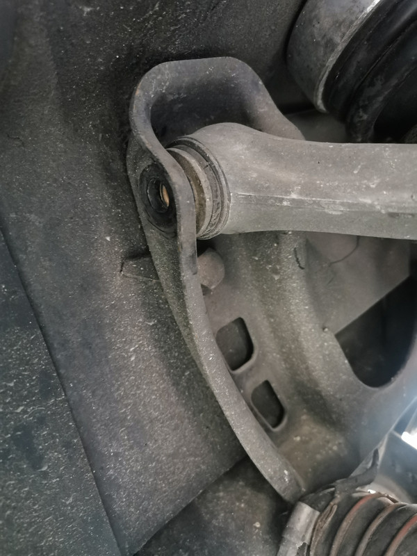

Bonjour mr fagot ?
Oui c'est moi bonjour.
J'ai un soucis avec ma 3200, je sort d'un atelier pour quelques contrôles et réglages, je vien de prendre l'autoroute mais elle fait un bruit bizare et comportement encore plus bizarre. C'est pire qu'avant . Si je ressort maintenant je peux venir d'ici 30 minutes.
Ok pas de soucie je vous attends...
30 minutes plus tard...
:o
Pas de vis.. Pas de problème.. Pas de problème... Pas de vis :lol: :roll:
Messages : 10135
Re: divers travaux
Elle est tombée avec les vibrations? Ou ils sont intervenus la dessus et ont oublié la vis???,
biturbo1984
Messages : 3134
Localisation : 89
Re: divers travaux
Message par biturbo1984 »
J'ai pas la totalité des info. Entretien et rotule ont éte remplacées. Alors pourquoi celle-ci est démontée.. Aucune idée car il n'y avait pas lieu d'y toucher
J'ai récupéré une vis sur le GS et il est reparti. Et il est tres énervé.. Verra bien si il repasse à l'atelier plus tard.
