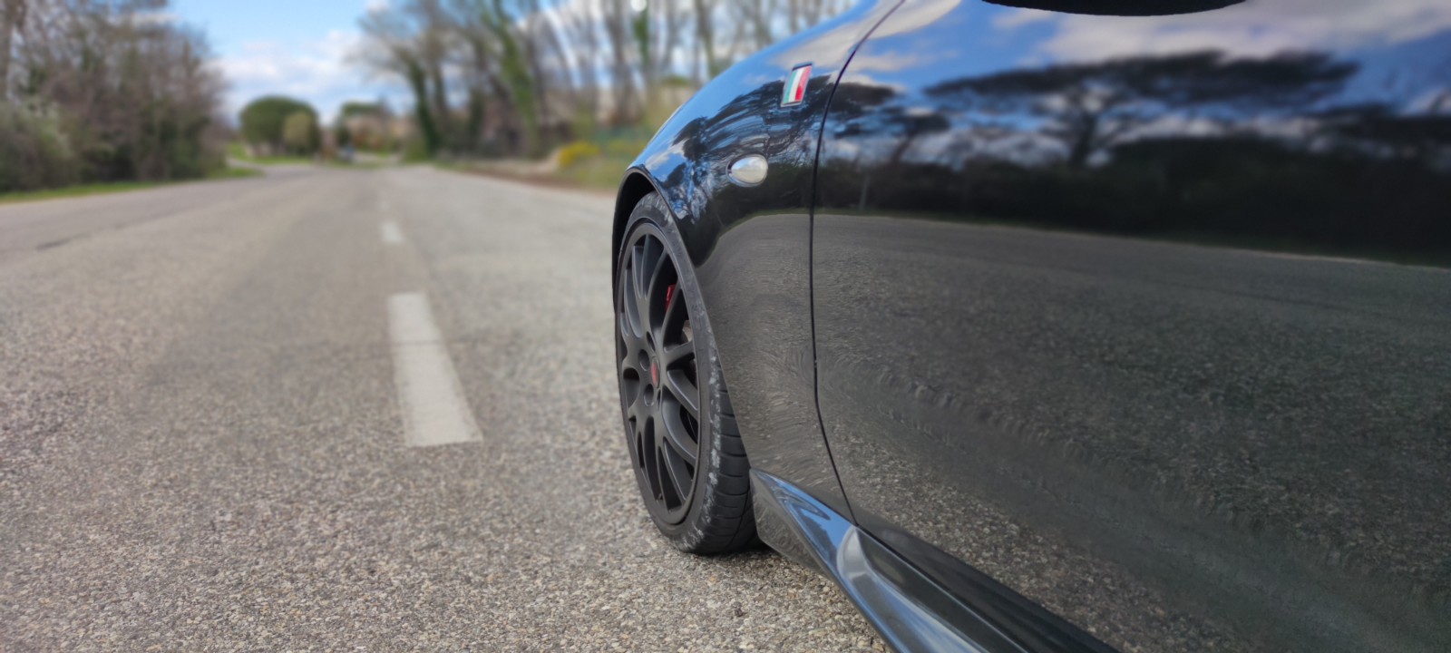

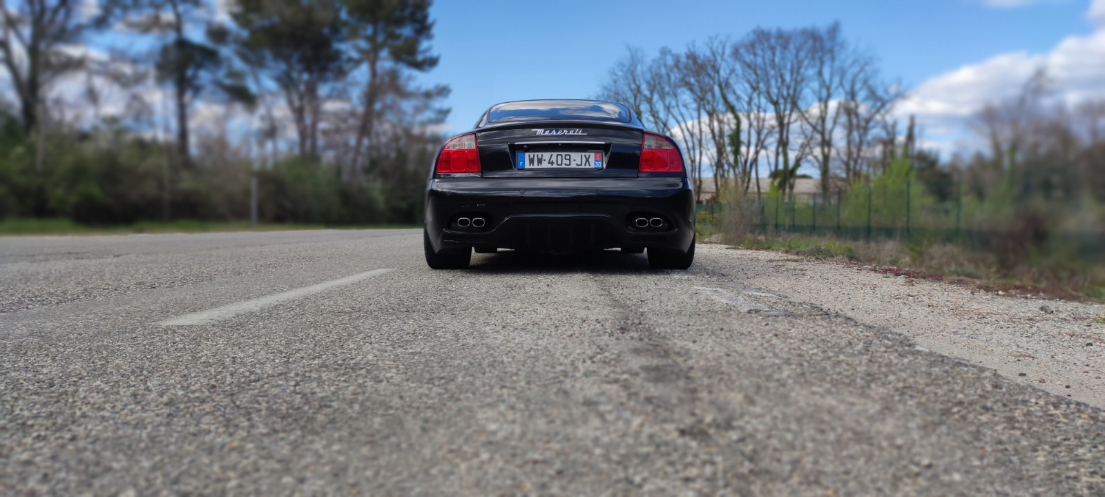

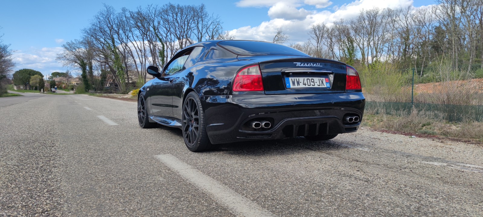

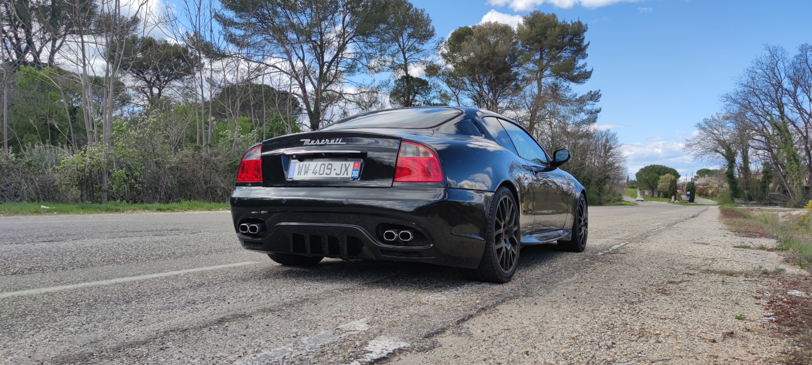

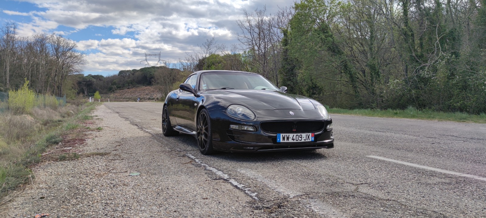

Je suis allé rouler aujourd'hui, sans aucun soucis, je pense que le FD posait effectivement problème. Le fabricant me propose de lui envoyer pour qu'il soit testé. A suivre sur ce point. Sinon, concernant la pédale, je crois que je m'y fait, ça fait un joli bruit quand même ce faux moteur Maserati :
