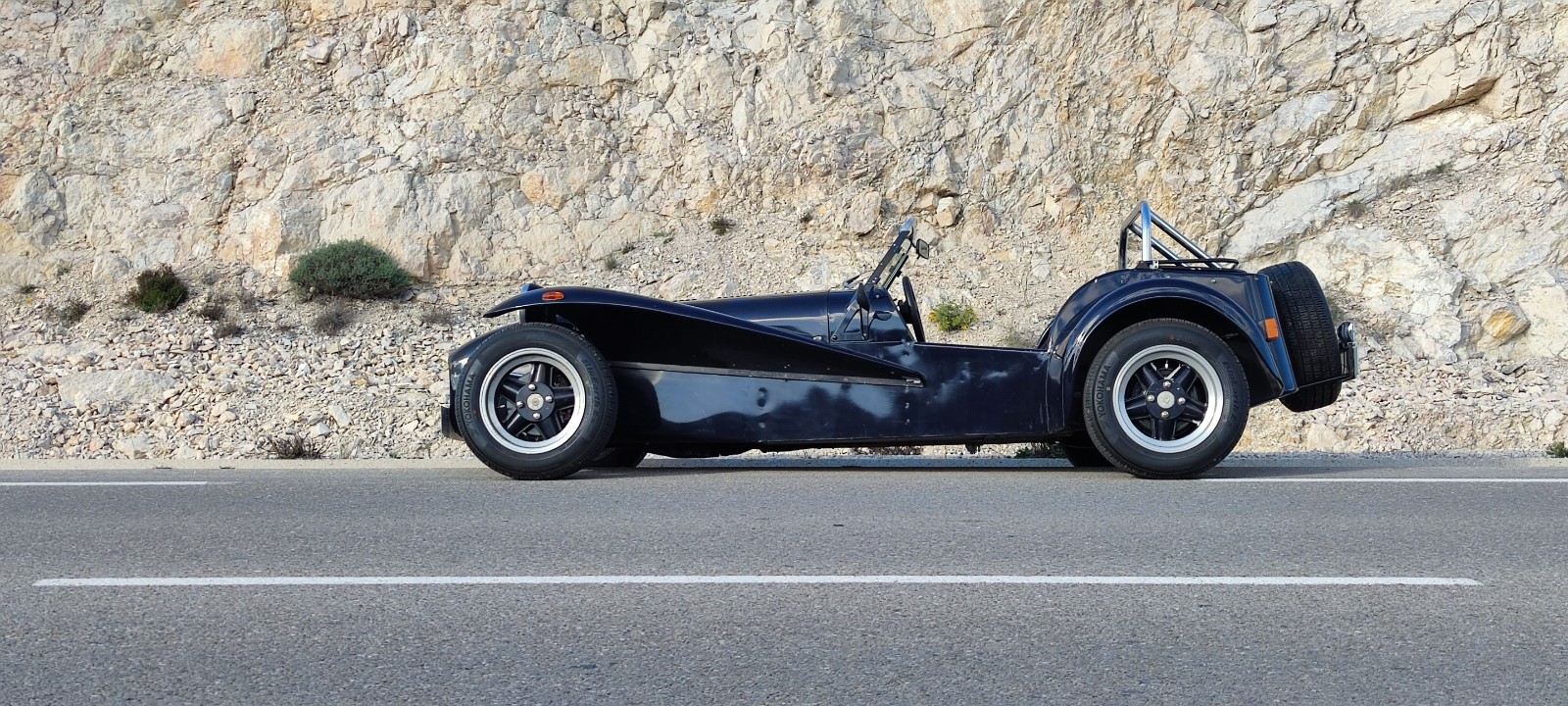

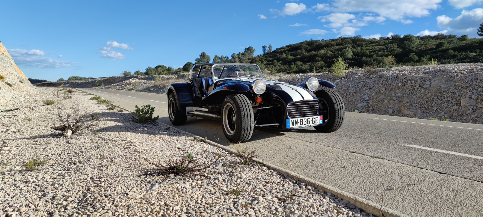

J'ai sorti sa petite soeur aujourd'hui aussi

Re: グランスポーツGS 10thアニバーサリ
gemini a écrit :Ca doit quand même être bien sympa ce genre de petit jouet.![]()
Bon, ce n'est pas sans inconvénient, mais le niveau de plaisir doit en valoir la peine.![]()
C'est GENIAL comme voiture !!
Finalement, même sans casque ça passe !!! mais portes obligatoires, bonnet aussi si température fraiche !
Le plaisir de conduite est plus intense que dans la GS, ou que dans la 3200. La seule chose, c'est qu'il vaut mieux ne pas se prendre quelque chose avec car les protections sont plutôt sommaires
