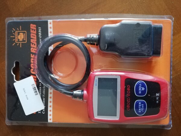

Je me suis dévoué pour tenter le MaxiScan MS309 de chez Autel pour ma 3200GT OBD mais pas OBDII.
Dave Shanks qui propose ce produit m'a gentiment répondu (en Français s'il vous plait) que pour lui, si prise OBD ça doit marcher.
Ayant quant même un doute, et ne voulant pas payer 29,99£ plus les taxes, les frais d'imports, etc..., j'ai tenté directement chez le fabriquant Chinois pour 15 roro... De toute manière cet appareil n'est plus au catalogue chez Autel.
Peut être encore des fonds de tiroir ? Il est bien marqué Autel sur les photos comme celui de Dave.
https://fr.aliexpress.com/item/10050035 ... pt=glo2fra
Et j'ai reçu tout à l'heure ça :
C'est pas du tout un Autel... Je vais pourrir le Chinois. Je peux ?
Sinon,... et ben ça marche pas...
Je vois bien passer le protocole KWP2000 5 bauds, j'y ai cru, mais non...
Il marche sur ma Xsara Mazout de 2000, donc je vais le donner à un de mes garçons.
