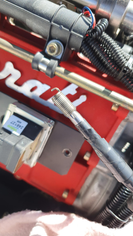

Re: Bougies 3200

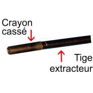

c'est un machin comme pour sortir des vis foirées, mais là c'est plus long pour pouvoir atteindre le culot de la bougie restée dans la culasse.
dans ce genre là:
Messages : 2176
Re: Bougies 3200
Mince j aurais esperé que ce soit tout de suite...
Pour l outil, je vais en prendre un maison : un couteau à jambon iberique :lol: sans blague j avais enlevé le culot comme ça sur la première. Comme il n y a plus que le filetage il n y a plus de couple de serrage donc pas besoin d une grande force pour le sortir...
Mais tout ça n arrivera pas bien sur :roll:

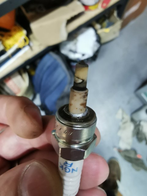

Oui, ça donne ça, photo de ma 1ere experience.
Messages : 4853
Re: Bougies 3200
Oui Dom, quand ça casse à l'arrêt. Merci pour la photo. ;)
Mais quand si ça casse moteur à 6000 tr/mn, l'ensemble est propulsé assez loin... :roll:

en roulant la bougie fini comme ça

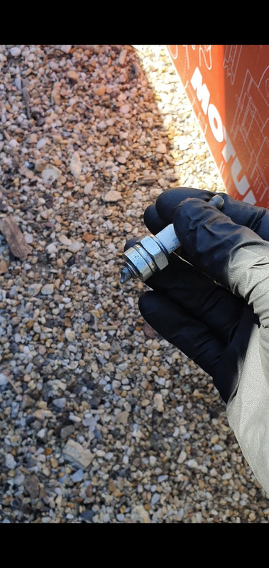

En rentrant du Mans hier, on suivait une Testarossa et je me languissais de faire le retour avec cette princesse. Je trouvais que la puissance de la 3200 était un peu mole. Puis un léger tremblement et mini coupures. Je m arrête à environ 10 km du circuit. La voiture tourne clairement sur 7 pattes :evil:
C est parti pour un diag en débranchant les injecteurs un par un. Verdict : pas d explosion sur la no 4, la plus chiante derrière le vase de ldr..
J avais tout prévu donc hop on démonte et on remplace par une de mes vieilles pmr8b.. Serrée juste avec les doigts sur la rallonge car moteur brûlant.
20mn d arrêt au stand, belle perf et on est rentrés avec un check engine. Bizarrement il n était pas allumé sur 7 cylindres.. Voilà que ces foutues bougies m ont peut être encrassé les lambda, ou pire ruiné le catalyseur. On verra ça dès que j ai le temps...
Je vais faire une 2eme réclamation à autodoc en demandant cette fois de me remplacer les 8 contre retour pour inspection. Je mise sur un problème de batch de production et je n ai clairement plus confiance dans ces pmr8b. Je vais demander des pmr8a en misant sur un autre batch ou des denso.
Cureghem je t encourage a leur écrire aussi. A suivre
Précisions techniques : la bougie en question est entière, était très desseree et le filetage me semble étrange mais non cisaillé. Je reviendrai au rapport

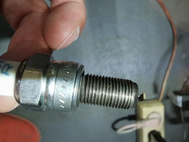

1. La bougie en question qui a rendu l'âme au Mans a bien le filetage cisaillé en regardant au zoom, donc même symptôme que la 1ere

En effet ton filetage est cisaillé, pareil que chez moi.
1/2 tour me paraît énorme, déjà 1/4 ça force pas mal je trouve (15 nm à 1/4 de tour alors que préconisation entre 10 et 12 pour les ngk)
Pas impossible qu'il y ait des lots foireux.
