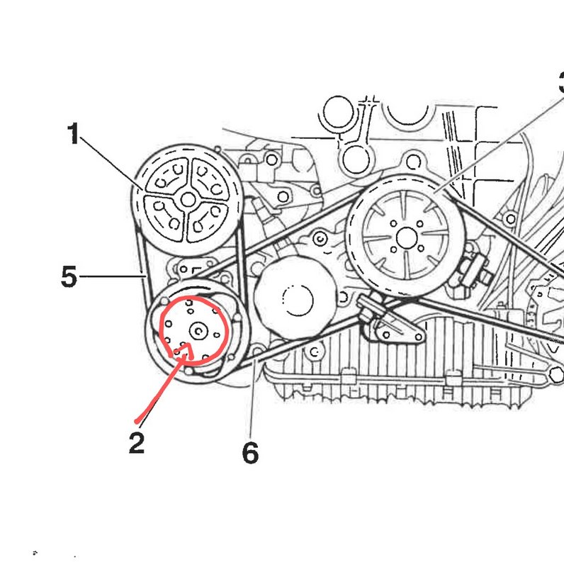

Tu peux vérifier que le compresseur embraye bien à la main, le centre de la poulie reste libre quand pas embrayé. Ça te donnera déjà une piste.
Si c’est bien le compresseur il te restera à tester le circuit pour savoir si tu as bien du 12V qui arrive, auquel cas ton embrayage de compresseur est mort, sinon peut-être une histoire de capteur. Voir http://www.maseratitude.com/viewtopic.php?f=21&t=9610

Et oui c’est bien ça le centre de la poulie !

Bon ... Petite mise à jour sans grand progrès:
J'ai pu tester le diagnostic, le boîtier fonctionne bien. Mais Je n'entends pas le compresseur en mode eco, et le centre de la poulie tourne toujours librement, donc clairement il y a un problème à ce niveau.
En revanche, je n'ai pas encore trouvé comment tester la tension électrique aux bornes du compresseur...trop inaccessible pour moi,je ne vous même pas les connections.
Savez vous s'il y a un point que je peux tester sans devoir démonter trop de choses?
Sinon ça attendra un prochain visite au garage ..

Aux bornes du relais. Tu devrais pouvoir trouver où il est dans le manuel utilisateur. Sur les Biturbo il est dans le compartiment moteur.bernard.martelly a écrit :Bon ... Petite mise à jour sans grand progrès:
