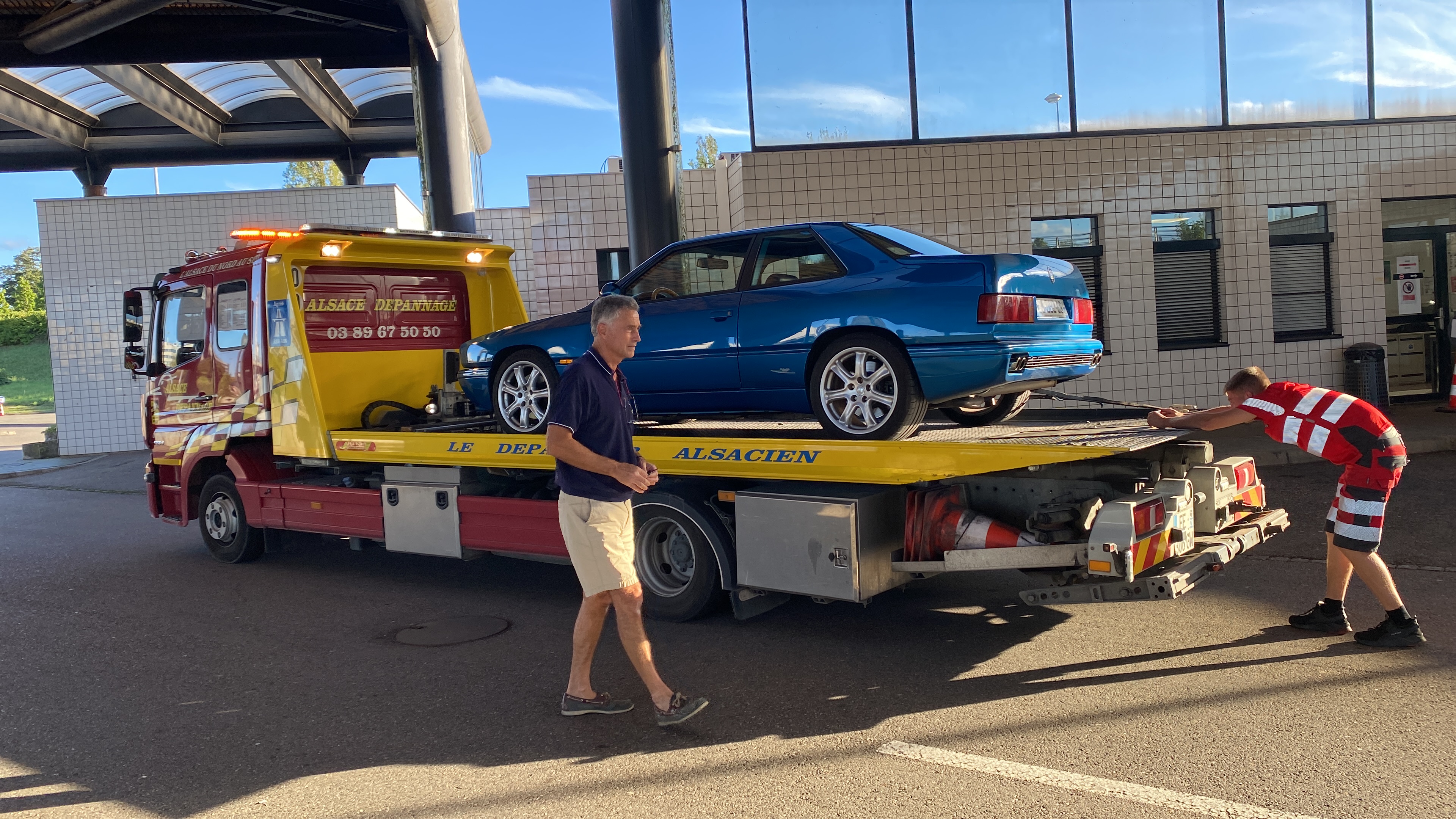

Quelques nouvelles de la Primatist!
Bon après une tentative de participation avortée aux 40 ans de la Biturbo: Rupture de la durite qui relie l'émetteur et le récepteur d'embrayage: Panne improbable, c'est une durite "aviation"... il semblerait qu'elle ait été pincée!?
Voiture déposée à la concession Maserati de Mulhouse.
Petite concession mais excellente équipe que je recommande sans hésitations!
Le chef d'atelier et le mécano sont des anciens de Modena. Ils connaissent bien les anciennes!
Ils ont été efficace et très sympa... et la Primatist a passé les 2 semaines au chaud dans leur showroom, à coté des Levante et Grecale en expo
! (bon, ils ont aussi un grand parking sous la concession pour garder les voitures au frais en cas de besoin
Ils ont fait tout leur possible pour la réparer immédiatement, mais hélas, obligé de déposer la durite et d'en faire faire une neuve!
Vendredi, récupération de la voiture.
Le chef d'atelier m'a récupéré à la gare en Grecal - un 2l hybryde - ca marche du tonner cet engin
Quand on accélère franchement, l'électrique vient aider le moteur thermique, et ca donne des accélérations plus qu'honnêtes avec l'impression d'avoir un couple de camion!
Bref, je récupère la voiture et retour sur Paris
Rencontre improbable sur une aire d'autoroute en arrivant sur Paris: le directeur de la concession Maserati du Vésinet qui rentre de St Tropez " Famiglia Tridente"! ... Et qui vient à peine de déjeuner avec Alido
Seul bémol, en repartant du péage de Fontainebleau, j'ai eu une coupure d'alimentation a partir des 4500 tours, avec un ralenti instable autour des 2000trs
Curieusement ce disfonctionnement n'est pas constant... et ce matin j'ai démarré la voiture après avoir fait un controle visuel du moteur et... pas de soucis!
A suivre!!!
