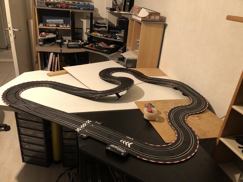

Je mets rapidement les meubles en place , j'ouvre les deux boîtes des circuits Maserati 1/43 achetés il y a moultes lunes et stockés dans un coin depuis.
J'ai complété par un troisième circuit acheté d'occasion et quelques tronçons supplémentaires( toujours en 1/43) et une dizaine de voitures qui serviront de base à la construction de modèles Maserati (ou pas).
Aie, ça fait un beau bordel !
Je pars sur les deux circuits Maserati et décide de placer les éléments pour couvrir la base du futur plateau.
Je monte ça avec des plaques provisoires pour la mise en place.
L'idée est de couvrir environ 60% de la surface du plateau principal séparée du reste par des grillages façon piste pour protéger les véhicules en expo. Mais il faut aussi que ça soit intégré
J'arrive assez facilement à trouver une disposition de circuit qui marche bien mais il me reste trois pièces :?:
Voilà la première image de cette intervention :lol: :lol:
Je pourrai compliquer par la suite en injectant des pièces des autres circuits (moyennant une adaptation des raccords de piste) pour faire quelque chose de plus dingue, comme ça (a réfléchir plus tard):

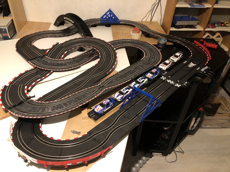

Je monte les plaques et alimente le circuit. J'ajoute aussi des supports et des barrières ( encore de la peinture en perspective!)
C'est le moment de tester toutes les autos, mais...
Les plus anciennes fonctionnent en 7.5 V et le circuit est en 12V !!
Quel idiot ! j'ai regardé l'entraxe des circuits mais pas le voltage ! Donc toutes les anciennes dégagent !
Bon il en reste quand même 11 qui fonctionnent :lol: :lol:

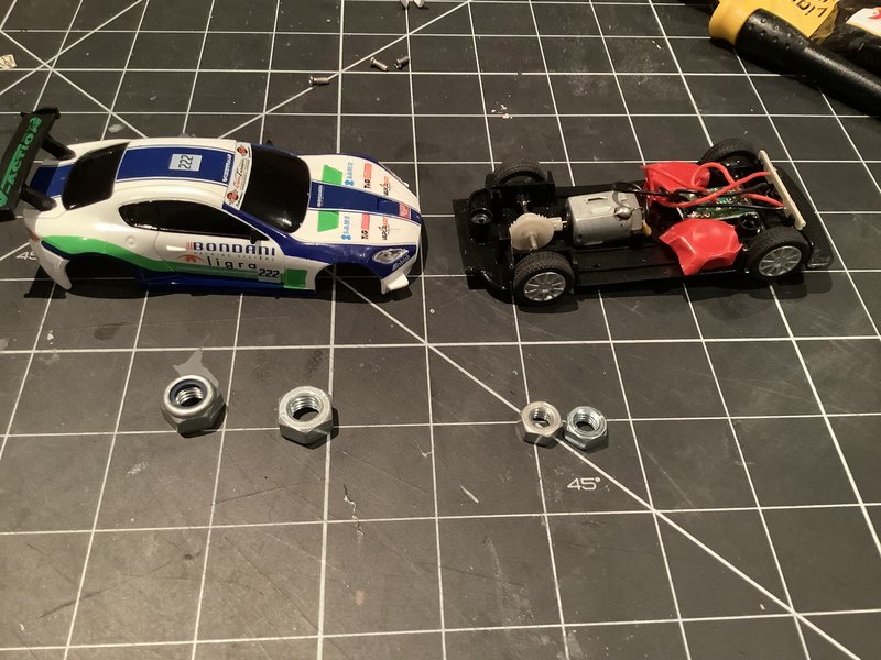

Donc j'essaie d'abord les voitures livrées avec les circuits , puis les autres Maserati achetées à part et une merco et une Fefe.
Toutes les voitures s'envolent au premier virage ! violent !
J'y vais plus doucement, et , même à basse vitesse, les voitures sortent de la piste ! Elles chassent toutes méchamment de l'avant ou bien décollent et sortent du rail...Injouable !
Les voitures sont trop loin de la piste, malgré l'aimant sous le fond de la voiture et le guide sort du rail facilement.
J'ajoute donc un aimant supplémentaire, placé en central avant, pour maintenir ce satané avant qui se dérobe :
C'est beaucoup mieux ! l'avant ne chasse plus et j'arrive à terminer quelques tours, mais la voiture se dérobe dans les virages ou les changements de niveau et actionne mal le compteur de tours mécaniques. L'accélération est difficile à doser, ça part d'un coup ! Toujours pas jouable malgré l'amélioration !!
C'est là que j'applique exactement la devise inverse de Colin Chapman ! :shock:
Lui disait "Light is right" , moi je dis "Lest is best!"
Et je colle vite fait un boulon de 6 sur le capot avant et je tente le coup.
Génial !! On peut mieux doser l'accélération, la voiture maintient sa trajectoire, même dans les passages serrés ou les changements de niveaux ! Là c'est jouable , c'est fun ! Tout ne passe pas à fond, donc il faut doser. C'est l'éclate !!
Résultat des tests : Toutes les voitures passent au lestage , avec des écrous de 4 ou de 6 isolés et disposés en fond de caisse , juste derrière l'essieu. Je teste chaque voiture sur 2x10 tours et j'ajuste le lest nécessaire pour que la voiture soit fun à piloter, tout au feeling ! 8-)
Après collage je test à nouveau toutes voitures. C'est parfait !! Je m'amuse un peu et fait des séries de 8 tours chronomètrées !!
Je démarre à 32 sec pour la première série de 8 et augmente la cadence au fur et à mesure. Je finis par descendre à 24 sec et j'arrête là. ( Je passe de 4.9 km/h de moyenne à 6.6 km/h :lol: :lol: . Ce qui , ramené à l'échelle 1/43 équivaut respectivement à 210,7 km/h et 283,8 km/h)
C'est validé.
