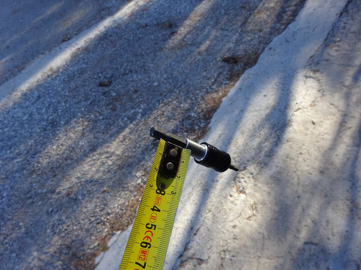

Pour moi pas de tige aimantée
du coup je me sert de ça
ça va loin c'est souple et ça passe par tout 8M ![Rire :lol:](./images/smilies/icon_lol.gif)
![Embarrassé :oops:](./images/smilies/icon_redface.gif)
Dernière modification par sushi05 le sam. 23 avr. 2022 23:19, modifié 1 fois.
Re: [4200, spyder, GS] Gros entretien DIY, work in progress
Ah ouai pas mal ![Idée :idea:](./images/smilies/icon_idea.gif)
