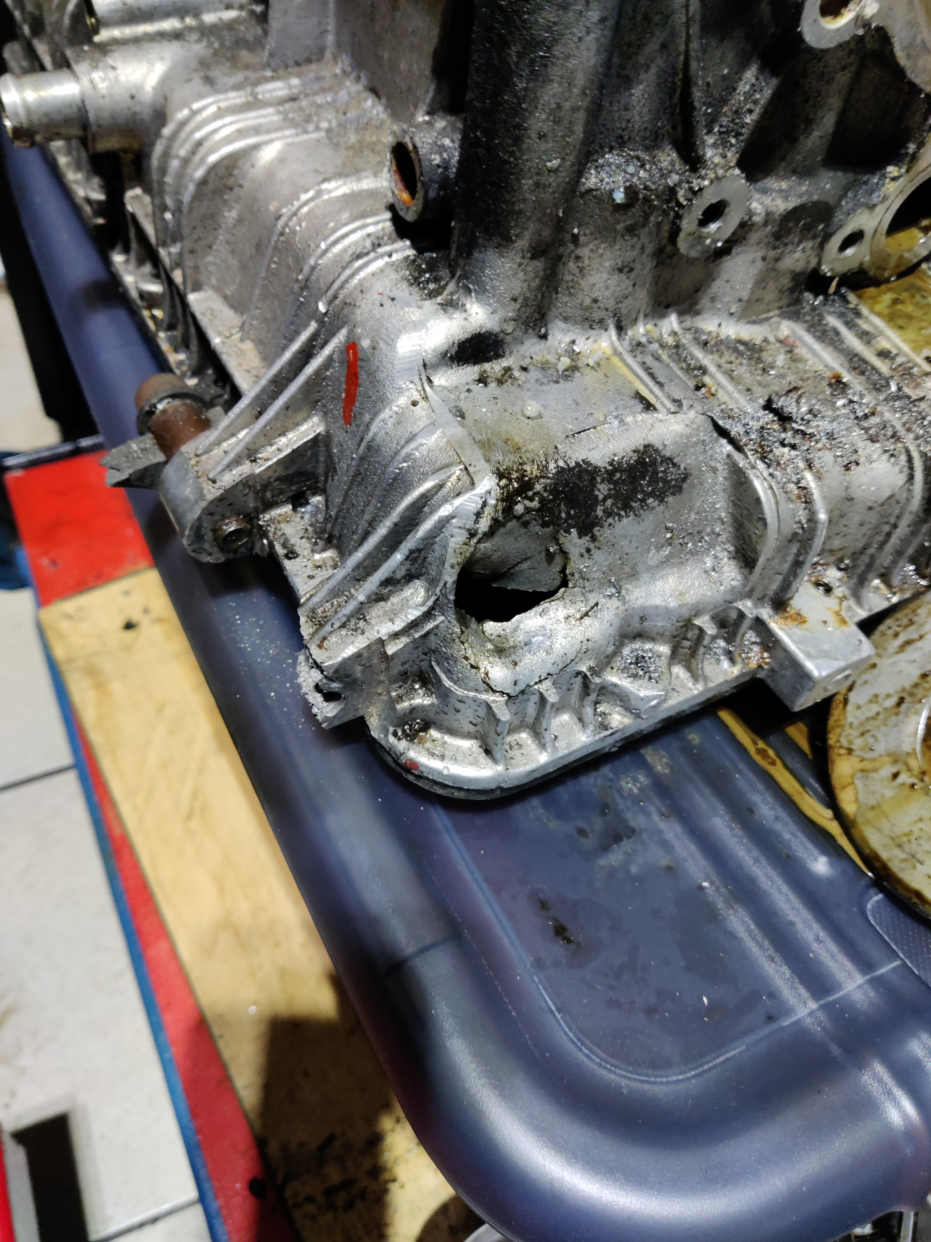

Démontage du bas moteur numéro 2.
Pour rappel, ce moteur a sensiblement le même kilométrage que celui de la jaune (5000 de plus en fait, avec 69.000), et provient d'une 2001 ayant eu quelques soucis de tenue de route.

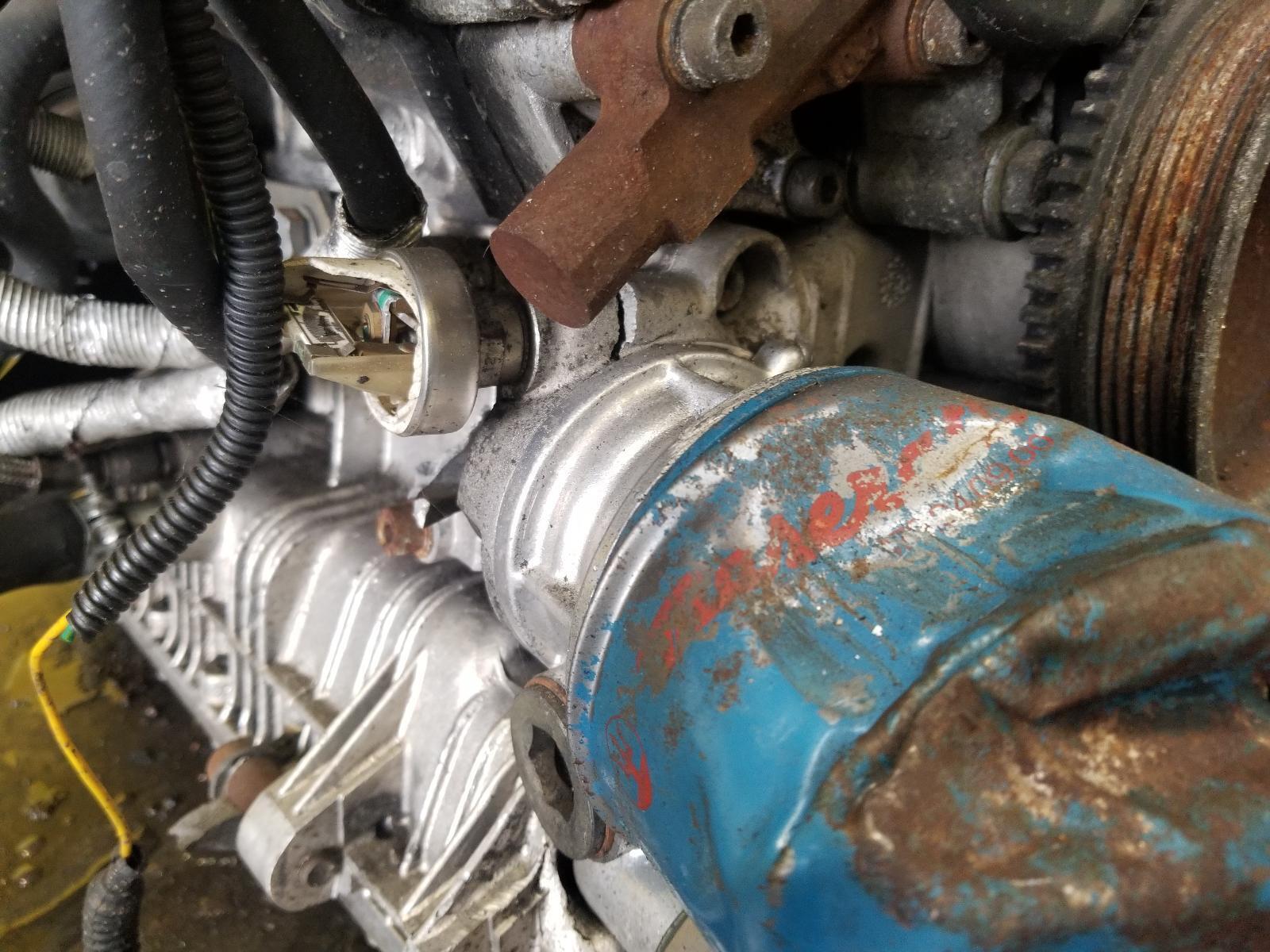

La pompe à huile n'a pas tenu le choc, ni l'attache moteur avant.
Et un petit bout manque dans un coin.
Il est probablement possible de restaurer l'attache avant et de ressouder un morceau pour boucher le trou. La pompe à huile, ça se remplace aisément, mais je voudrais garder le bloc d'origine de la jaune.
Donc... démontage et don d'organes.
Le plus long étant de procéder à l'échange de moteur sur le support (faut à chaque fois sortir la grue, c'est encore un peu lourd pour moi à la main).

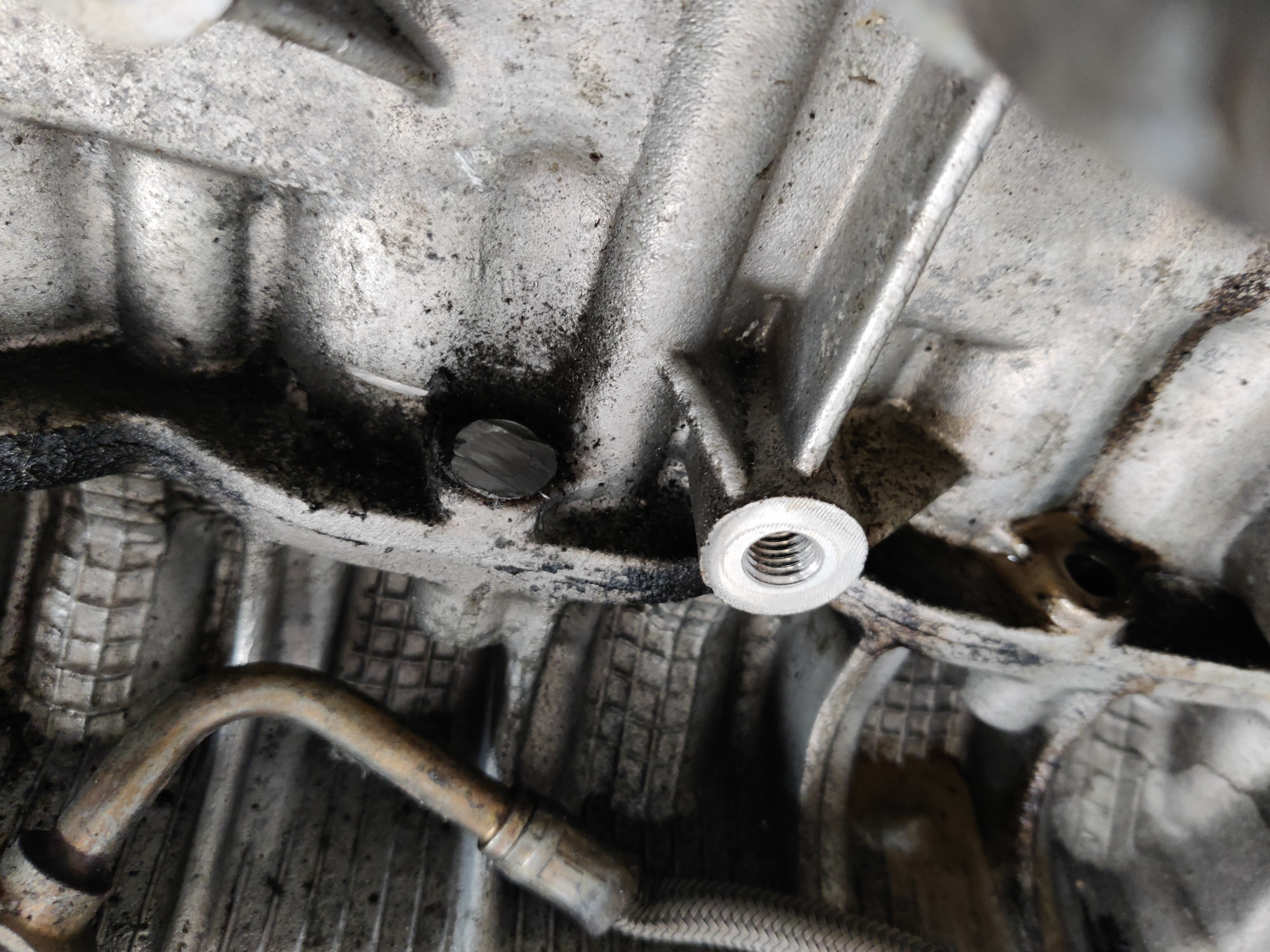

Bien entendu, ça n'a pas manqué, j'ai foiré deux des vis qui maintiennent les deux demi bas moteurs. Vu la position, il est strictement impossible d'y insérer un extracteur (pour les défaire ,j'utilise une clef allen 6 pans, que je prolonge avec une rallonge de 80cm, et même comme ça, c'est limite
). Donc au grand maux les grands remèdes.
Ca va bien plus vite comme ça en fait.
La vis assassinée et sur la gauche.

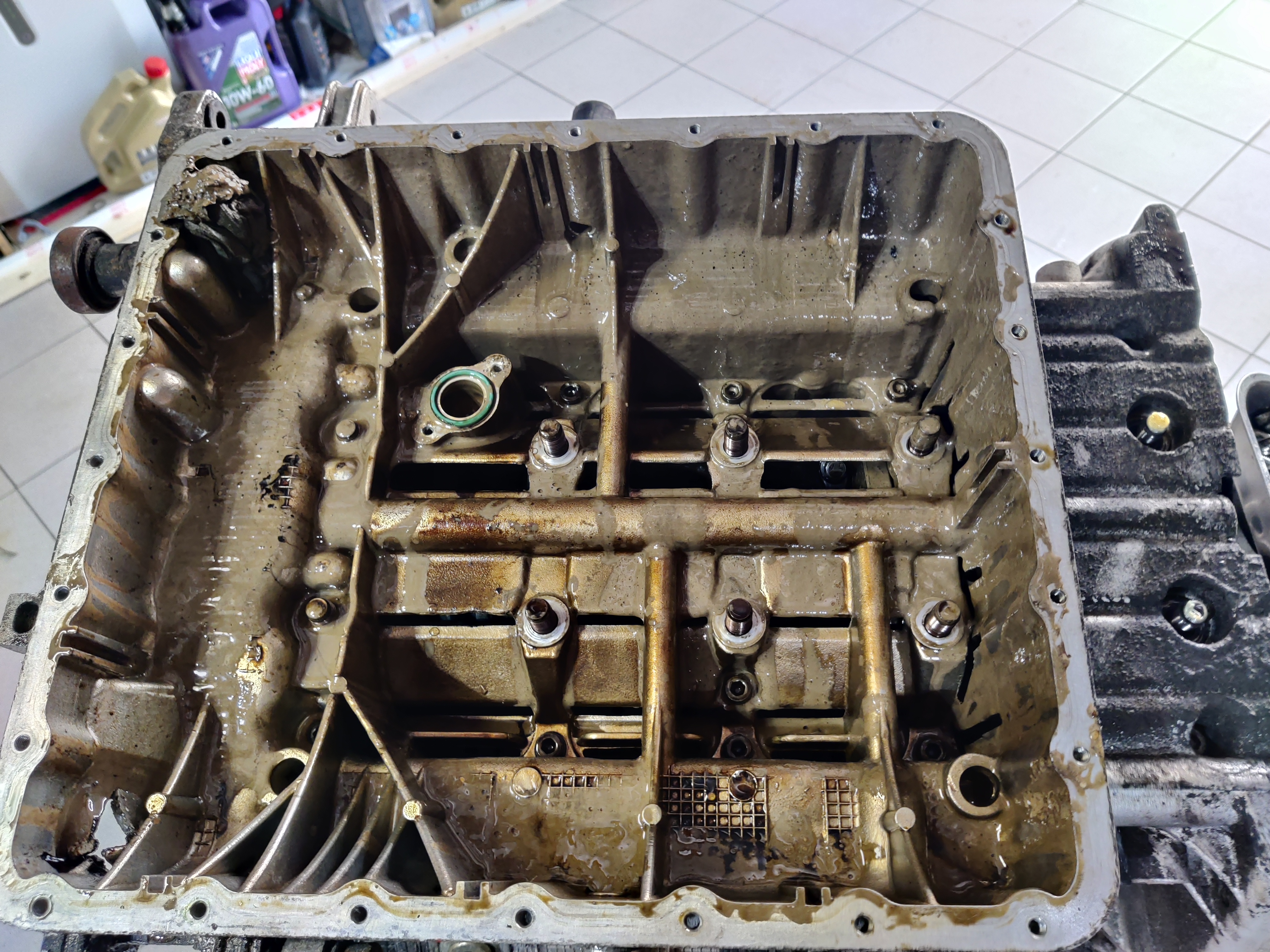

Bref, une fois ces vis ne gênant plus personne, on dépose le carter, c'est bien moins salissant de ce coté-ci, pas de mayo (ou quasi pas, admettons, un léger fond, assez logique vu qu'il a du trainer 10 ans au fond d'un champs, avec l'humidité ambiante).
Et il reste à enlever deux séries de vis/boulons ,en respectant l'ordre demandé (en premier on voit bien les vis 6 pans galères à retirer.

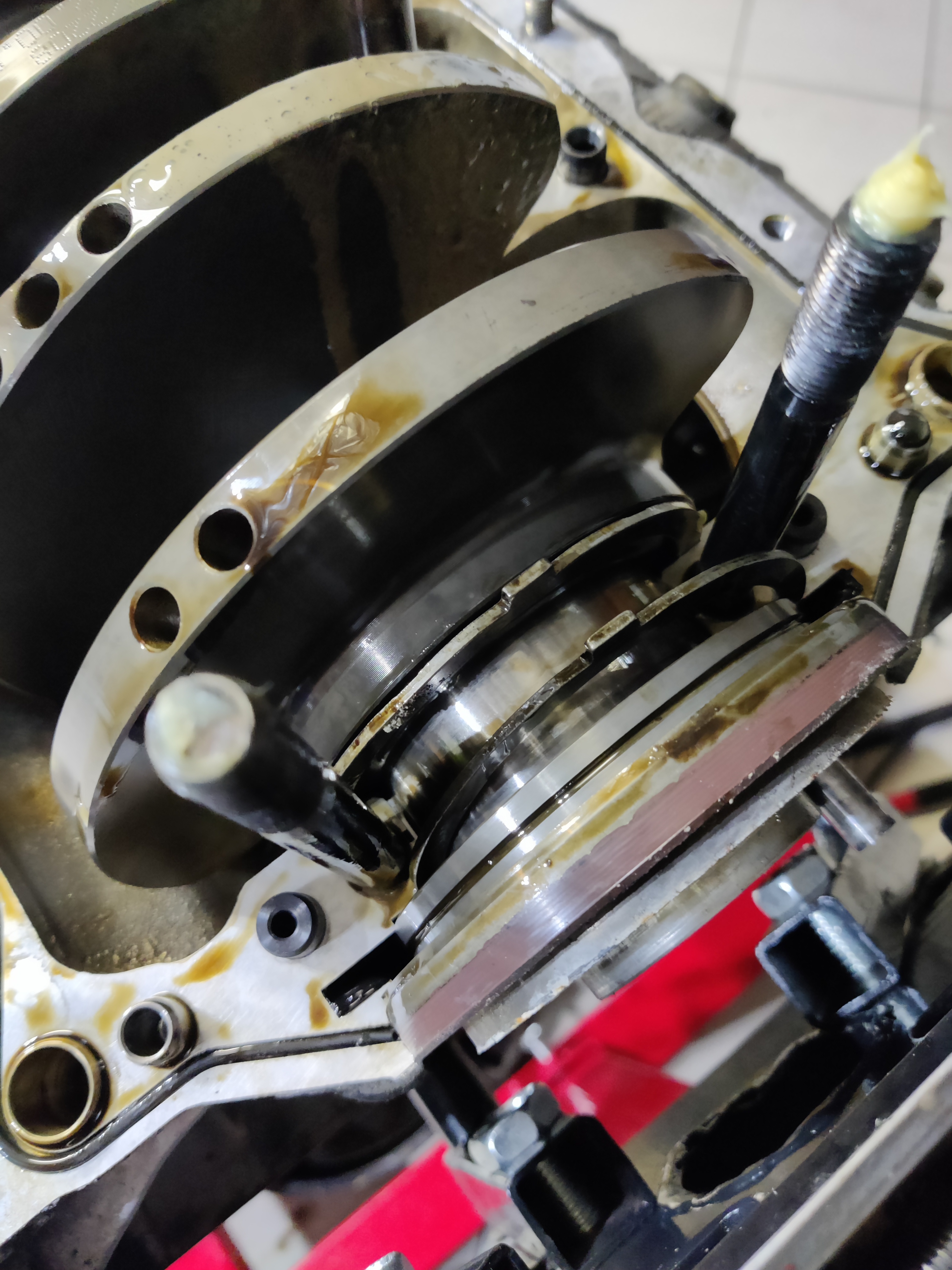

Ensuite, on soulève, et on arrive directement face au vilo. Encore une fois, pas d'usure particulière des demi-lune (bonne affaire, ça fera un jeu de rechange
). Comme quoi, ce n'est pas systématique (dans les deux cas, moteur de gta ceci dit)

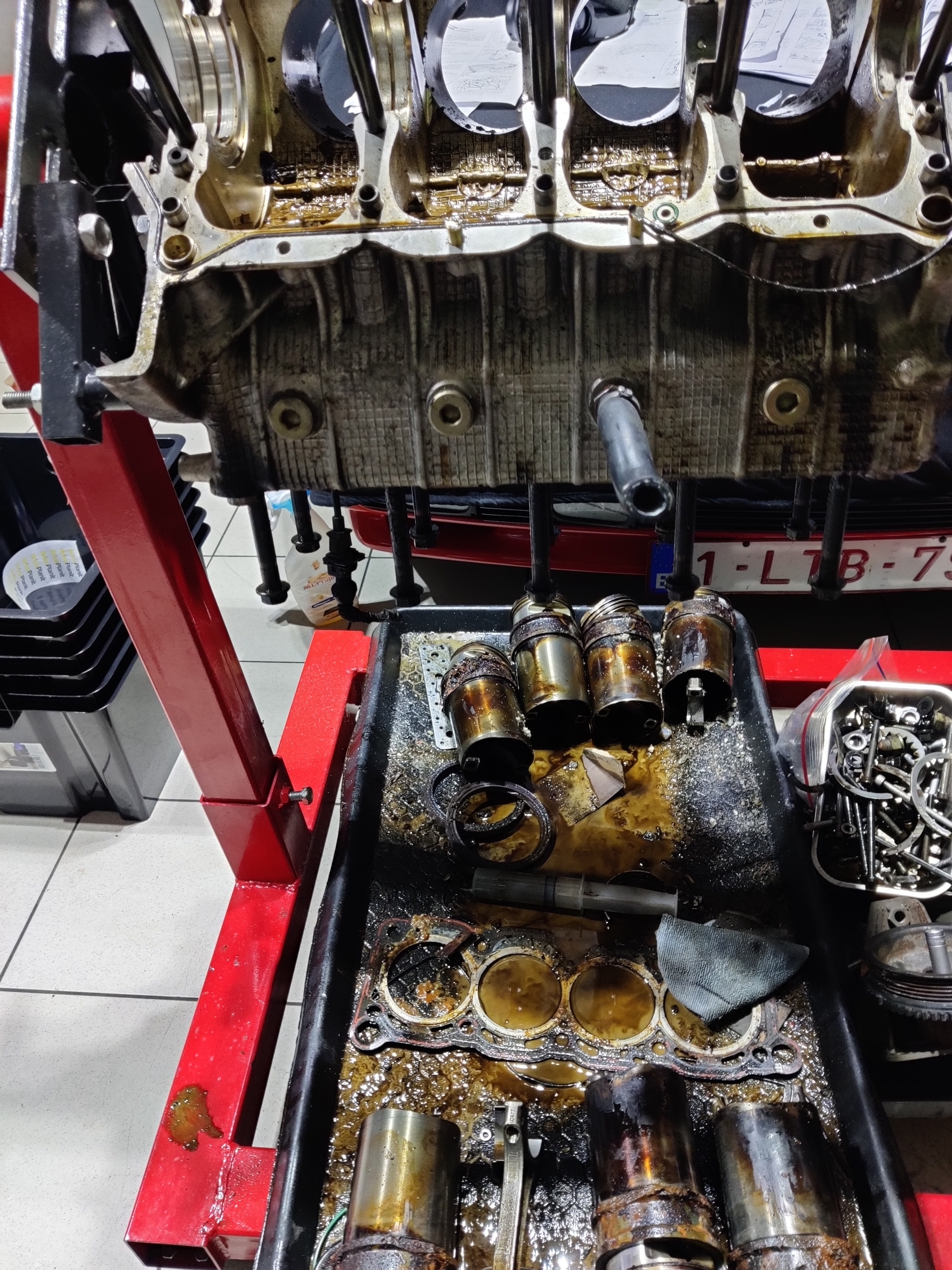

Une petite demi-heure et tous les pistons ainsi que leur chemise sont en dehors du moteur.
En regardant de plus près, les bielles sont de type B, tout comme les chemises sur ce moteur, alors que l'autre, elles sont de type A.
Si j'en crois les données techniques, seul 3g séparent les A et les B (près de 30g entre les plus légères et les plus lourdes par contre, ça me semble énorme), et dans ce cas, le vilo est équilibré de la même façon. Au pire, 3g, ça doit s'enlever facilement à la lime.
Pour ce qui est des chemises A et B, la différence n'est pas évidente, à priori les B peuvent être un poil plus larges (ou les A plus étroites, c'est selon) mais ce n'est pas obligé. Bref, on en est pas encore là.

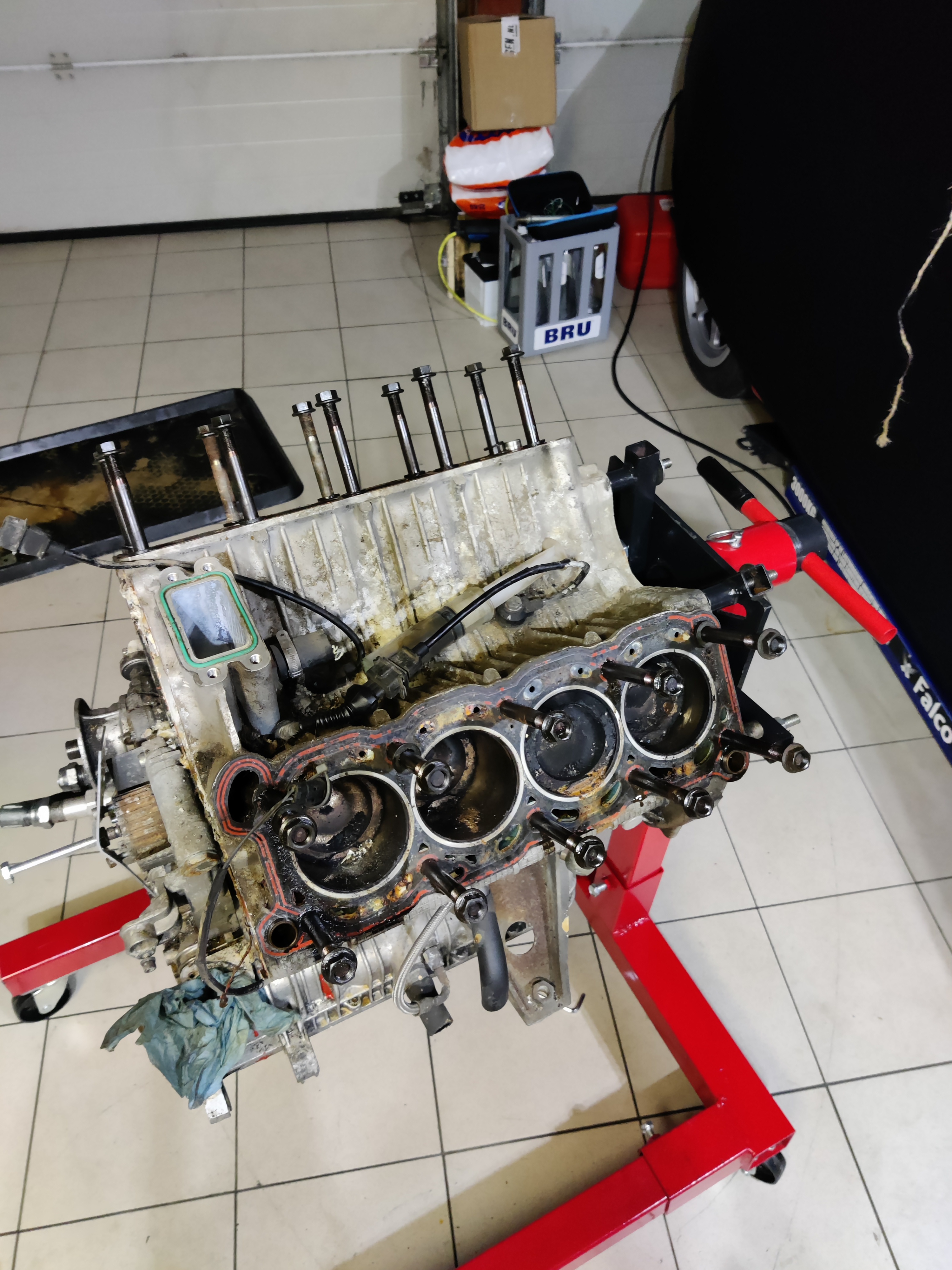

Prochaine étape, démontage complet des culasses, je viens de recevoir mon kit démonte soupape commandé à vil prix sur amazon (on verra si 25€ suffisent à démonter 32 -voir 64- soupapes, je sens que ça va me passionner cette histoire
, j'ai intérêt à bien choisir ma playlist un truc funky à la scary pockets, ça devrait le faire, je suis certain que je peux rester des heures concentré la tête battant au même rythme que Jack Conte, mais on digresse, ceci dit, c'est très bien scary pockets).
Ensuite, le bain à ultra son va tourner non stop pendant des jours pour remettre à neuf tout ça.
