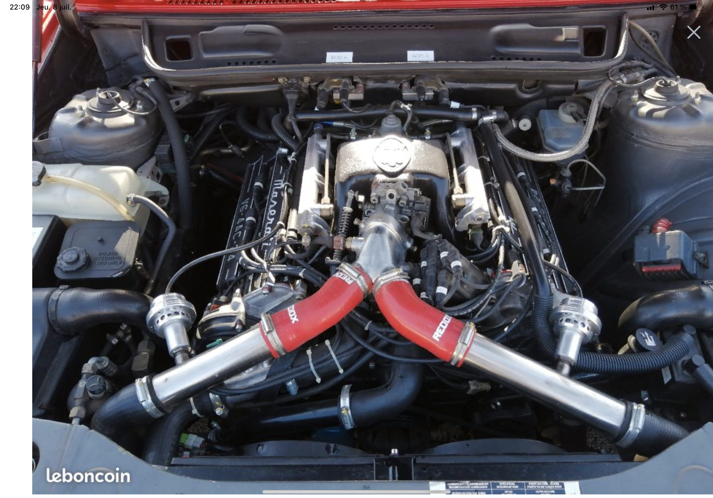

Konimino2 a écrit :Tu peux faire une photo de la réf stp.
Aucune info sur la réf mais ça ressemble exactement à ceux de la photo, voir http://www.maserati-alfieri.co.uk/home00z-ghibliIIp.htm

Bon par le jeu des équivalences possibles et éventuelles, j ai commandé TOPRAN 114 986
C est quand même incroyable que pour les pièces équivalentes on trouve en Angleterre et pas ailleurs.
Mais de là à payer quasi aussi cher de frais de transport que de vanne, faut pas exagérer.
Je vais donc essayer avec celles ci déjà.
Messages : 9098
Re: [Ghibli II] Dump valve
J'aurais pris les mêmes...
Ok, ça ne t'aide pas, mais à nouveau, vu la technicité toute relative du truc, pas de raison que cela ne fasse pas le job. ;)
Et à 15€ le bout...

Messages : 10566
Sur Ghibli en vente sur LBC des dump valve bien symétriques
