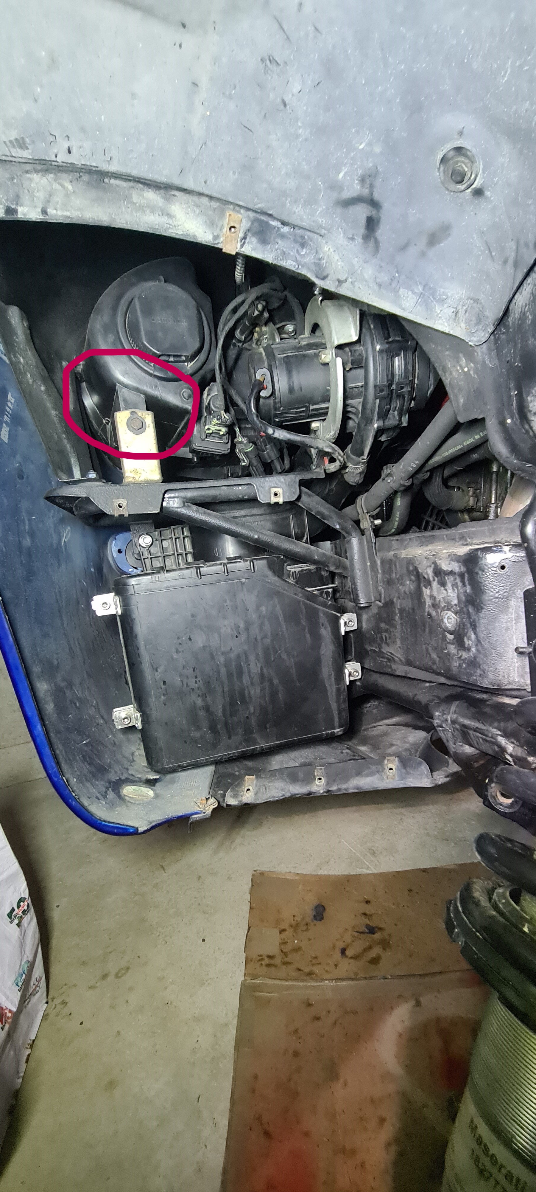

2 - Retirer le passage de roue. (Une fois les visses retirée, le pousser en biais vers l'amortisseur pour le faire passer la lèvre du parechoc et il devrais sortir sans effort.)

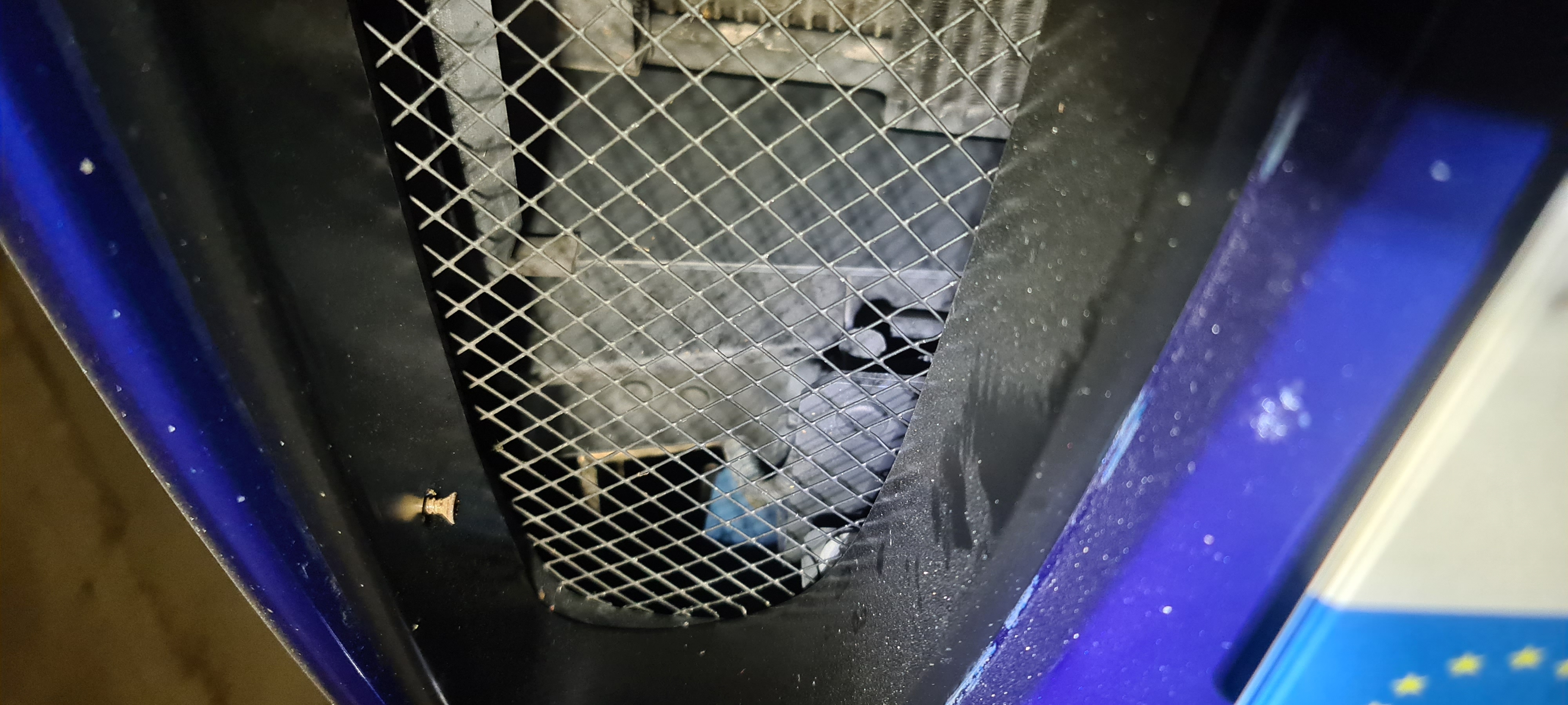

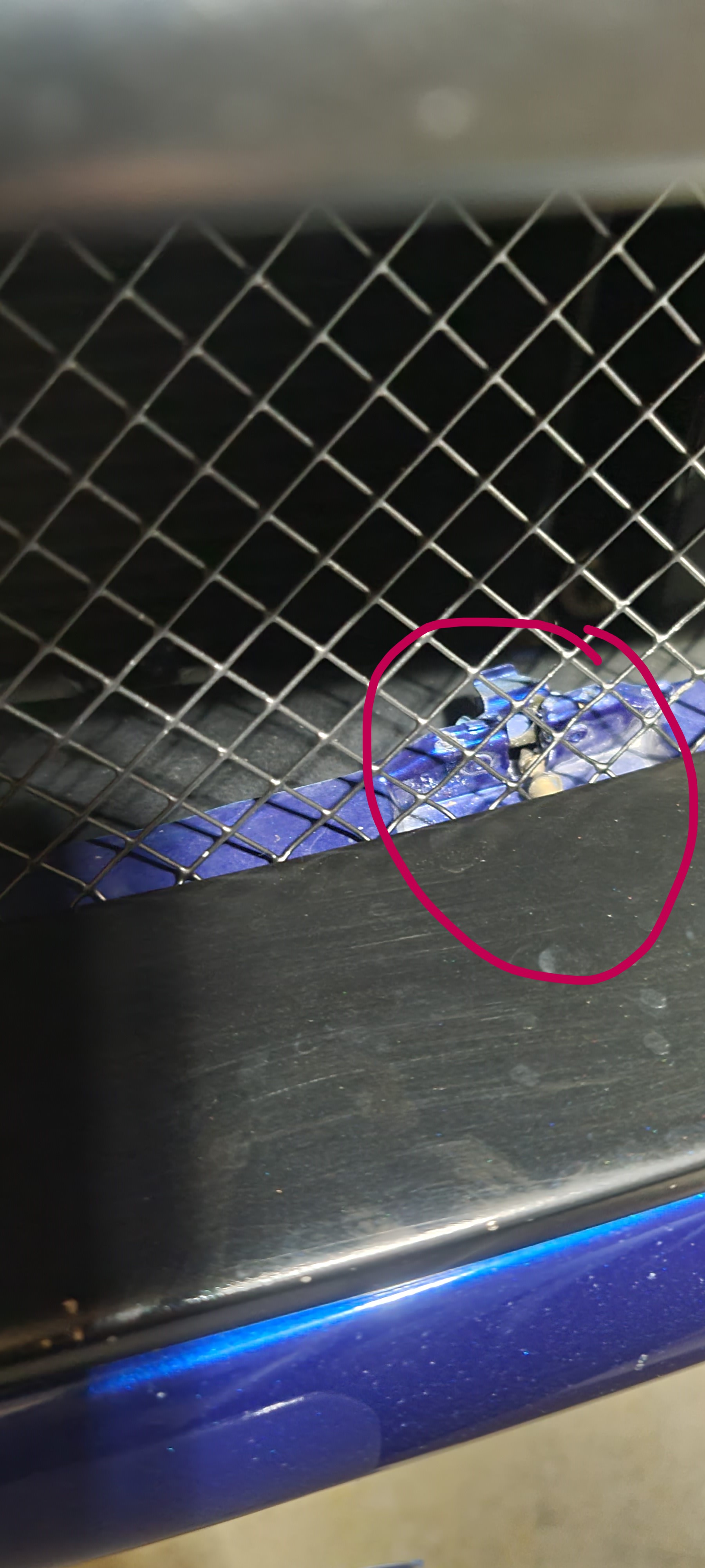

4 - Démonter la calandre pour avoir accès à la seconde visse du phare. (Phase 1) 4 visses puis tirer vers sois pour défaire les clips.

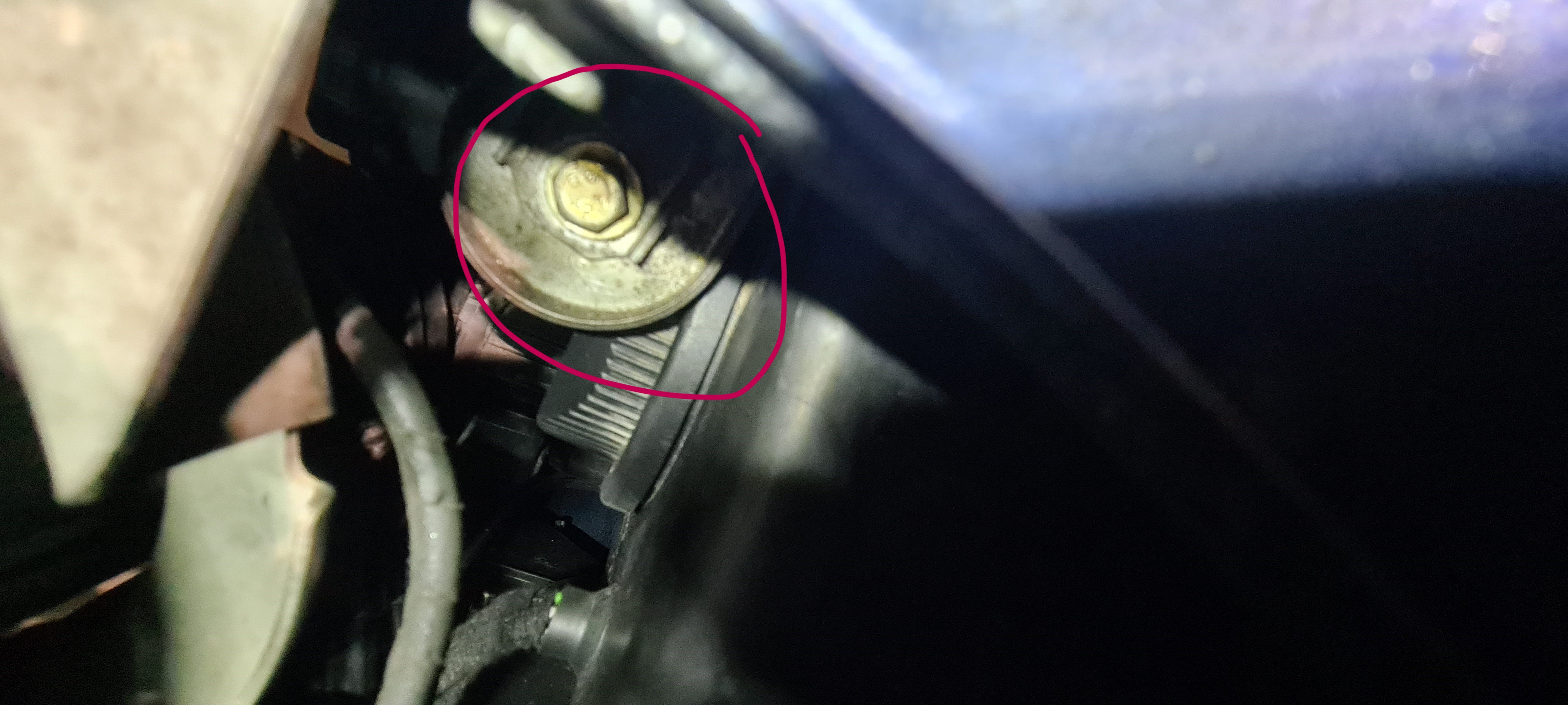

5 - Seconde visse du phare, avec une clef plate à cliquet ou non, ou un petit cliquet passe.

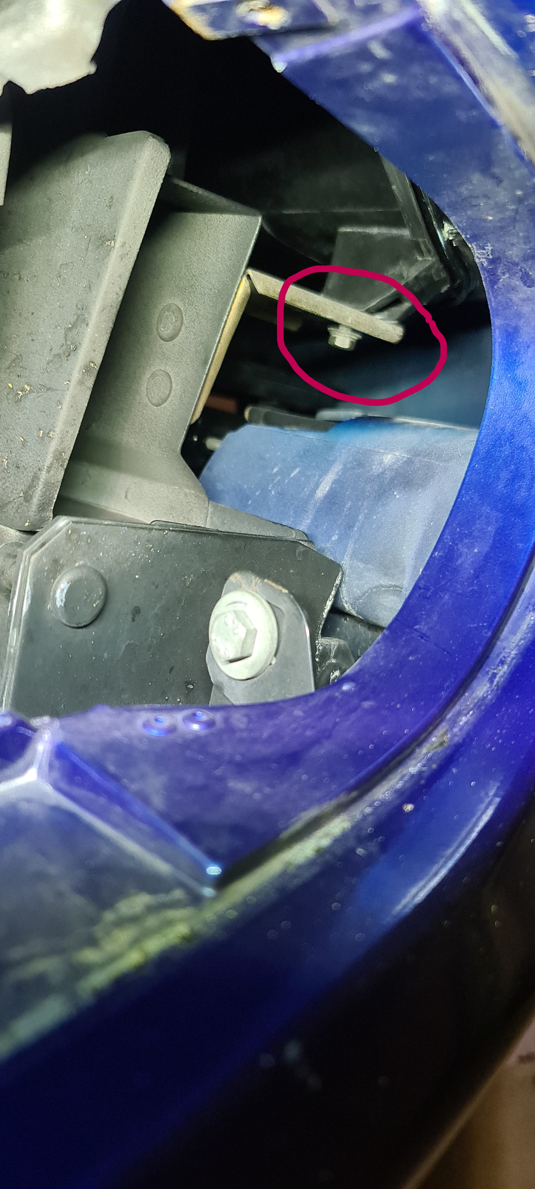

6 - Dernière visse, pas facile d'accès mais avec un petit cliquet et une rallonge tout ce passe bien (enlever les cache moteur bien évidement

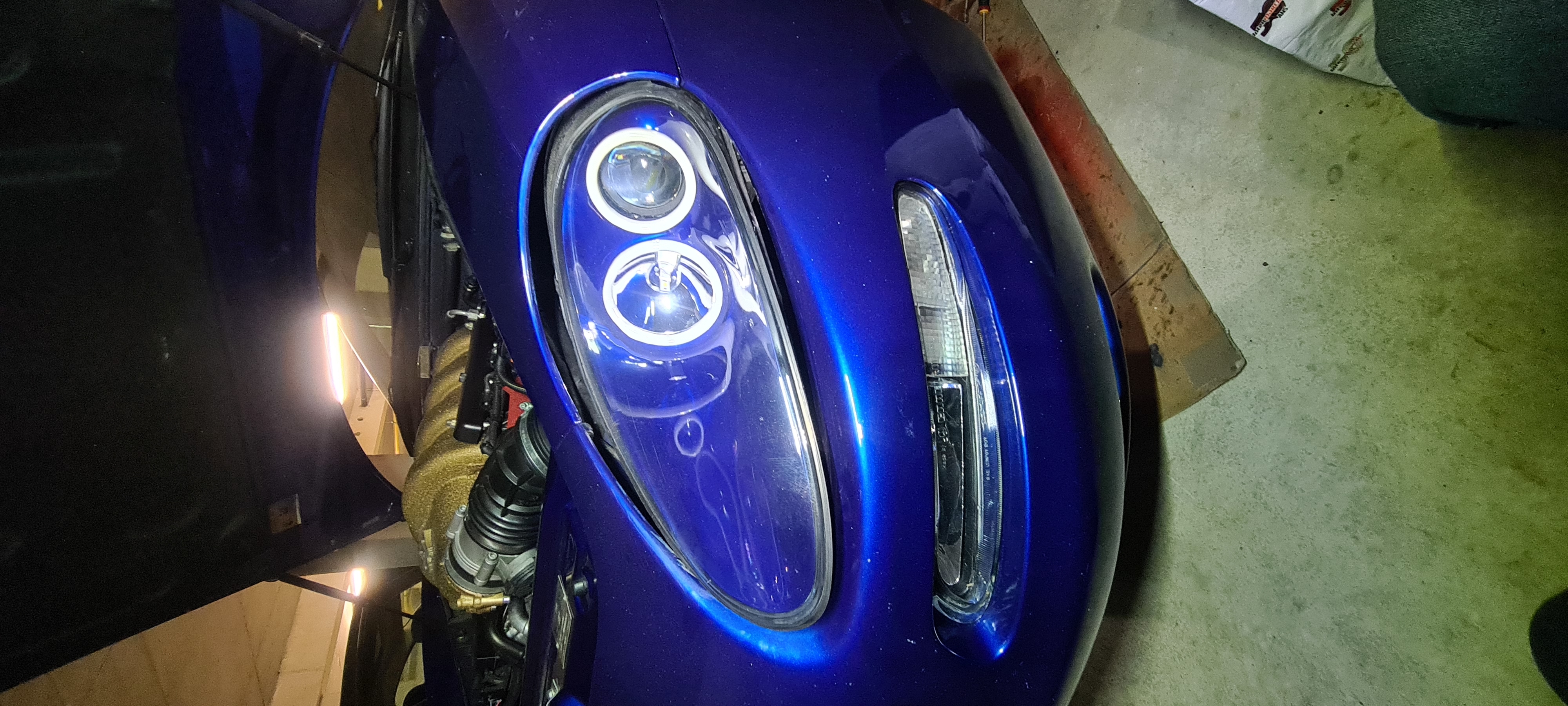

7 - Dernière étape sortir le phare en le faisant pivoter vers l'intérieur. Attention au joint
