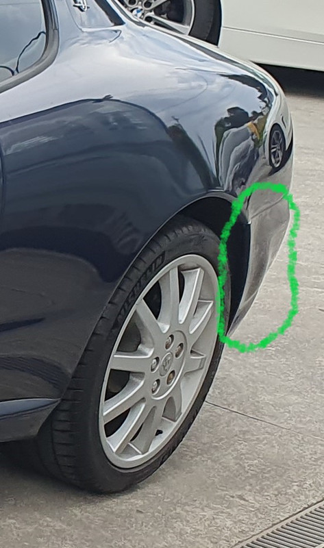

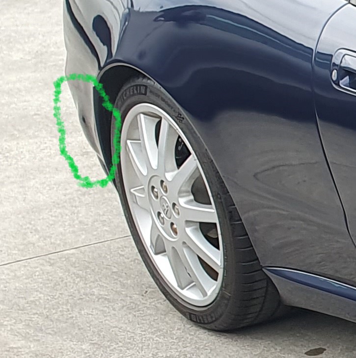

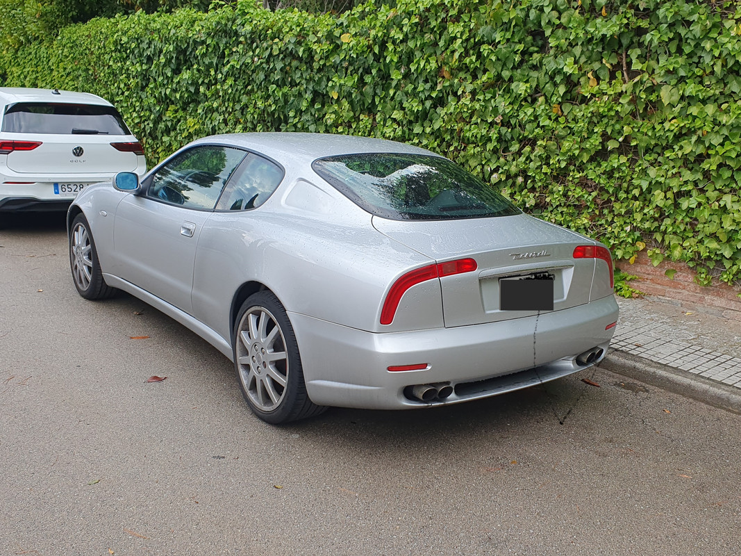

3. Des doutes sur l'état du pare-chocs arrière. Elle a deux renflements de part et d'autre du côté derrière les roues, qui à mon avis ne sont pas d'origine. J'essaie de mettre des photos en soulignant les renflements et l'arrière d'un exemple d'un autre véhicule avec la ligne lisse. Je me demande si c'était dû à la chaleur des silencieux qui déformait le plastique, à cause de la perte des protecteurs thermiques à la suite d'un coup, ou quelle pourrait en être la cause.

Pour le parechoc, ce n'est pas comme cela normalement.
Etrange que ce soit des deux cotés et les échappements ne sont pas si proche de cette zone. Jamais vu ça en tout cas, et même le parechoc de la 4200 n'a pas ce renflement.
