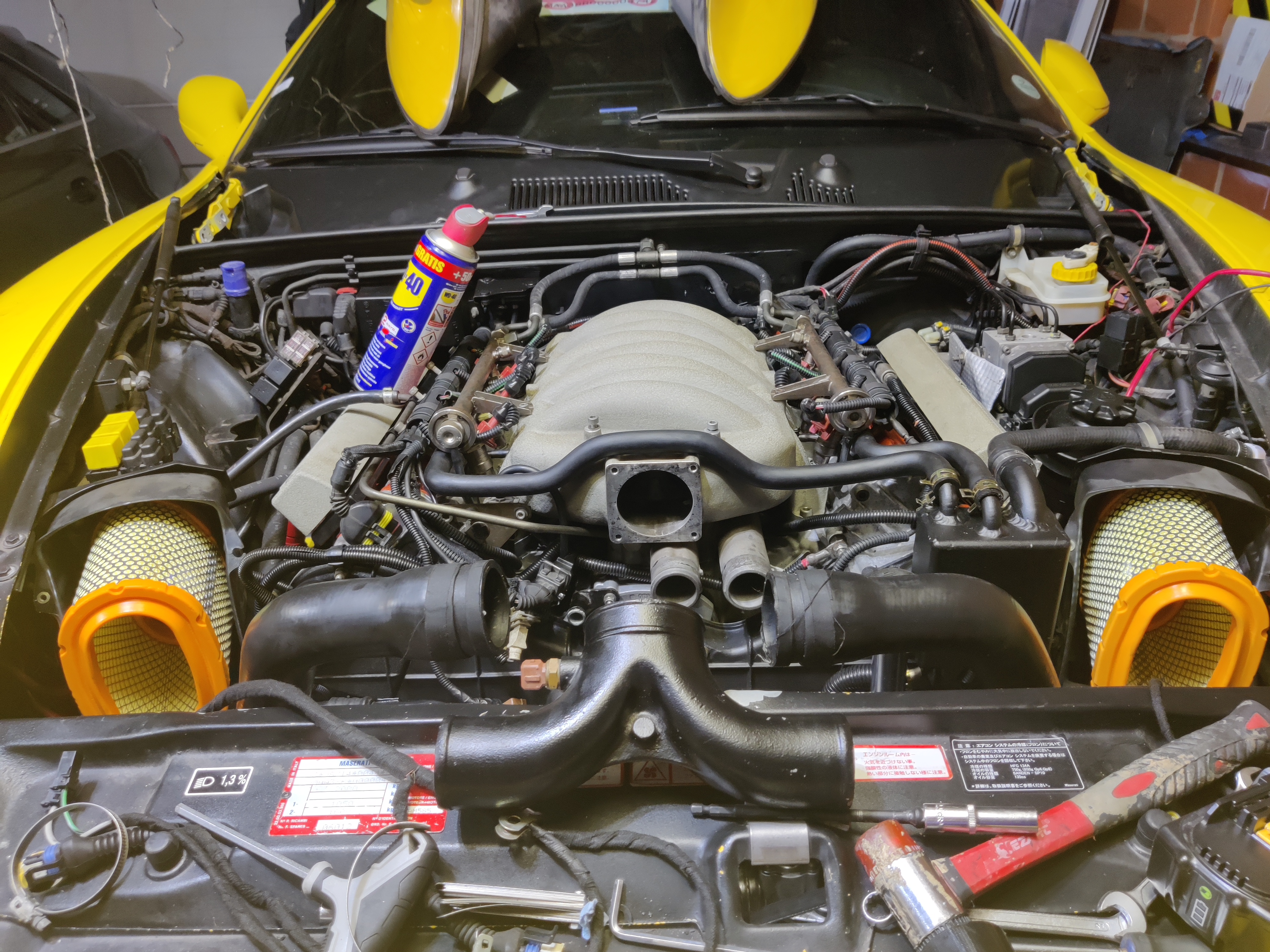

Bon, comme prévu, pas des masses d'avances ce weekend.
J'ai tout de même réinstallé l'ensemble des durites turbo, ça pourrait prendre 10 minutes si j'étais plus organisé, probablement qu'il aurait été préférable de le faire avant d'installer le moteur, mais bon.
Accessibilité pas top, sans surprise (bien galère d'alleer connecter les durite sur le turbo, encore plus de serrer les colliers les tenant en place), et ça n'a pas manqué, une fois tout installé, je me suis rendu compte qu'il y avait coté conducteur une durite que je ne pouvais connecter à rien. Il me manquait un port libre.
En entrée de turbo, de chaque coté, reliant le filtre à air au turbo, on a la même pièce rigide; seule différence entre les deux, l'une est munie d'un petit connecteur à durite.
Pareillement, en sortie d'échangeur, petite différence coté passager, il y a une fine durite qui sort du conduit principal.
Me rappelant bien que celle-ci est du coté passager, je me dis logiquement, il y a une durite, il y a un connecteur, ils doivent être du même coté.
Et bien non.
La durite va sur le capteur de pression (aile passager) et lee connecteur va sur le retour des vapeurs d'essence, coté conducteur bien entendu.
Le capteur de pression et sa durite visible ici (à la jonction du tiers gauche et du tiers moyen de l'image).
Et tout naturellement, je m'en rends compte une fois que tout est connecté.
Sur le coup, j'ai été faible, vraiment pas le courage de tout redémonter, j'ai prolongé la durite coté conducteur, suffisament pour pouvoir la connecter coté passager. Pour l'instant, elle passe en plein milieur (la fine durite) mais je l'attacherai sous la traverse, on ne verra rien.![Confus :?](./images/smilies/icon_e_confused.gif)
Et bien non.
![Très triste, en pleurs :cry:](./images/smilies/icon_cry.gif)

Si je comprends bien, ta durite côté conducteur passe normalement derrière la distri pour venir sur le capteur de gestion du boost, ça doit etre faisable même distri remontée non ? Alleeez

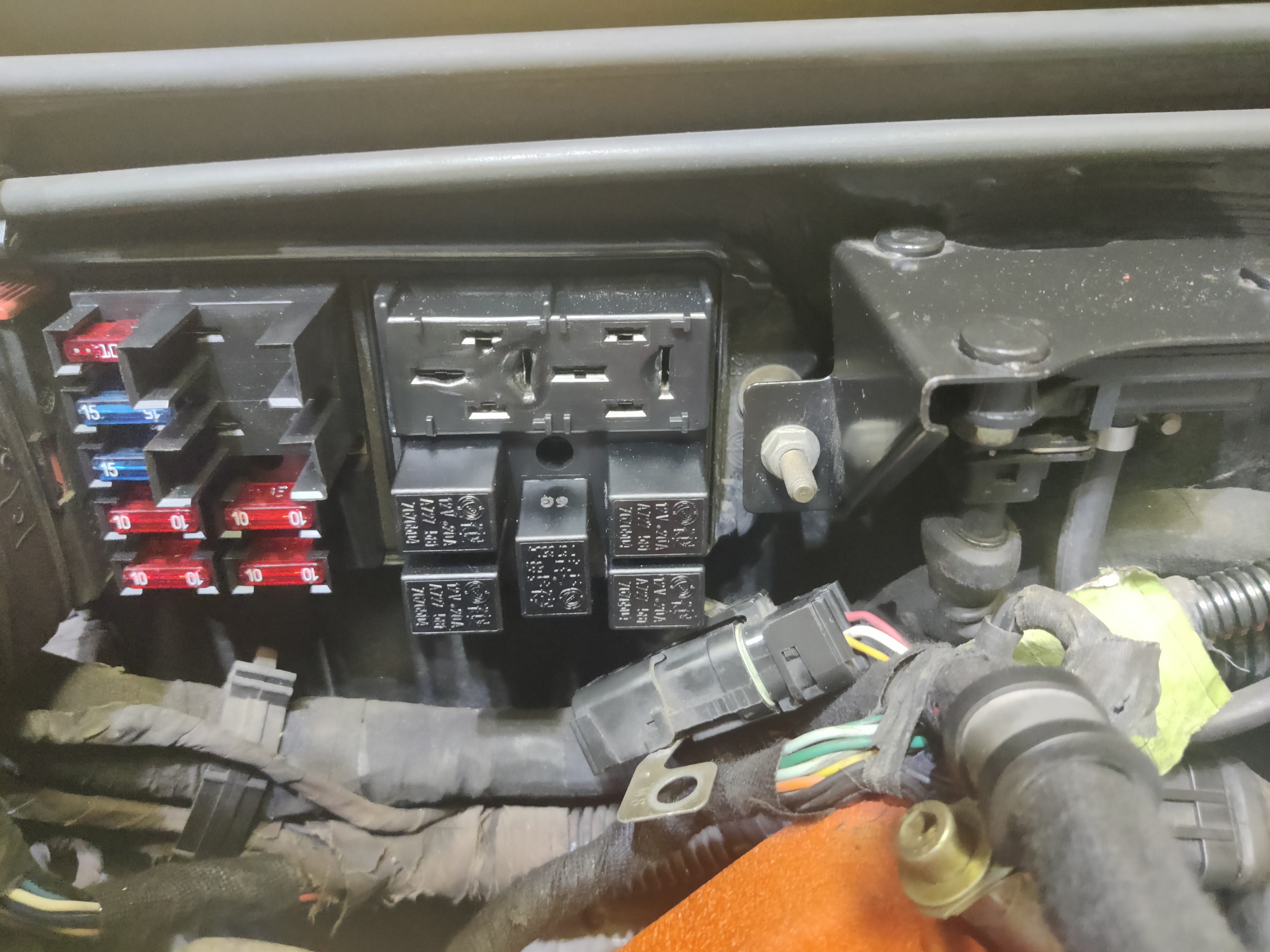

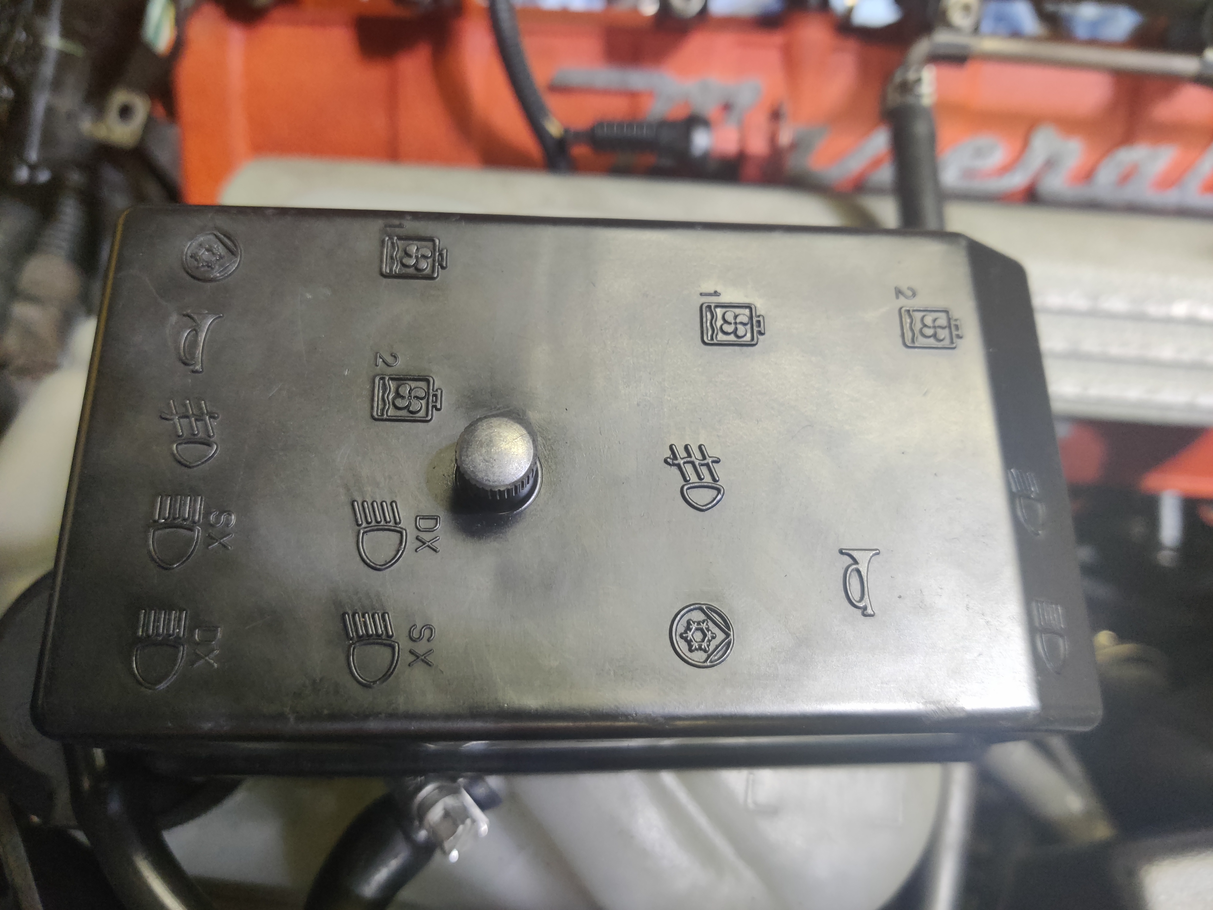

On est raisonnable, on va d'abord faire tourner le moteur sans essence, dire de faire monter la pression d'huile avant de le lancer.
Facile, il suffit d'enlever les fusibles des pompes essence, ou les relais, peu importe. Un coup d'oeil dans le manuel, on trouve le graphique correspondant, il s'agit de H et I (ou 8 et 7).
Voyons voir, lequel est-ce?
![Image](https://i.postimg.cc/wMtmG1GS/IMG-20230617-165317.jpg)
A ben non, c'est pas pareil.

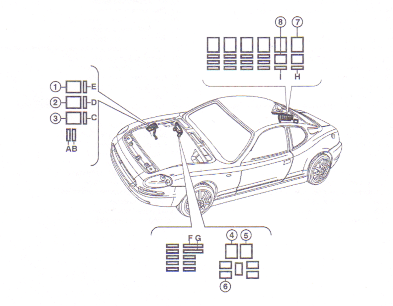

Pas de remarque sur le relais qui est absent et remplacé par un cable aftermarket, une question à la fois
![Yeux tournants :roll:](./images/smilies/icon_rolleyes.gif)
Voyons voir l'autre dans le folder 3200GT control unit.
C'est mieux, mais ça ne correspond toujours pas du tout à ce que j'ai dans le coffre.
Bref, pas grâve, j'enlève les deux relais qui correspondent à la notice, on verra si on entend la pompe tourner.

En passant par là, je vous. fais une petite photo de la raison possible de la surchauffe de la voiture, j'étais déçu de ne pas avoir trouvé de cause claire au démontage (la bielle pliée, c'était la conséquence de la chemise fendue, elle même conséquence de la surchauffe, pas la cause originale), et hier, en jetant un oeil sous le cache, de nouvelles surprises.
Bien entendu, sans relais, et sans fusibles -autant être certain que ça ne fonctionne plus hein), ça ne peut pas marcher.
Bon, la plaque semble avoir fondu un peu aussi, va falloir investiguer cela, mais plus tard
, le problème d'aujourd'hui est plus important.
![Diable :evil:](./images/smilies/icon_evil.gif)
