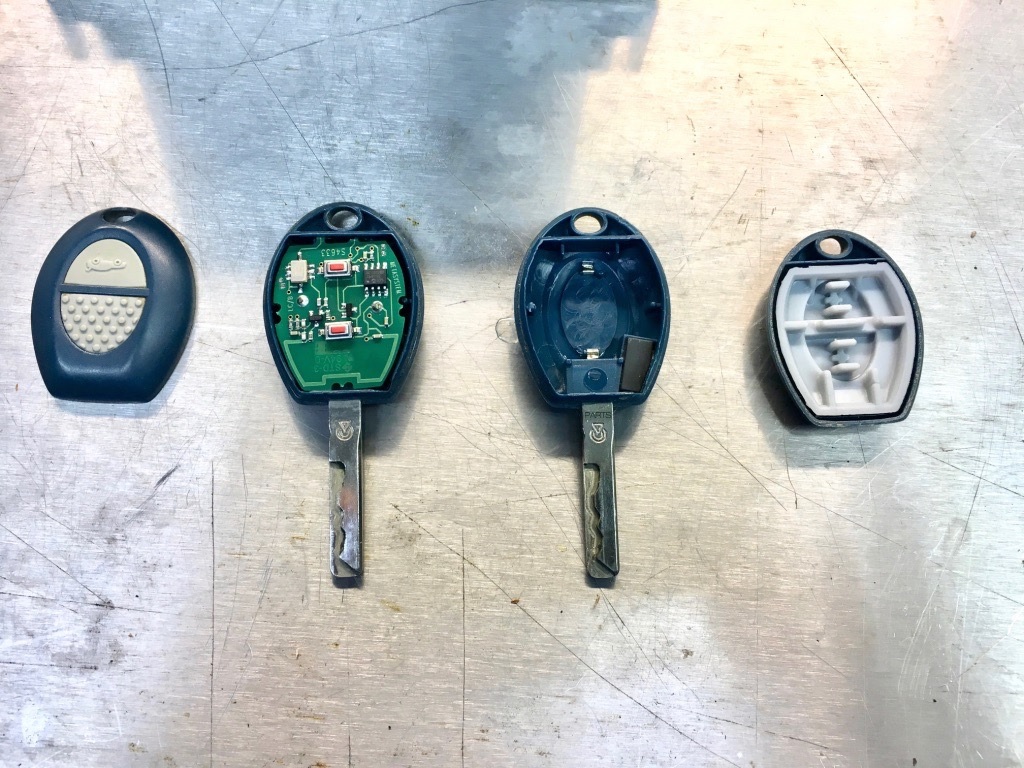

Suite à un changement de piles dans la clef de la 4200, la voiture ne reconnaît plus la clef. :|
Le système anti-démarrage (logo cadenas sur tableau de bord) se met en route quand je tourne la clef dans le contacteur donc impossible de démarrer la voiture.
Est-ce que quelqu'un aurait une idée sur l'origine du problème ?
Pour info, je n'ai pas la clef rouge, ni la carte code qu'il n'y avait pas à l'achat de la voiture à son ancien proprio.
Je vous remercie :Maze

Tu n'aurais pas perdu le transpondeur pendant le changement de pile ?
C'est ce qui ressemble à un petit aimant situé dans le boitier plastique:

J'ai bien l'impression qu'il s'agisse de ça effectivement.
Je vais essayer de le retrouver, sans grand espoir...
Est-ce que vous savez si c'est une pièce qu'il est possible de récupérer à l'unité ?
Merci beaucoup pour le coup de main ! :)

C est un T5 ça vaut 10 euros. Mais il te faut le code. Par prévoyance, allez faire lire votre code chez un cle minute, et notez le. Ça se reprogramme.

C'était la seule clé originale en ma possession, je ne sais pas comment je vais pouvoir récupérer le code du coup...
L'ancien proprio m'a donné un double qui est déjà une clé reproduite, ce n'est pas le double original. J'imagine qu'elle contient le code en question aussi.
