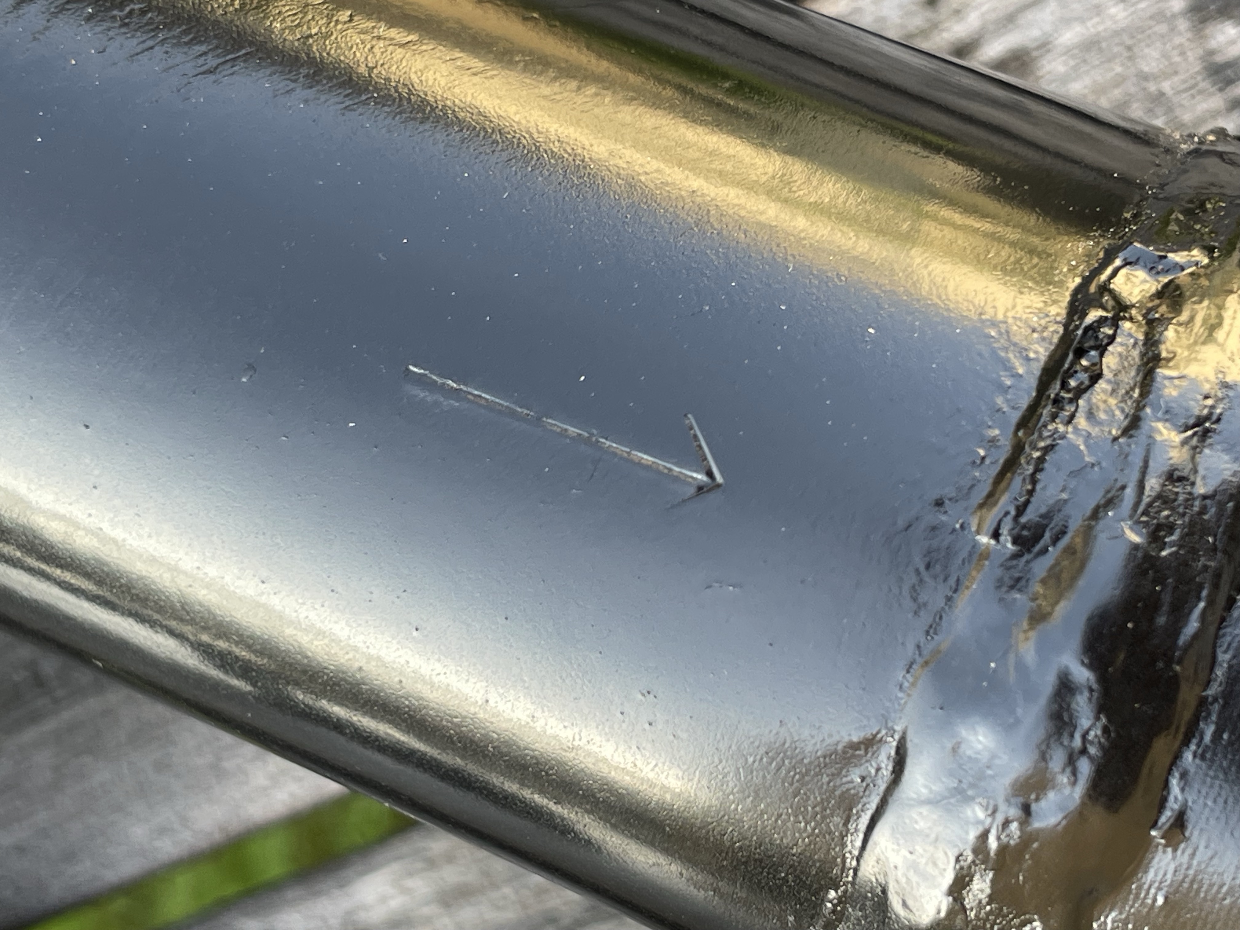

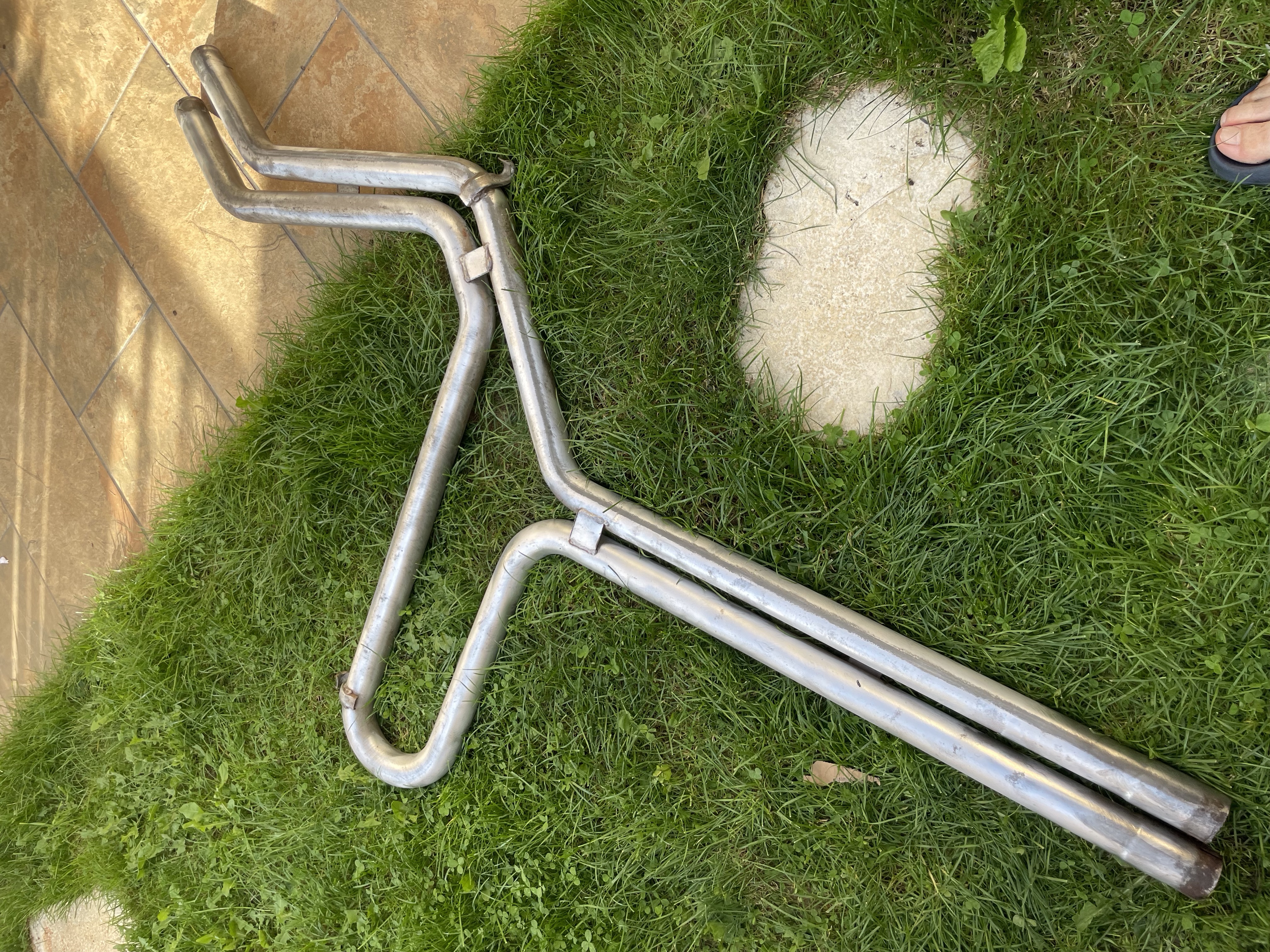

J’ai terminé le montage de l’arbre de transmission avec son nouveau palier de phase 2 sur l.,arbre de 40mm.
Nettoyage de l’arbre Peinture noire satinée antirouille La flèche d’alignement des deux parties de l’arbre pour respecter l’équilibrage au remontage Brossage de la ligne d’echappement Ligne entièrement brossée et traitée antirouille aux points de soudures des supports Montage à chaud de la bague 40x45x16mm Montage du roulement SKF 45x75x16mm étanche des deux côtés après quelques heures dans le congélateur Traitement antirouille du support de palier Montage du support et palier avec nouvelle visserie Montage du palier sur l’arbre avant après chauffage du roulement et insert à la douille de 45mm int. Assemblage de l’arbre arrière avec alignement des flèches d’équilibrage Fabrication de support carré en alu et rondelles inox pour écrous de support de palier
