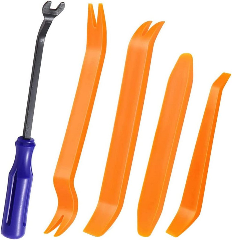

Bon, j'ai commencé le démontage, mais une galère au moment du câblage car il manque un adaptateur pour le GPS (en fait j'ai mal compris ce que la boîte contenait).
Du coup achat de la pièce manquante (8,5€), réception jeudi et remontage vendredi ou samedi;
Ce que je peux dire, c'est que c'est assez simple si on a les bons outils et que les tutos youtube sont bien faits.

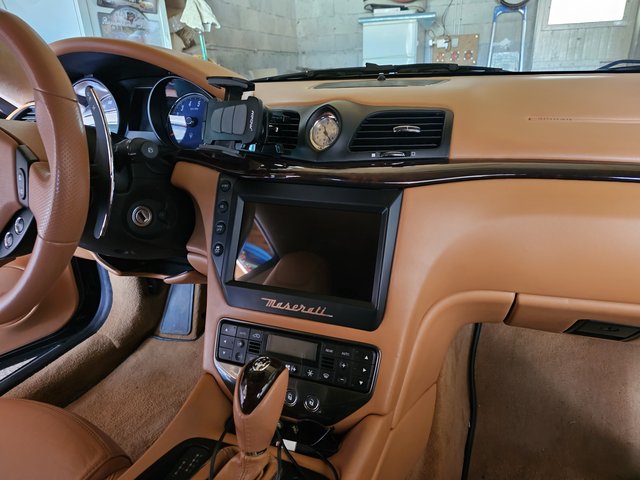

Et voilà le résultat final :
Je trouve que ça s'intègre super bien.
A voir à l'usage mais tout semble fonctionner :D

On retrouve toutes les informations qui étaient sur le poste d'origine, mais sous une autre forme.
Pour l'instant je ne vois pas les noms des stations et les titres des musiques, comme si le RDS n'était pas présent. Il faut que je creuse un peu.

Beau travail. En effet, ça s’intègre super bien 8-)

Clairement oui cela s’intègre bien bravo et si en plus les plastiques d’origine sont collants cela permet de faire une pierre deux coups… :D

Alors j'ai trouvé pour le RDS en fouillant dans les paramètres, par contre j'ai 2 petits soucis :
- sur le petit écran derrière le volant, je ne peux avoir que anglais et... itlaien. ça vient peut-être du fait que ma GT est importée de Dubaï
- dans ce même écran, je n'ai plus l'indicateur de régime moteur, et ça, franchement, c'est moyen. Pourtant c'est toujours activé dans les paramètres (bouton "mode" à gauche du volant). Je sais que de base, ce paramètre est écrasé si du côté de l'autoradio on a paramétré l'affichage de la station. Mais je ne vois pas ce paramètre dans le nouvel écran. Snif. Bon, le changement vaut quand même le coup, mais c'est dommage.

ça dépend du modèle. Le "Aucar" n'a pas ces problèmes.
Dans mon cas ("Acarnavi"), ce sont des fonctions mineures.
