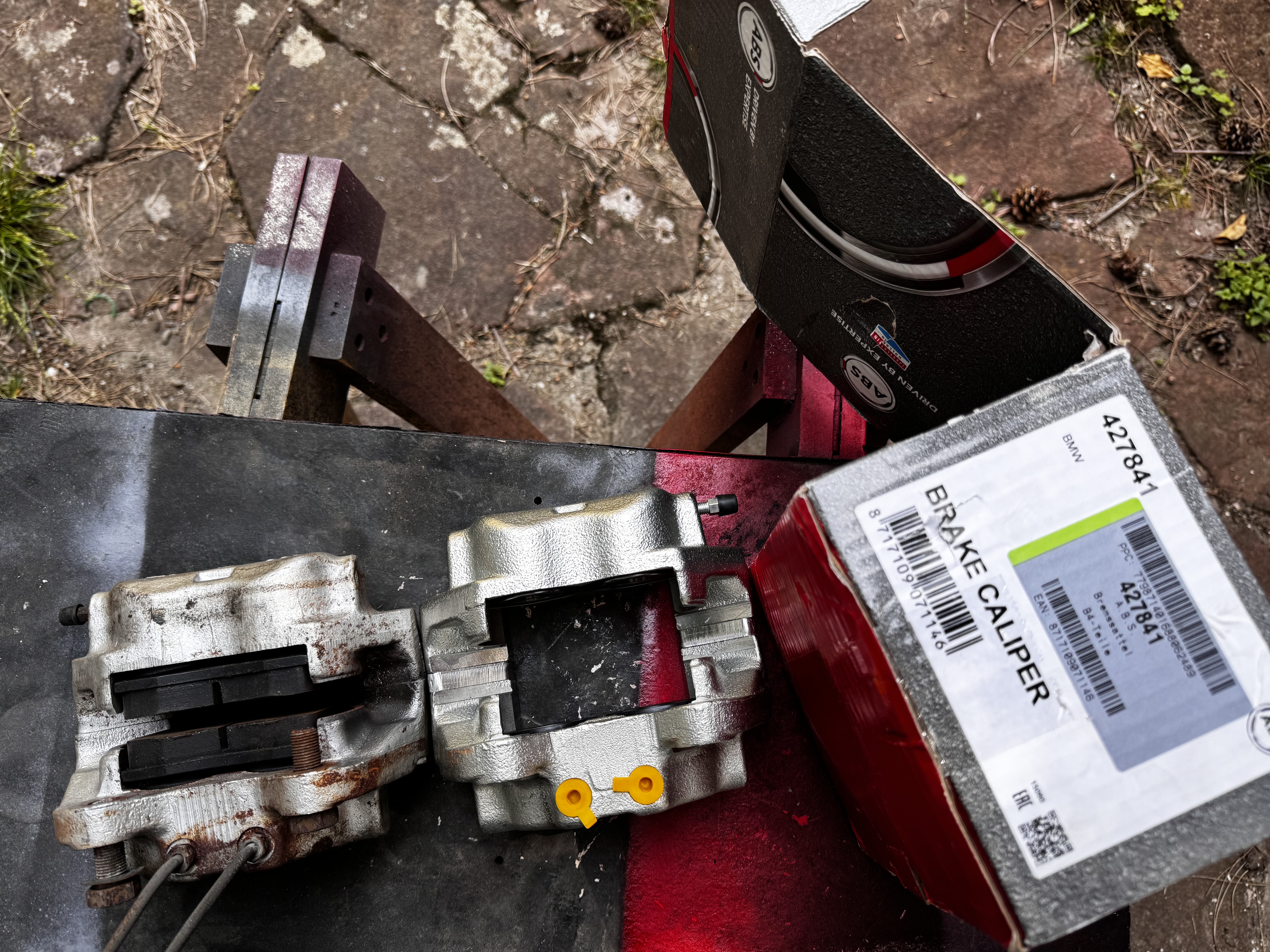

J'en profite pour valider avant de passer commande : la compatibilité avec les étriers BMW e28 concerne les étriers avant ou arrière ?
- Sergio_222
- Messages : 836
- Inscription : sam. 5 mars 2011 12:08
Re: Etrier biturbo 4 trous
Ça marche, je vais en commander 1 paire.

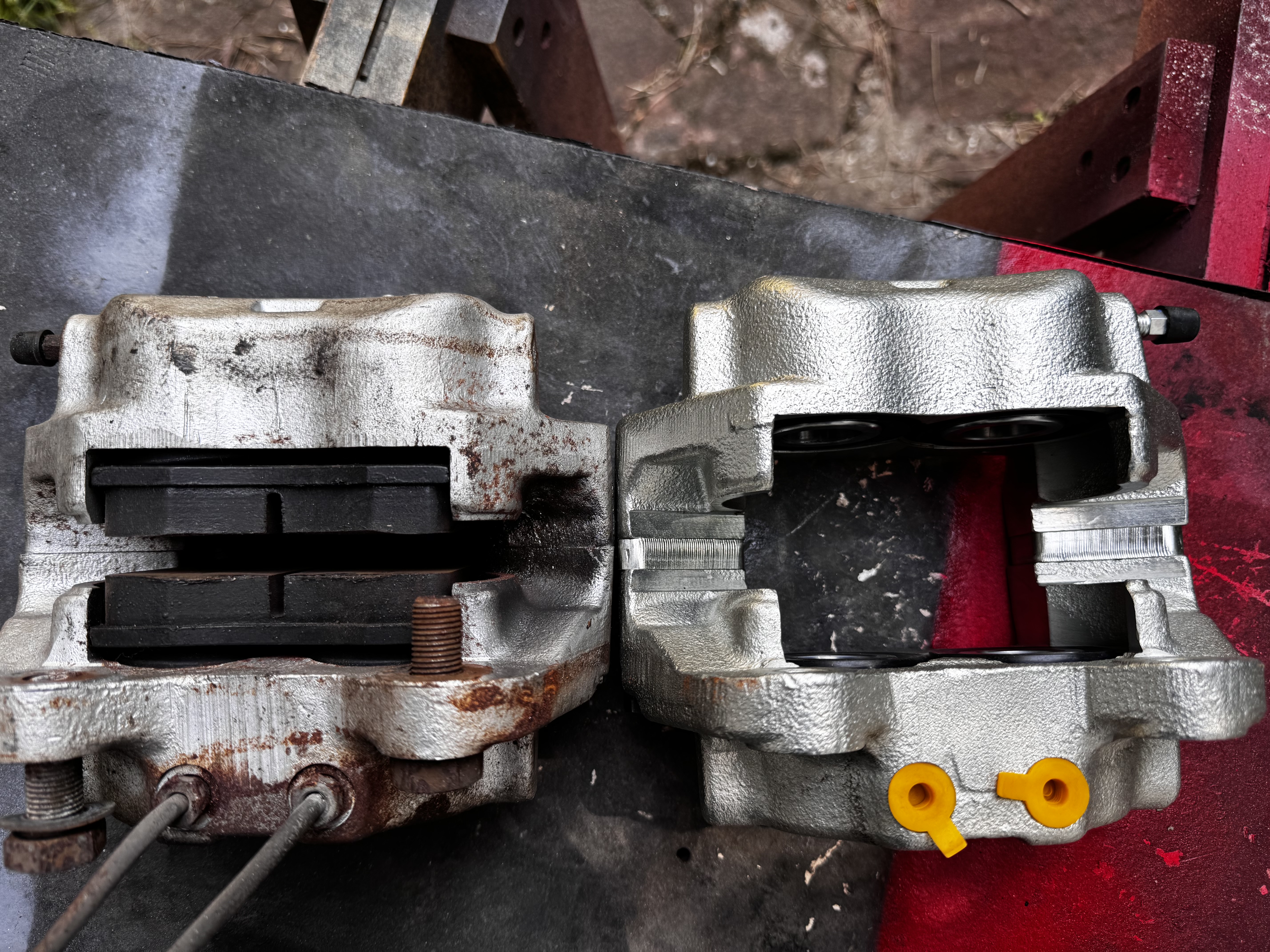

Voilà le modèle d'origine (ATE 4 pistons, 3 vis de purge) :
Je ne les ai pas encore démontés pour prendre les différentes mesures utiles.
Je l’avais pas déjà posté?
J ai pas encore changé. J ai l’impression qu il y a une entretoise et qu il faut intervenir flasques internes.
Le kit est chez Birdcage, sinon.
Effectivement, ce modèle semble assez proche de celui de ma 222. Merci pour l'info
