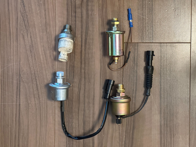

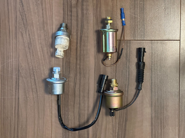

Je suppose que c'est sur Ebay que ça se passe, ça ressemble, mais depuis le temps que beaucoup cherchent ?... Il faudrait se dévouer pour essayer... Le vendeur de Bettant (01) a lui aussi sur Le Bon Coin un capteur de pression d'huile,... légèrement cher..... Un capteur qui semble connu le FAE 14030 (à 50€)... Il faudrait se dévouer pour essayer... Mais comme d'habitude, ça bouge chez nos amis Anglais... Ils essayent...
https://www.sportsmaserati.com/index.ph ... 195/page-6 En haut à gauche l'origine.
En bas à gauche le FAE 14030 avec le connecteur changé par celui qui va bien (voir le lien proposé).
En haut à droite celui de David Askew que je ne conseille plus (deux en panne rapidement).
En bas à droite un modèle (presque) inconnu, qui ressemble à ce que propose Modena machin.
Désolé pour la taille des photos, depuis la dernière mise à jour du forum, je ne sais pas comment faire pour avoir plus lisible.
