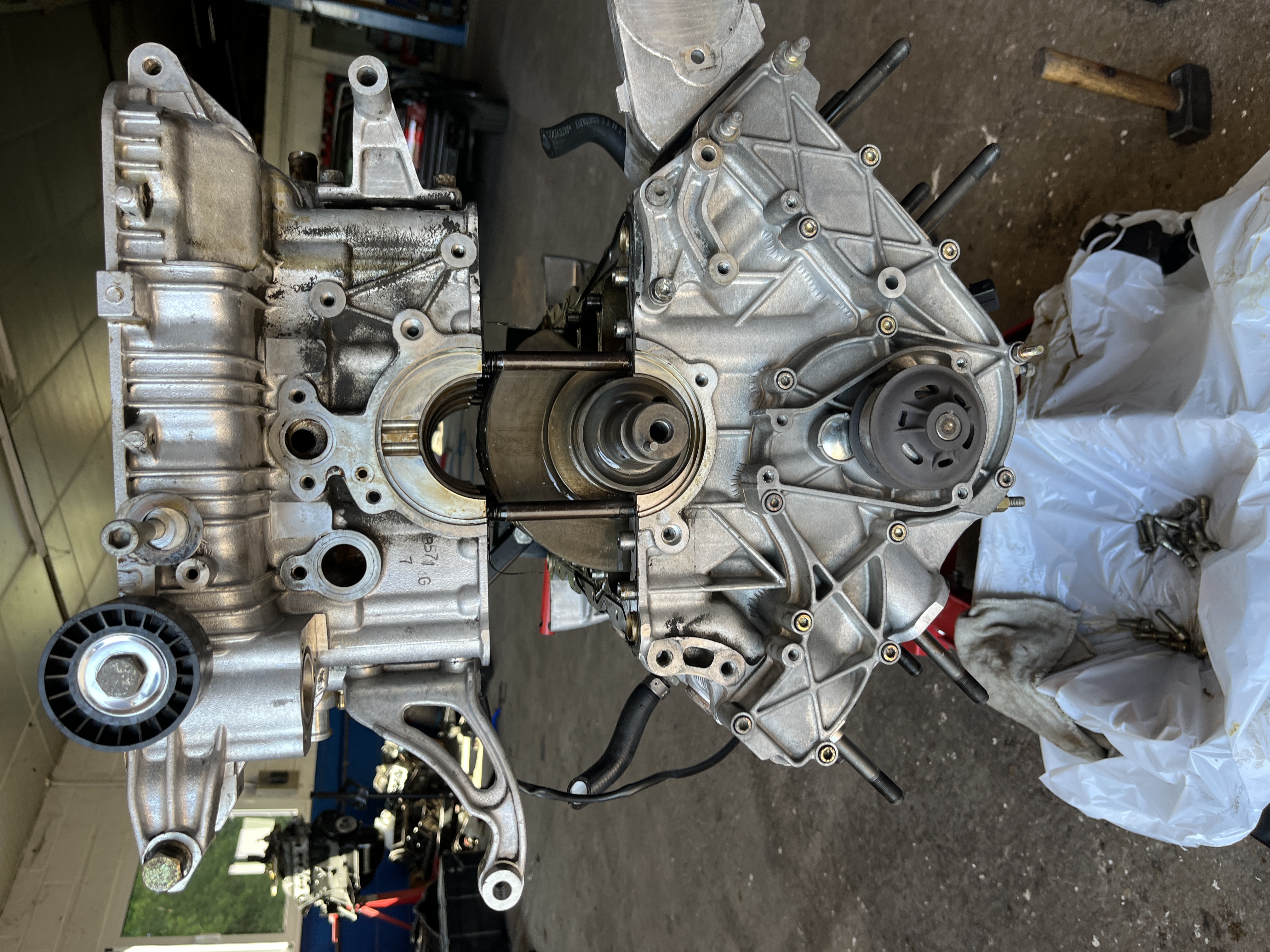

Donc tu v3ux dire qu il faut le faire?
Ca te fait quoi Cedric de voir ton moteur en puzzle. Il paraît que le but du BBQ ça sera de remonter le puzzle en groupe
Messages : 5062
Re: 3200 ZAMAA38A000003066
Bah Quentin aura tout remonté d’ici là ;) !

Je me marre à chaque fois que je vois les entrailles du v8 3200. Quelle idée d'avoir mis des culasses atmo pour ensuite décompresser avec des pistons de diesel qu'ils ont dû trouver dans la poubelle des invendus de federal mogul.
Étrange l'histoire des culasses pas serrées. Si c'etait une des deux je dirais éventuellement problème de corrosion, mais les deux c'est une erreur de serrage au remontage. Et je vois mal comment ca peut arriver à l'usine.

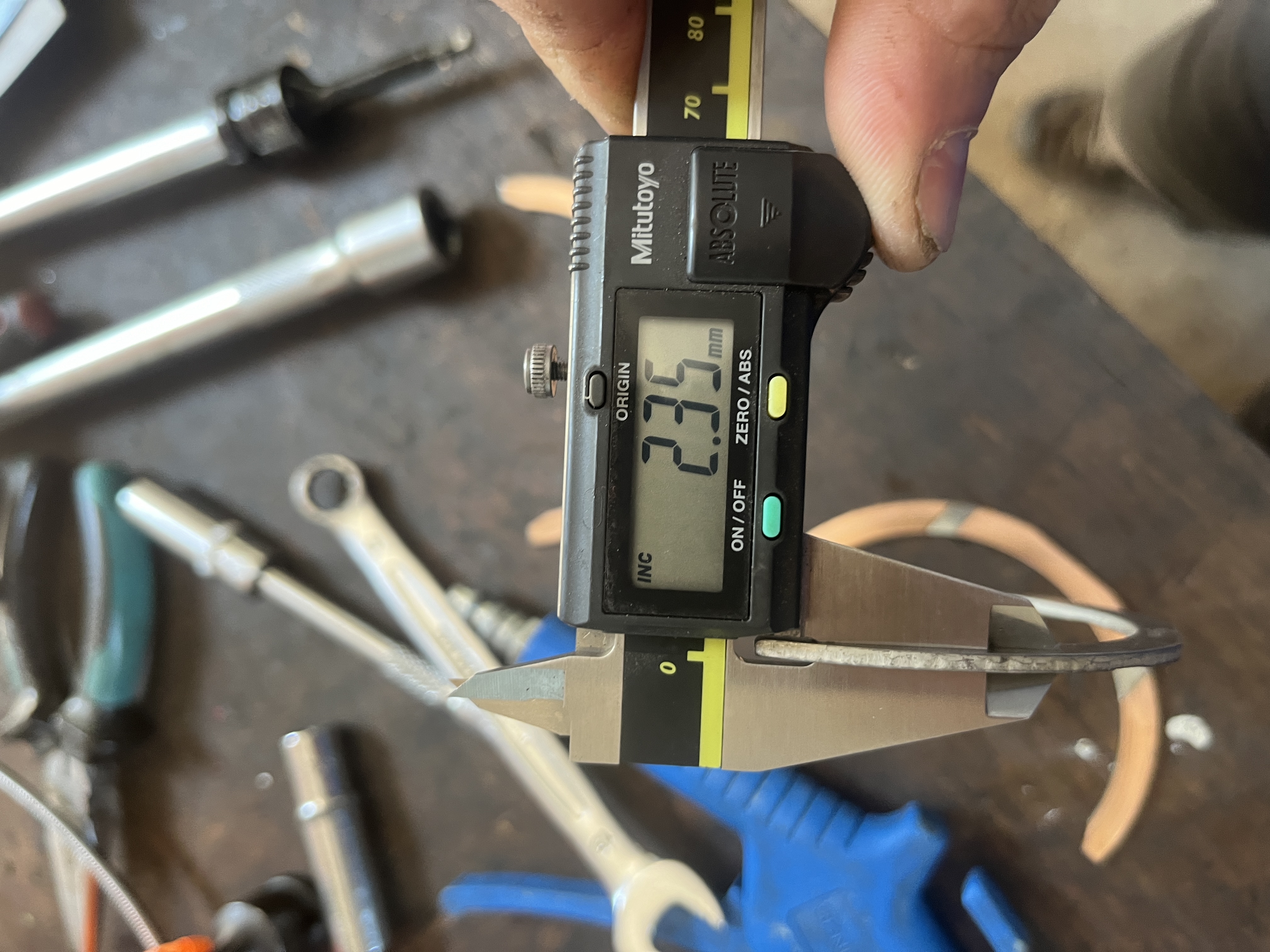

2.35 les neuves

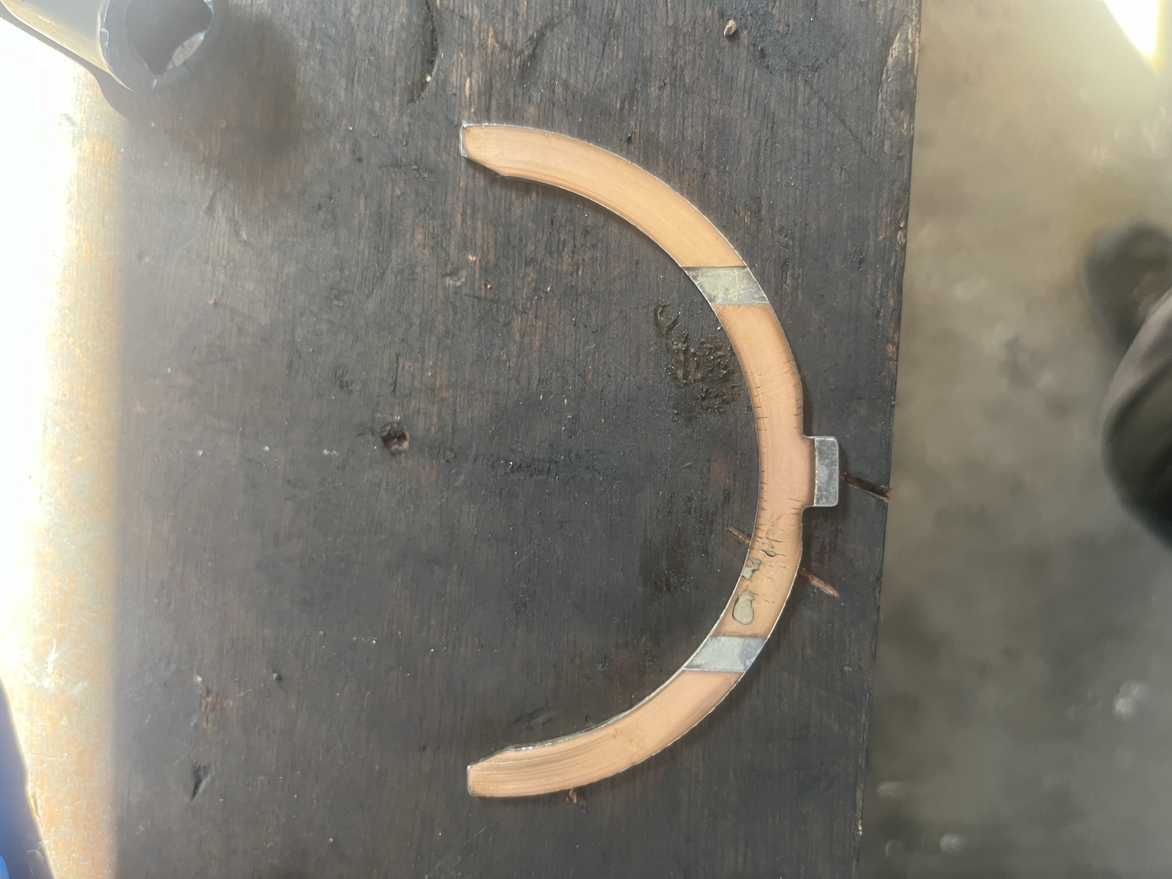

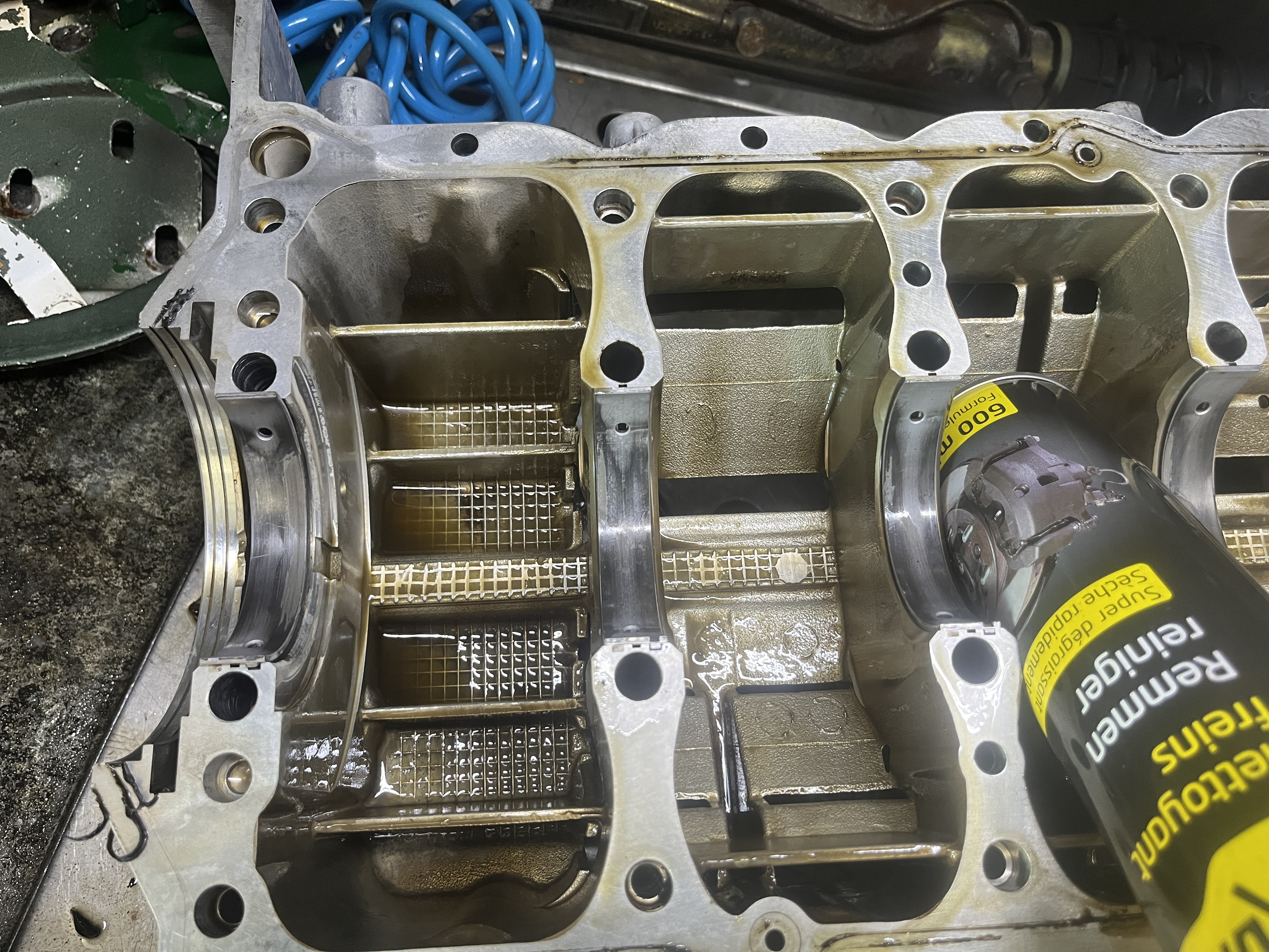

Et la calle de l’autre côté du vilebrequin
Messages : 9010
biturbo1984 a écrit : lun. 24 juin 2024 08:08 Joint de culasse neuf… après 4. 5000km c’est préférable de refaire un serrage culasse. Sur les 24 aussi
C'est courant, d'avoir à resserer les JDC après 4-5000 km? :?
Donc pour voitures neuves aussi?
nono28
Messages : 309
Localisation : 28
Message par nono28 »
Très très intéressant, merci Cédric pour ton dévouement à la communauté et Quentin pour ces explications.
Les coussinets sont bien marqués, le vilo est sain ?
Messages : 10331
En tous cas, il était visiblement temps de se pencher sur ce moteur, pour toutes les raisons invoquées/détectées: cales, mayo, bougies...
Mais ça peut faire peur pour un moteur bien entretenu et moins de 100mkm...
Messages : 10207

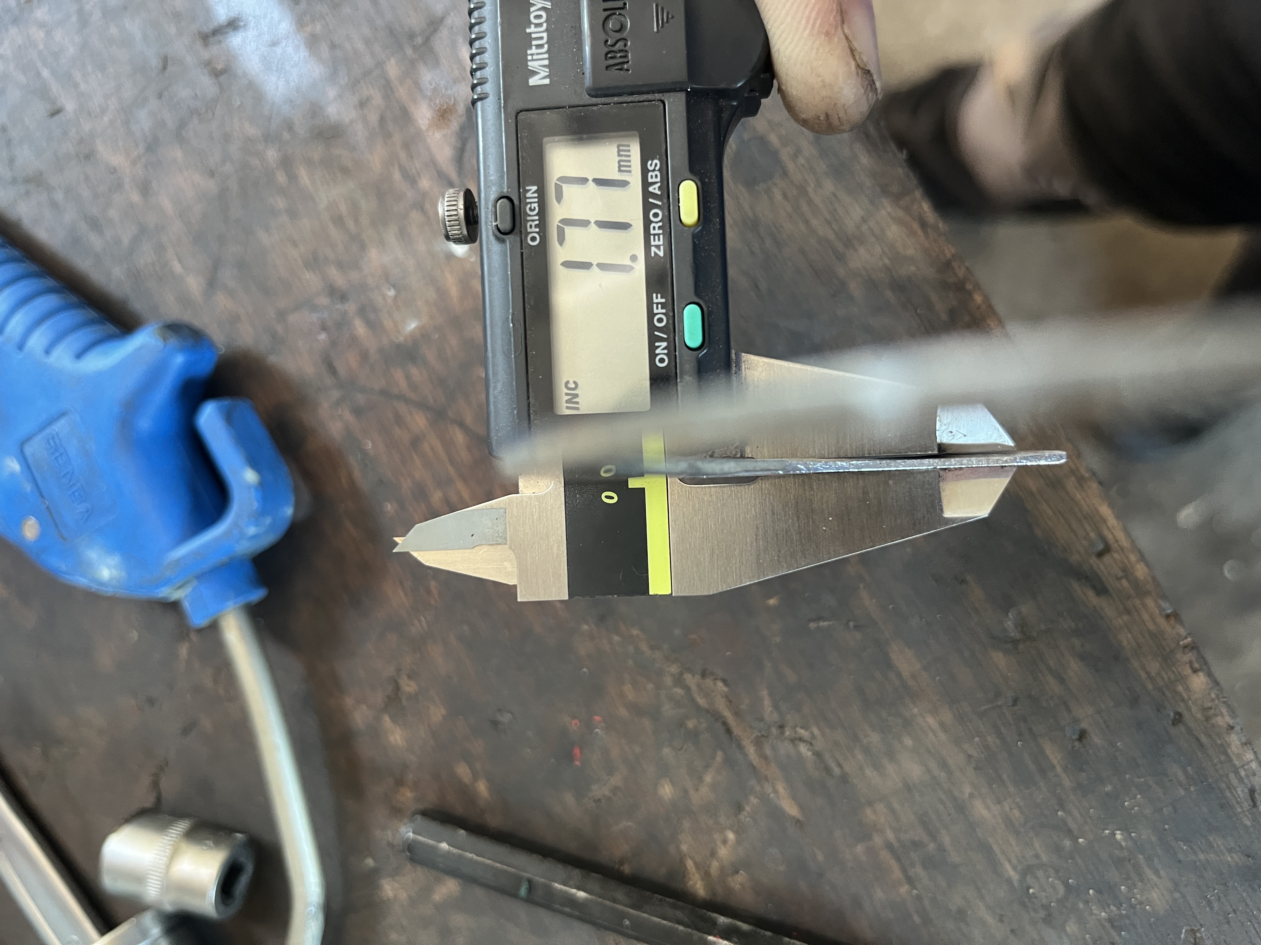

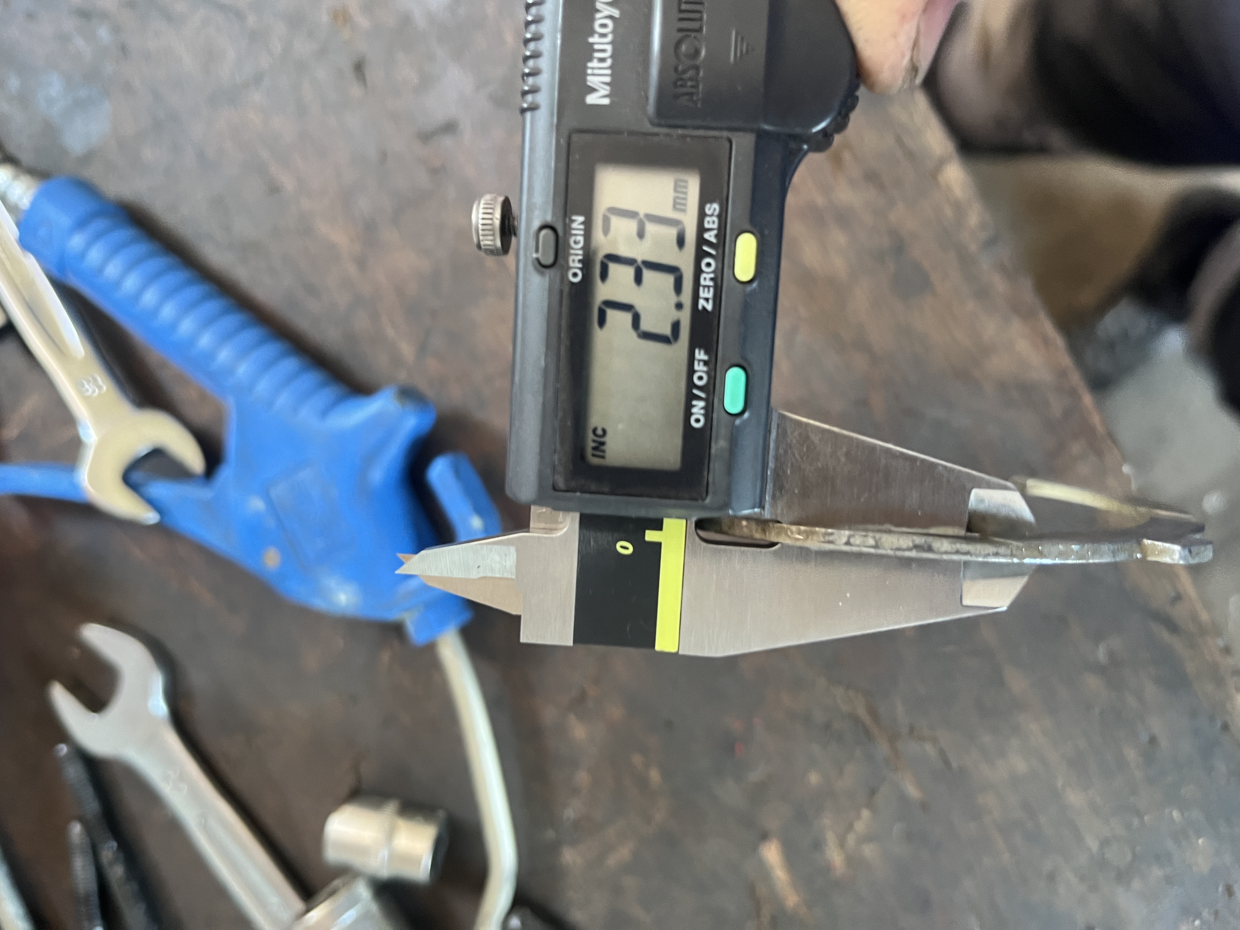

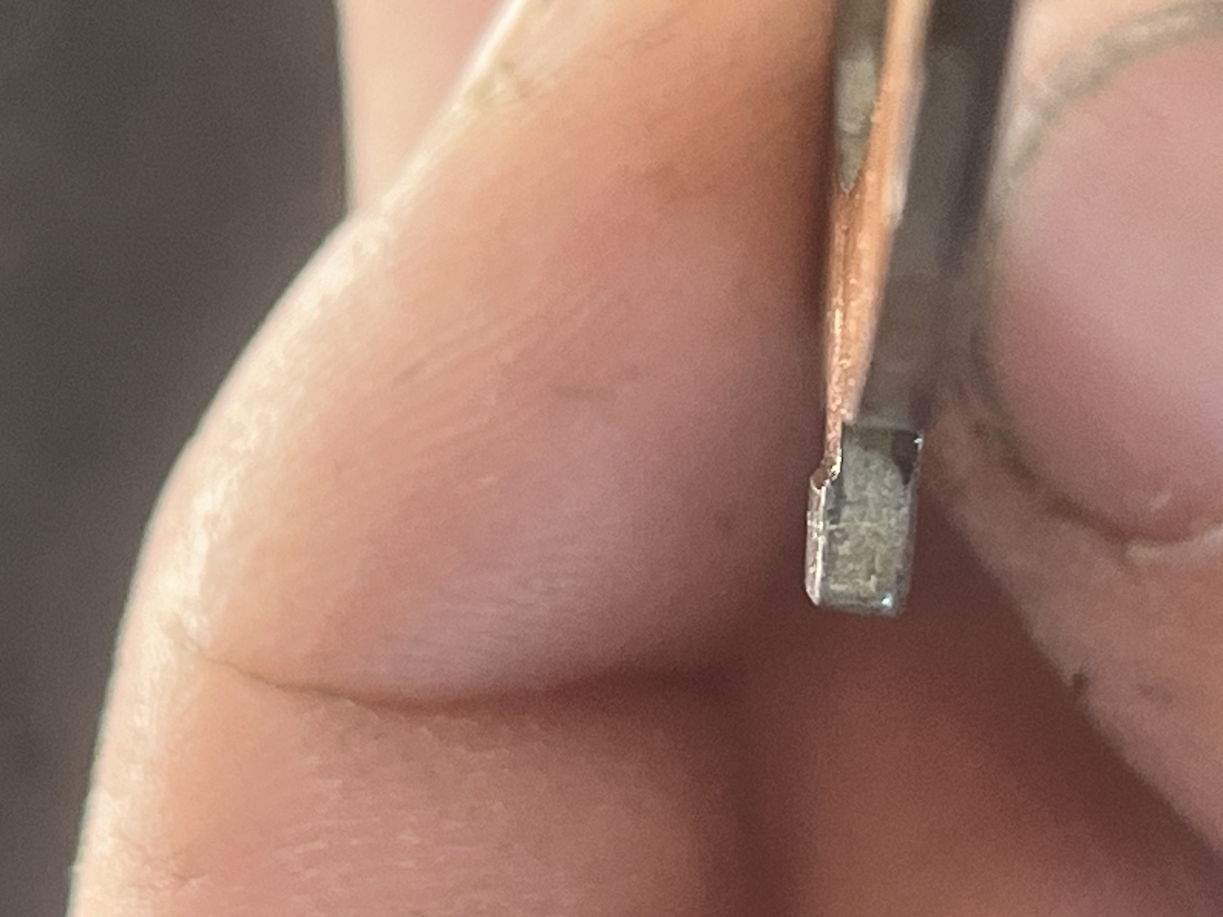

Bon on peut avancer sur cette fameuse histoire de calles. Elles sont mangées…
Il nous faudrait une automatique pour savoir comment c est dans ce cas.
