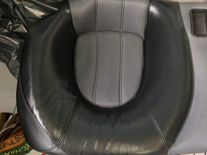

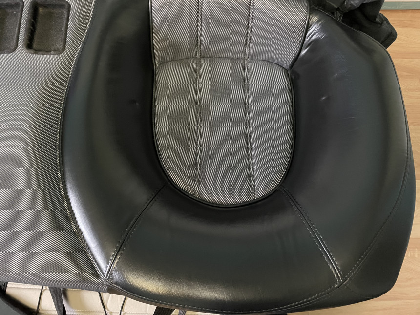

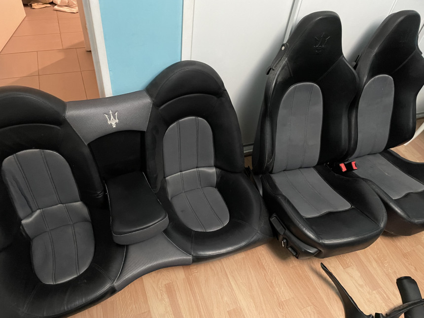

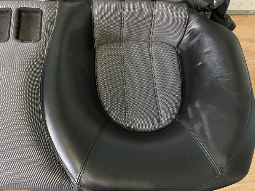

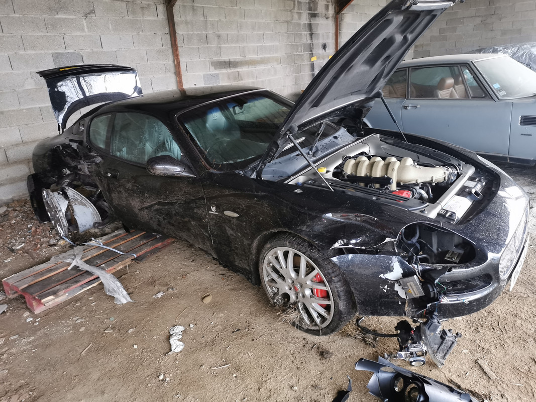

Tout commence avec la récupération chez Quentin d'un intérieur d'une GS accidentée RHD: Et je me retrouve avec une chambre bien occupée Il me manque cependant un tableau de bord LHD pour pouvoir faire cette conversion car impossible d'utiliser le tableau de bord de la version RHD dans ma voiture. Je trouve un tableau de bord le mois suivant (tout cuir): L'opération est lancée. Je commence par refaire une beauté aux sièges qui sont un peu griffés ou décolorés: Les produits de teinture cuir sont très efficace et le rendu est très agréable.

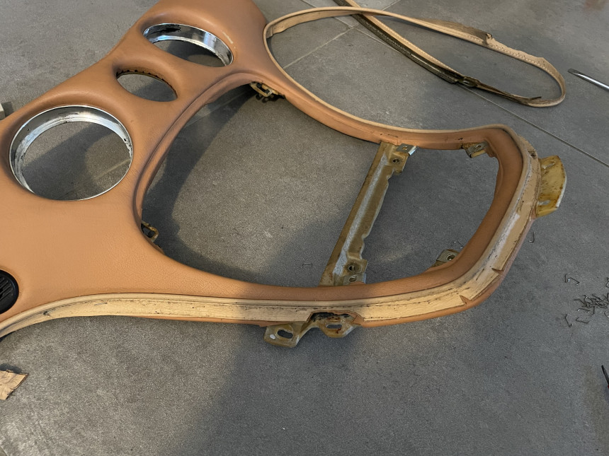

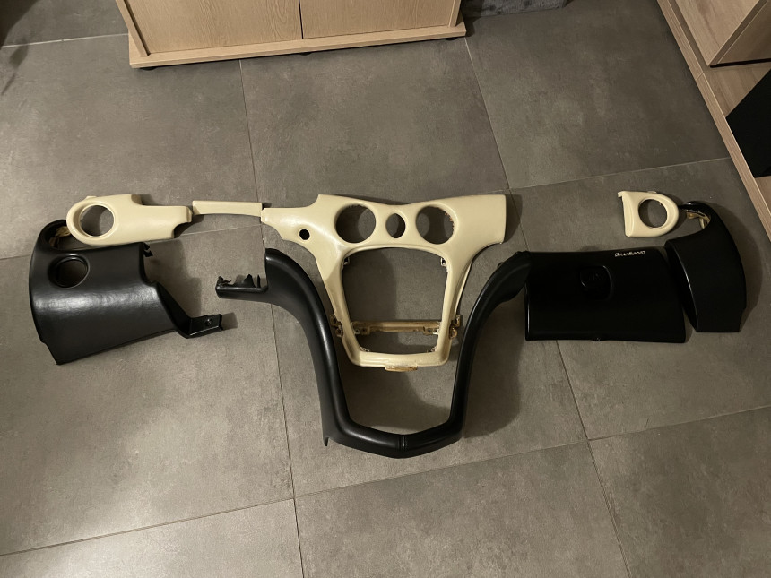

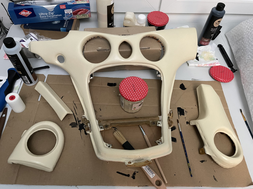

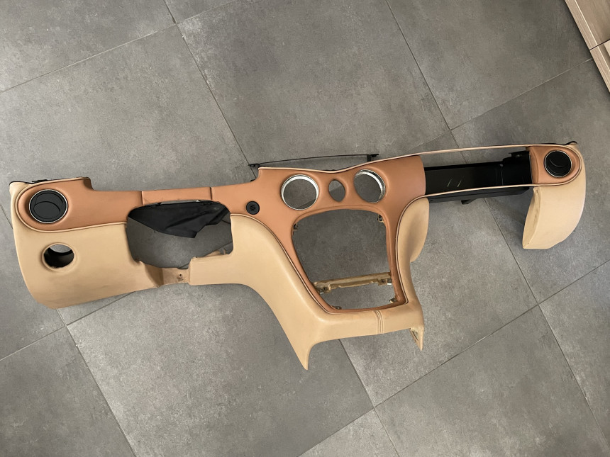

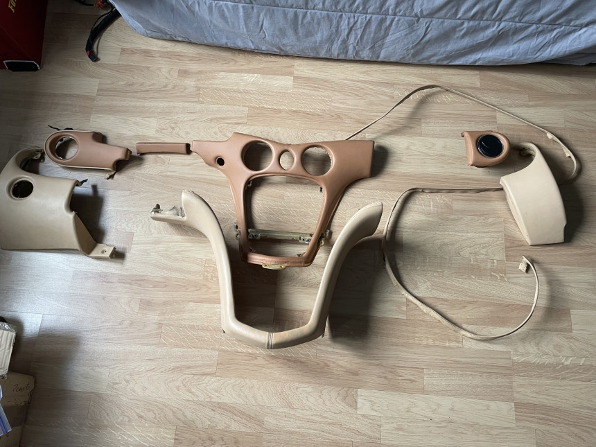

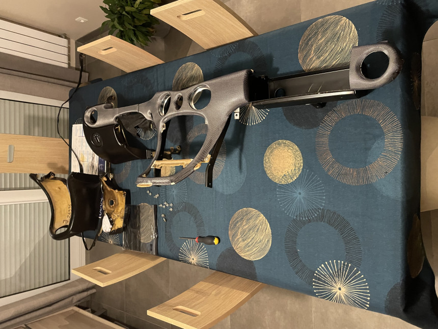

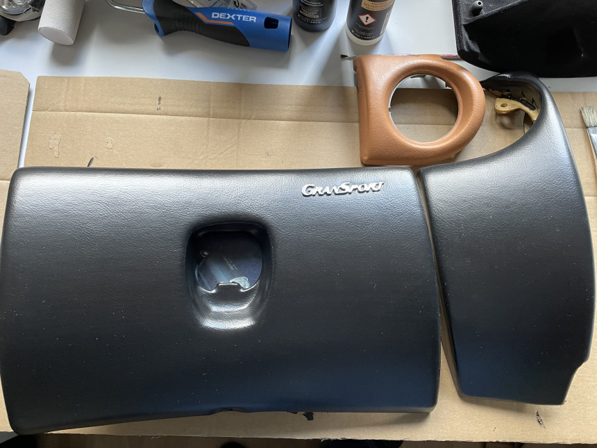

J'attaque donc le désossage du tableau de bord pour pouvoir teindre séparément chaque élément:
Les pièces sont vissées entre elles mais le jonc est agrafé donc cela fait un sacré chantier
Je décide de teindre en noir et ivoire le tableau de bord
Il faut environ 5 couches pour le noir et 8 à 10 couches pour l'ivoire

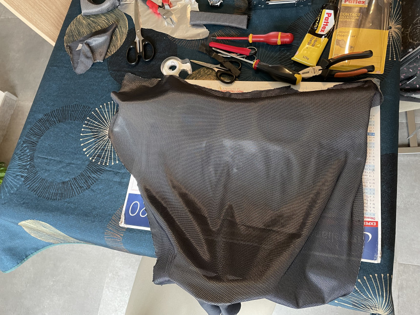

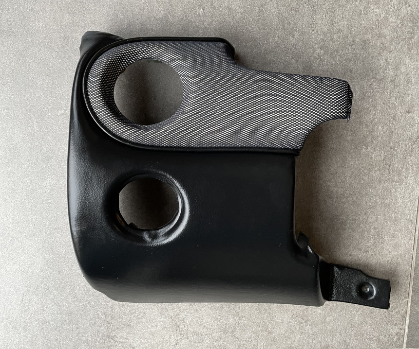

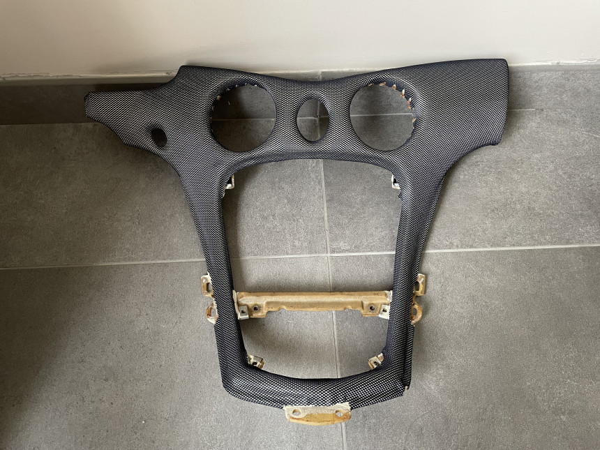

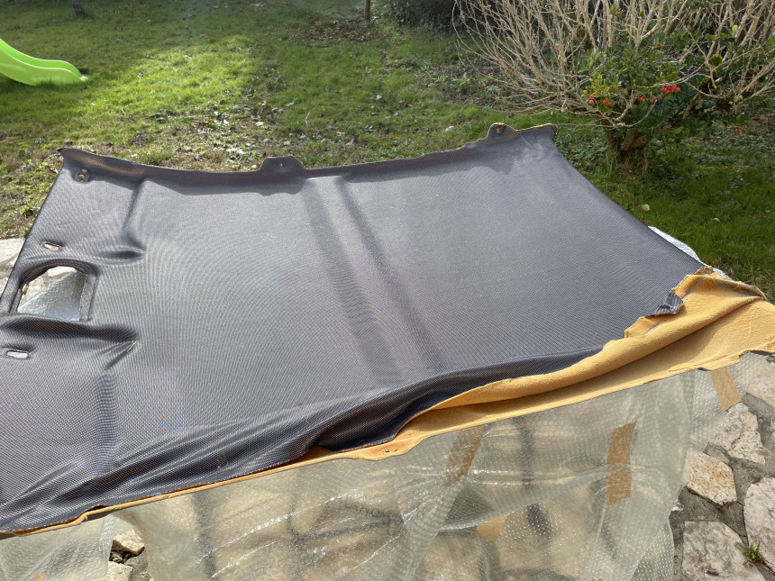

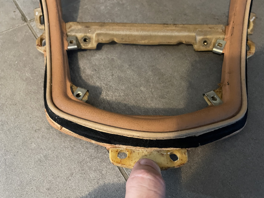

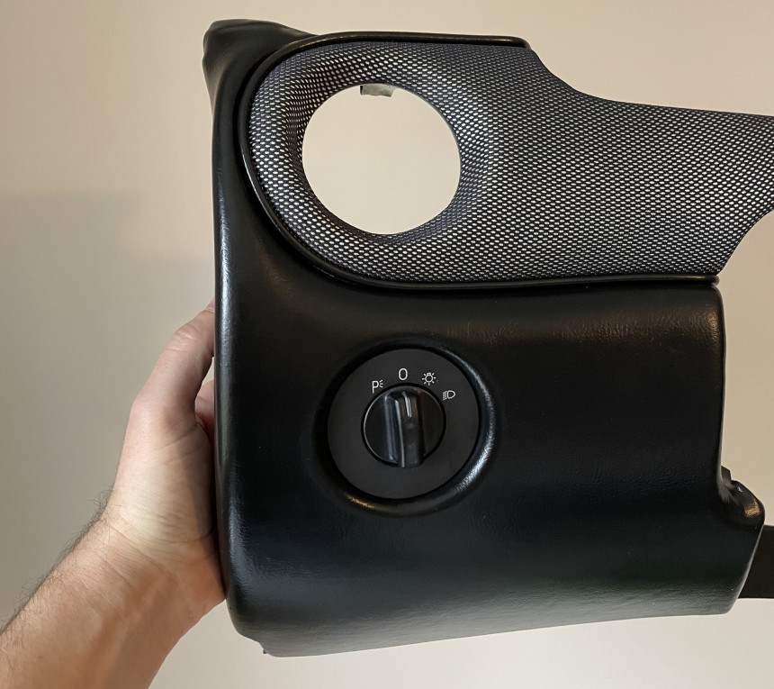

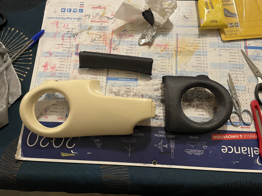

Alors, pourquoi Ivoire, pour le jour où je n'aurais plus de tissus technique dans la voiture et pour tester la teinture ivoire (la couleur de mon intérieur de 4200).
Oui, mais les sièges de GS récupérés sont en tissus technique.

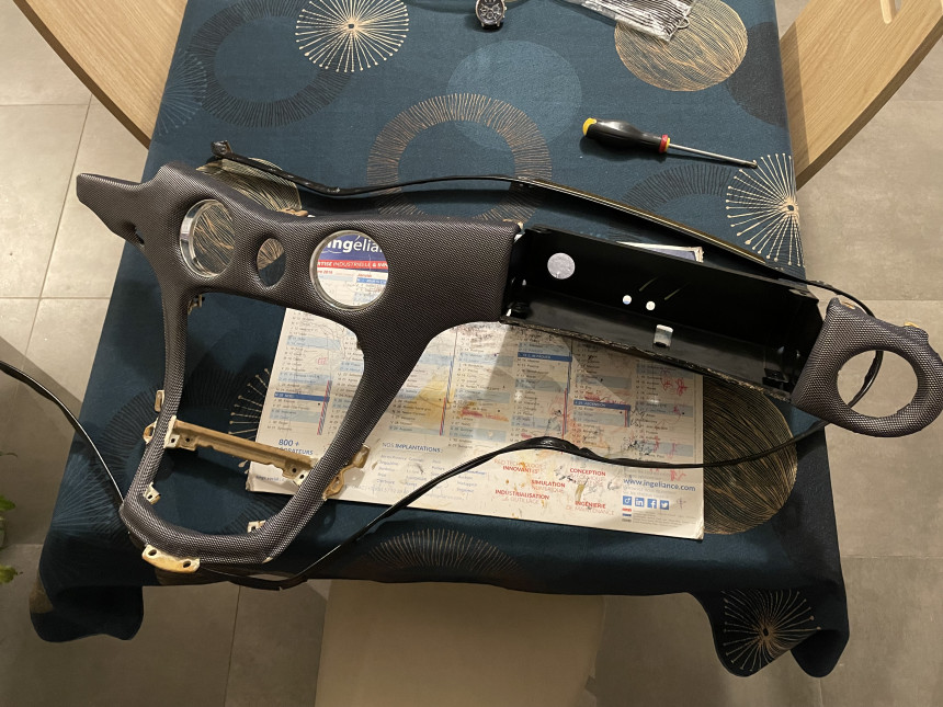

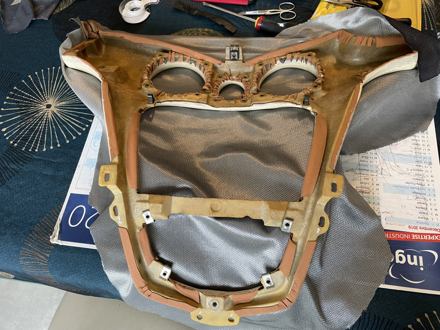

J'ai donc récupéré le tissus du ciel de toit qui se décollait pour recouvrir les parties ivoire et assortir le nouveau tableau de bord Je recouvre l'ivoire en collant seulement sur l'arrière des pièces de manière à pouvoir enlever le tissus technique sans abimer le cuir le jour où
Ca prend forme
Ca se corse mais ça se fait

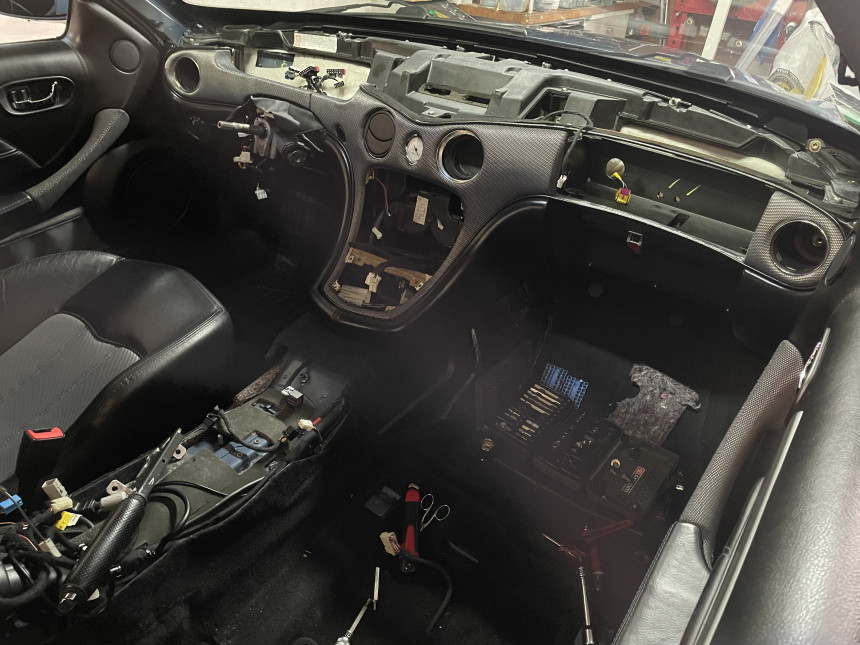

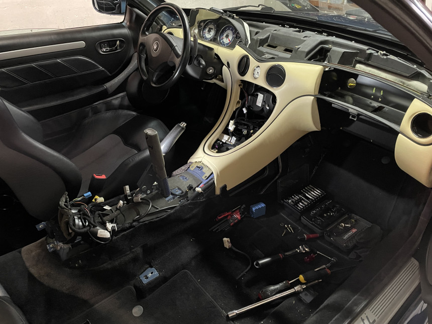

Il est temps de réassembler le tableau de bord

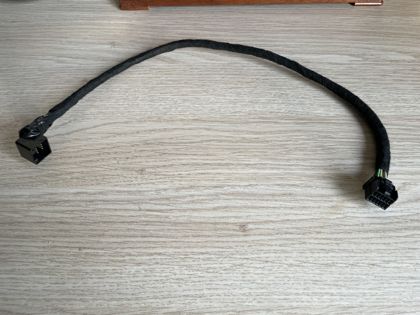

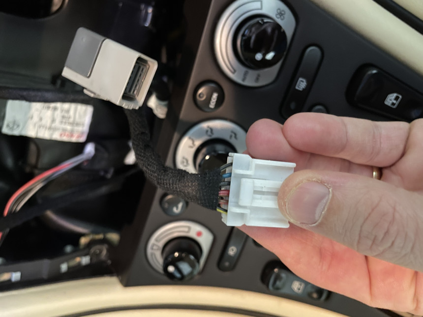

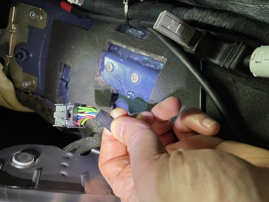

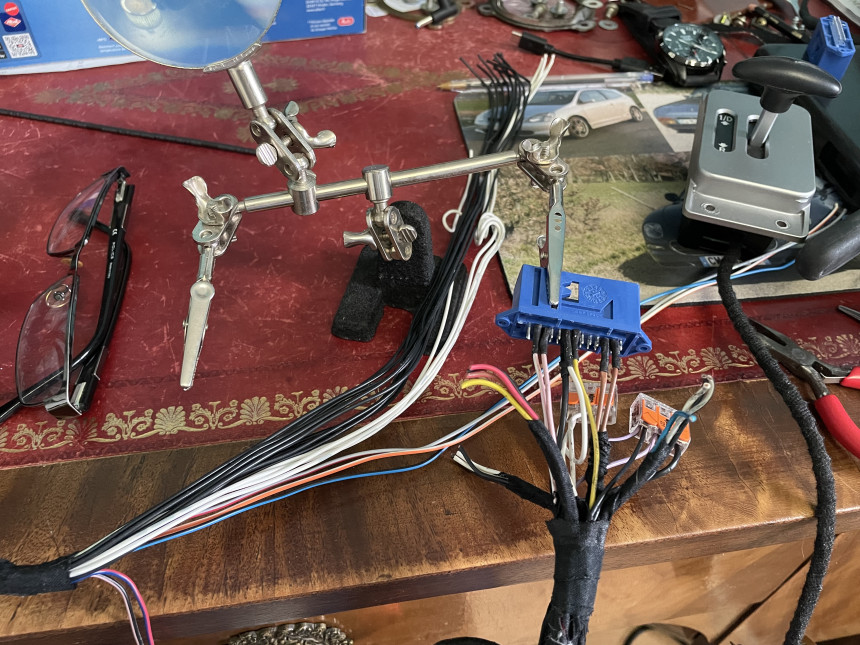

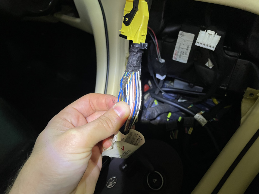

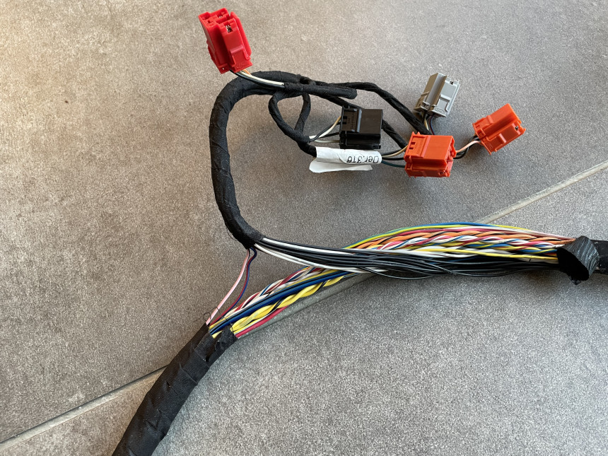

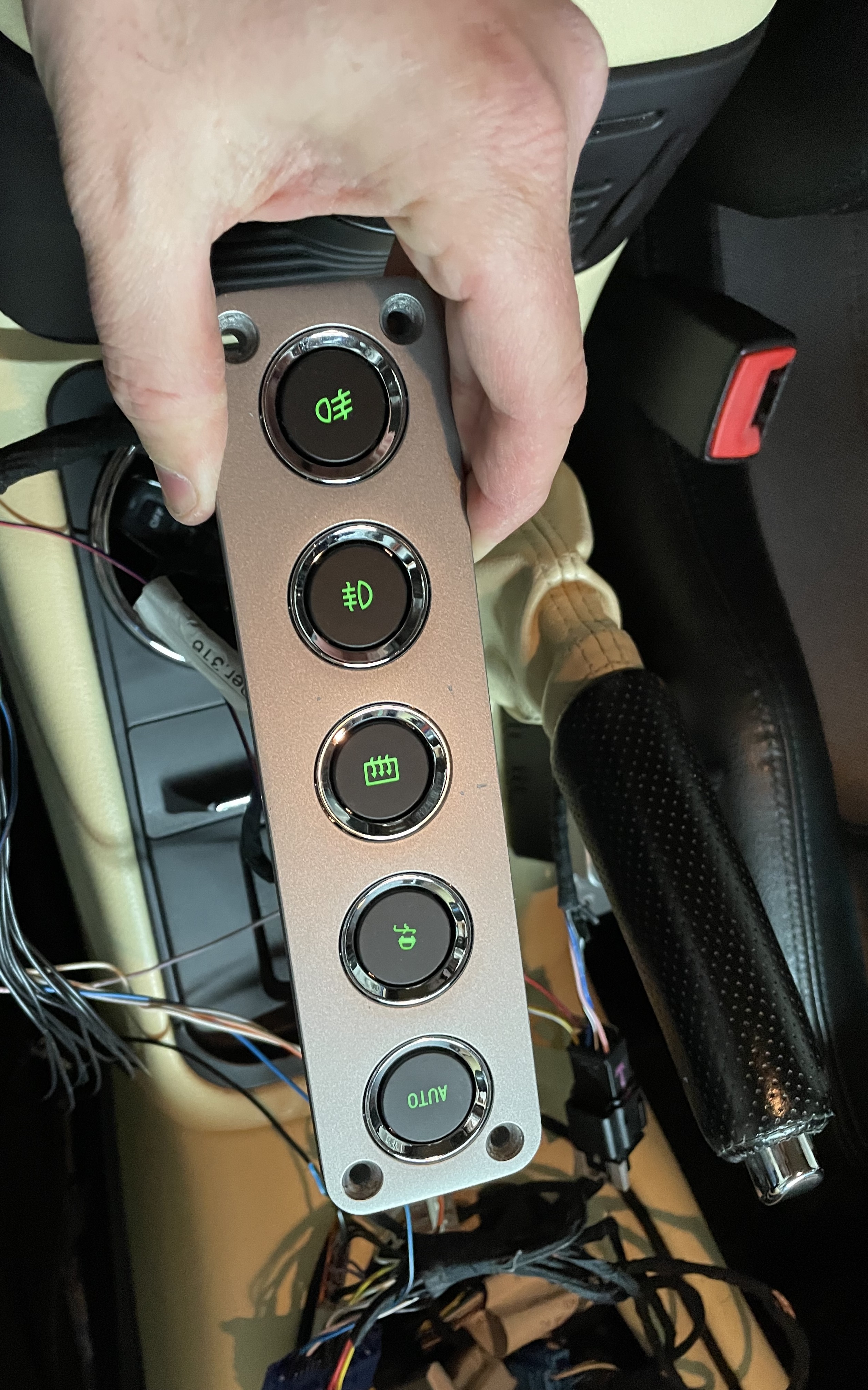

En parallèle, j'ai bien planché sur le cablage électrique afin que la conversion soit plug & play et totalement réversible.
Analyse des prises pour trouver les connecteurs male ou femelle à employer et fabrication de faisceaux.
J'avais récupéré une partie de faisceau chez Quentin Et quelques tests pour vérifier que tout fonctionne

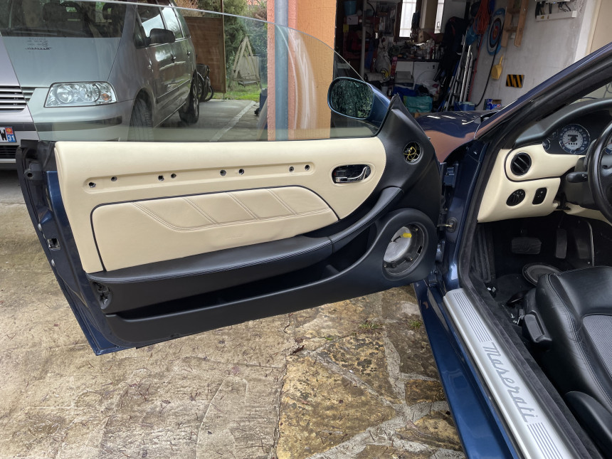

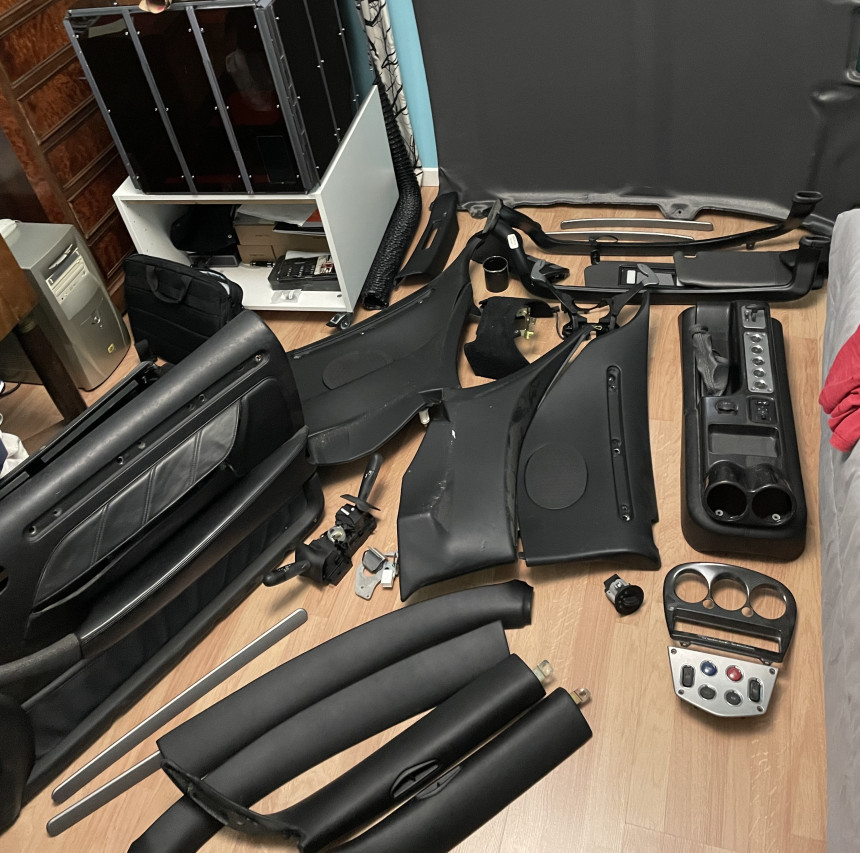

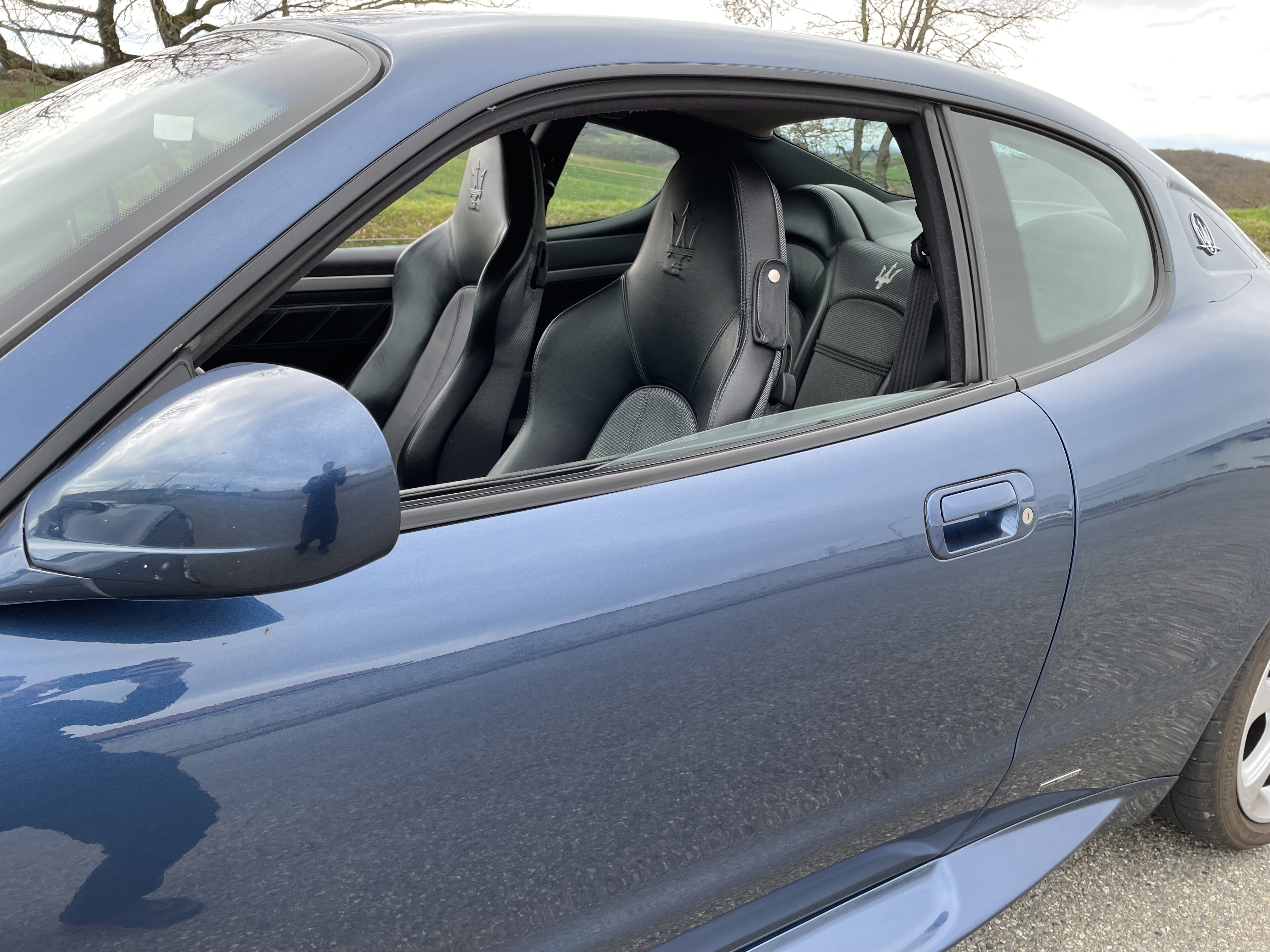

La conversion des sièges AV et AR est une formalité
Idem pour les habillages de porte AV ou AR

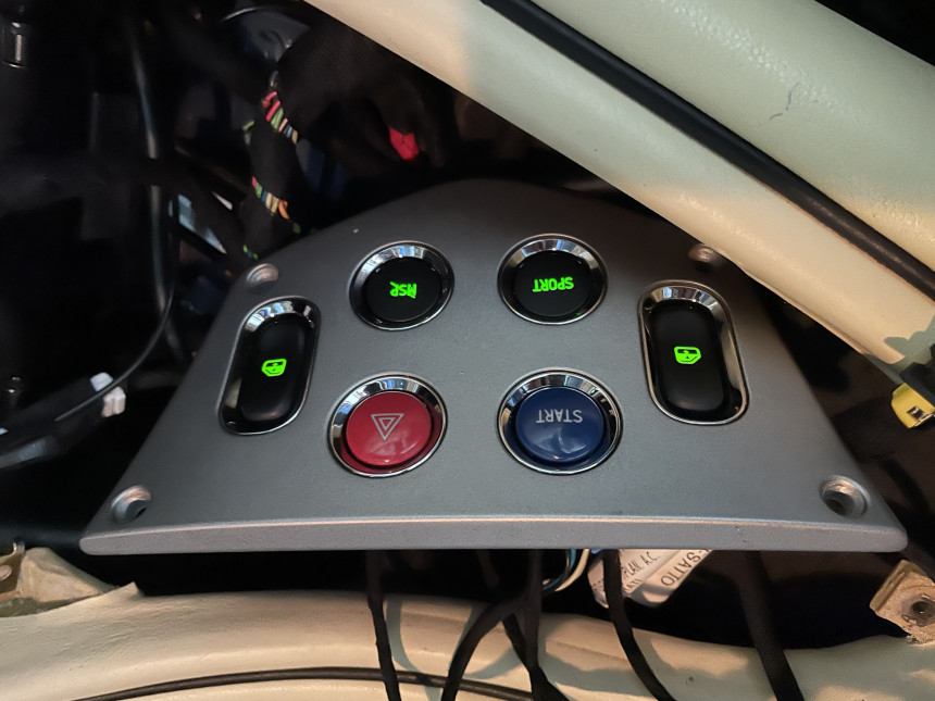

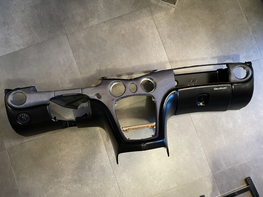

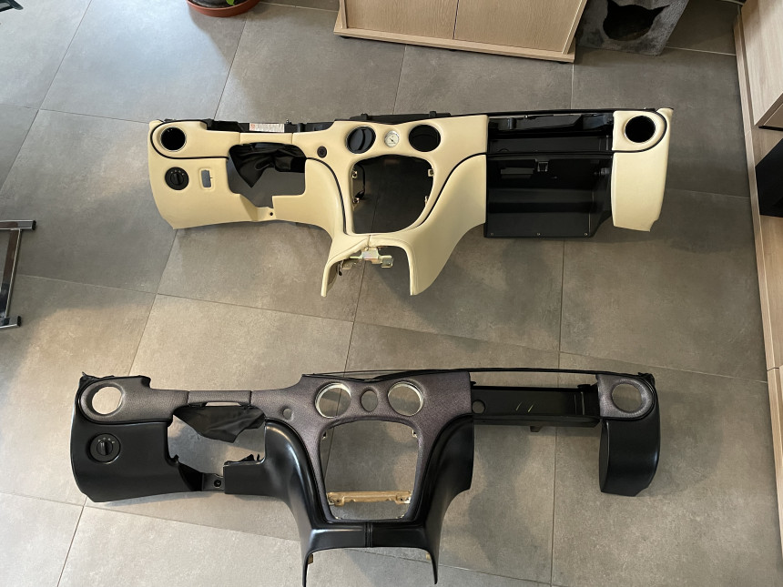

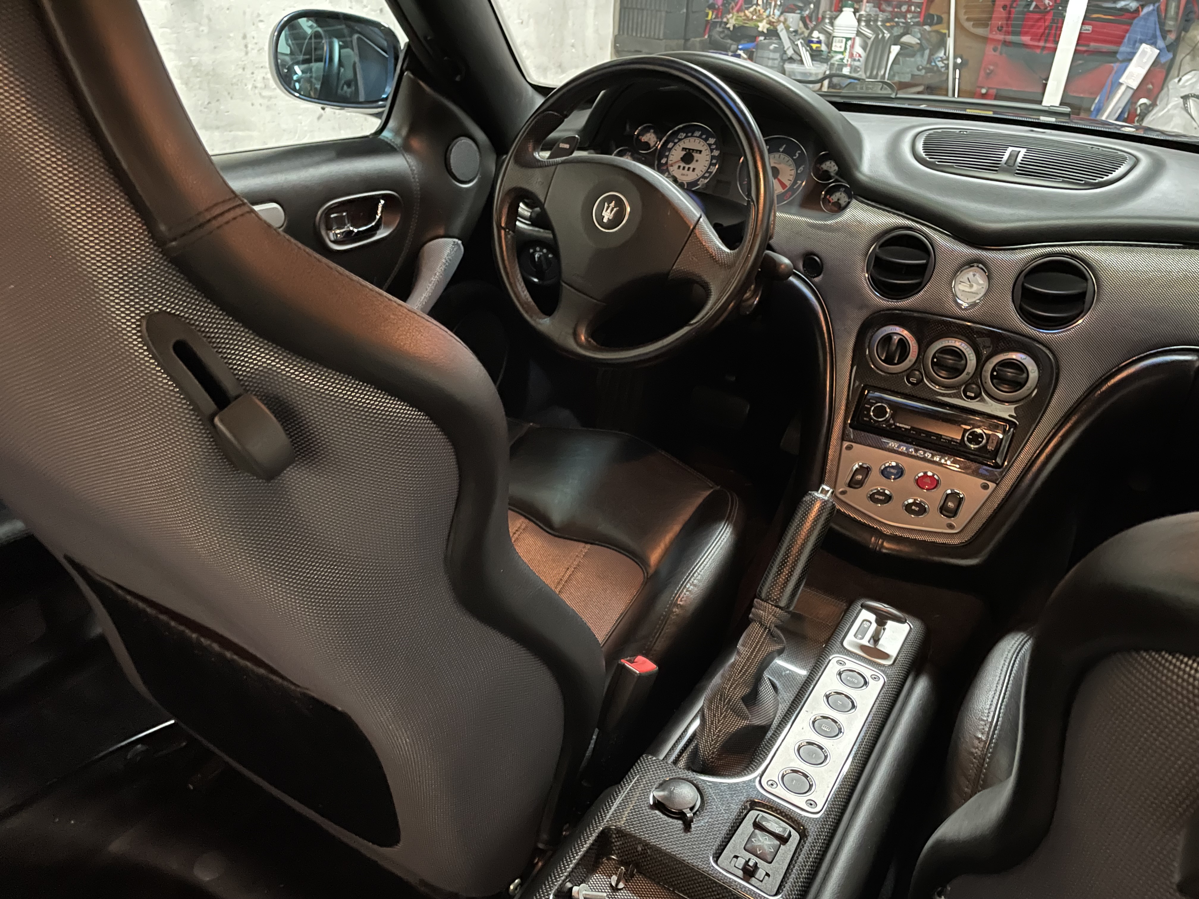

Le tableau de bord, c'est plus long (comme pour le changement de radiateur de chauffage quoi

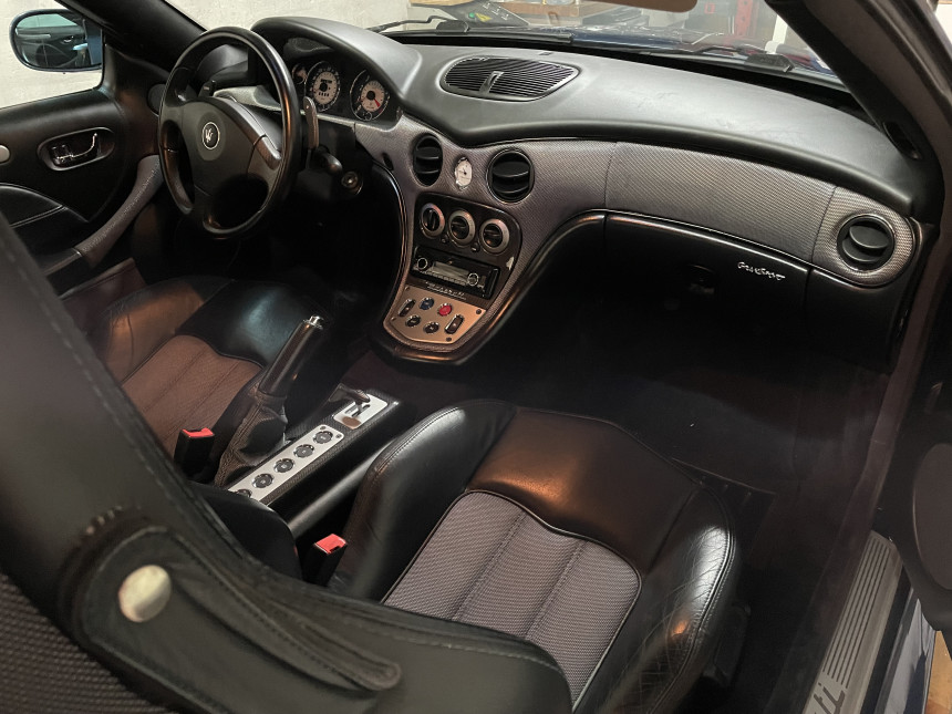

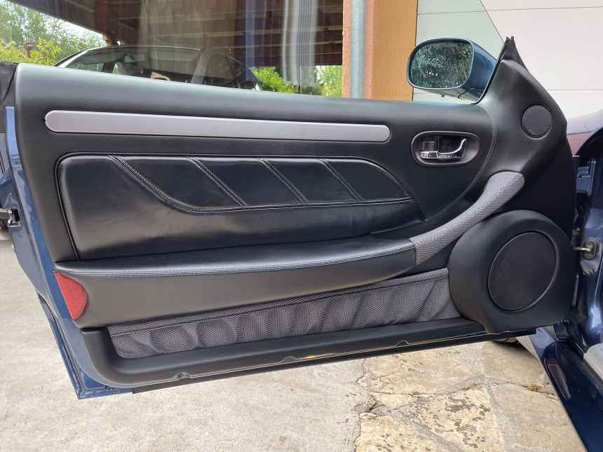

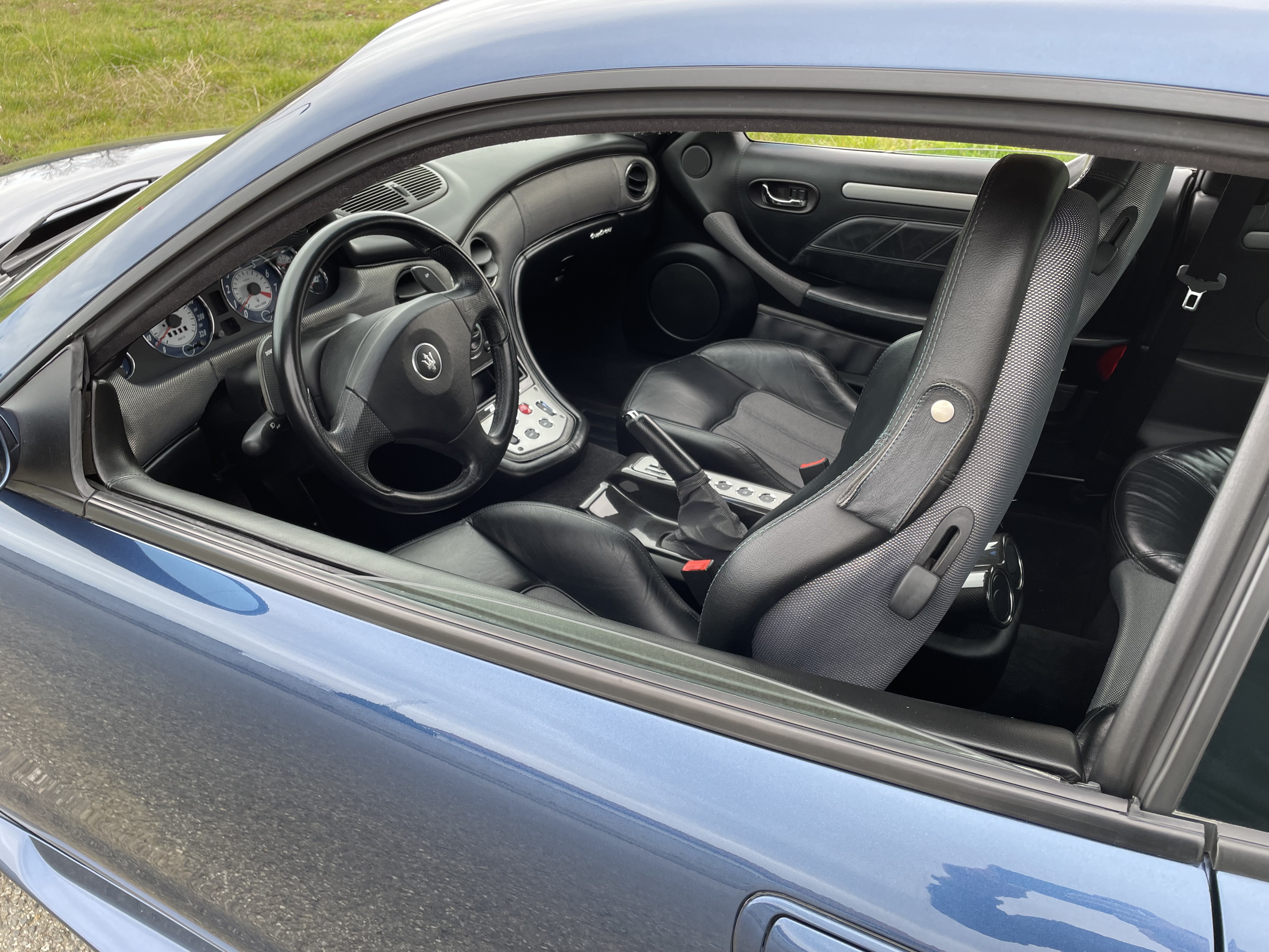

Et le résultat final
Je peux maintenant choisir entre un intérieur Ivoire de 4200 ou Noir de GranSport selon mes humeurs (et si j'ai 2 jours de temps devant moi
Bref, ça aura fait avancer un peu ma science et surtout ma connaissance sur les cablages elec qui sont assez différents entre les 2 modèles.
