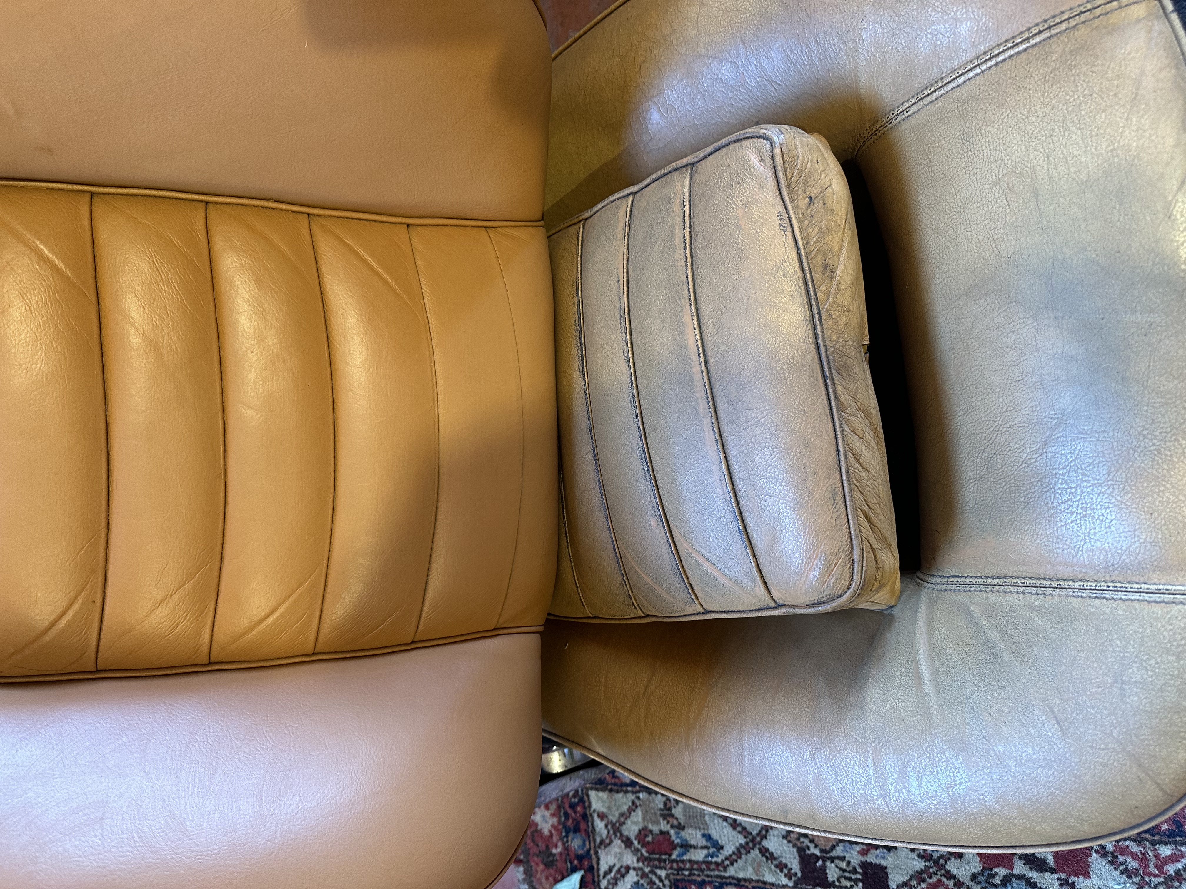

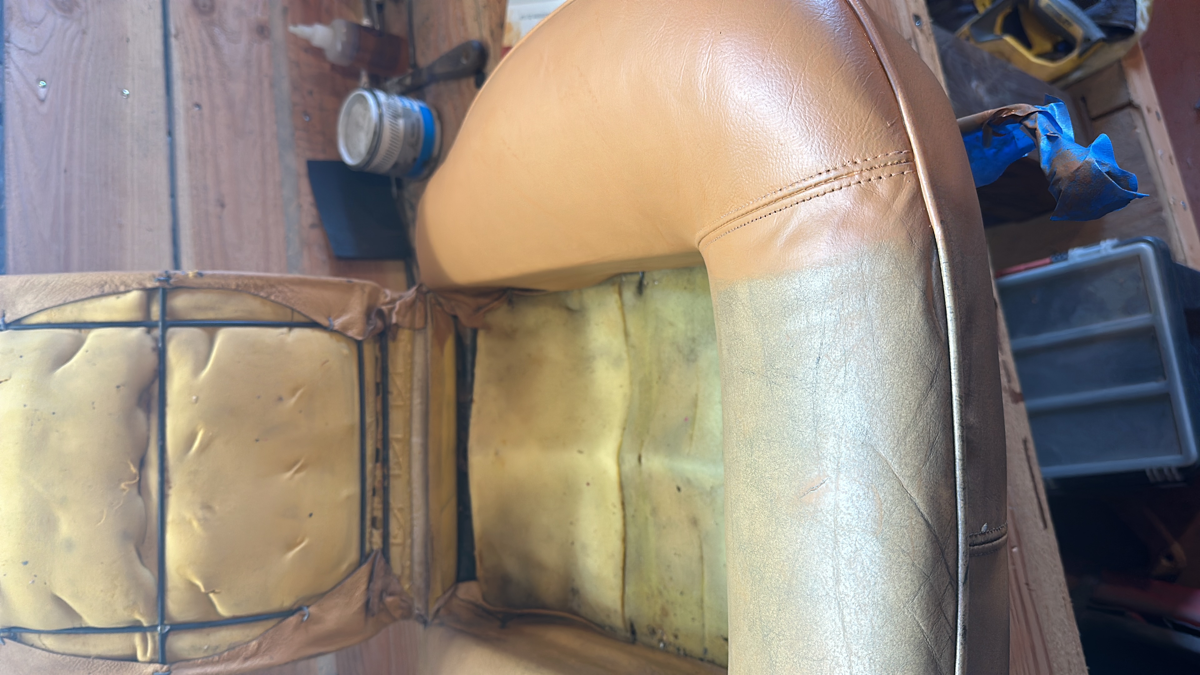

un petit aperçu du changement
Messages : 4996
Re: Restauration Indy 4,7L america
Pas mal, tu as nettoyé, nourri et reteinté ?
Tu utilises la game Swisswax ?

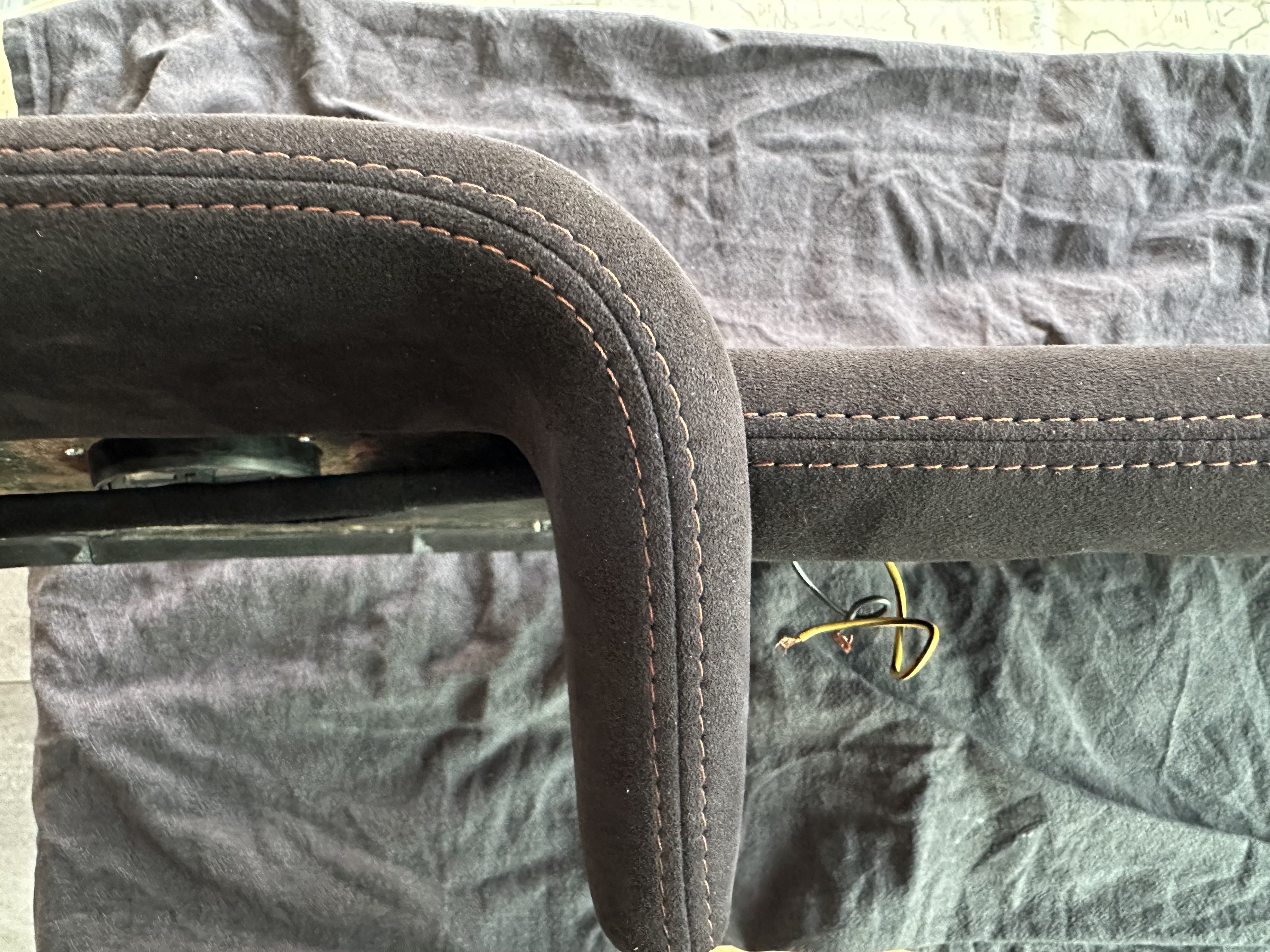

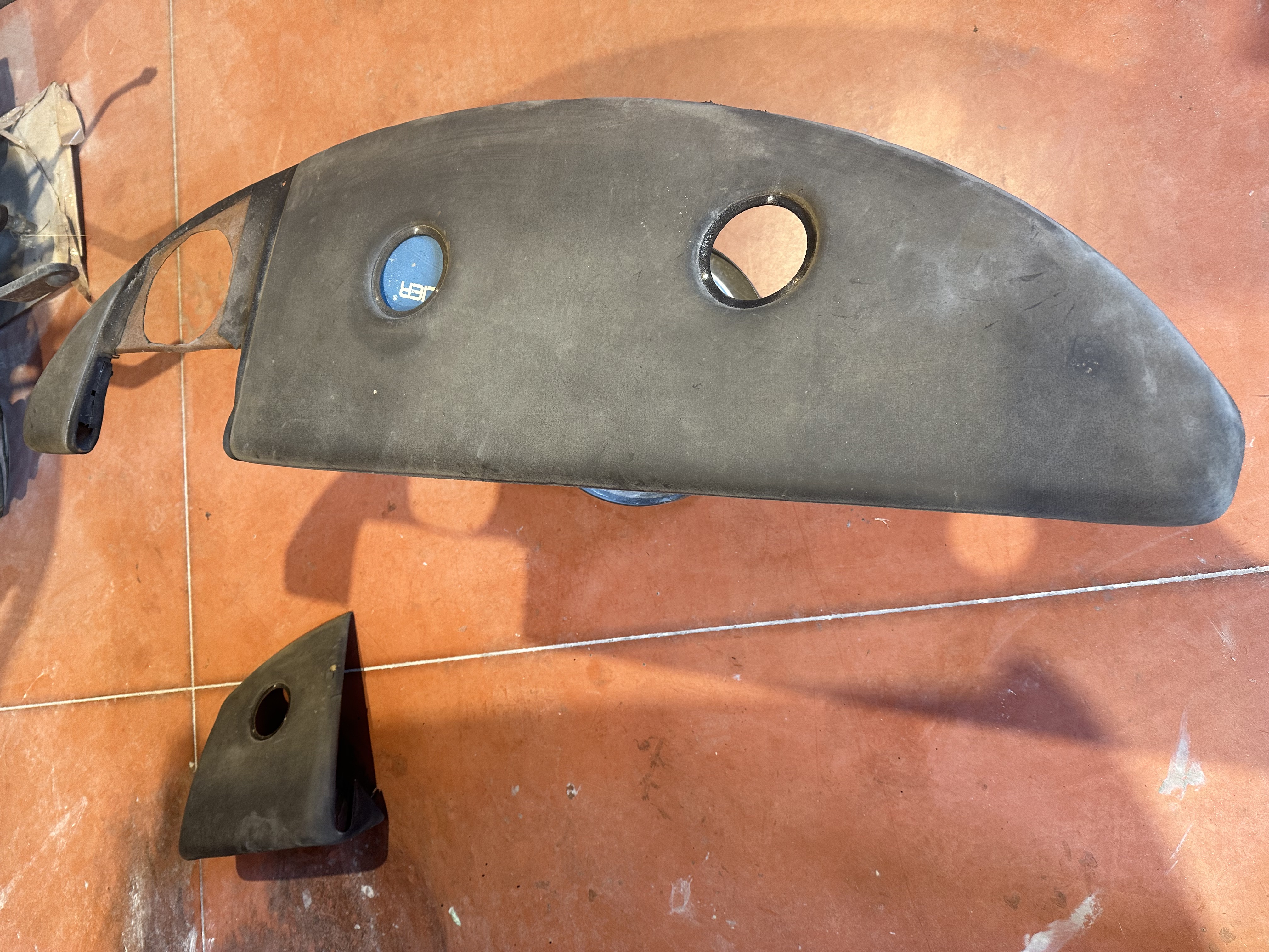

Le dessus de tdb, c'est facile à enlever (des clips, des vis, des pièces fragiles) ?
Et pourquoi tu ne fais pas toi-même le recouvrement en alcantara, quand on voit tout ce que tu sais faire?

Wow !!! 3 semaines pour les cuirs, c'est pas une sinécure... mais le résultat est probant, bravo !!!

Froggie a écrit : mar. 16 juil. 2024 14:44 A nouveau, joli travail.
Je suis interessé par cette question (par la réponse surtout :) )
La casquette sur mon Indy est en bon état mais assez décolorée, le tissus est devenu grisatre. Je sais faire pour reteinter, c'est plus le démontage/remontage qui me soucis

le dessus du tableau de bord est une vraie galère à enlever, de nombreux petits ecrous , je dirais une douzaine, quasiment impossible à atteindre avec des mains d'adulte..... mais avec trois heures d'acharnement, c'est possible!
Le dessus est recouvert d'alcantara avec une surpiqure de la couleur du cuir, le probleme, c'est la surpiqure qui doit etre parfaitement rectiligne, et la casquette de compteur aussi
bref là, il faut laisser faire un pro, moi la couture c'est pas mon truc
Pour les cuirs, j'ai beaucoup nourri car c'était du carton prêt à se déchirer, j'ai commencé avec woolies, des produits pro anglais tres réputés mais franchement pas du tout convaincu
j'ai utilisé colorlock, et là bluffé, à voir dans le temps....

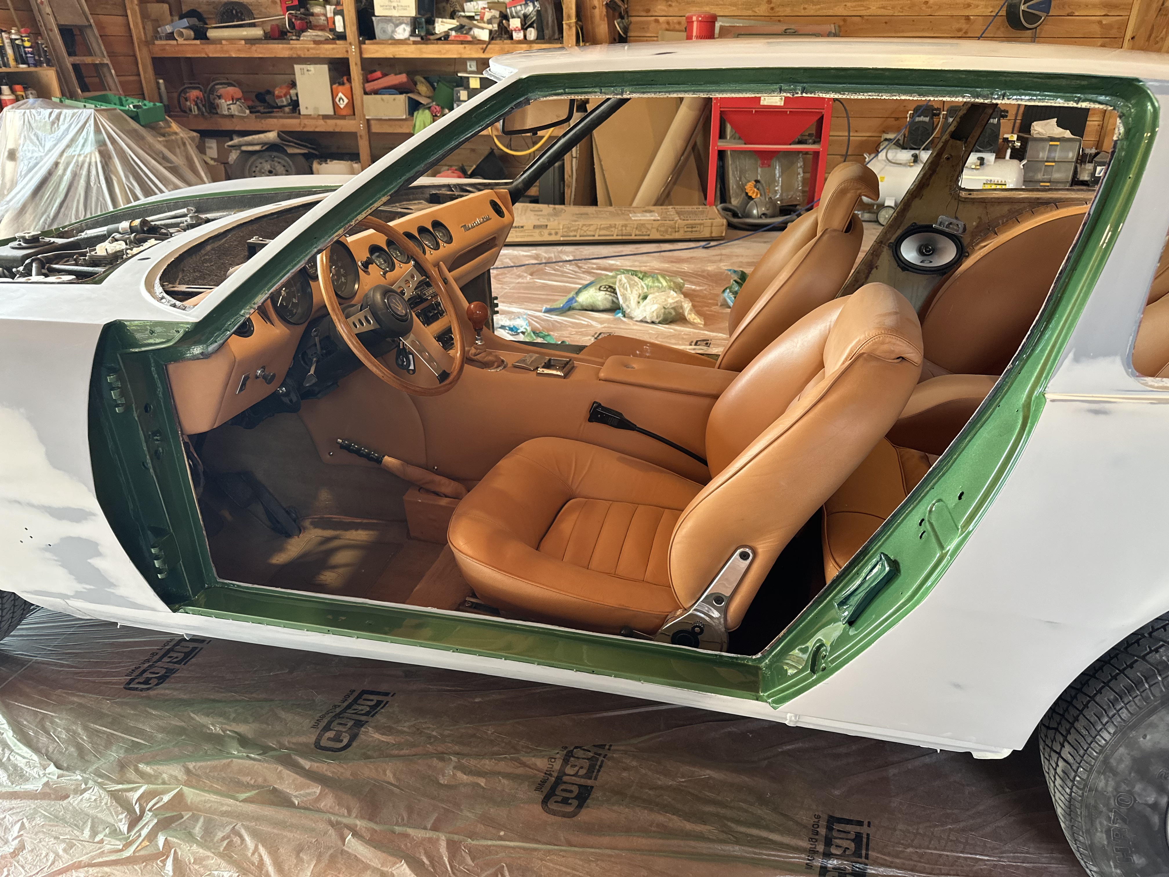

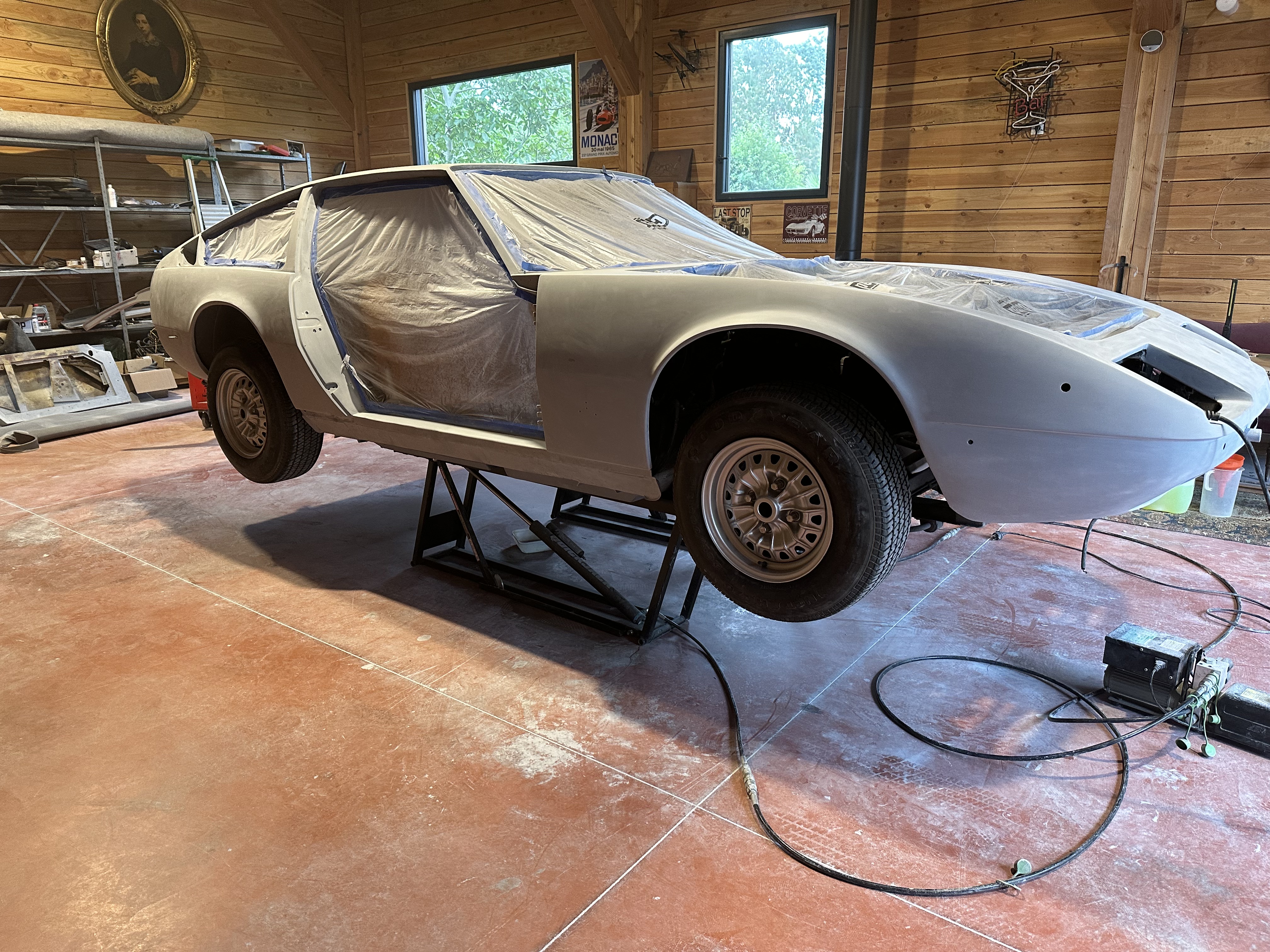

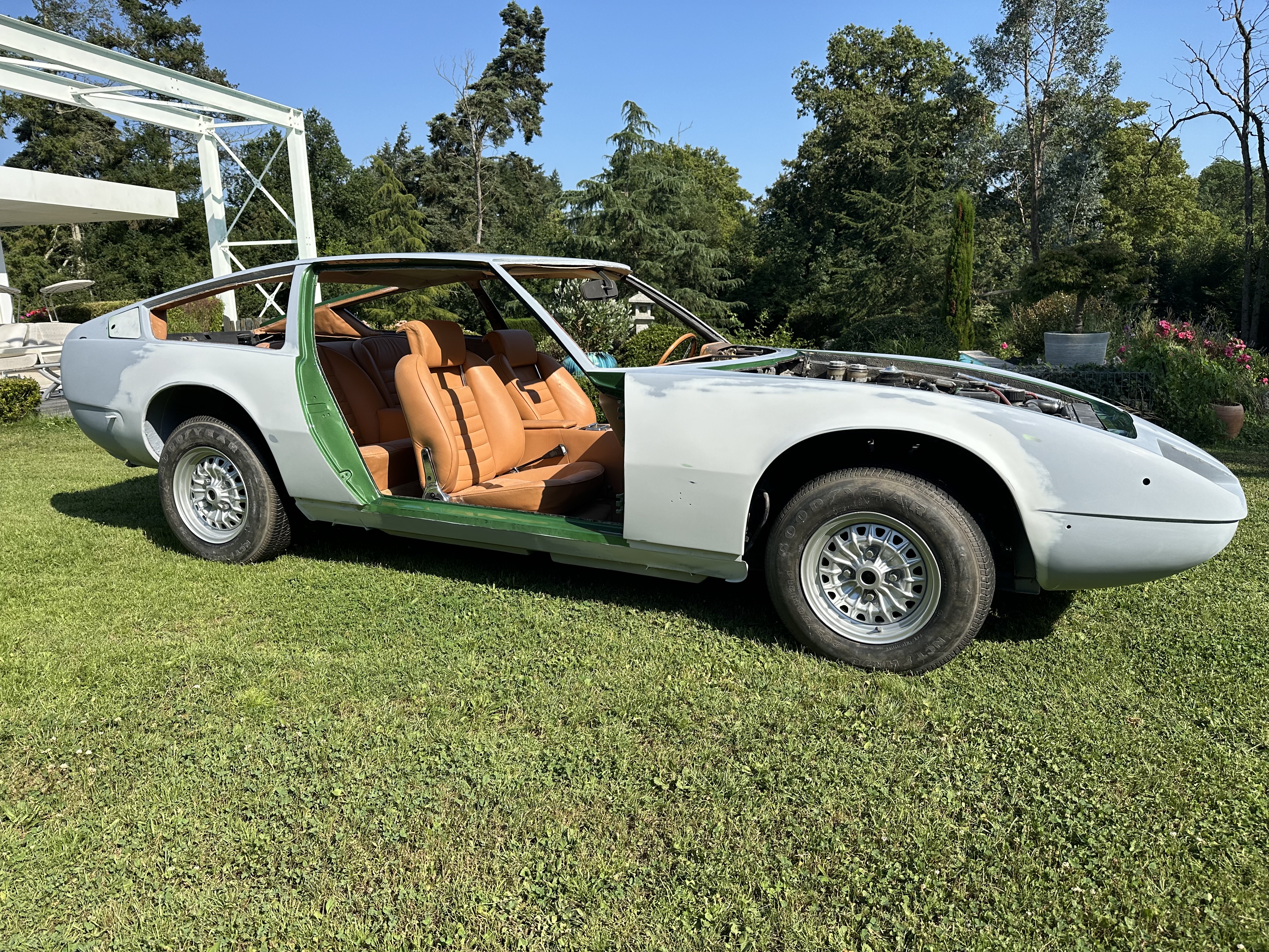

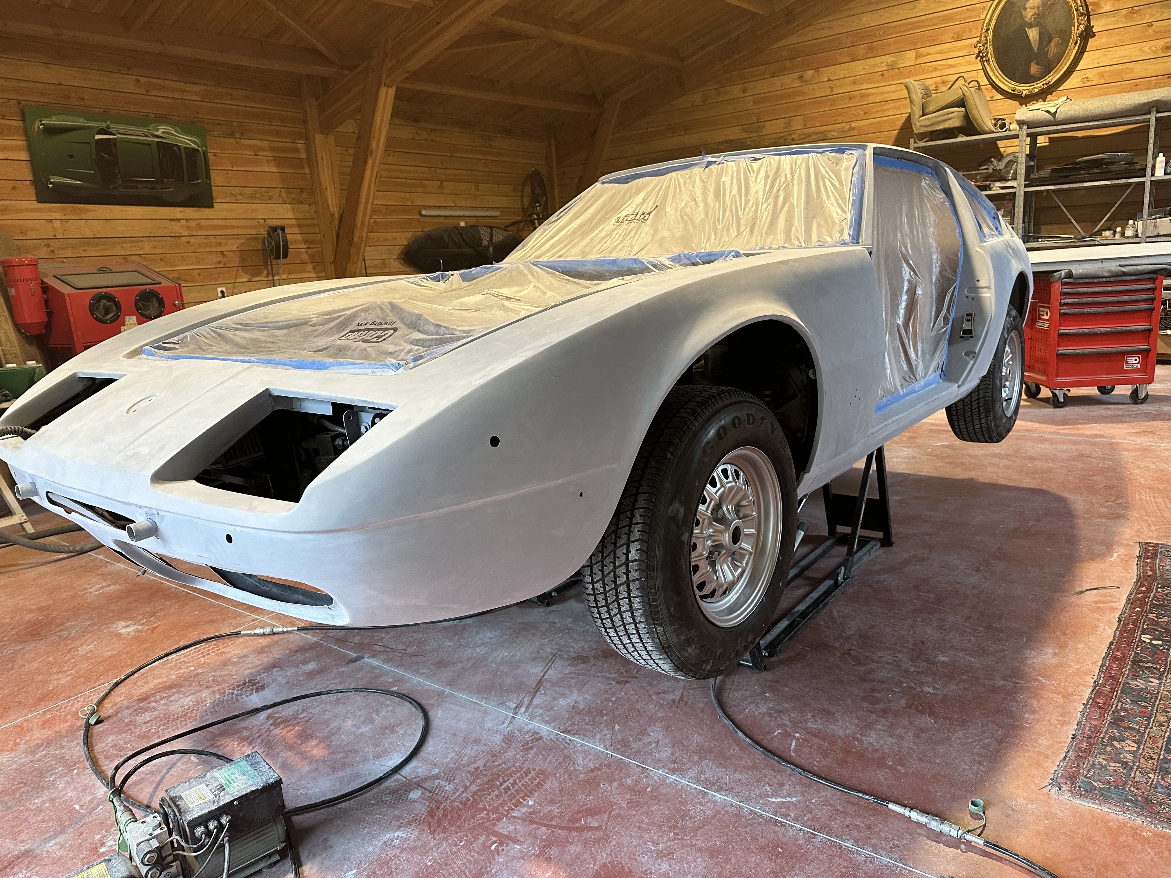

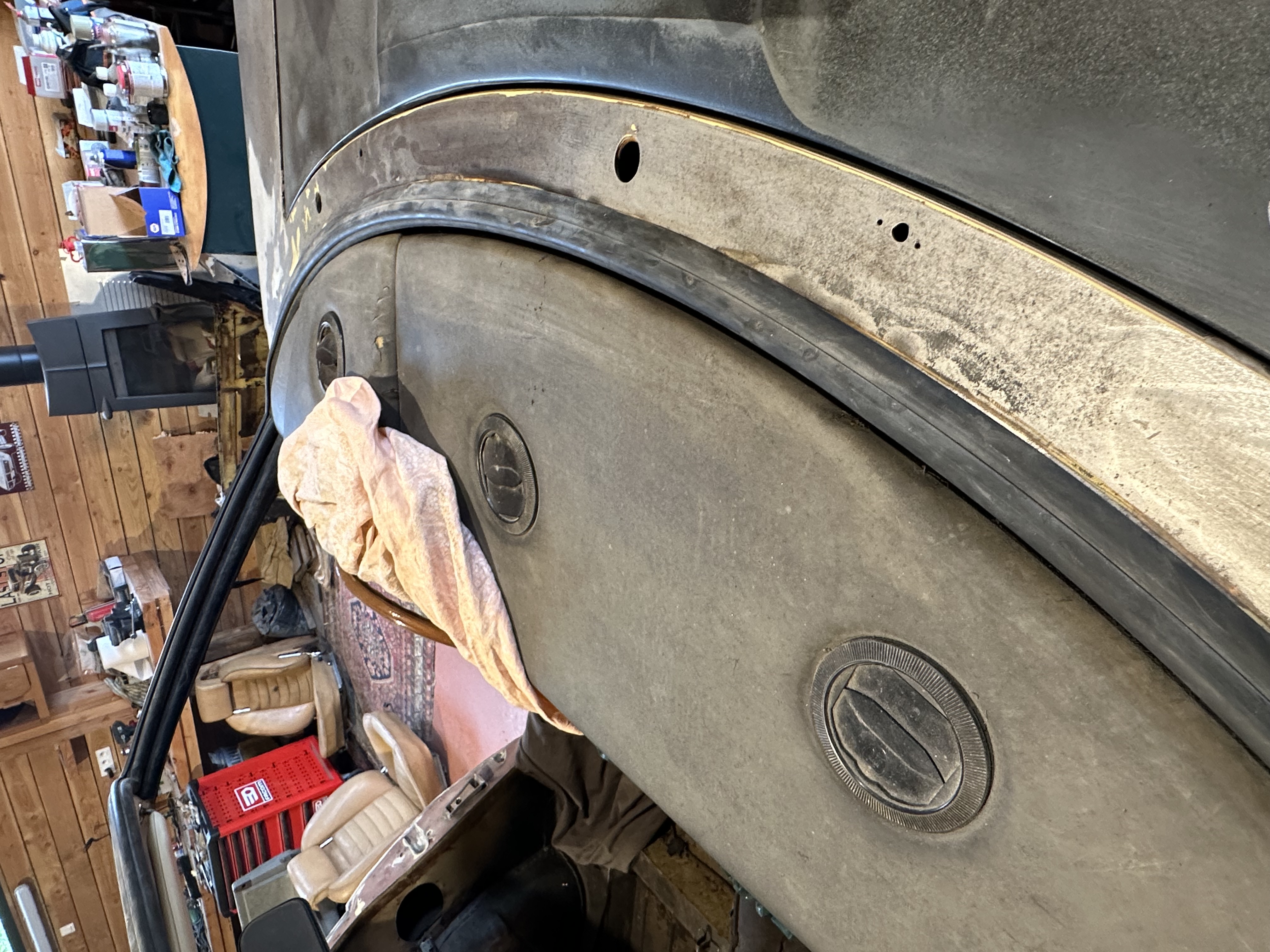

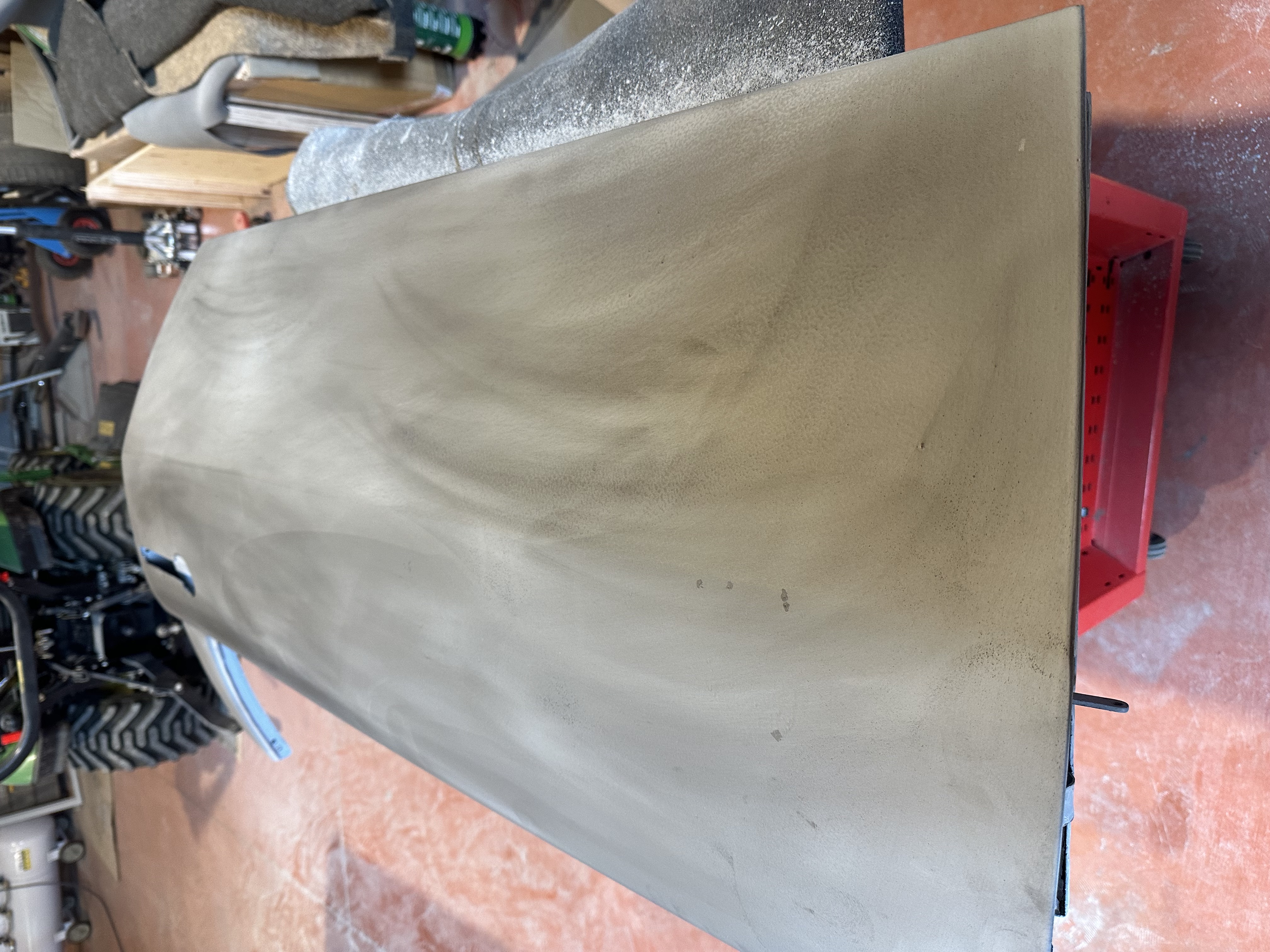

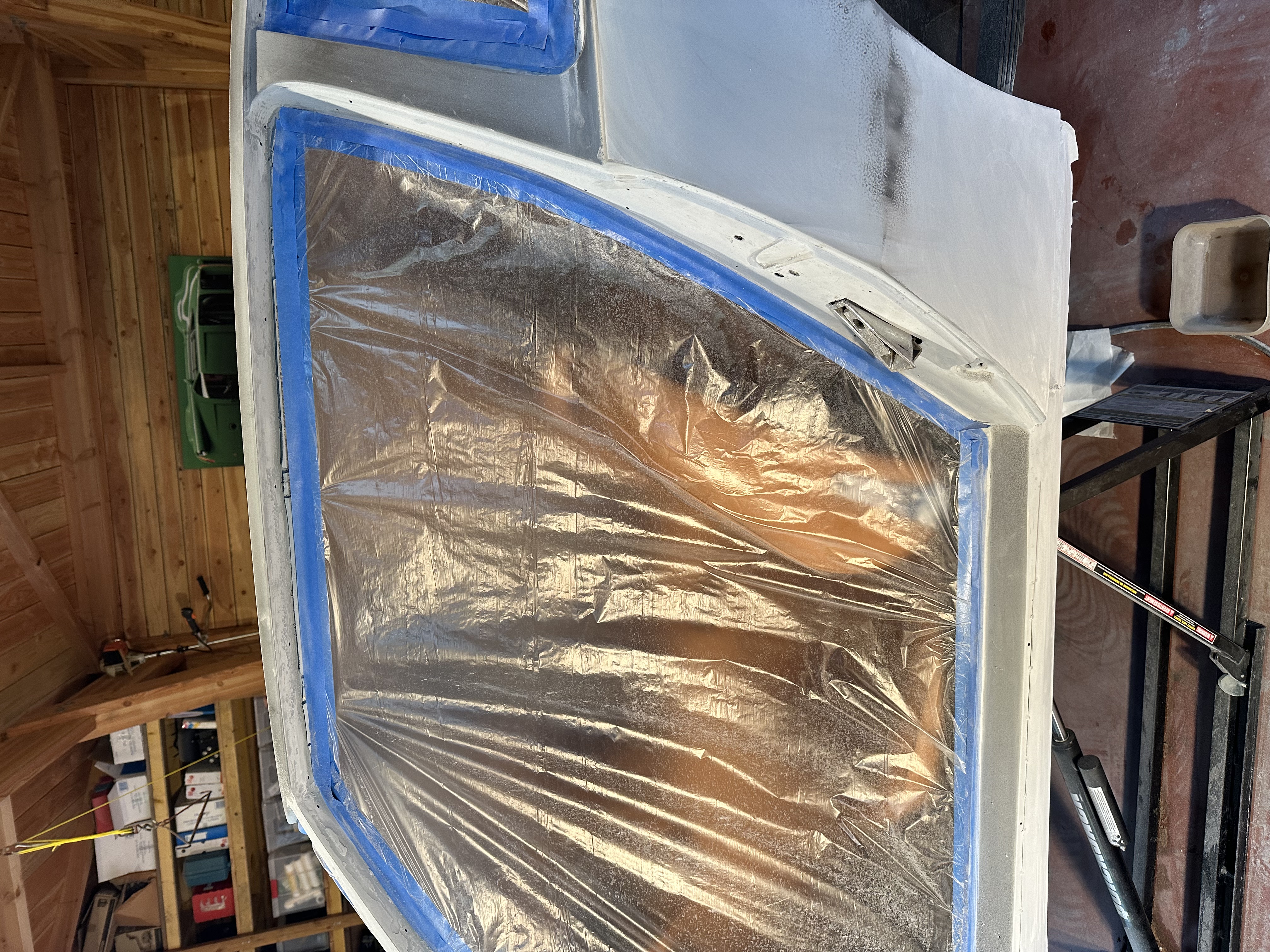

Pour changer , ponçage...

C'est toujours émouvant de voir renaitre une voiture. T'es tu fixé un délai? Ou une date butoir pour les étapes?
Certaines taches peuvent être dépendante d'une autre a faire avant. Plus les surprises.

Donc pour la casquette de tdb, tu as démonté toi-même ou tu l'as amenée direct à un pro?
Et combien il te compte pour ce travail si c'est seulement le remplacement du tissu, ou pour le tout?

Casquette démontée par mes soins, refection complete, changement des mousses et alcantara (pas une copie..) posé avec coutures assorties, environ 1000€ mais il faut trouver un sellier qui veut bien le faire car nombreux ont refusés ou annoncent des délais ridicules

Casquette de tableau de bord faite, vraiment content

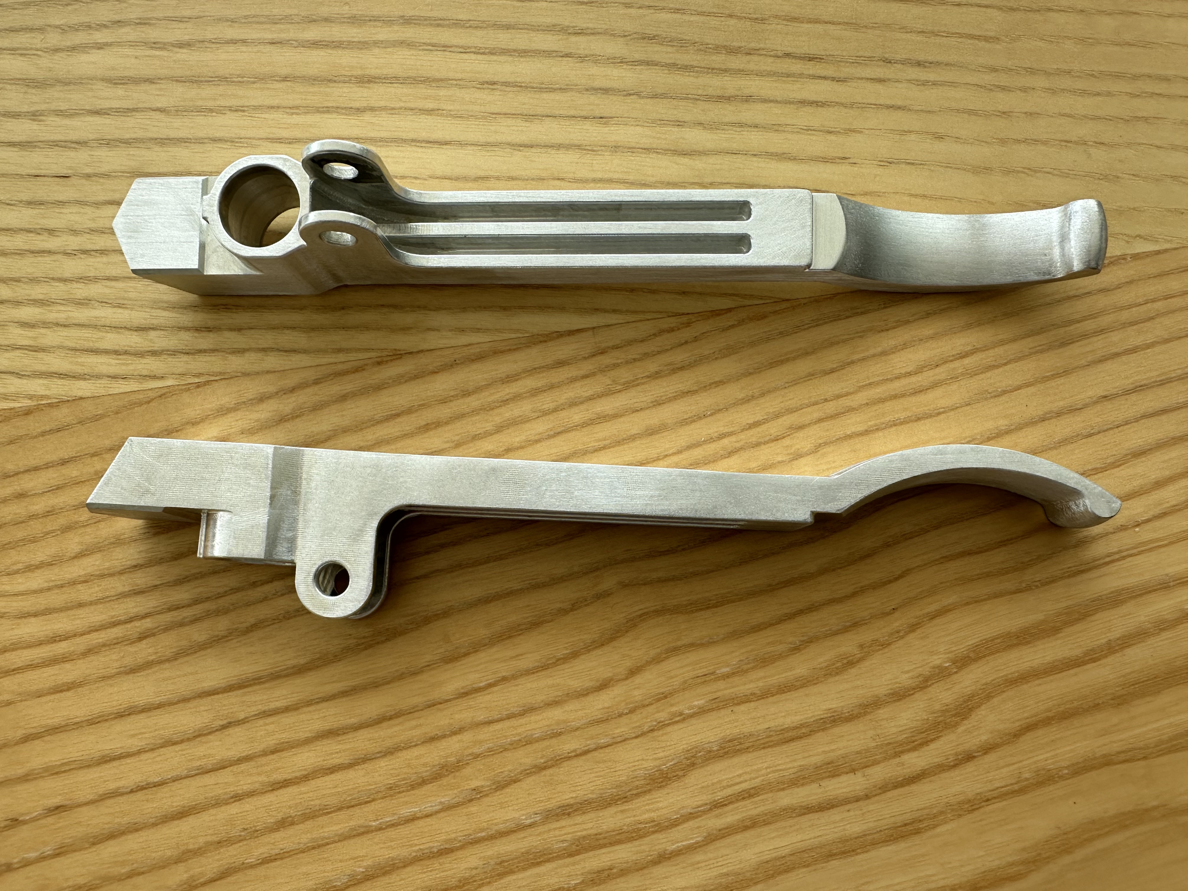

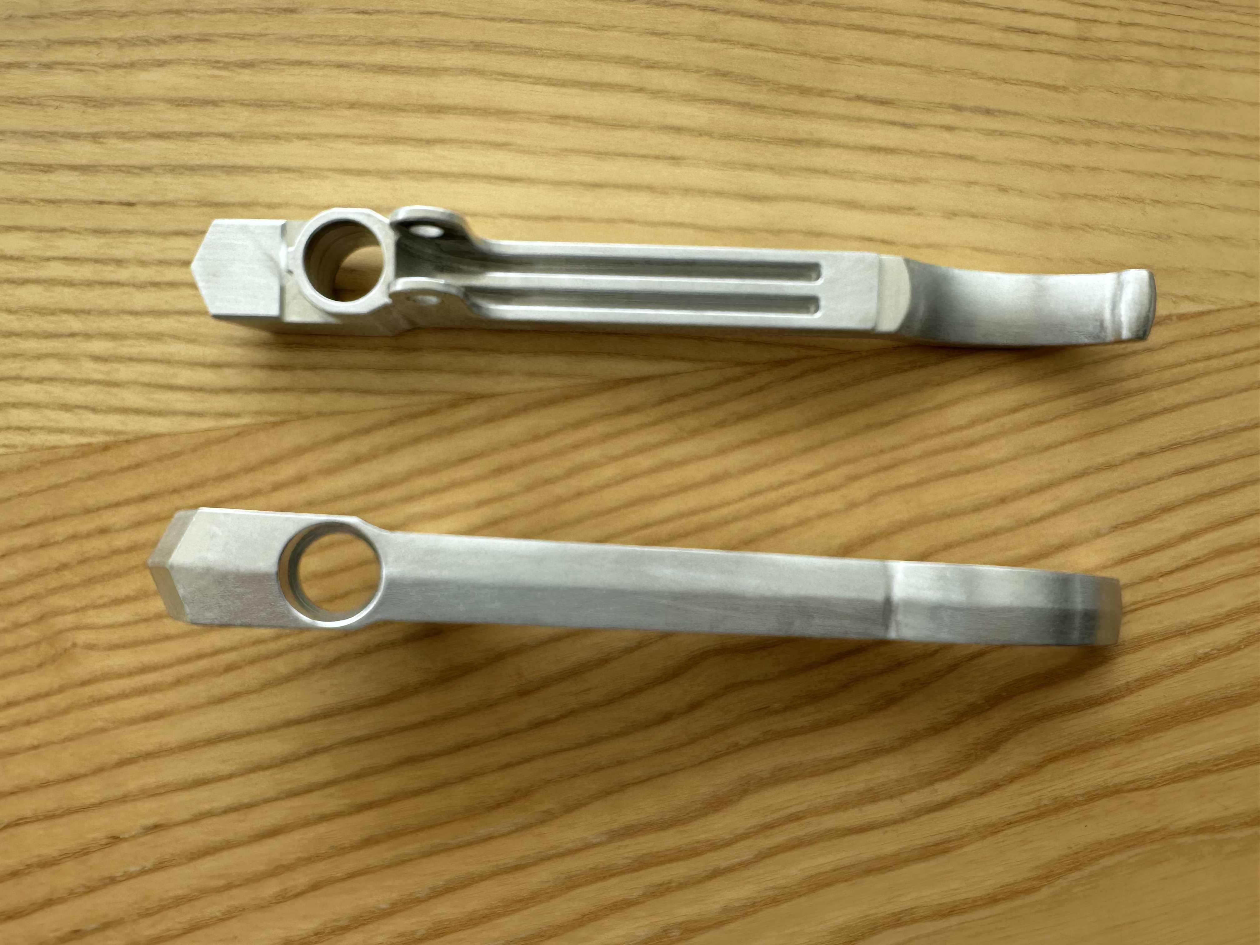

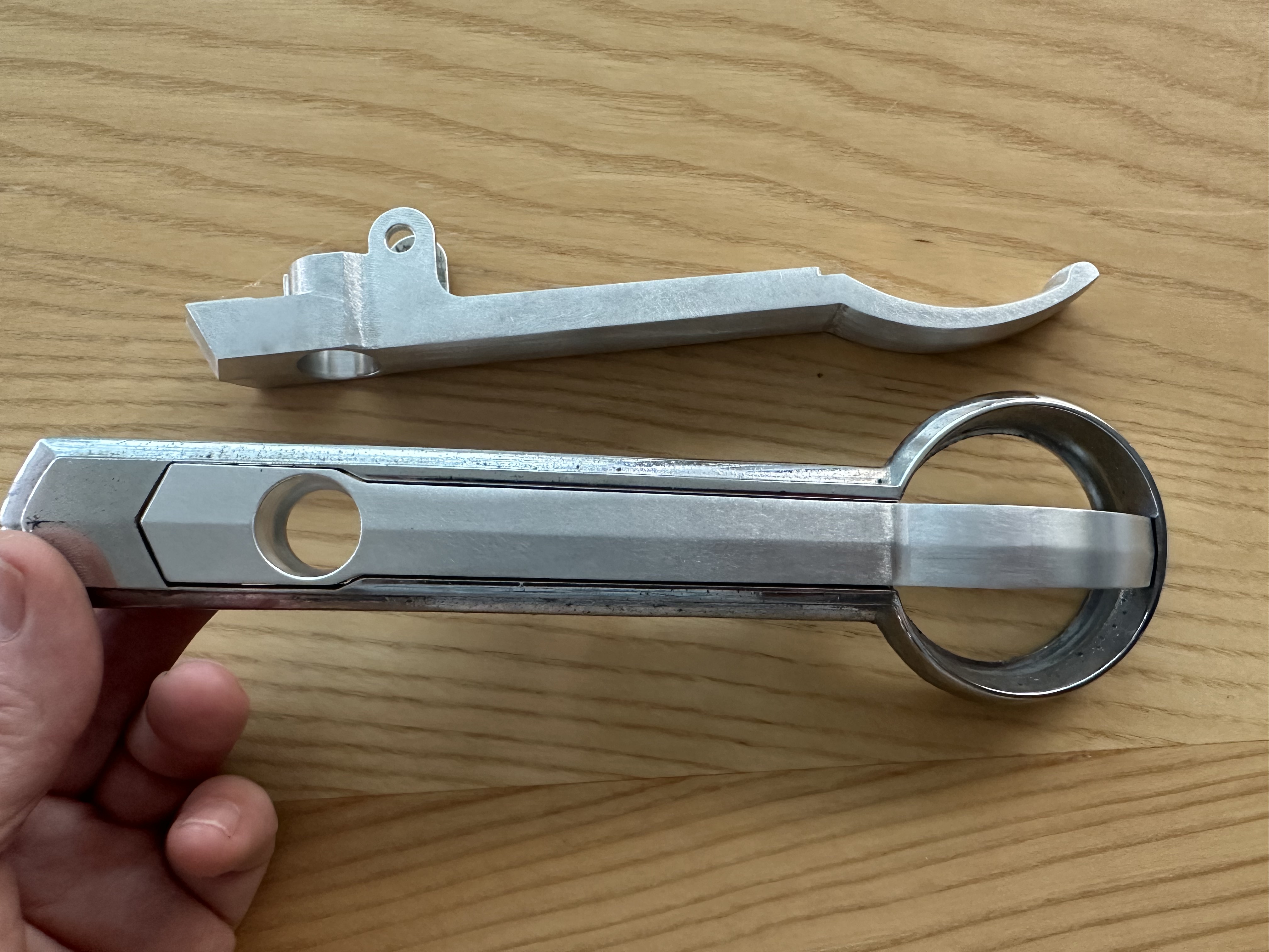

Aujourd'hui, recuperation des poignées de porte en aluminium massif, vraiment sympa, on a mis une rainure supplémentaire dessous pour les consolidées, et cela ne se voit pas

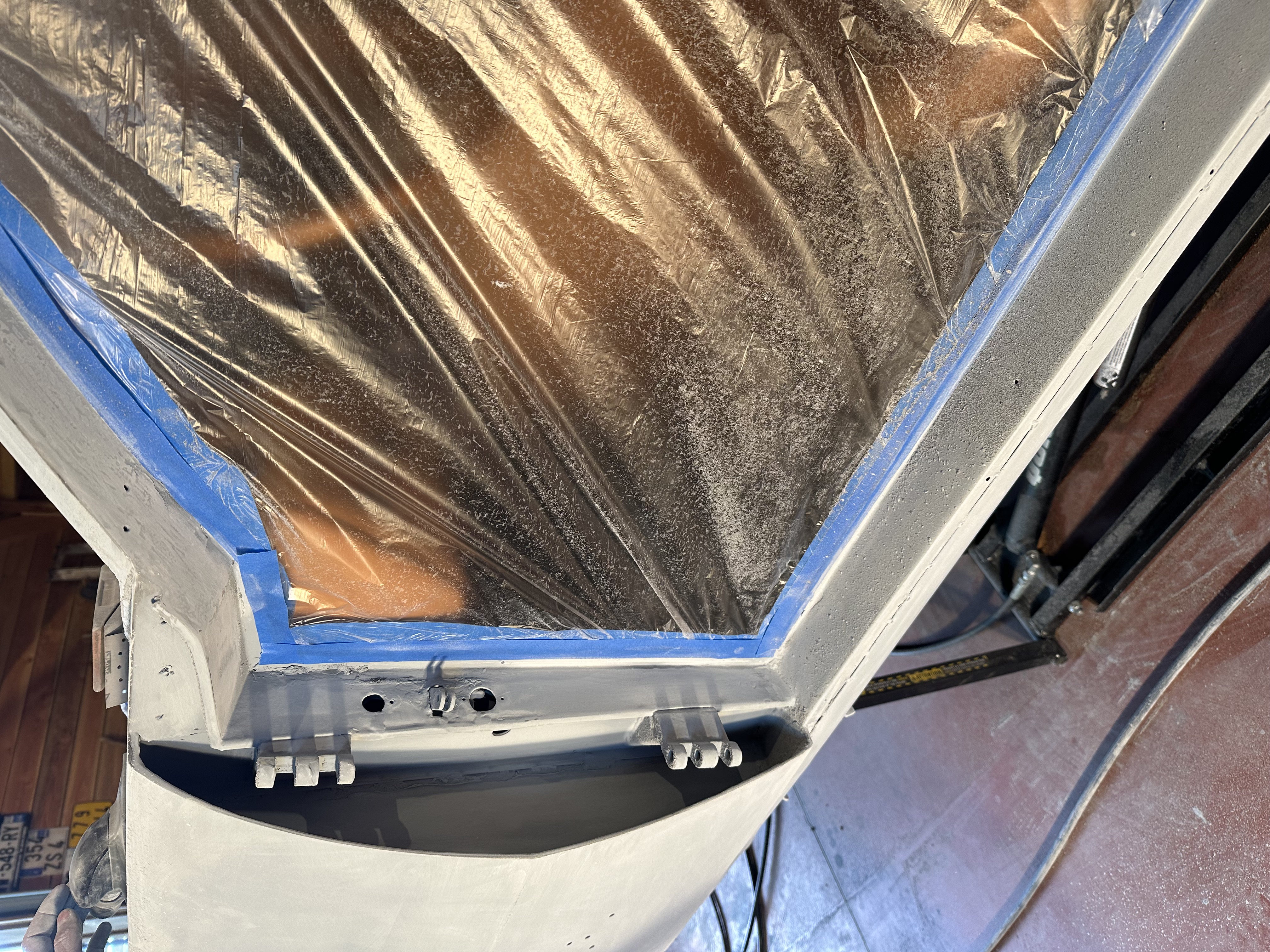

Préparation peinture, avec sa future couleur
