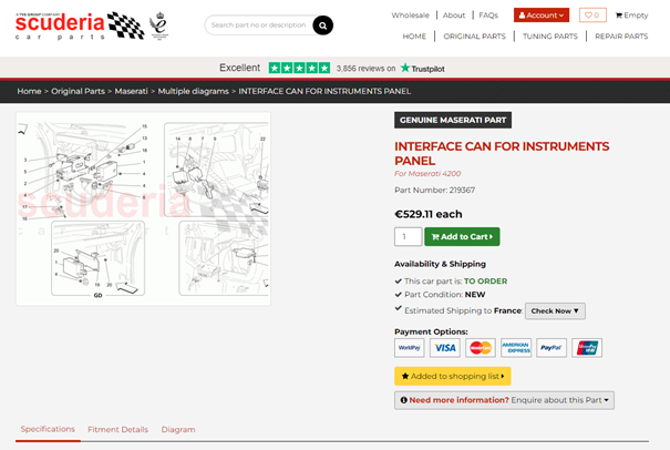

MaseratiPhil
Messages : 518
Localisation : 29
Re: Maserati COUPE -Problèmes électriques aléatoire à la mise en route
Message par MaseratiPhil »
Hello,
Voilà se qui "sort" sur scuderia car parts avec la référence 219367 :
Ci-dessous le lien :
https://www.scuderiacarparts.com/part/4 ... panel.html
Espérant t'avoir aidé
Amicalement
Phil
