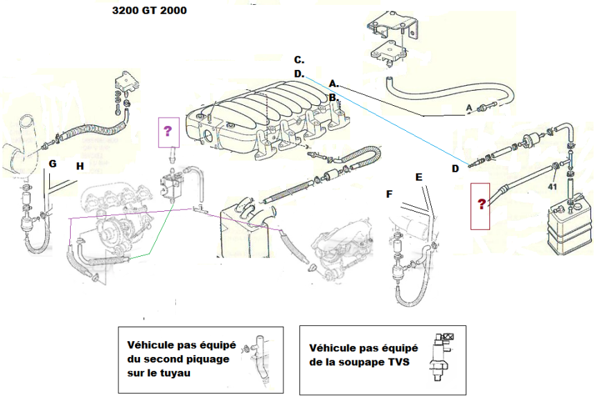

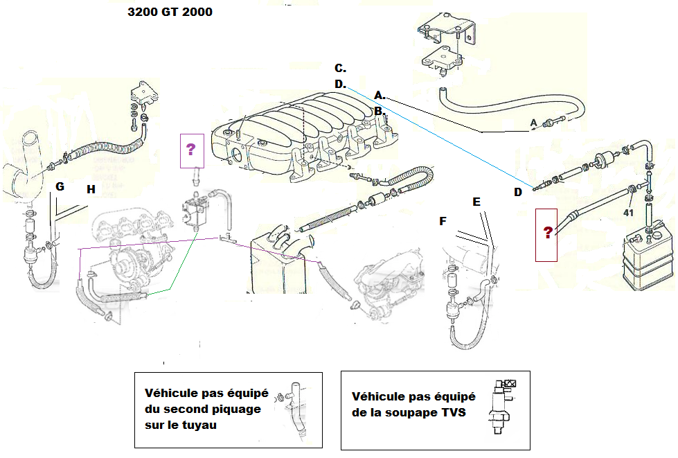

voici un plan du système de dépression, je recherche les branchements des durites ? et E,F,G,H Merci à vous
Re: Redémarrage 3200
Tu veux dire que tu cherches des raccords?
Il vient d'où ce shcéma qui ne ressemble à rien?

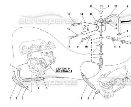

Si ça peut aider :
Et
En général, les schémas sur eurospares sont plutôt pas mal fait.
https://www.eurospares.co.uk/Maserati/3 ... rtDiagrams
Si ça peut aider :
Et
C'est le shéma de la représentation du montage sur la voiture.
Au niveau des soupapes circulaire pop off , j'ai un tuyau en T sur chaque soupape, je vais sans doute modifier et brancher derrière le plenum.
Au niveau du turbo droite, j'ai pas le piquage sur la durite acier pour le tuyau numéro 45,
j'ai pas de soupape VPS, je devrais brancher au repère B , donc je bloque.
L'électrovanne pression suralimentation, le tuyau supérieur (repère 8 ou 19) se branche ou ?
Gémini je recherche comment faire le montage.
Merci à vous
Merci à vous
- Pièces jointes
- 08.PNG (87 Kio) Consulté 1229 fois
Si j'ai compris la question, la durite 8 va nul part (mise à l'air). Elle est planquée sous le cache du boîtier papillon. C'est surprenant, mais c'est comme ça, et on en parle souvent sur le forum.
