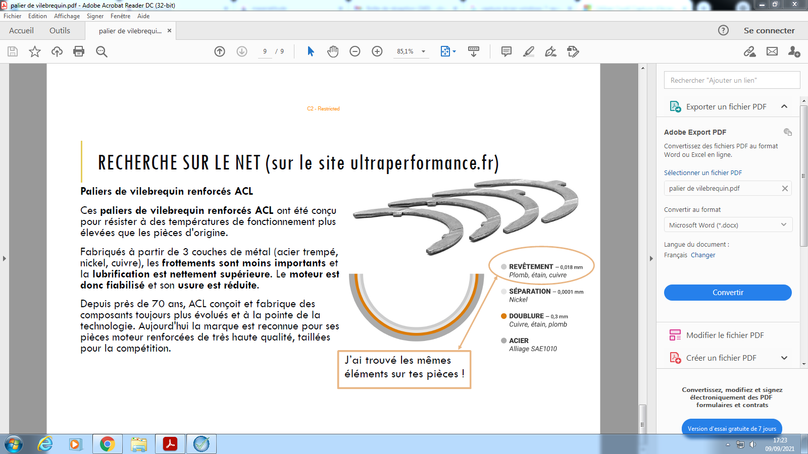

Re: 3200 GT jeu du vilebrequin, Act 2
Bon, à priori, il y a de la marge avant que le moteur ne tourne plus.
Image empruntée à McGrath, pour illustrer ce topic.

J'ai toujours des cales que j'ai faites faire à vendre. Tri-metal (comme à l'origine sur les v6) et plus larges que la daube plus récente bi-metal dont on voit l'analyse.
