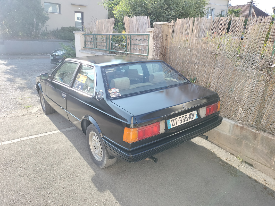

Bon peinture dégueulasse, mais c'est mieux qu'avant...
Messages : 9656
Re: Bonsoir
Tu veux dire qu on ne se voit pas dedans?
damien78
Messages : 312
Inscription : ven. 22 nov. 2013 21:34
Localisation : 53
Localisation : Laval
Re: Bonsoir
Message par damien78 »
Oui, et ma peinture était stockée dans mon atelier de puis 2017... et la dilution donnée à l'époque n'était plus bonne... du coup la peinture n'est pas tendue, et quand j'ai augmenté la dilution, bah, j'ai fait des coulures....

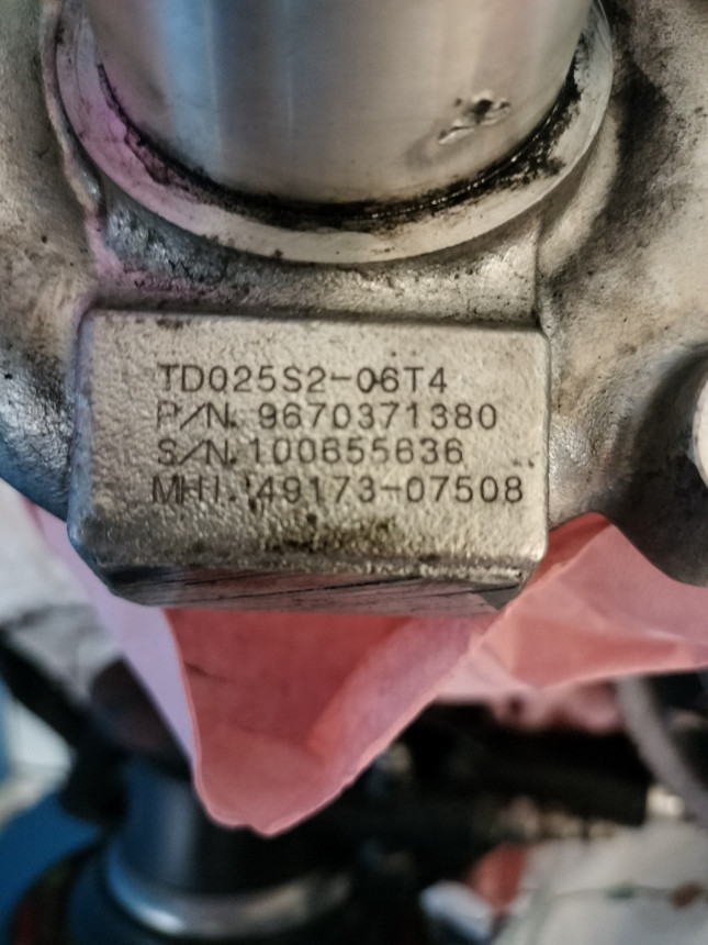

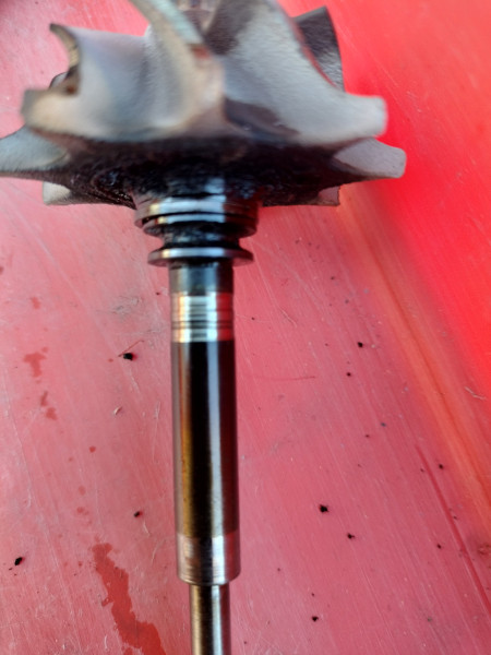

Donc un turbo de mort.... celui coté conducteur, ça fumait depuis quelque temps déjà... après démontage l'arbre de turbine est mort... j'en ai trouvé sur ternet et marqué également.... depuis le temps que ça me gratte... je me lance dans l'adaptation d'autre turbo.... je suis en train de voir quel serait le meilleur montage, entre disponibilté des pièces et A/R , taille etc... pas de truc hybride de tuning man... je vais faire un premier essais avec des TD025S2 Mitsubishi, petit et fiable, à voir si le comportement se rapprochera de celui d'orignine, je ne cherche pas à gagner de la puissance ou du couple (même si ça arrive cela m'ira bien :D )....
Les IHI RHB5 sont trop exotique, et de par le fait cher...

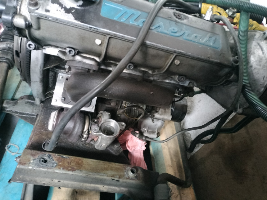

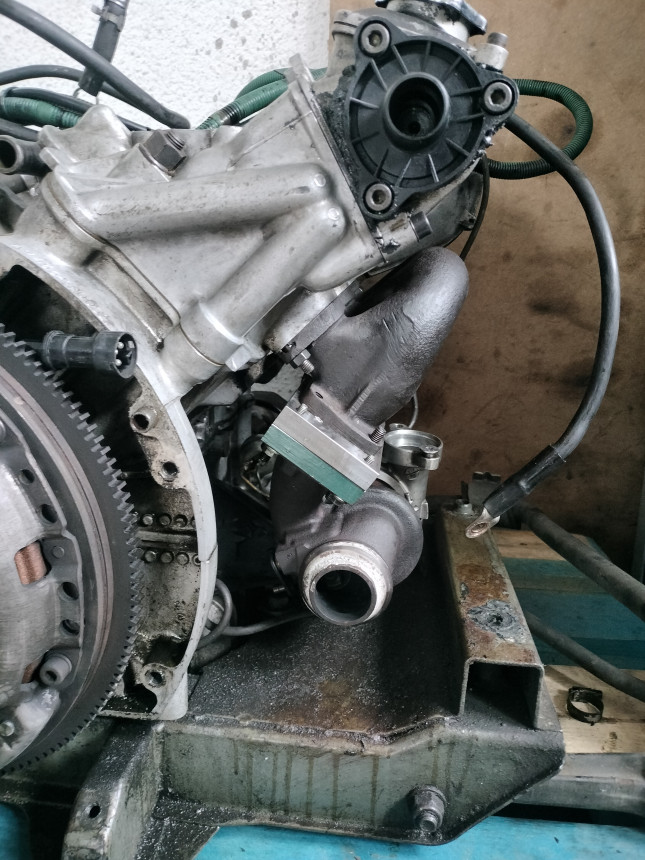

Et c'est fait! Après l'embrayage d'Opel Zafira, voici le turbo PSA 1.6l HDI ! Et oui greffe sans rejet pour l'instant!
Donc voila petit récap .... mon turbo coté conducteur étant décédé... et n'aiyant pas les moyens d'acheter un rhb5 à 900€ j'ai usé d'ingéniosité pour dans un premier temps "bricoler" une adaptation avant investissement...
La bricole à l'air de tenir pour le moment, une centaine de kilometres pour l'instant, donc l'étape suivante consistera à fabriquer de nouveaux collecteurs d'echappement pour pouvoir mettre 2 turbos identiques...

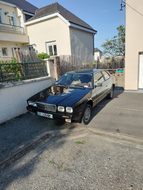

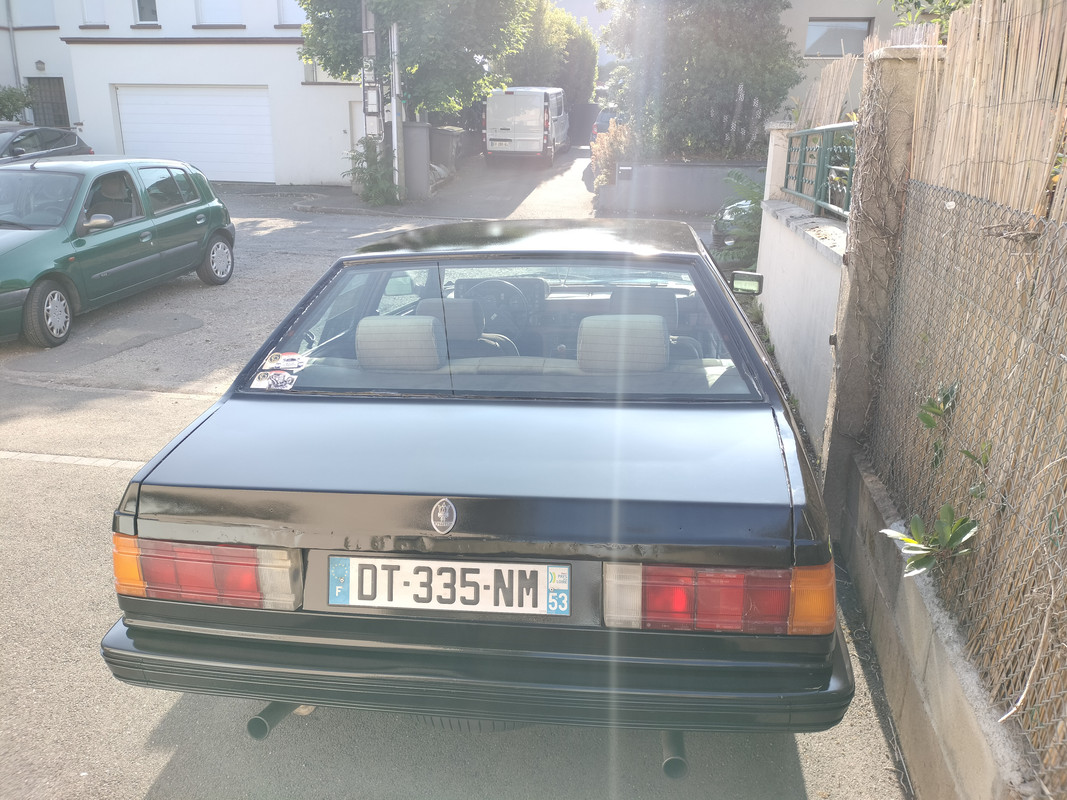

C'était gras mais c'est pas gras... ou pas trop.... et c'est mieux en vrai !!!

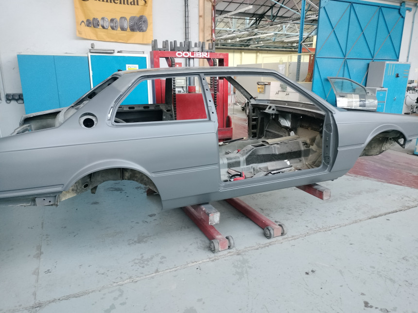

C'est une deuxième caisse que j'ai récupéré, elle est en cour de restauration... bien moins abimée que ma caisse, mais la surprise était dans les bas de caisse... les 2 étaient à refaire, et bien sur les ailes avant, et l'entourage de parbrise... ça avance et finalement je ne suis pas pressé, autant qu'elle soit "parfaite"!!
