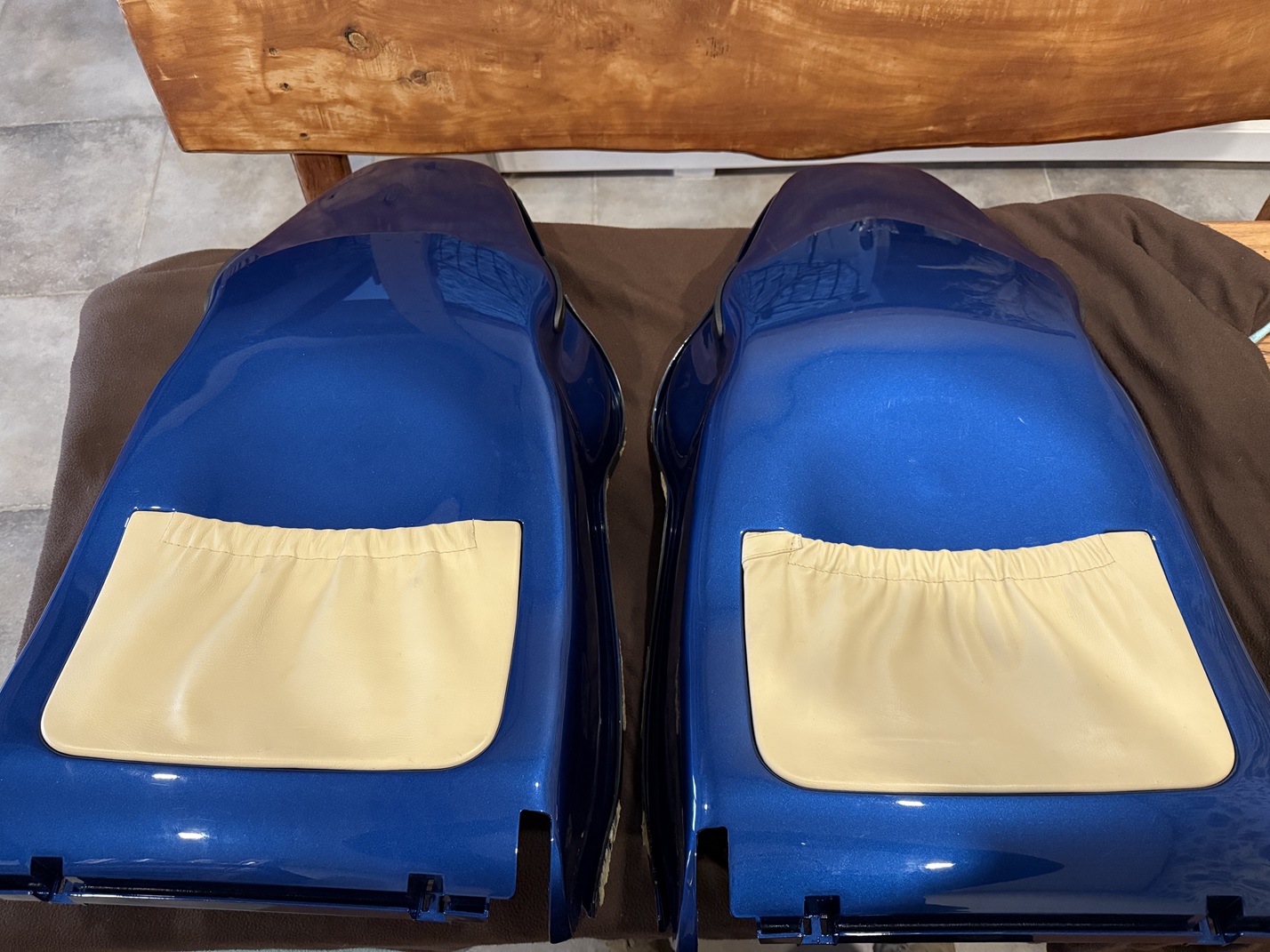

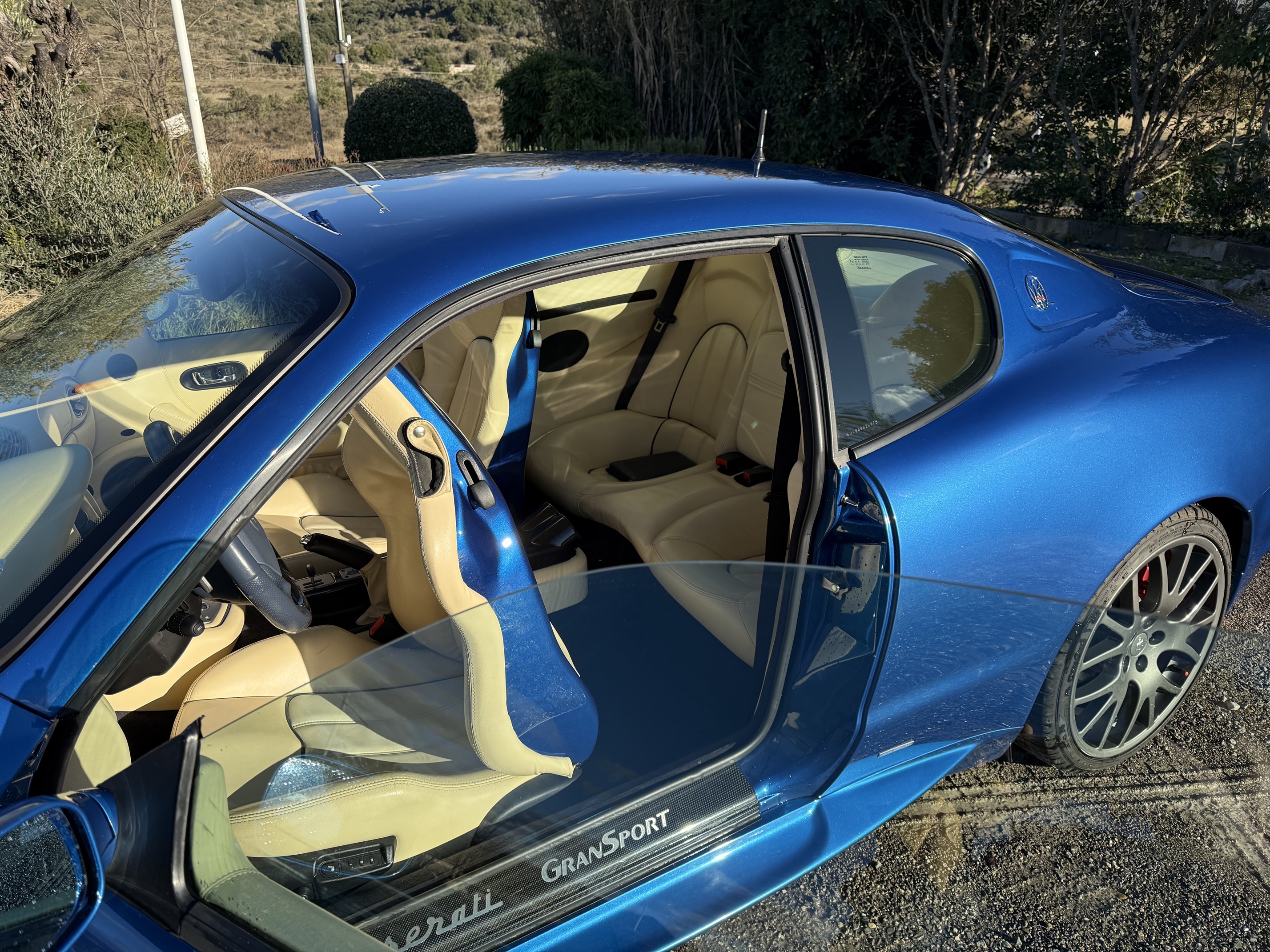

A faire de la peinture j'en ai profité pour refaire les capuchons de laves phares

Magnifique. Je ne sais plus comment s appelait le concessionnaire alfa en Belgique Phil je crois, qui en avait une avec les coques peintes ainsi. ( il a disparu d’ailleurs) C est magnifique.

Beau résultat !!!
Tu démonte les fauteuils pour sortir les coques ?
Re: [GranSport] 2006 43K km Bleu Anniv.
Non ça se fait bien sièges en places mais bon c est pas un spyder le fait de pouvoir se mettre à l arrière aide beaucoup

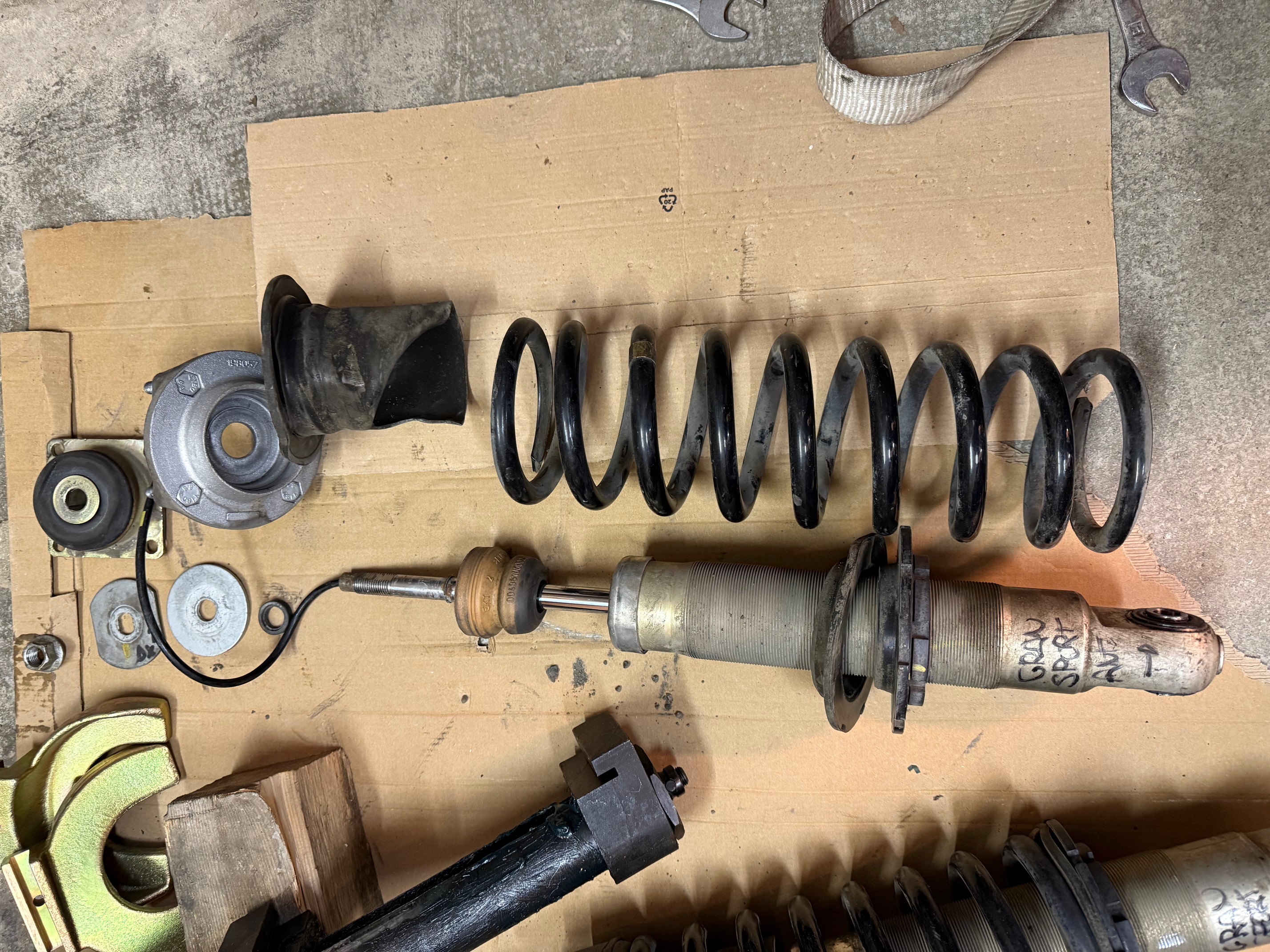

Changement Silent bloc bas de suspensions AV et AR + filtre à charbon mais ça c'est du réchauffé
Salut voici donc le changement pour l' avant.
C'est à mon gout le plus difficile.
Donc 4 écrous de 13 sous le capot pour défaire la coupelle.
Coté conducteur j'ai démonté une bobine d'allumage pour me faire de la place et évidemment enlever les caches esthétiques sous le capot.
Bien penser à déconnecter la petite connectique qui va sur la tête de l'amortisseur. Ensuite arrive le côté difficile.

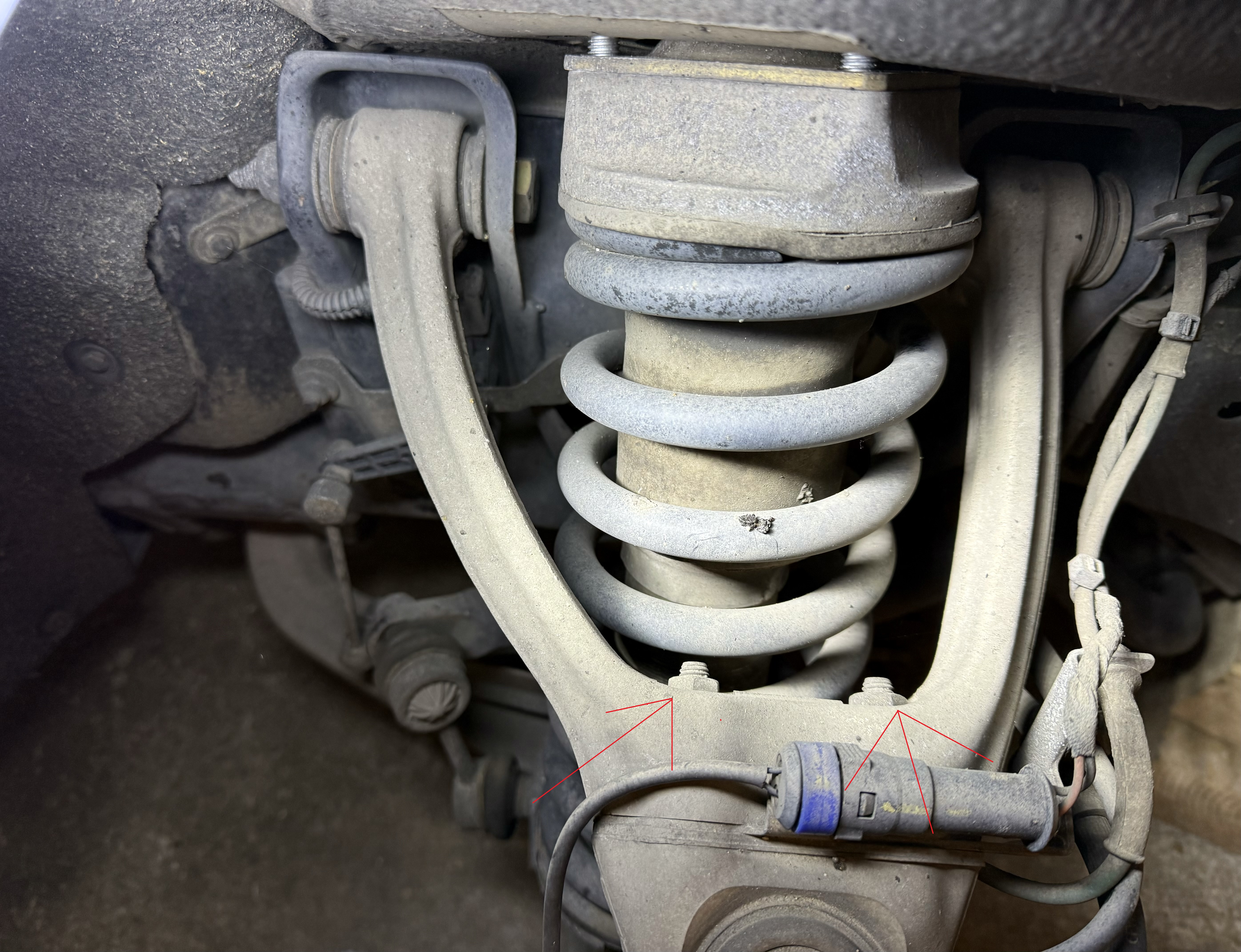

Une fois la voiture sur cale sans ses roues on arrive à le double triangulation.
Il faut désaccoupler le triangle du haut avec ces deux vis.
Côté conducteur je vous conseil également de désaccoupler la petite biellette qui est ratachée à un capteur de position cela semble fragile pour ne pas l'abimer pendant les manipulations. Je dis difficile car il vous faudra comprimer le ressort pour réussir à passer un cliquet.
Cliquet qui lui même doit être très court. Au fond mon cliquet au premier plan celui qu'il m'a fallu trouver pour réussir à passer entre le ressort et la vis.

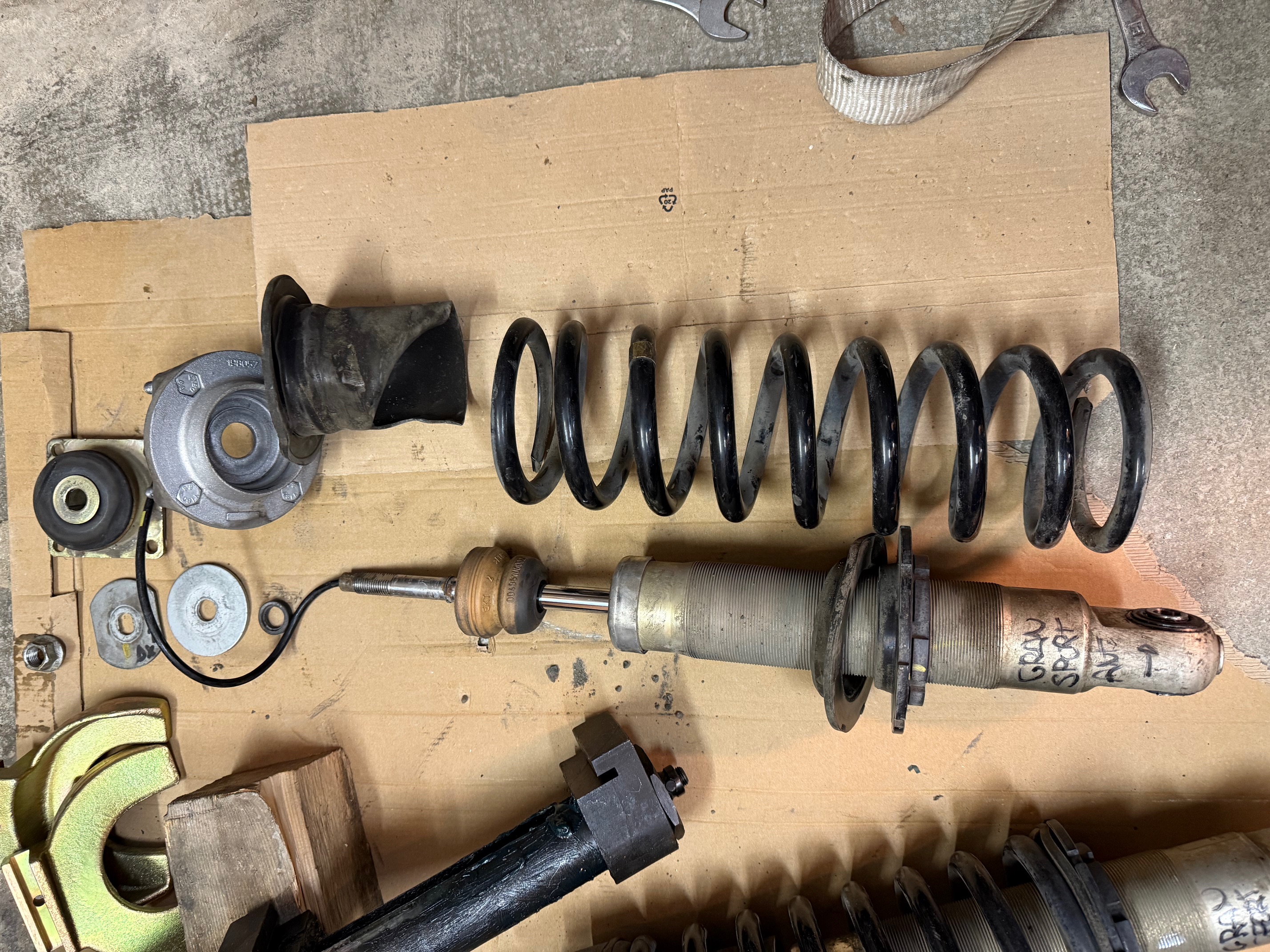

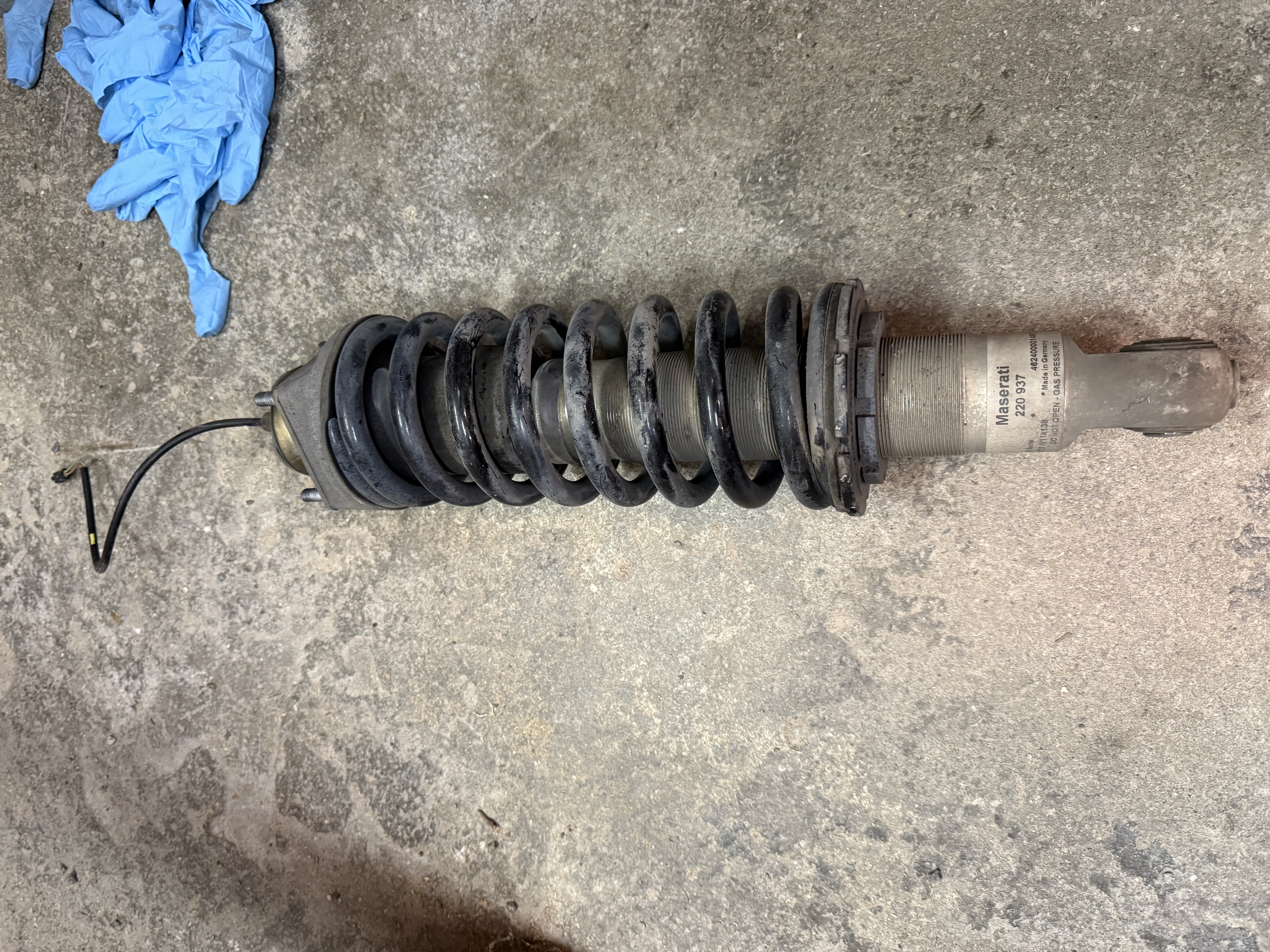

Un fois désaccouplé plus qu'a défaire la vis du bas et sortir l'amortisseur.

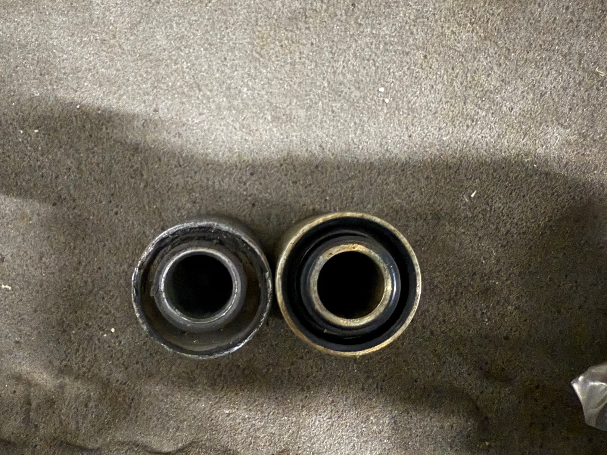

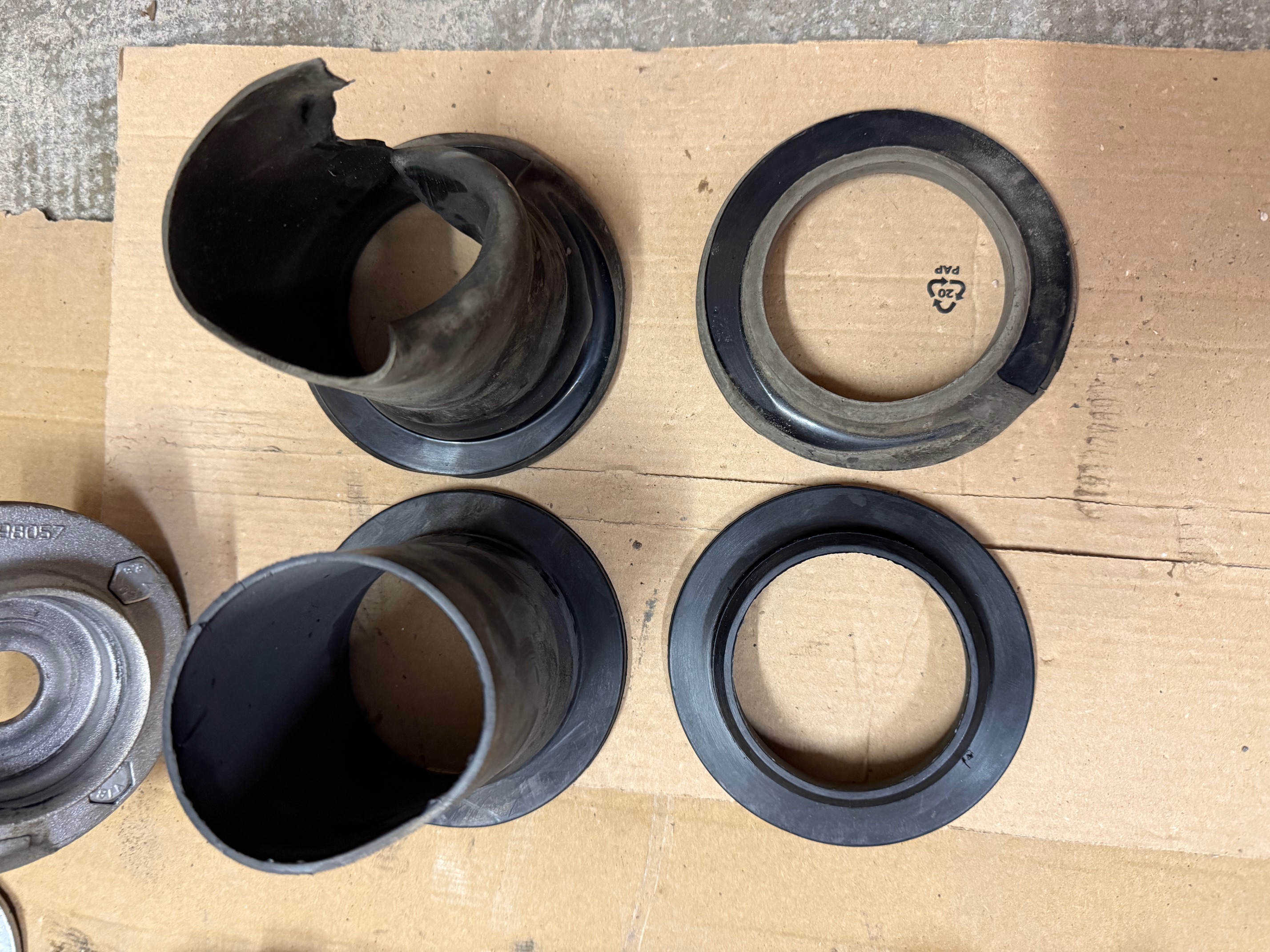

J'ai également ouvert l'amortisseur car voici les caoutchoucs après seulement 45Kkm l'ancien à droite le nouveau à gauche
Attention cependant si vous vous attaquez à cela sachet que pour le remontage il vous faudra respecter un angle précis entre la coupelle et l'axe de fixation de la vis du bas. et voici les amortisseurs avant à gauche après à droite et le silent bloc autant dire que l'ancien vous pouvez bouger l'axe à la mains alors que le nouveau est bien rigide. Voila après plus qu' a remonter dans l'autre sens.

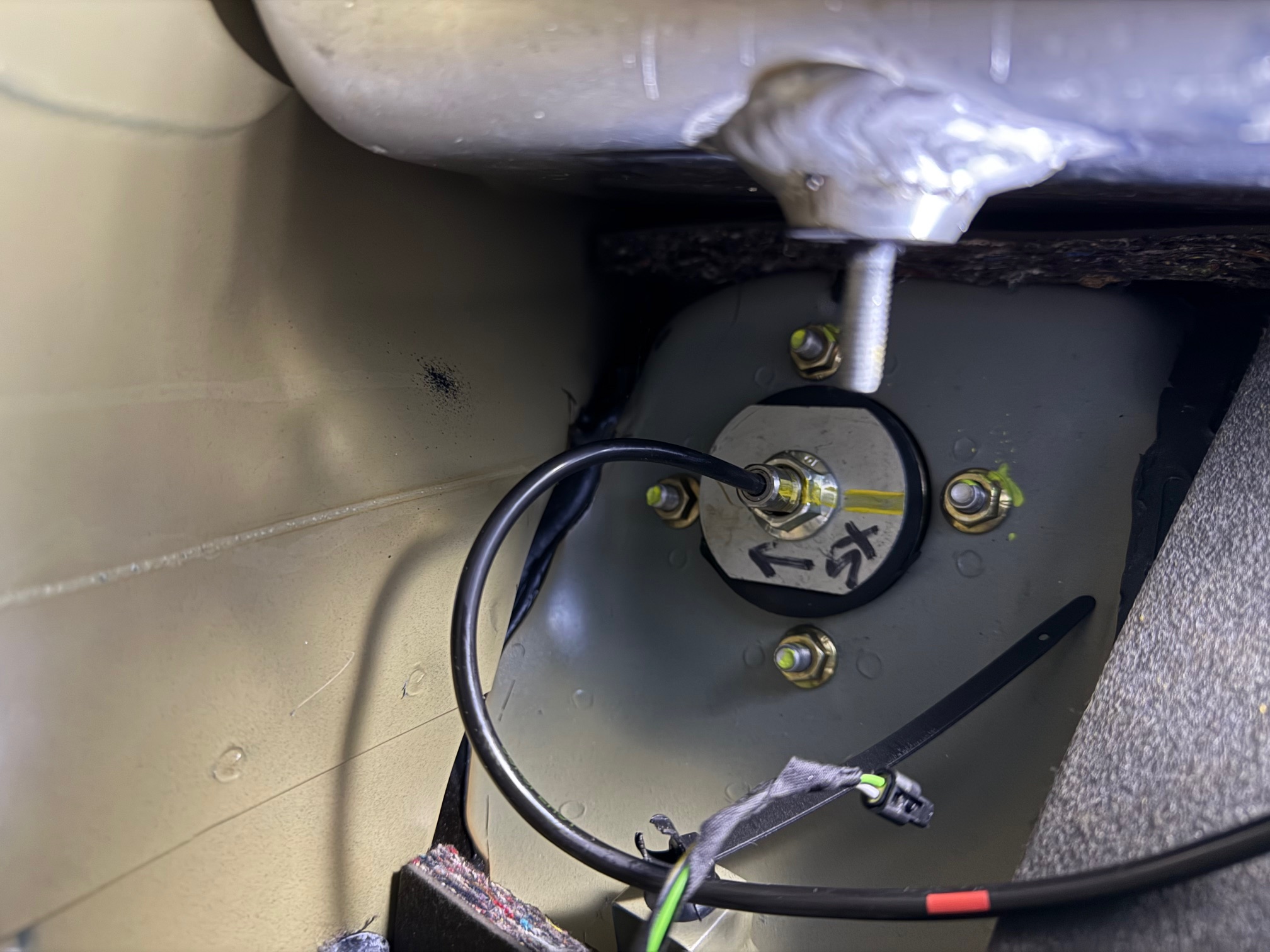

Pour l'arrière il faut démonter tout l’habillage du coffre.
On arrive ensuite aux coupelles.
Droite Et pour la gauche il faut démonter le filtre à charbon et son support.

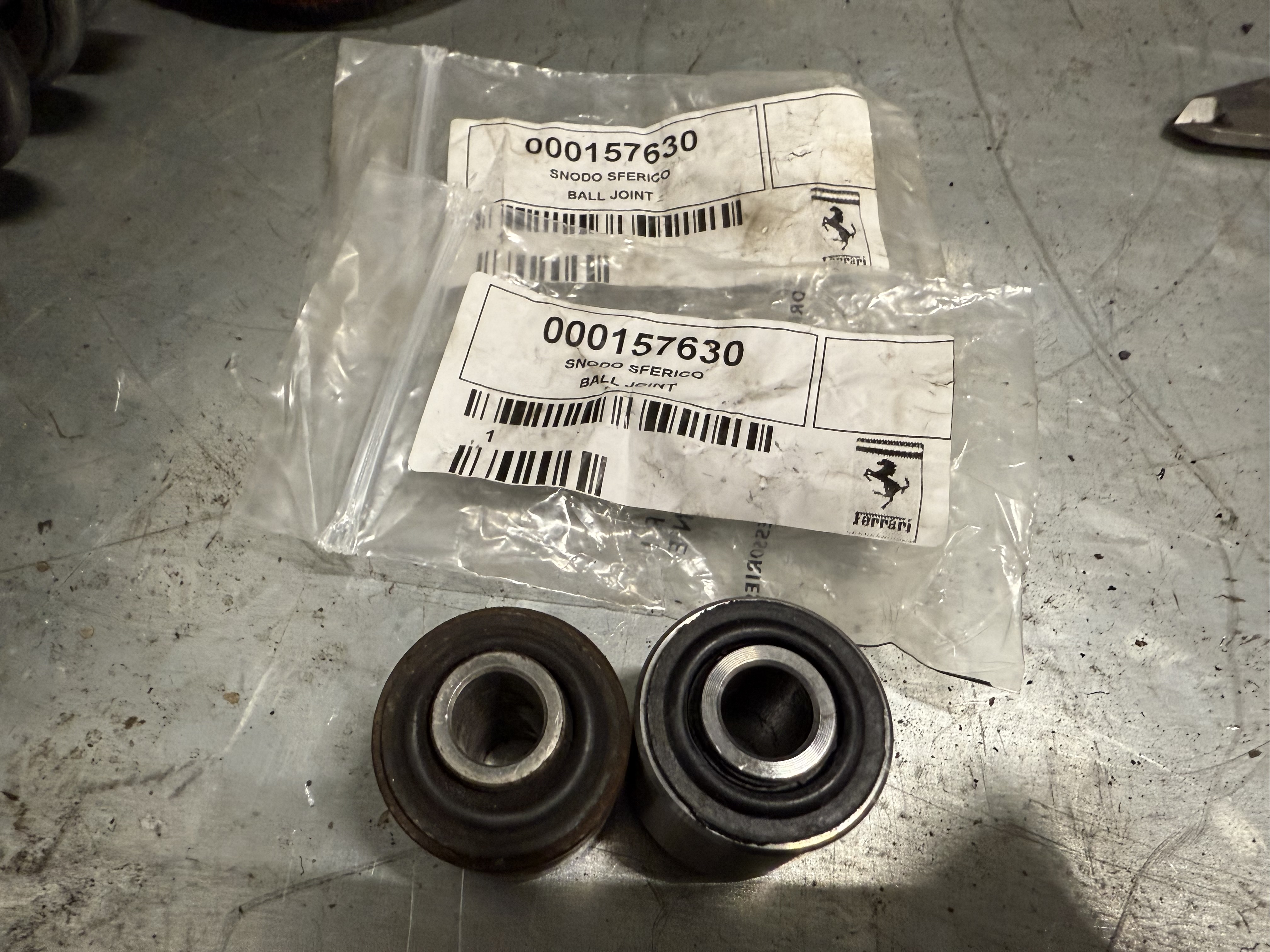

4 vis de 13 qui tiennent les coupelle et une grande au bas de la suspension. On change les silent bloc je l'ai pas dis mais il faut une presse hydraulique
On voit bien l'ancien complètement tassé. Hop suspensions ready pour le remontage. L'arrière se fait bien plus facilement que l'avant.

Ouf, ça l'air compliqué et pénible pour les doigts. Ca t'a pris combien de temps?
A désolé j'ai pas regardé car je fais ça à la petite semaine
J'ai fais déjà l'avant puis il s'est passé bien 1 mois avant d'attaquer l'arrière.
L'arrière j'ai attaqué ce Lundi et chaque soir environ une heure de taff et la il me reste à remonter l'habillage du coffre je dirais 5 très petite heures pour l'arrière car je travail pas vite et suis parfois interrompu
Là où j'ai aussi un peu galéré c'est pour la presse car la bas de la suspension n'a qu'une lèvre très fine en aluminium pour venir s'appuyer heureusement le garage où je suis allé avec plein de basard déjà découpé d'autres chantiers.

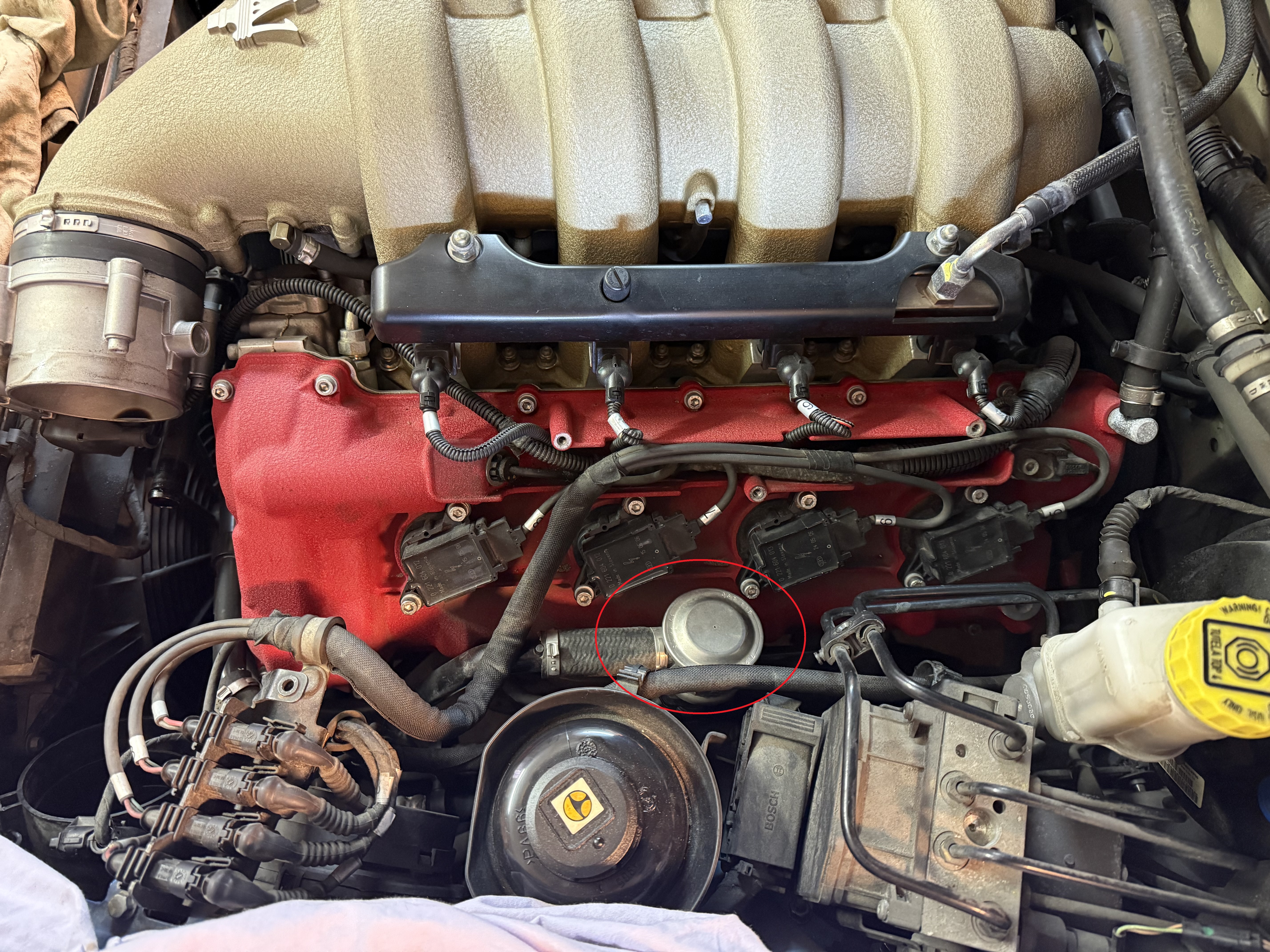

Le moment pour moi le plus difficile est de démonter ce régulateur de gaz d'échappement entouré en rouge. Je ne comprends pas vraiment son utilité si quelqu'un nous éclair
Pour démonter cela je vous conseil de défaire cet petit vis avec bouchon qui se trouve juste en dessous d'une des deux vis à défaire.
Pas besoin de défaire le bouchon vous pouvez sortir toute la vis.
Attention cependnat si vous l'enlever de ne pas trop forcé au resserrage car ça casse facilement

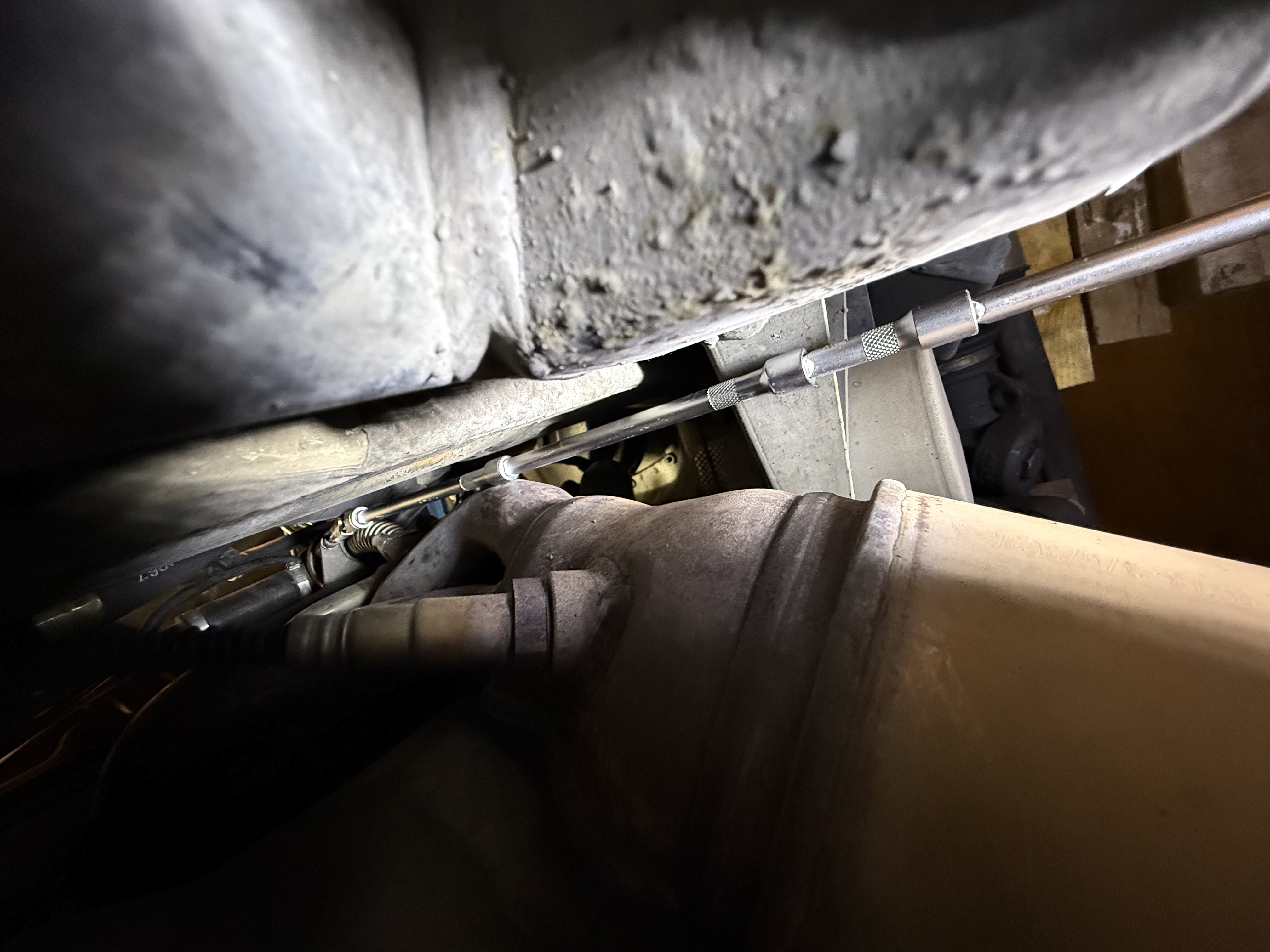

et pour la dernière l’accès le plus simple pour moi et de passer par dessous avec un empilage de beaucoup de rallonges plus cardan au bout et après tout se passe bien

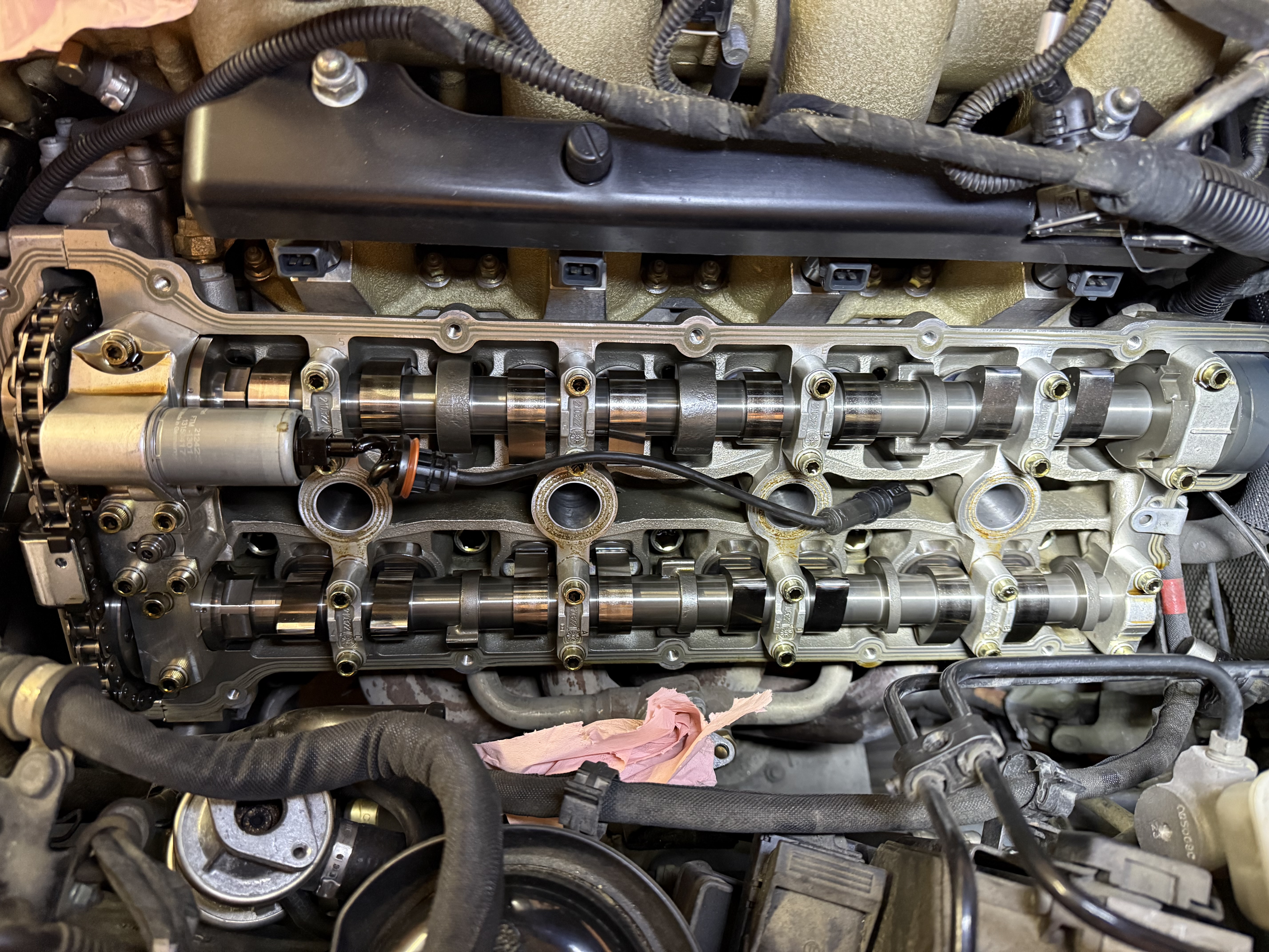

Ensuite rien de difficile enlever l'ensemble des vis autour du cache AAC, les bobines d'allumage, enlever le clips du fils qui sort du cache qui vient du variateur de came, vers l'habitacle enlever le capteur PMH, et on arrive aux AAC.
Je vous conseil de bien tout souffler avant d'ouvrir car il y aura forcément des saletés et le but est de ne surtout rien faire tomber dans le moteur
