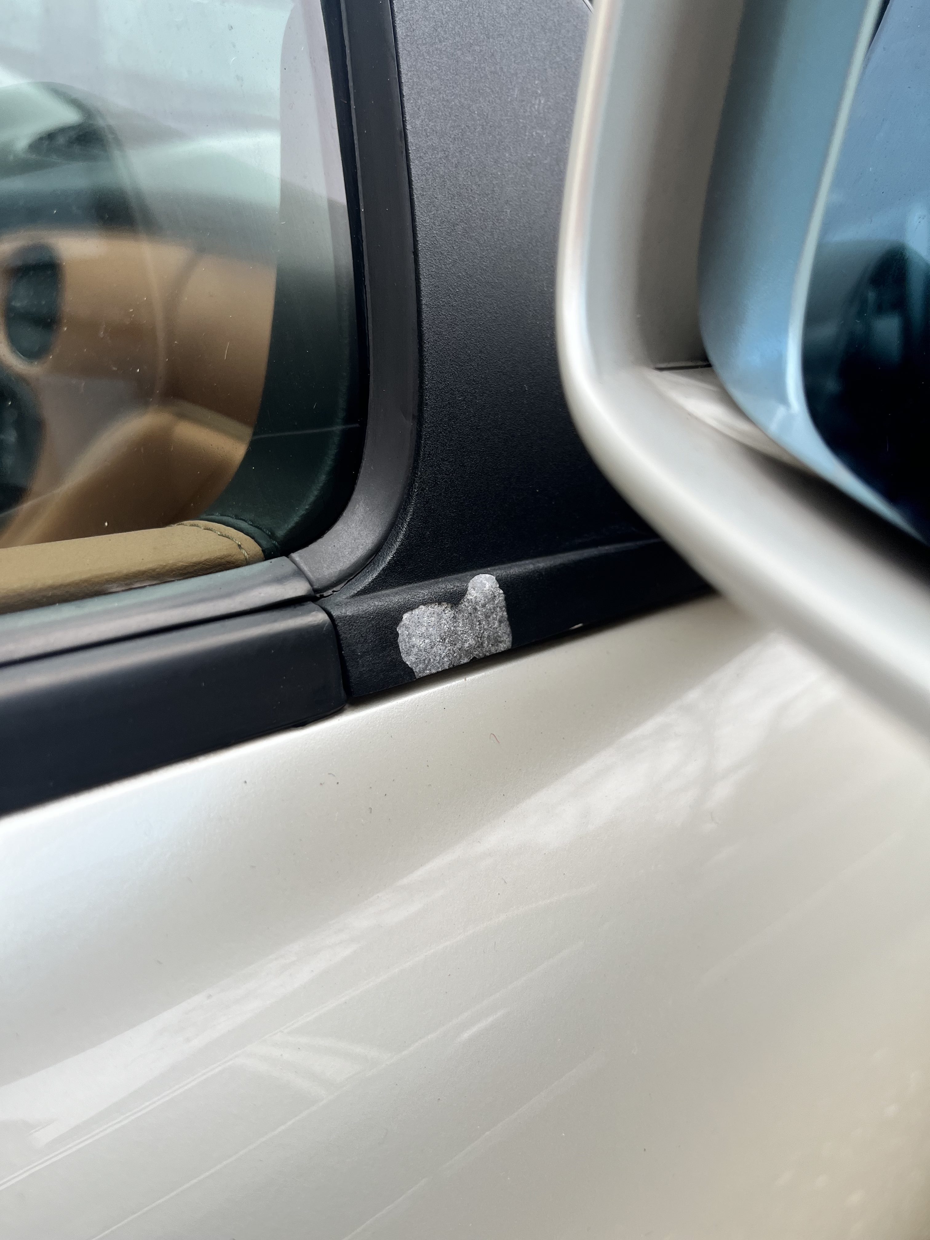

Bonjour chers Maseratistes,
Je cherche à reprendre la peinture de la plateforme métallique du rétroviseur extérieur qui s'écaille sur deux de mes 4200.
Est ce que vous savez quelle est la marche à suivre et surtout la peinture à utiliser pour cela ?

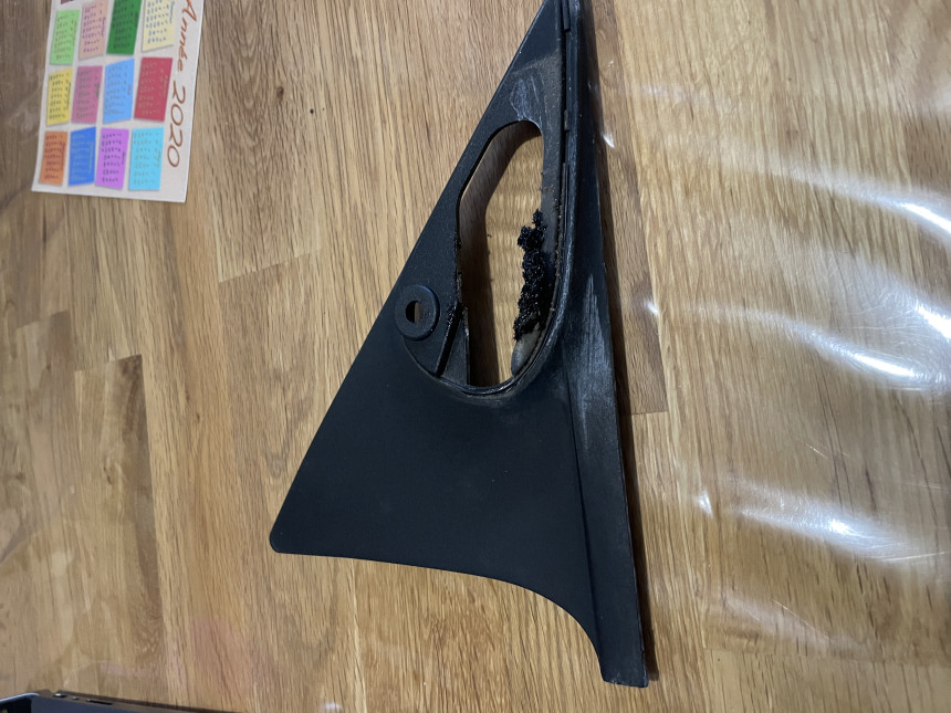

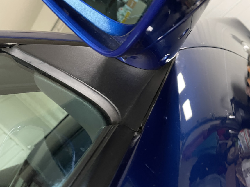

Pour ma part je n'ai que nettoyé/dégraissé puis appliqué
avant
après (désolé j'ai pas mieux)
Il a fallu aussi changer le joint mousse intérieur qui était d'origine, j'ai pris du simple joint autocollant de fenêtre en rouleau de 2cm d'épaisseur ça fait le job d'étanchéité sonore
Tant que j'y étais, un petit démontage/nettoyage complet du rétro, graissage du moteur, dérouillage/protection des vis, et un produit d'entretien du caoutchouc avant remontage.
