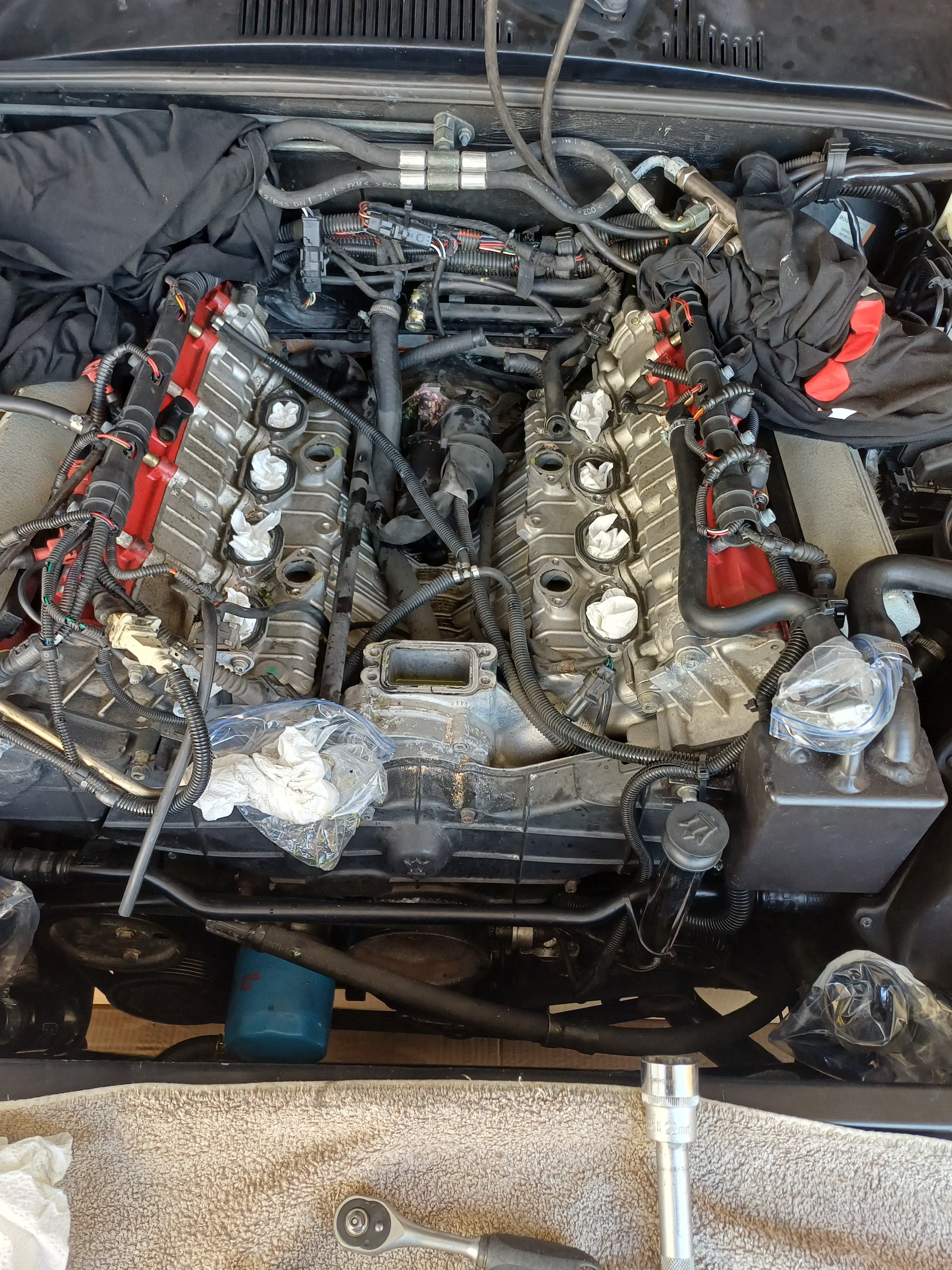

Apres le changement de la batterie c'est finalement Démarreur qui est HS sur la belle, j'aurais préféré en hiver plutôt qu'en été.
Donc Changement :
- Démarreur qui parait petit
- Courroie accessoire (un peu ébréché)
- 2 Capteurs cliquetis
- Capteur PMH
- Vidange Huile
- Filtre a huile
- Filtre a Pollen Pieces prise chez Enzo Classic, le prix semble très correct.
Par contre, j'ai attendu 3semaines mes 4 joints de boite de refroidissement et il s'avère que ce n'était pas les bons.
En les appelant ils ont été très sympa mais je reprends un délais de 2semaines (vivement jeudi prochain)
Et ils ont aussi fait une erreur sur le joint de bouchon de vidange mais je ne leur ai pas redis car je ne veux pas prendre plus de délai.
En espérant qui ca tourne et que j'arrive a faire la purge du circuit sans trop de problème.
Etape suivante c'est certainement le changement du Papillon.
Sylvain

Re: Sylvain en 3200gt de Blois
Bon petit chantier courage le plaisir ne sera que plus grand

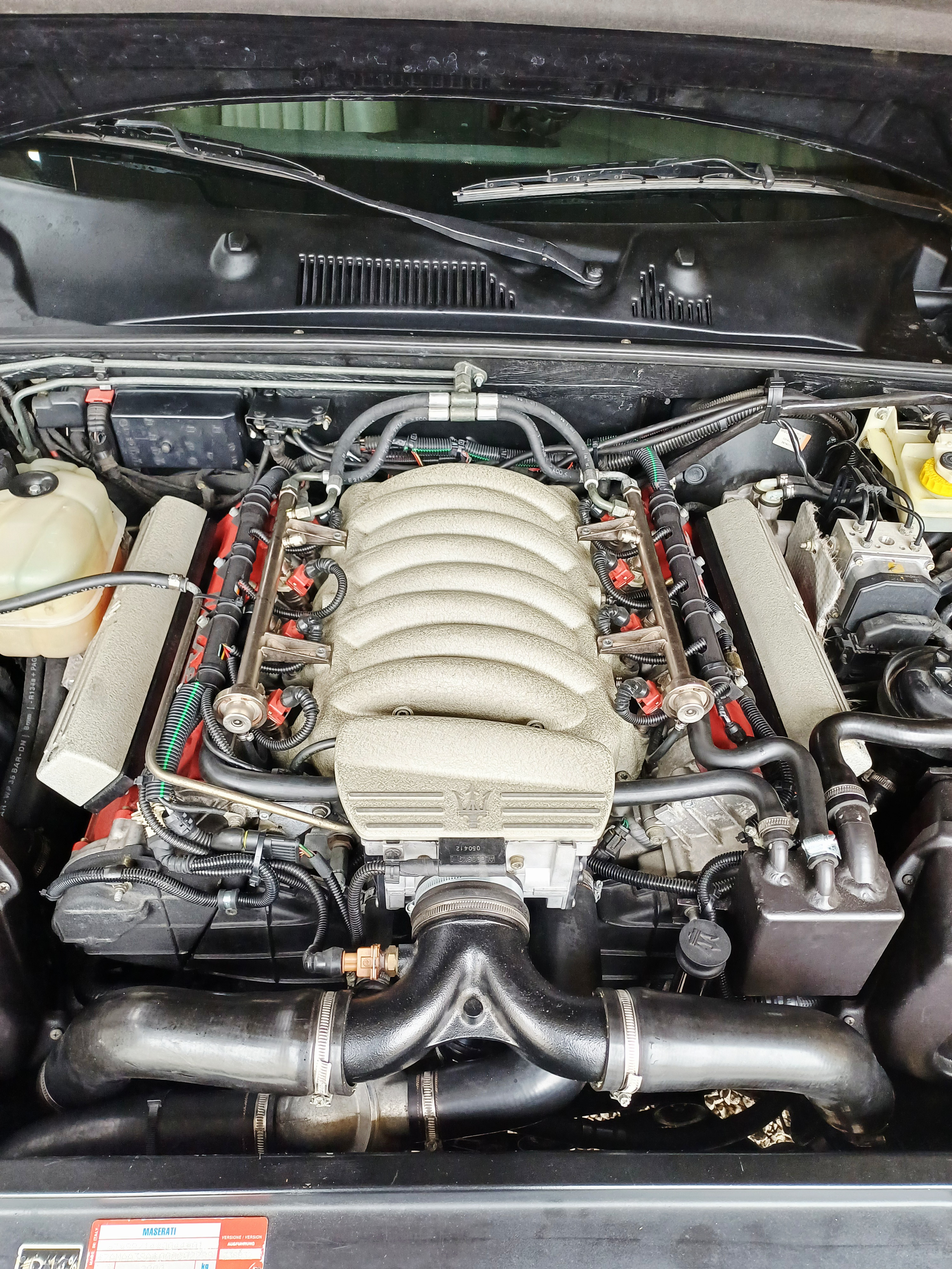

Les 2 Capteur Pression Admission changeaient
Et Remplacement des gaines et capuchons caoutchouc d'injecteurs qui partaient en miettes.
C'est pas très dure (environ 3h) et ca fait plus propre.
Il est nickel ce compartiment moteur !
Magnifique top !!!
