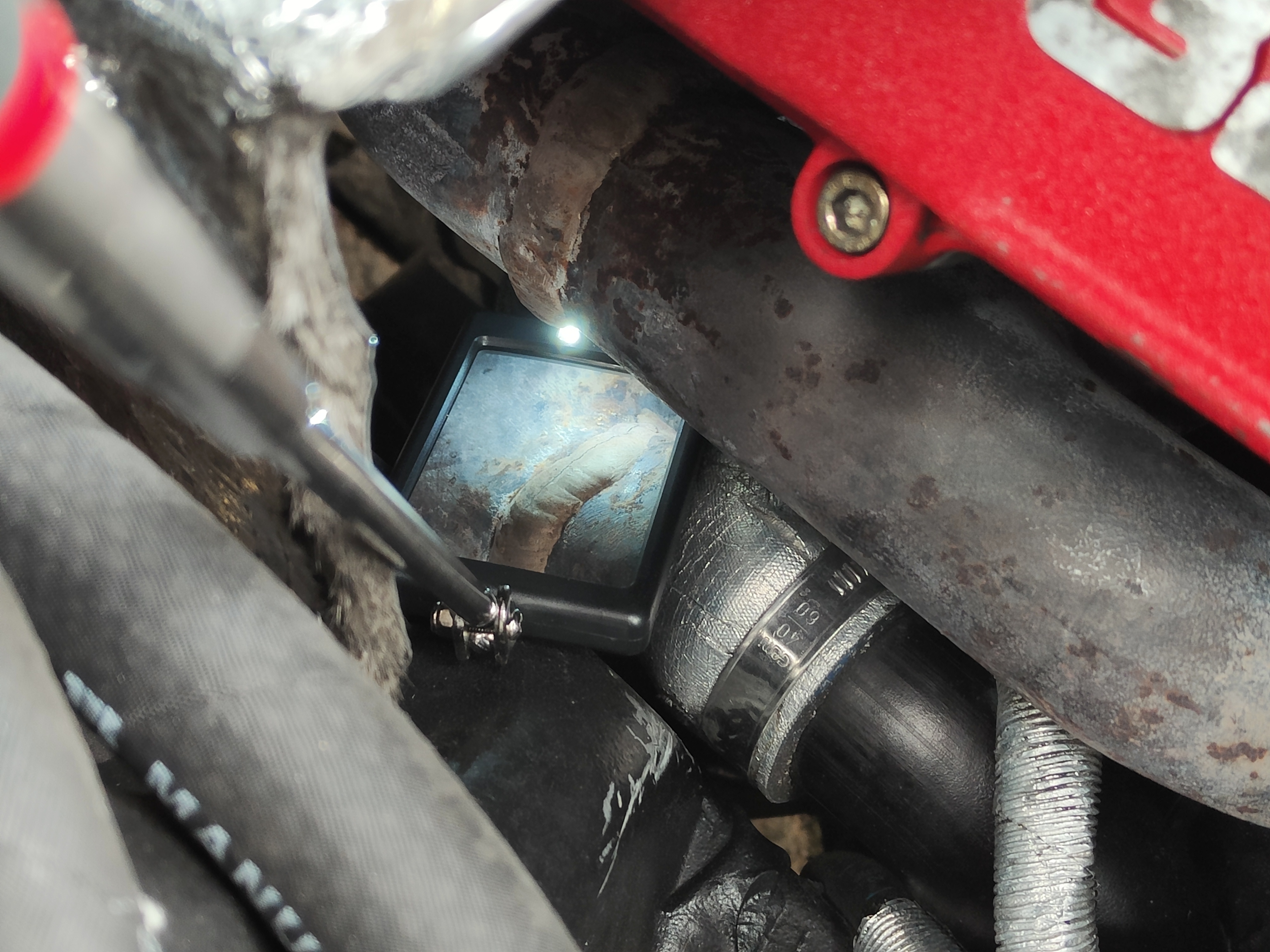

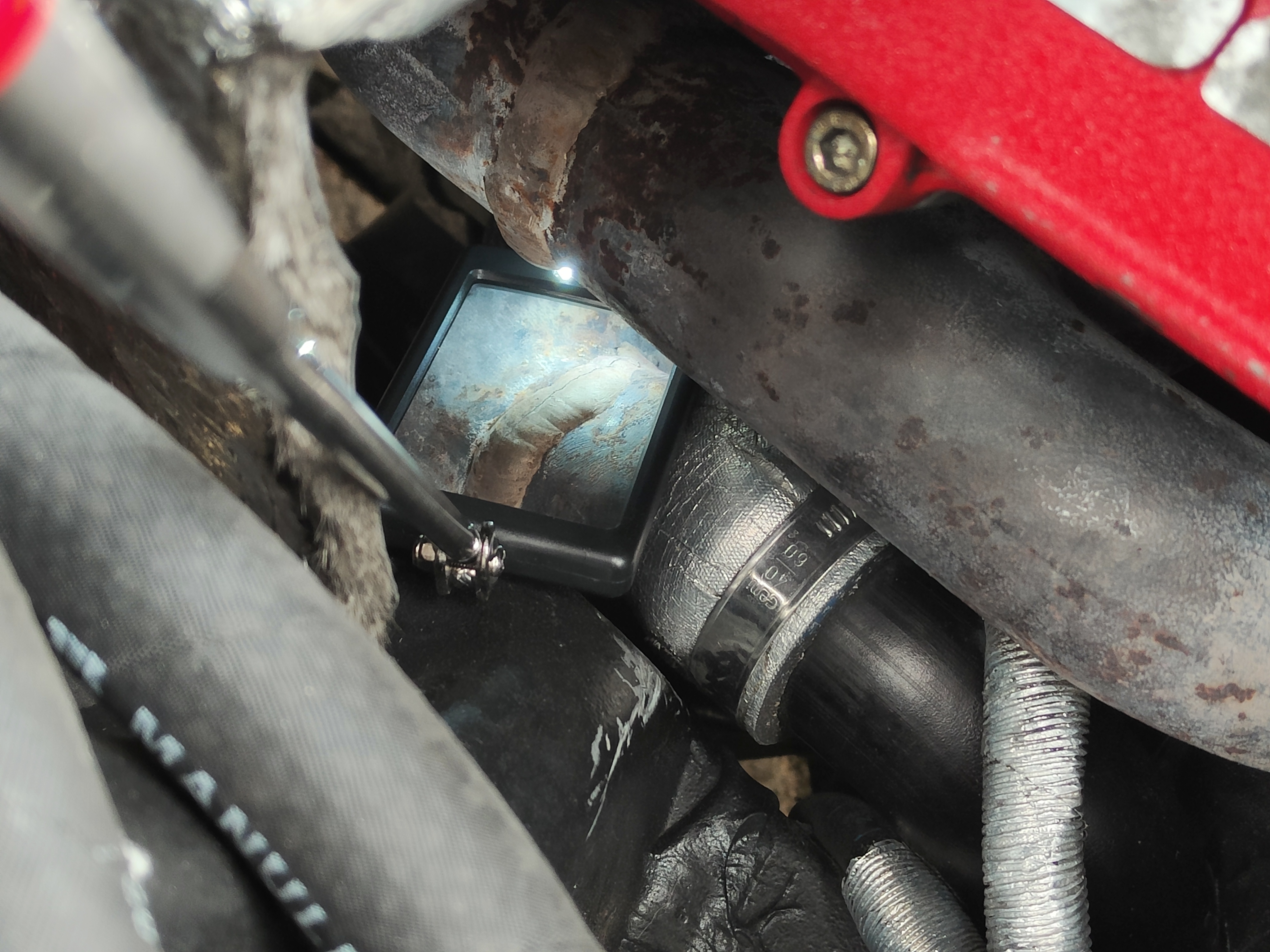

Salut la compagnie du Trident,
Depuis que Bianca.C est a la maison et que j'ai découvert cet ongle incarné, je me pose pas mal de question.
Le collecteur droit (côté passagé) a été ressoudé précédemment, j'ai découvert des jolies cordons de soudure quelques temps après l'avoir acheté. Pour le moment pas de fuite apparente, mais je doute de la pérennité de cette réparation. Encore plus le doute semaine dernière quand j'ai eu un CheckEngine sur sonde Lambda de ce même côté (mon premier vrai check engine en 1 an). J'ai commandé une Lambda on verra après.
Précision, effectivement je trouve que les collecteurs semble fragile, l'environnement et les variations de température, pression sont importantes. Et, Et, la ligne est quand même basse , de ce même côté j'ai une légère trace de coup sur un des tubes après cata. Je pense que la casse c'est probablement produite en combinant ces facteurs.
J'hésite entre racheter un collecteur droit d'origine ou tenté de les faire fabriquer en inox.
J'ai épluché pas mal d'info mais rien sur la 3200.
J'ai demandé à un spécialiste de l'échappement inox , il ne veut pas tenter.
Par contre, un tuyauteur-soudeur à côté de la maison, veut bien tenter. Il fait tout type de pièce ou structure en métaux et maîtrise les techniques de chambrage de tuyauterie pour les applications industrielles.
La problématique :
- contraintes thermique et mécanique
- design et encombrement limité
Je sais que beaucoup se sont posés la question.
Alors vos avis? Conseils ? Intérêts ? Peut être déjà fait
Merci beaucoup d'avance,
Jacko & Bianca.C

Bon, je confirme la soudure n'a pas tenu.... 😞
J'ai changé la lambda la semaine passée, pas de prob plus de défaut, mais je supect ce prob de collecteur.
En diag, en roulant, j'étais surpris en pression de turbo je montais tous juste à 0,7b ...
Peut être un lien...
