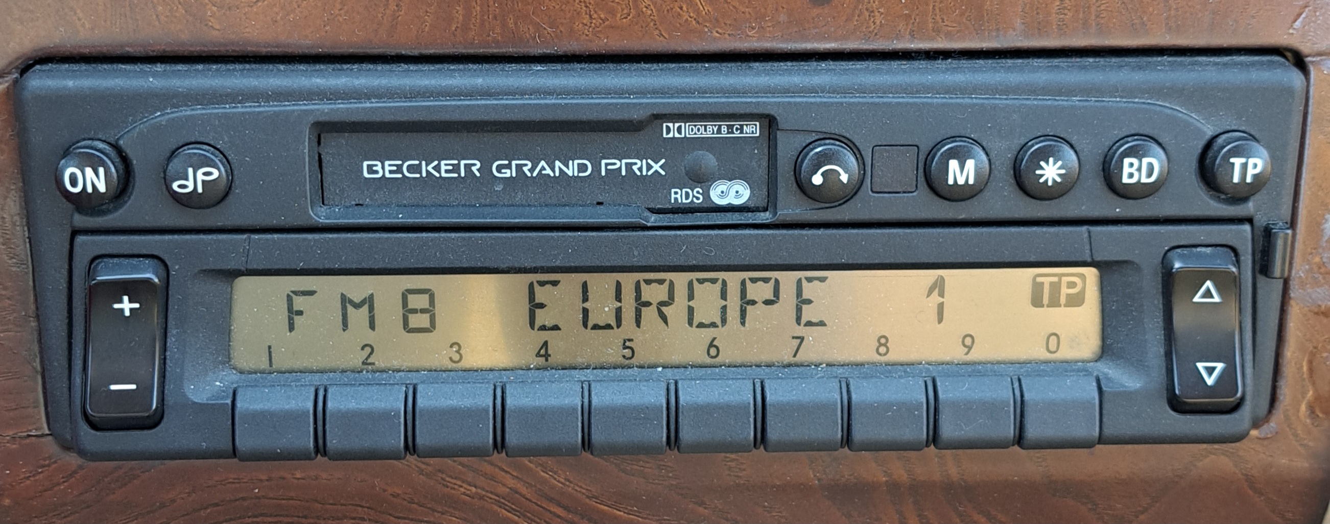

l'autoradio en place est un Becker GRANDPRIX 2230 à cassettes.
Pour connecter mon téléphone pour la musique, j'utilisais jusqu'à peu une cassette avec un câble mini-jack, que je pouvais brancher à mon "vieux" Samsung.
Mais voilà, il n'y a plus de sortie jack sur les smartphones, et je n'avais pas le téléphone.
J'ai donc acheté à prix raisonnable un boitier K7 avec une connectique Bluetooth pour la musique et le téléphone.
Essai ce matin, et là déception, la cassette se lance, change de face et s'éjecte (cf vidéo)
[youtube]https://youtube.com/shorts/6n8QSfdOLAM?feature=share[/youtube]
PS : ce type de vidéo ne peut être que en "SHORT" apparement...
mes questions :
le poste permet 'il ce type de boitier bluetooth?
est-ce une question de qualité de ce type de boitier?
PS2 : je veux conserver un poste "d'époque". Jeu sais qu'il existe aussi un Becker pour CD, mais ce ne sera pas possible de connecter un Bluetooth

Les "roues" tournent librement?
Le fait que la porte "cache cassette" ne se ferme pas à cause du cable pourrait aussi peut-être être une cause d'erreur.
Autre moyen très peu onéreux, c'est un FM-transmiter bluetooth, en général, se branch dans l'allume cigare, connecté au téléphone par bluetooth et à l'autoradio sur une fréquence FM que tu définis.

oui les roues tournent sans défaut, je peux même le mettre en avance rapide, mais ça n’enclenche pas de connexion.gemini a écrit : ↑dim. 4 mai 2025 19:43 Les "roues" tournent librement?
le câble ne gêne pas, l'appareil antérieur avec connexion jack se présentait de la même façon
j'ai pensé au dispositif sur allume-cigare, mais mon allume-cigare fonctionne de façon aléatoire (en ce moment, il ne fonctionne pas du tt), je vais regarder de nouveau
Merci en tt cas
