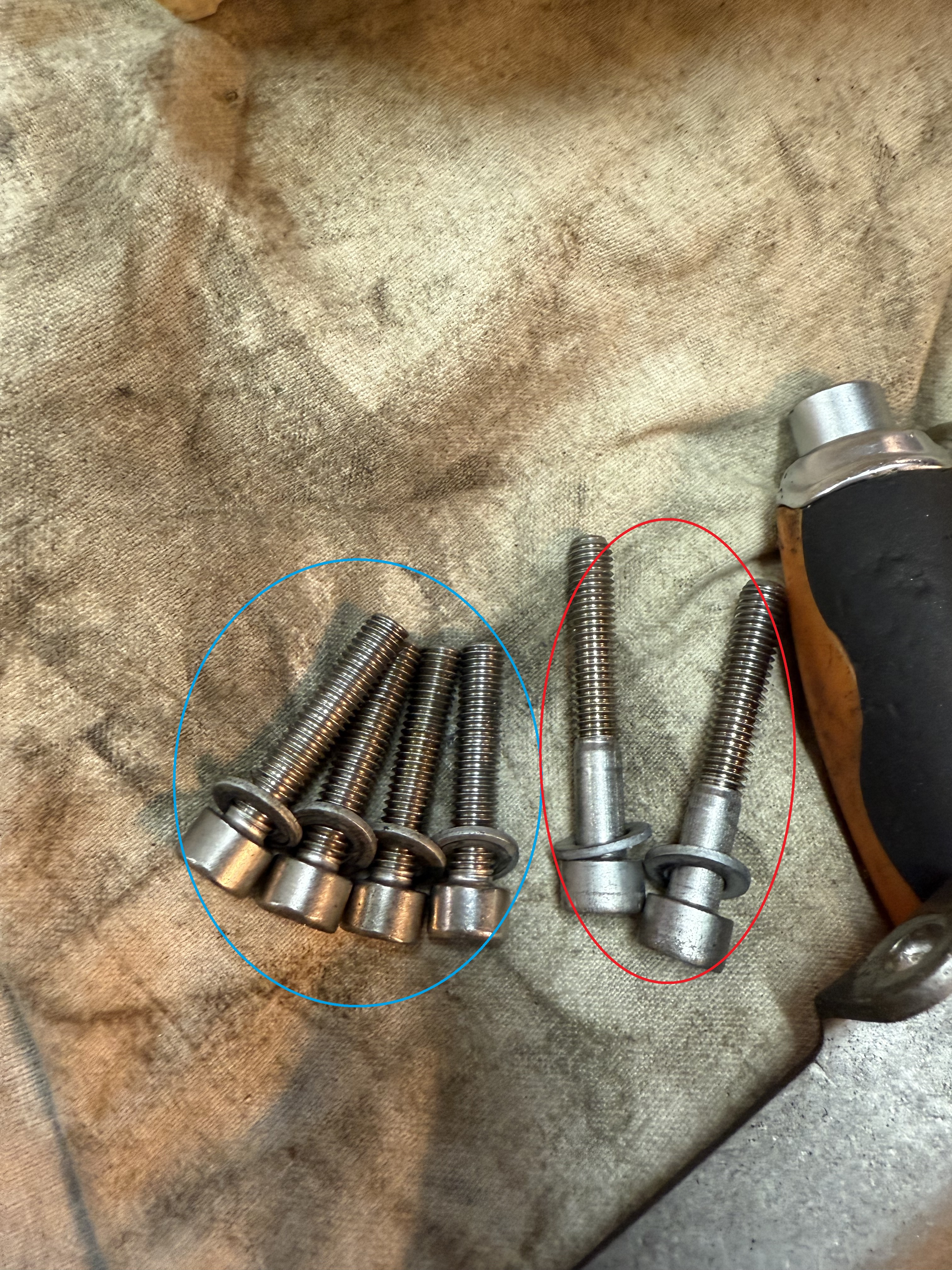

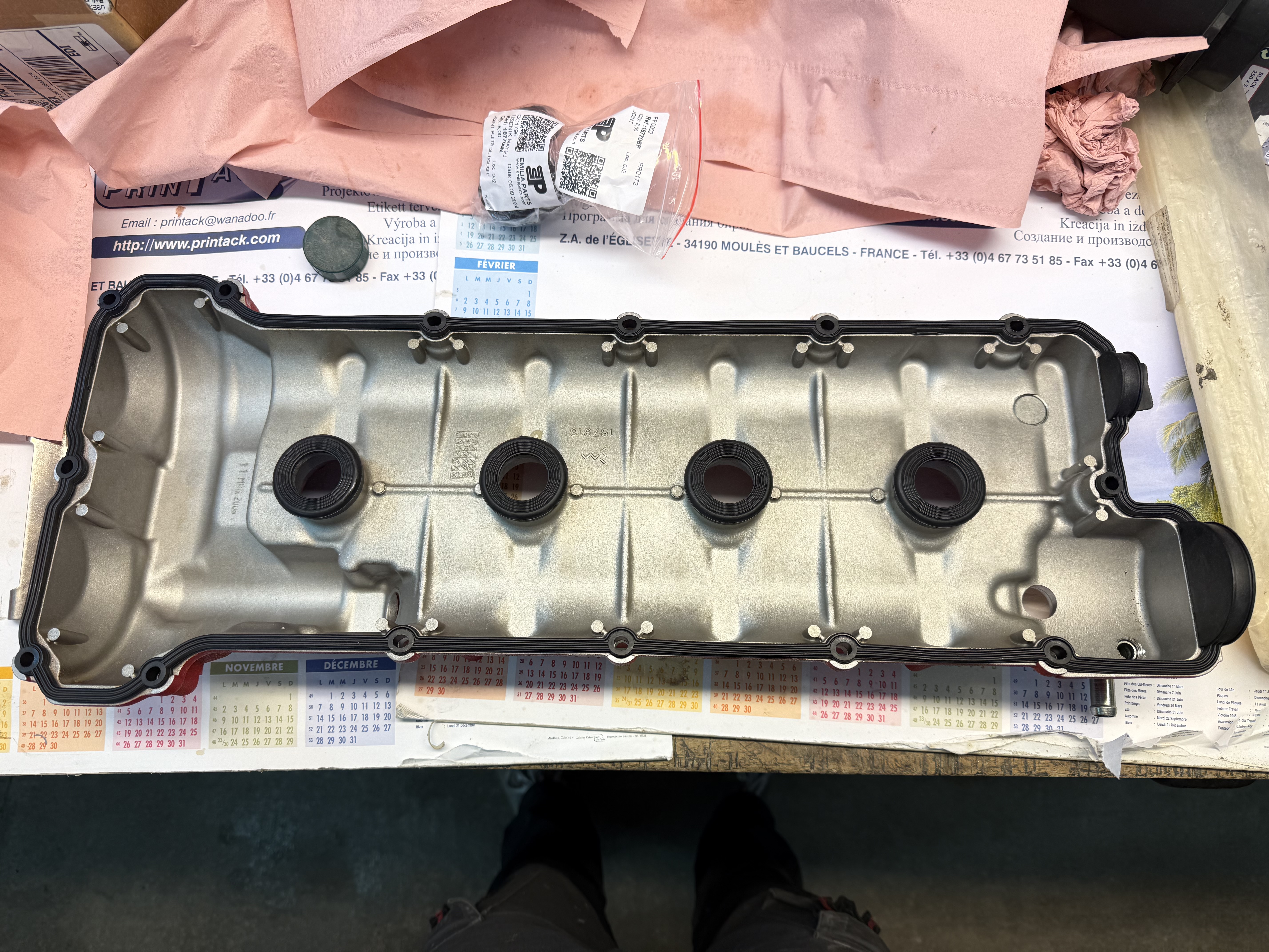

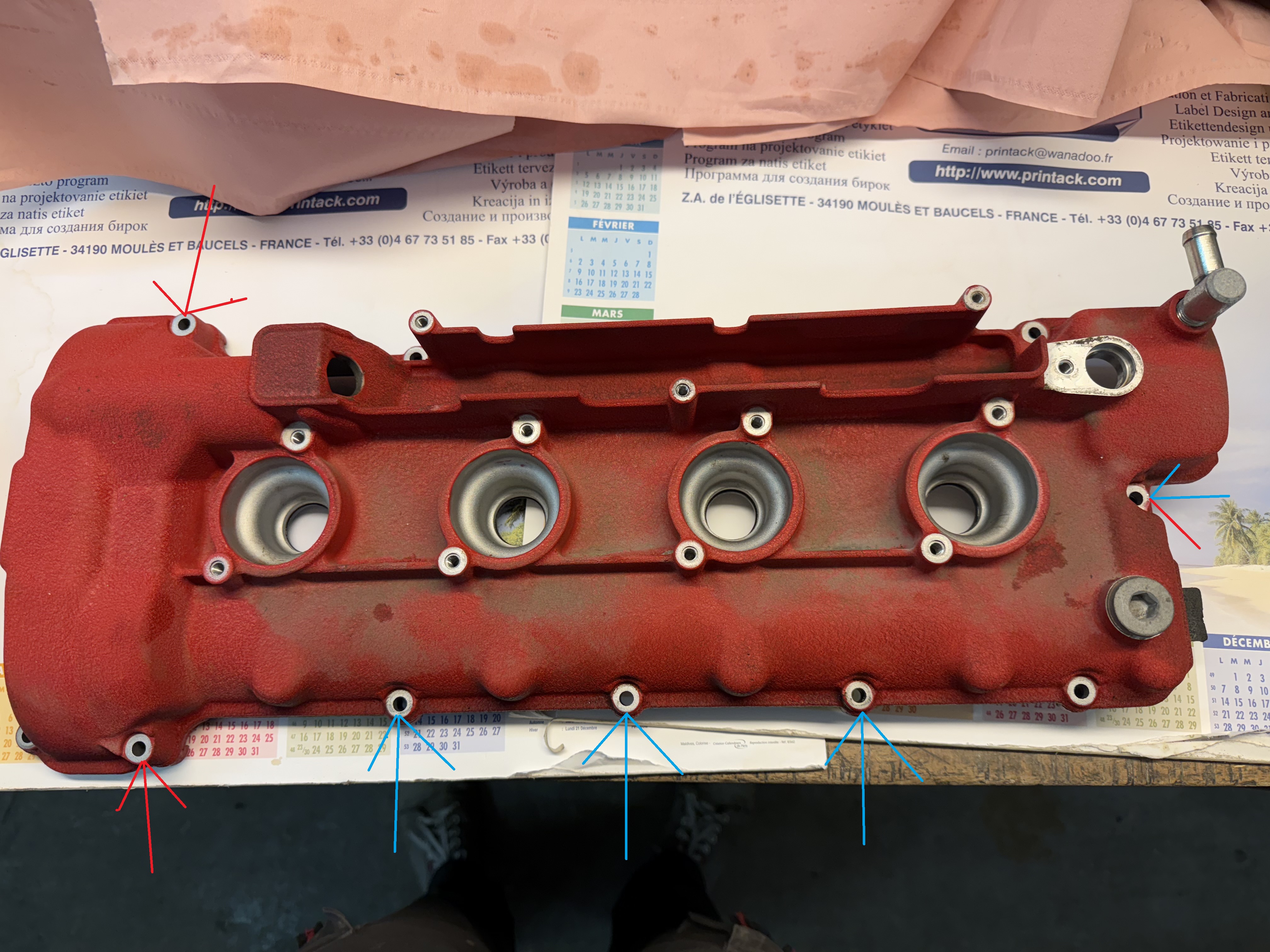

J'ai ensuite bien dégraissé l'ensemble de la surface du joint autour et ses entrées pour les bougies également.
Attention cependant pour le remontage il y a différentes tailles de vis.
Vous en avez 4 un peut plus longues que l'ensemble des autres vis et 2 bien plus longues.

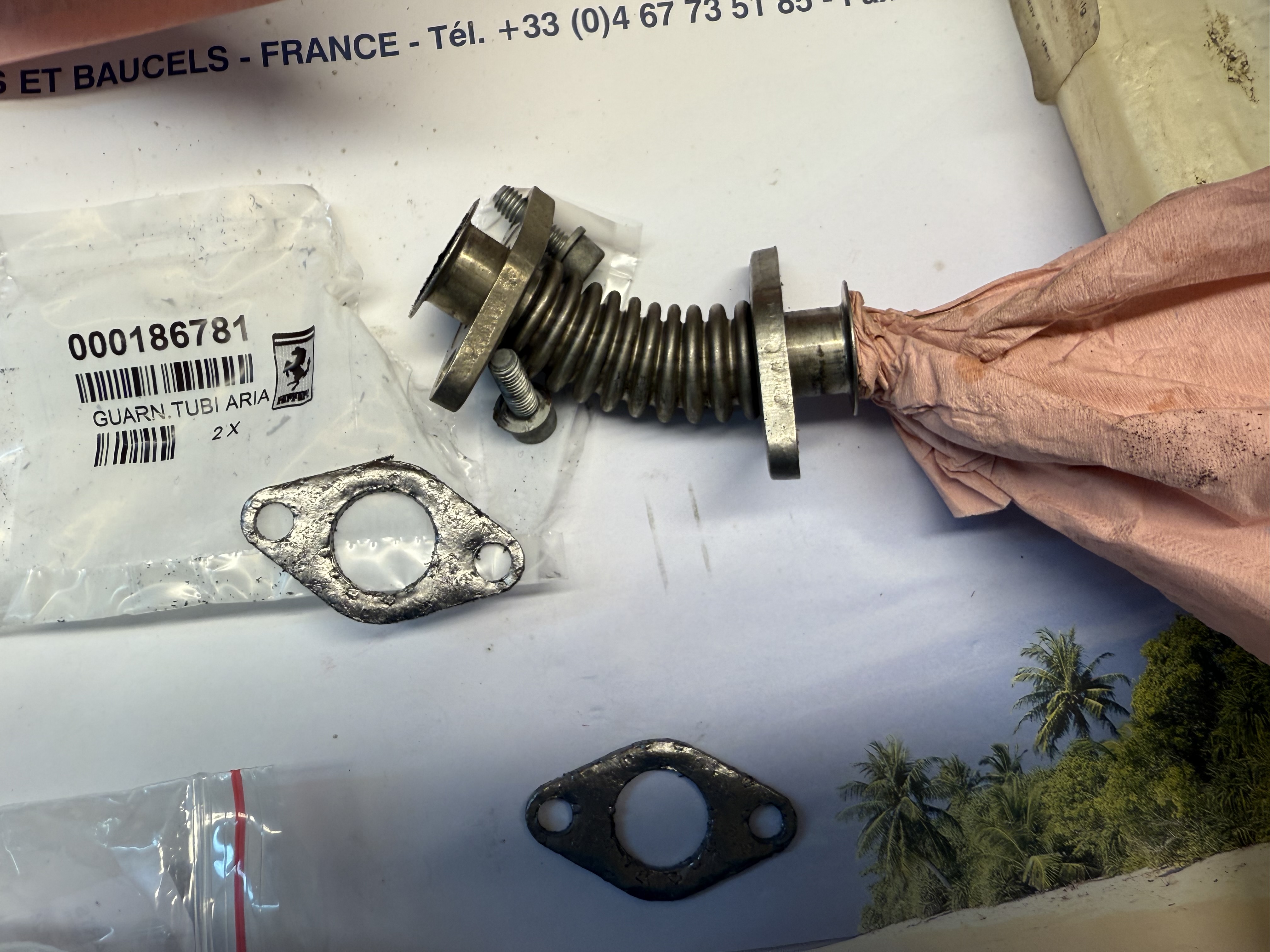

On change ensuite les anciens joints autour du cache AAC et du régulateur des gaz d'échappement.

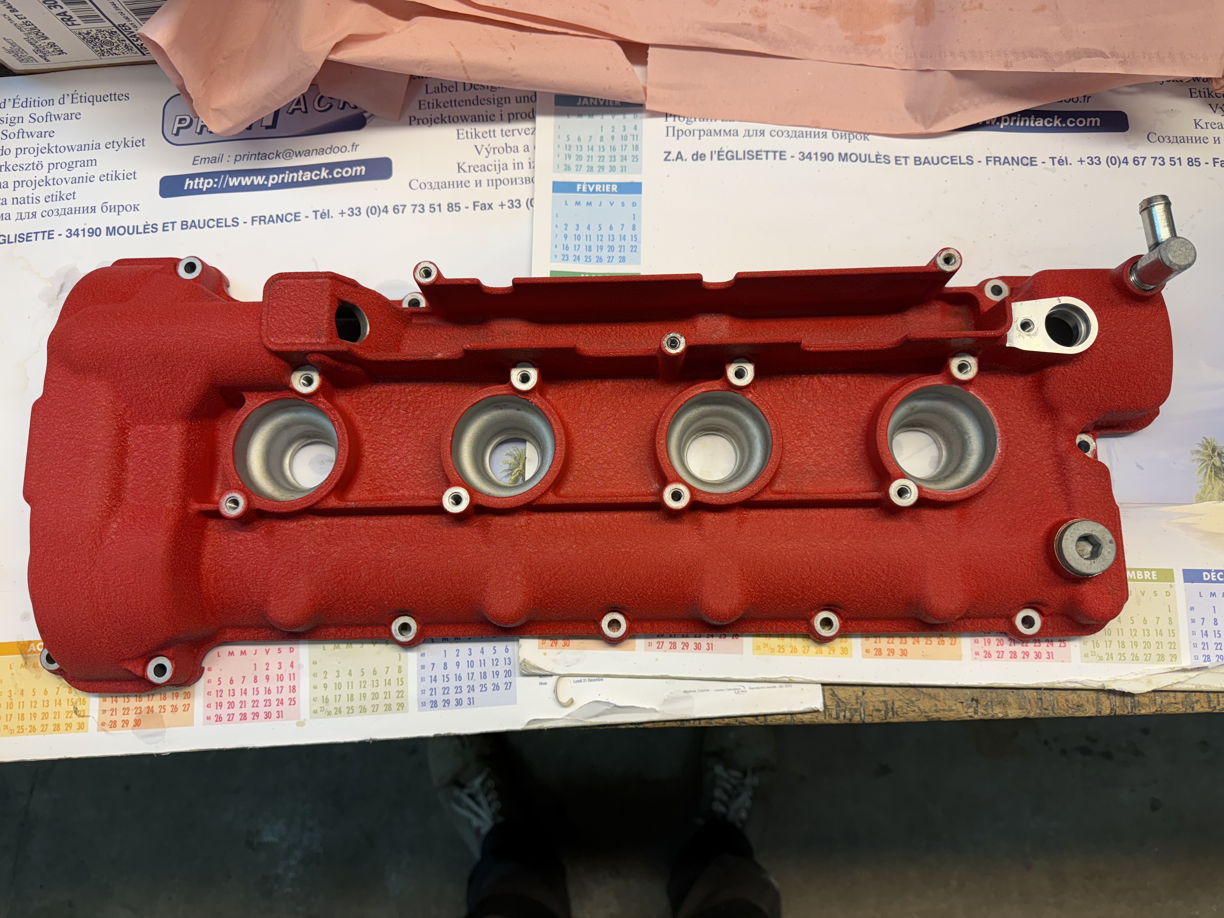

Après un petit coup de nettoyage j'ai de mon côté utilisé une brosse à dents plus savon et bien rincé et séché l'ensemble.
Cela reviens plutôt bien ;).
Pour le remontage j'ai utilisé une clef dynamométrique réglée sur 10NM.
J'ai resserré doucement en faisant plusieurs fois le tour de l'ensemble des vis jusqu’à ce que la clé clique en permanence partout.

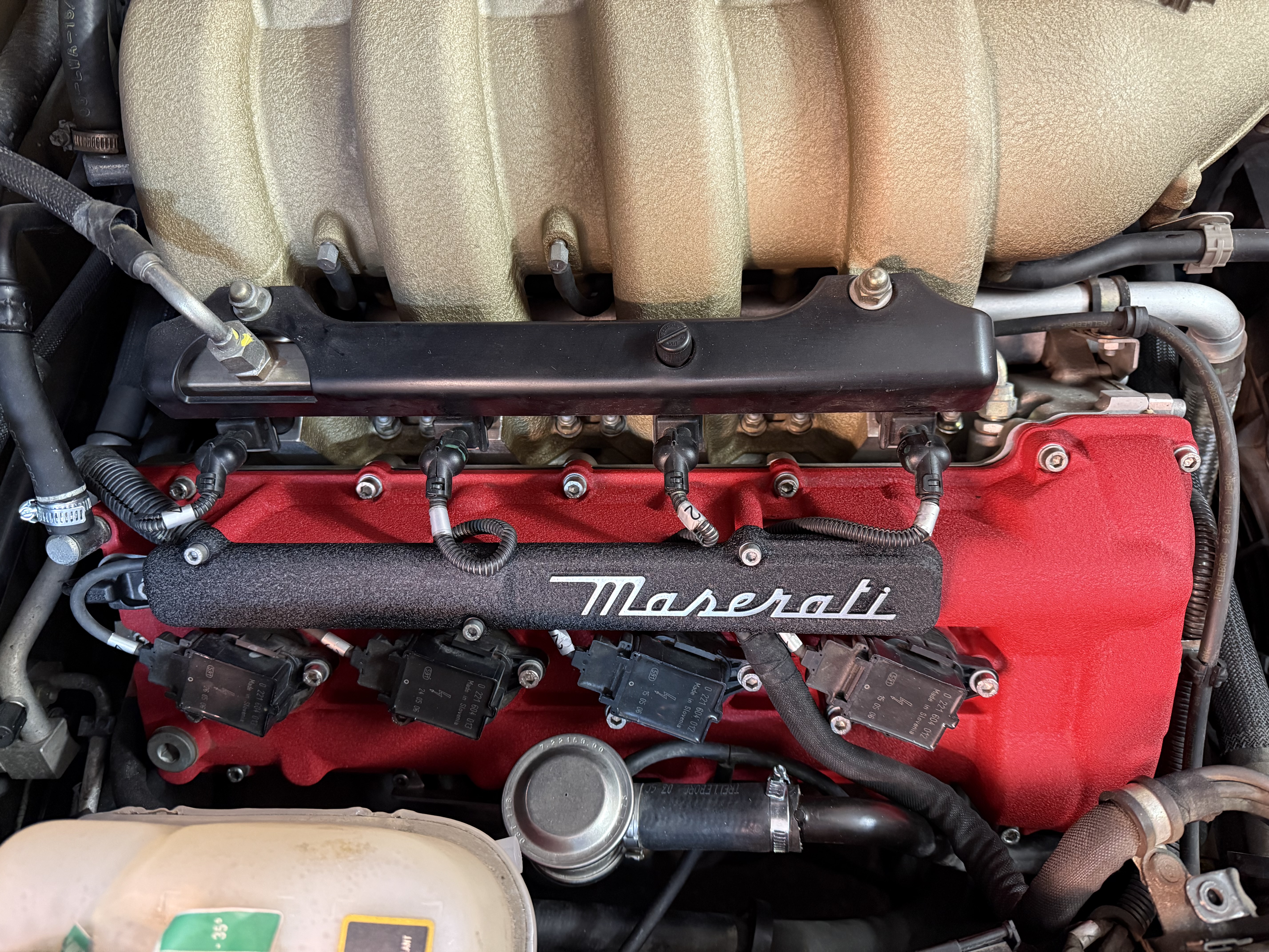

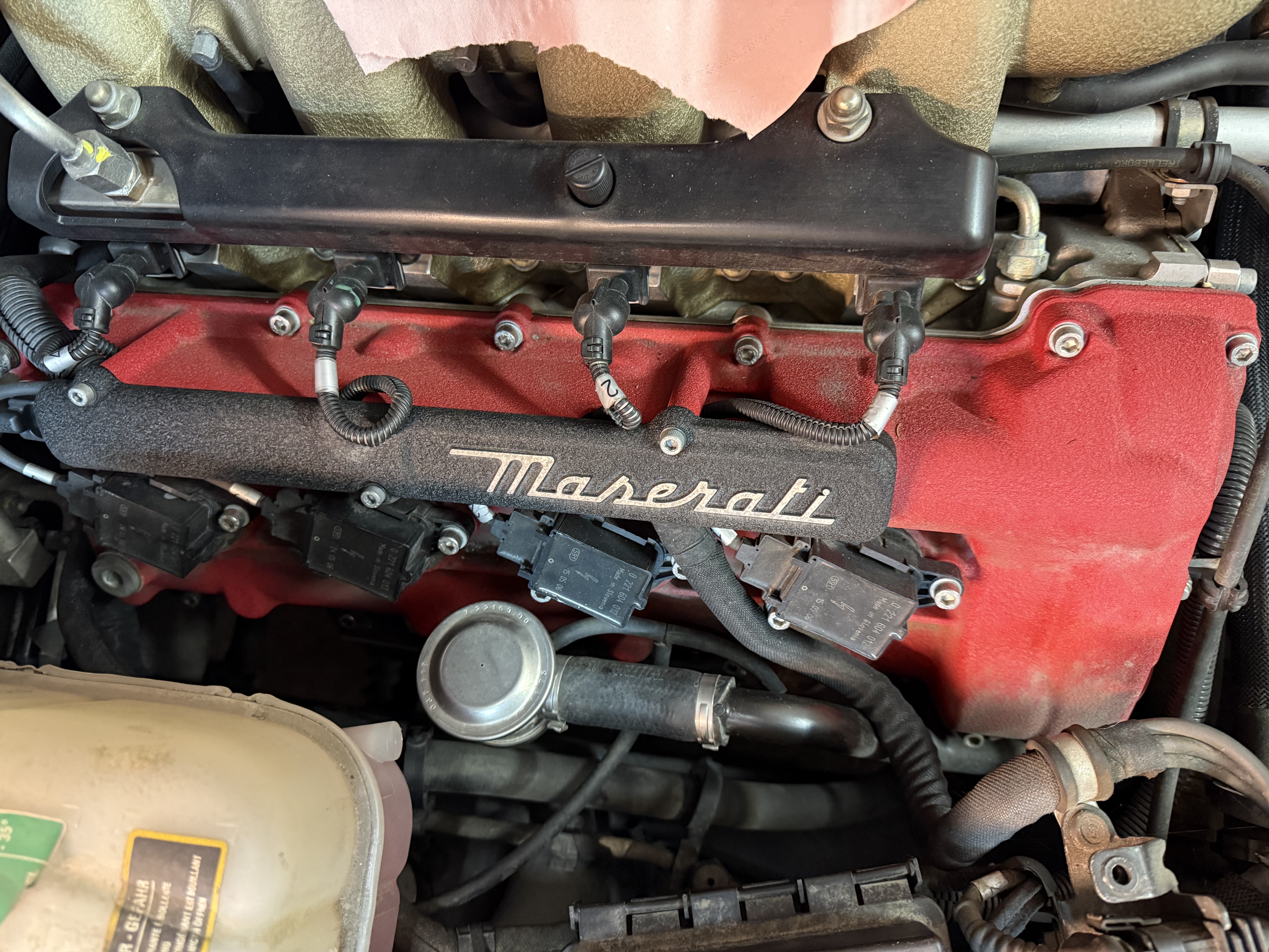

Un petit coup de nettoyage sur le cache noire Maserati plus ponçage des lettres pour que cela ressorte bien propre et voici avant:
et après.
Voila le tout remonté.
