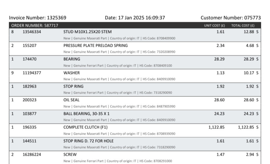

Pendnat qu'on est sur ce dossier quelqu'un aurait une liste exhaustive des références à remplacer ? :D
Jo01
Messages : 319
Localisation : 1
Re: Embrayage F1 4200 , contact et discussion
Message par Jo01 »
A cela il faut rajouter la butée et le volant moteur (ou pas..)
