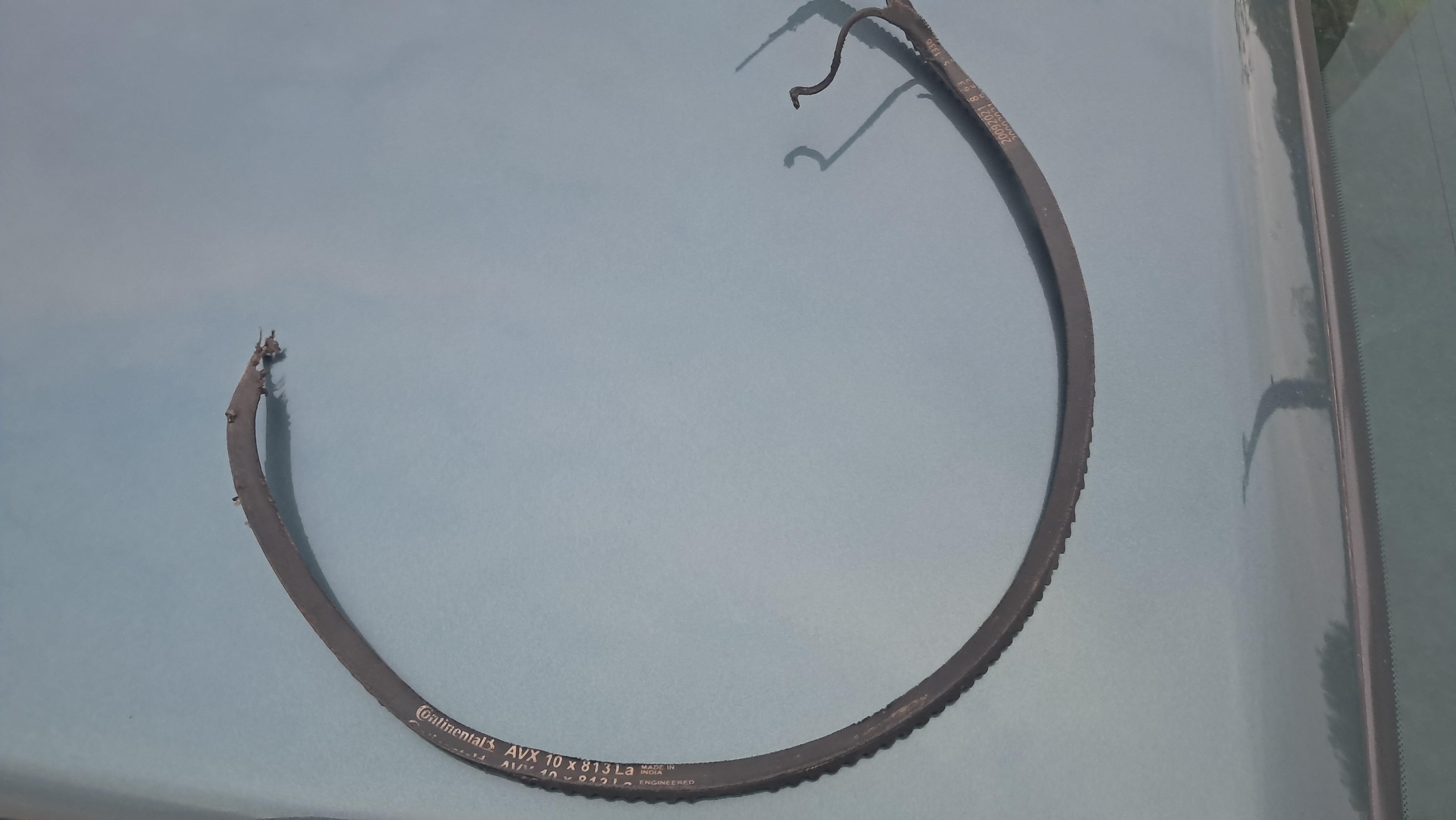

Hello, je dois approvisionner une courroie pour l'alternateur, elle nous à laché cet après-midi.
Savez vous me dire où je peux trouver ça, ? Qualité et durabilité souhaités. Merci

Elle a couiné toute la journée avant de rendre l'âme...

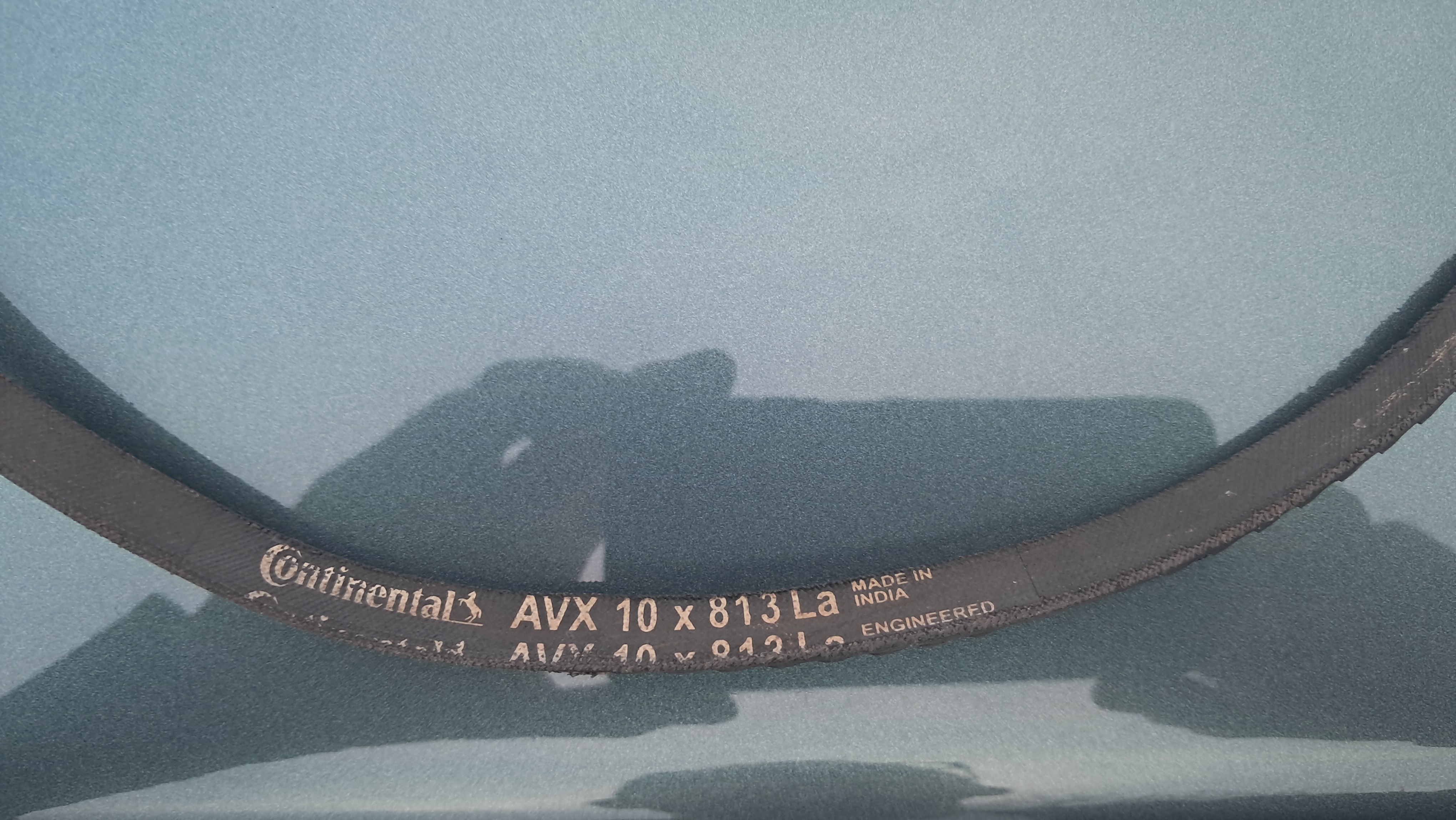

10 x 813 a l'air de se trouver assez facilement sur internet, Autodoc, etc, en effet. Mais est-ce que c'est vraiment la bonne dimension. ? Là mon réglage de tension a l'air d'être au maximum.

Maintenant il me faut approvisionner la courroie à remplacer.
Quelqu'un sait-il me donner la référence originale ou les dimensions de cette courroie SVP ? Merci

Regarde la référence 313020421 chez Eurospares et renseigne toi chez Emilia parts ALT. BELT 9.5X800

Attention parce que si tu prends une courroie plus courte tu vas devoir refaire la tension en bougeant la position de l'alternateur et c'est une belle galère.
Moi à ta place je prendrai la même dimension (9.5 ou 10 x 813) ce qui devrait te permettre de la remonter directement sans démonter quoi que ce soit.
Ce sont des courroies trapézoïdales standard, à mon avis pas de grande différence d'une marque à l'autre.

FinkBrau a écrit : ↑lun. 28 avr. 2025 12:23 Attention parce que si tu prends une courroie plus courte tu vas devoir refaire la tension en bougeant la position de l'alternateur et c'est une belle galère.

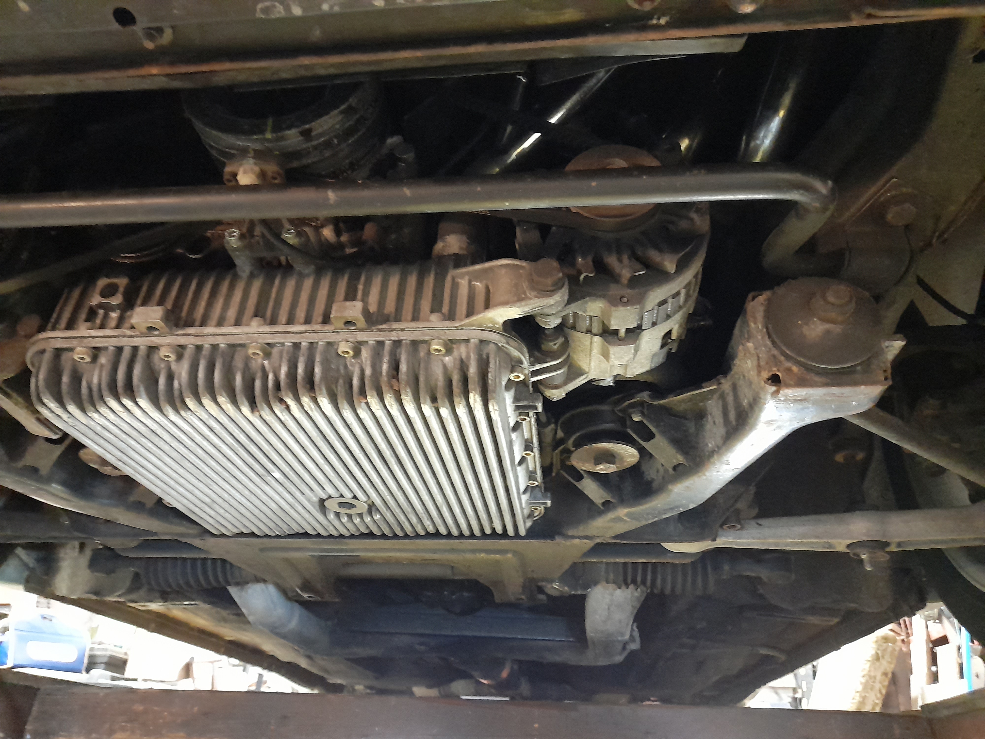

Je pense que mon problème vient justement du fait que ma courroie était trop longue, et qu'elle n'était pas assez tendue. Le reglage de tension se fait directement sur l'alternateur, classiquement avec une vis qui navigue dans une barrette a lumière. Je n'ai pas eu le temps de bien regarder, mais dans mon cas on dirait bien que ma tension est au maxi de ce qui peut être fait avec cette lumière. En remettant une courroie de la bonne dimension, je me redonnerai du réglage.
Ca n'a pas l'air trop compliqué à bouger, la fixation de l'alternateur et son réglage de tension sont très accessibles.
Ici sur une photo que j'avais faite avant de monter la barre de protection de carter

Effectivement y'a de la place sur la tienne, sur ma Ghibli l'alternateur est de l'autre côté et c'est un peu la misère à régler.

Courroie commandée mardi , livrée vendredi et monté cet après midi :P
Le fait de monter une 800 au lieu de la 813 me replace dans la zone médiane de réglage de la tension :)
