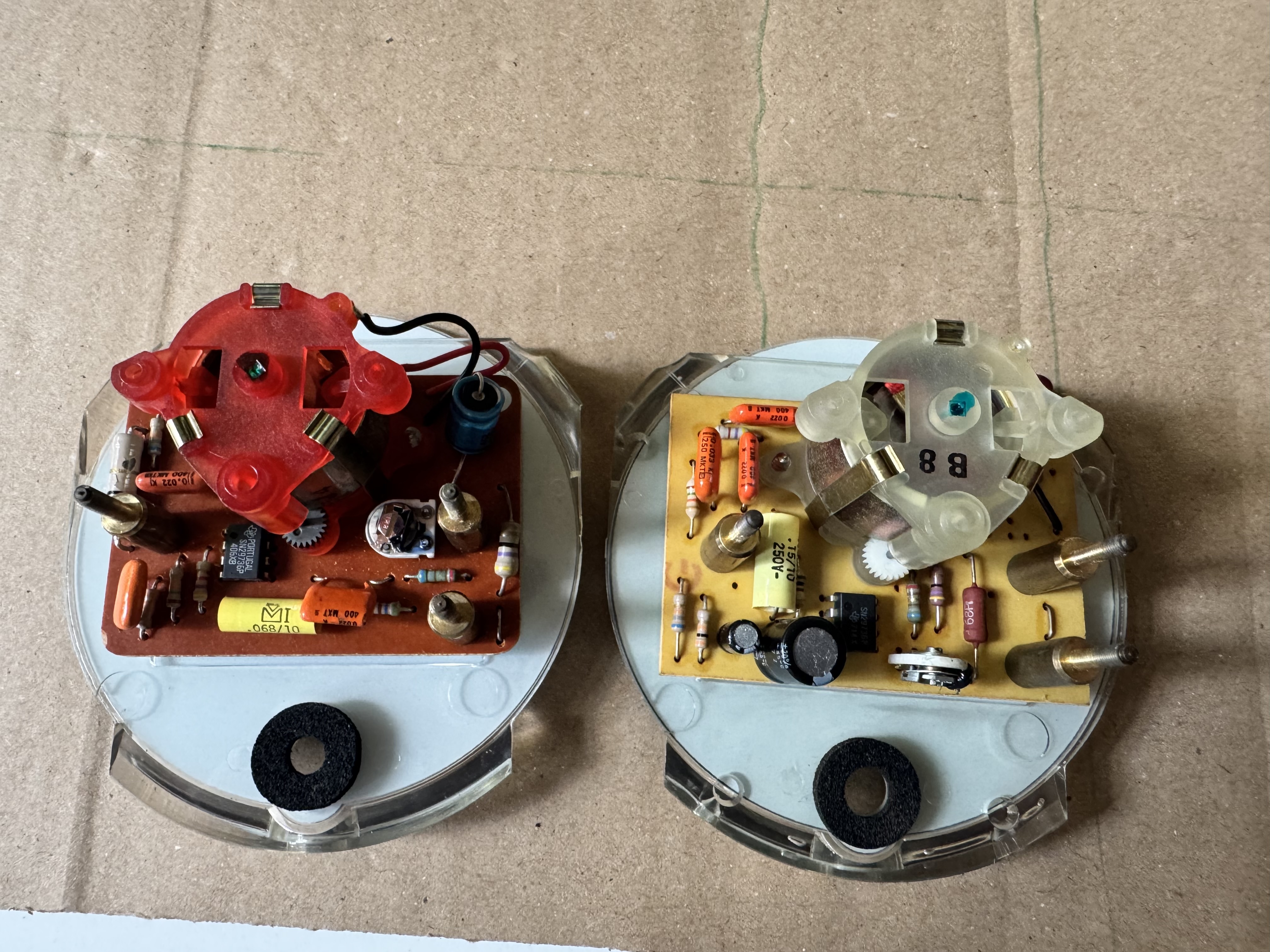

Alors…
J avais changé parce que le compteur yoyotait. Et le potentiomètre d éclairage était mort.
Remplacement par un bloc de 224, mais la c était le mano de temperature qui ne fonctionnait pas et… le compte tour démarrait son ralenti a 4000 trs. Ça fait beaucoup.
La raison…, c est que
J ai la sensation que ce ne sont pas les mêmes…
Bref, je me suis rendu compte par hasard que J avais un autre boîtier avec les nappes en super bon état.
Du coup, j ai tout redemonte et remonte et J attends d avoir le temps pour essayer.
Évidemment, je passe sous silence le fait que J ai flingue un compteur en faisant une amélioration mais en la faisant à l envers. Ce qui m a valu un beau cour jus et un compteur flingue. Mais, …je préfère oublier cet épisode. On dira qu il n a pas existé…

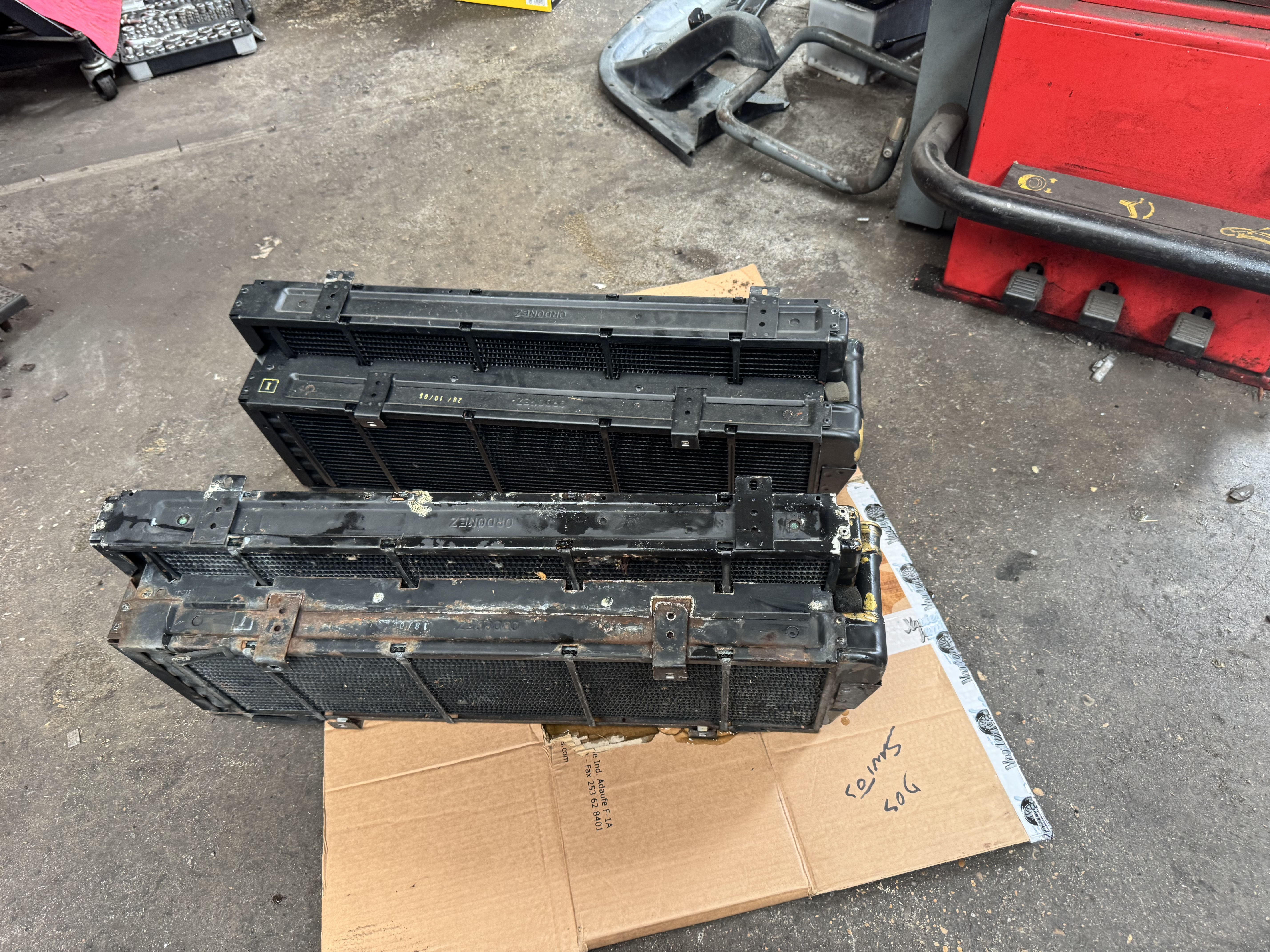

Ben j ai changé un radiateur de 3200
- Olive#MC
- Messages : 1493
- Localisation : 25
- Localisation : Pirey
C’est un monument !
- Dom3200
- Messages : 2176
- Localisation : 91
- Localisation : Essonne
Bravo! Tu as trouvé un neuf
J’en avais un en stock…

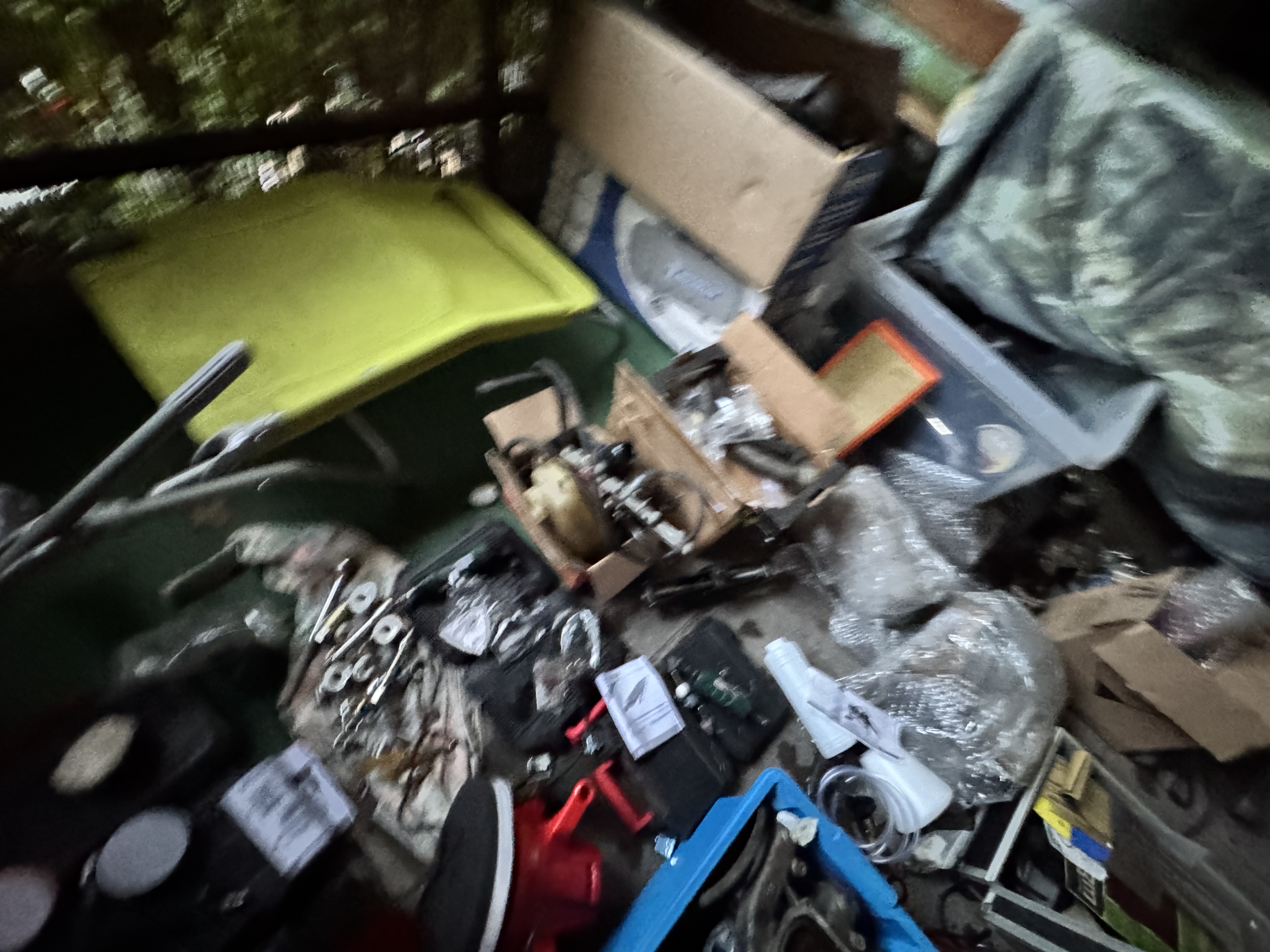

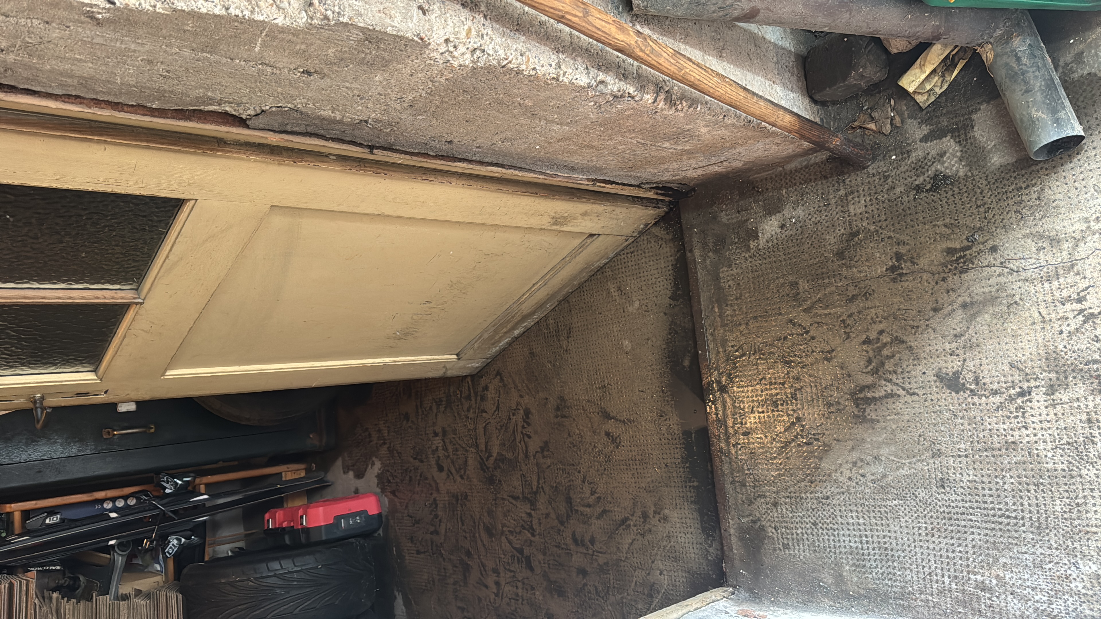

Inondation, une bonne partie de mon stock à pris l eau….
Une semaine a tout reprendre…
