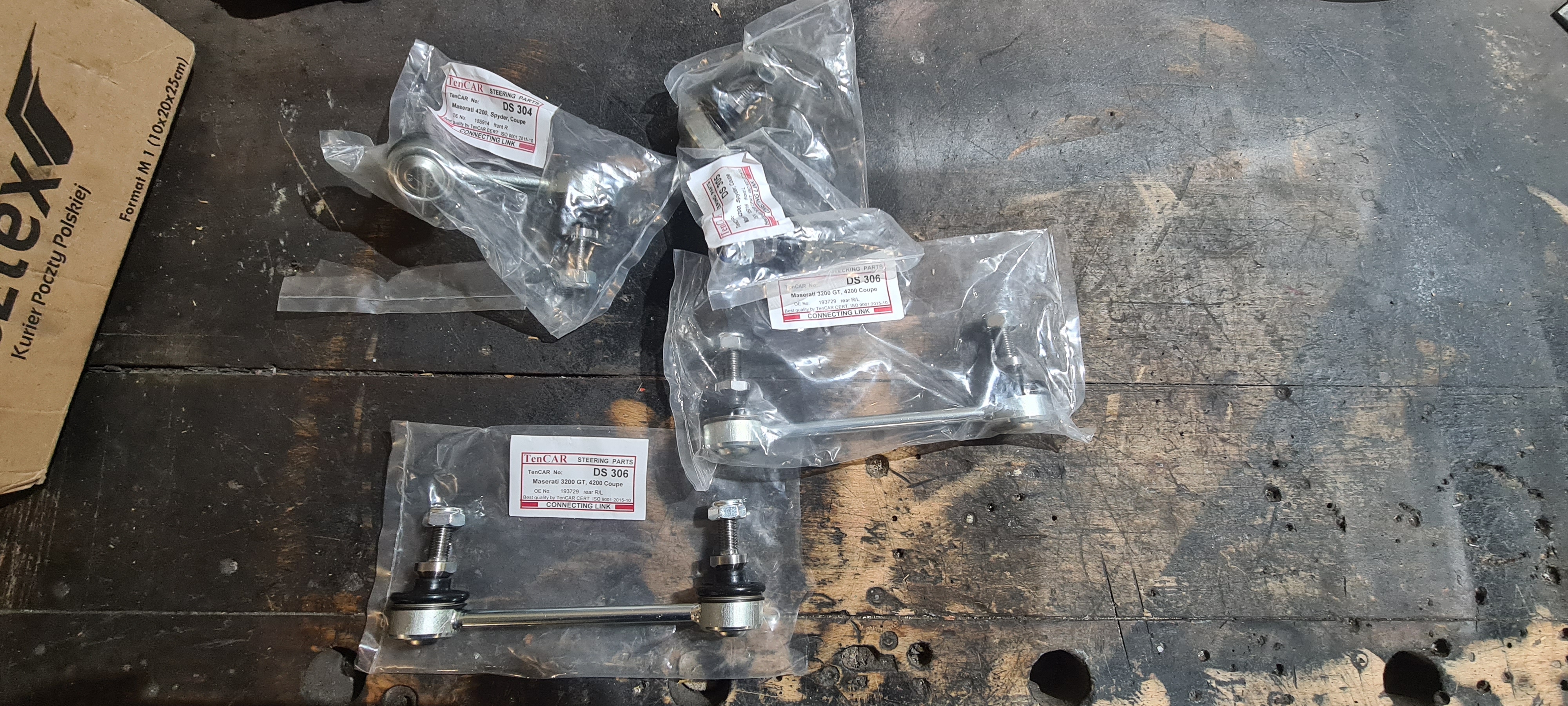

Je partage ici les quelque pièces alternative à Maserati
Etant penché en ce moment sur la réfection complète des trains roulants de ma 4200, voici ce que j'ai trouvé:
Rotules de barre stabilisatrice, rotule de direction, rotule axiale :
https://www.ebay.fr/str/tencarparts
Revendeur Ebay, il fait aussi pour d'autre marque et les prix sont 2 à 3 fois moins chère frais de port compris !!
Mais J'ai aussi changé tout les capteur sous le collecteur d'admission pour une raison que j'expliquerais dans un tuto que je ferais.
Capteur d'impulsions de vilebrequin, Capteur de position d'arbre à cames X2, capteur de cliquetis X2, détecteur de cliquetis X2:
https://www.ebay.fr/itm/155087060278
https://www.ebay.fr/itm/174334522101
https://www.ebay.fr/itm/333800709272
https://www.ebay.fr/itm/254788324608
C'est le même revendeur donc ne vous faite pas avoir avec les frais de port allez directement sur sa page : https://www.ebay.fr/str/cars245
Pareil les prix n'ont rien à voir, le tout est bien estampillé Bosch et dans des boite Bosch. Ils font aussi plein d'autres choses...

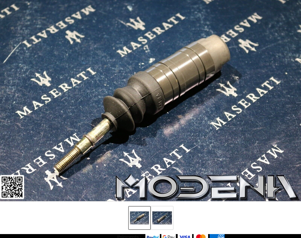

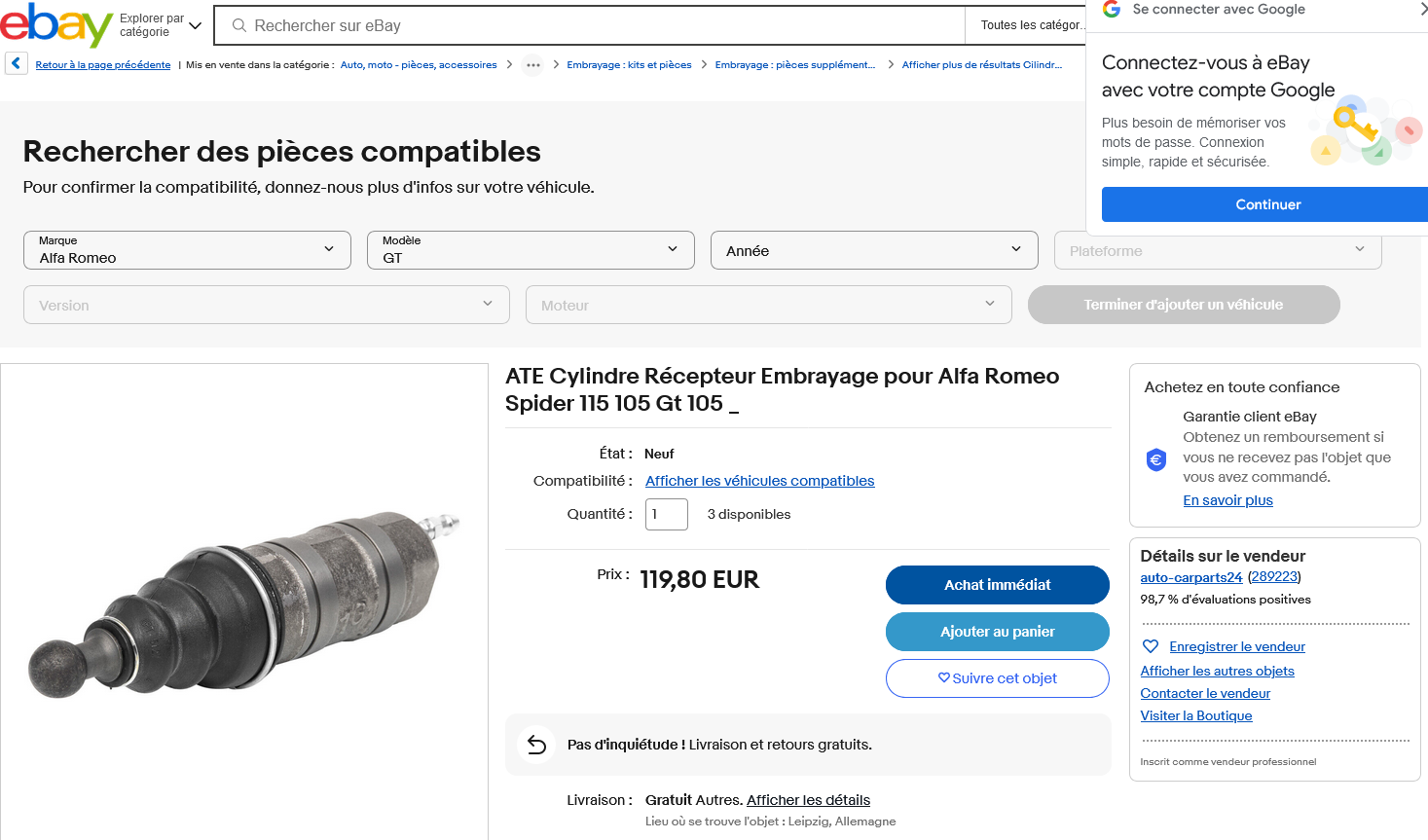

Avez vous trouvé un équivalent pour le récepteur d'embrayage sur 3200 ?
Re: Listing des pieces ou equivalence
Une recherche rapide avec Google photo donne ça :
Le même (j'ai pris sa photo
) vendu 350€ sur Le Bon Coin.
Attention, il faut changer la tige en sortie.
Et on trouve aussi autour de 50€... A voir...
Par exemple ATE 03.2525-1802.3 (Autodoc 77,27€)
Pour comparaison, le modèle d'origine à plus de 600€...
Je rajoute que si quelqu'un a la tige de sortie sur un récepteur HS, ça m'intéresse.
Mais pas à 60€...

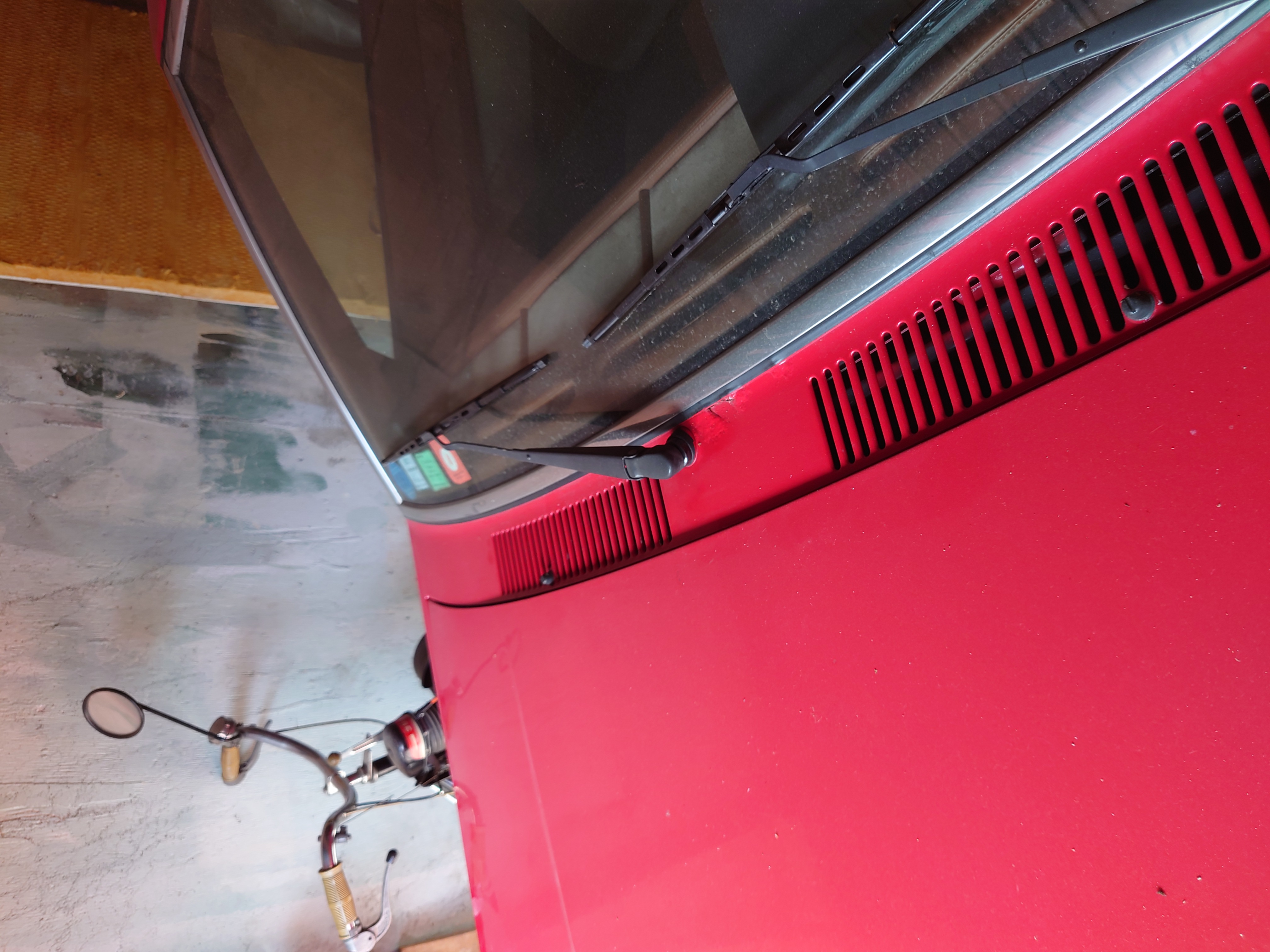

Konimino, bonjour
eh bien, j'ai tapé à l'angle d'une porte cochère....plus l'habitude des caisses carrées...
Donc le carrossier est venu hier pour chiffrer çà....on en profite pour reprendre le capot qui a voilé suite au choc et 2 pok anciens suite à des outils laissés malencontreusement dessous, re
et puis... la rouille perforante au bas du pare brise...mais là Gemini est en train de me chercher le joint qu'il avait acheté pour sa voiture (ainsi que le pare-brise) et qui ne correspondaient pas à son modèle!
Et puis ce matin, impossible de la démarrer....neiman coincé....GRRRR
Mais à part çà 2026 commence bien!
