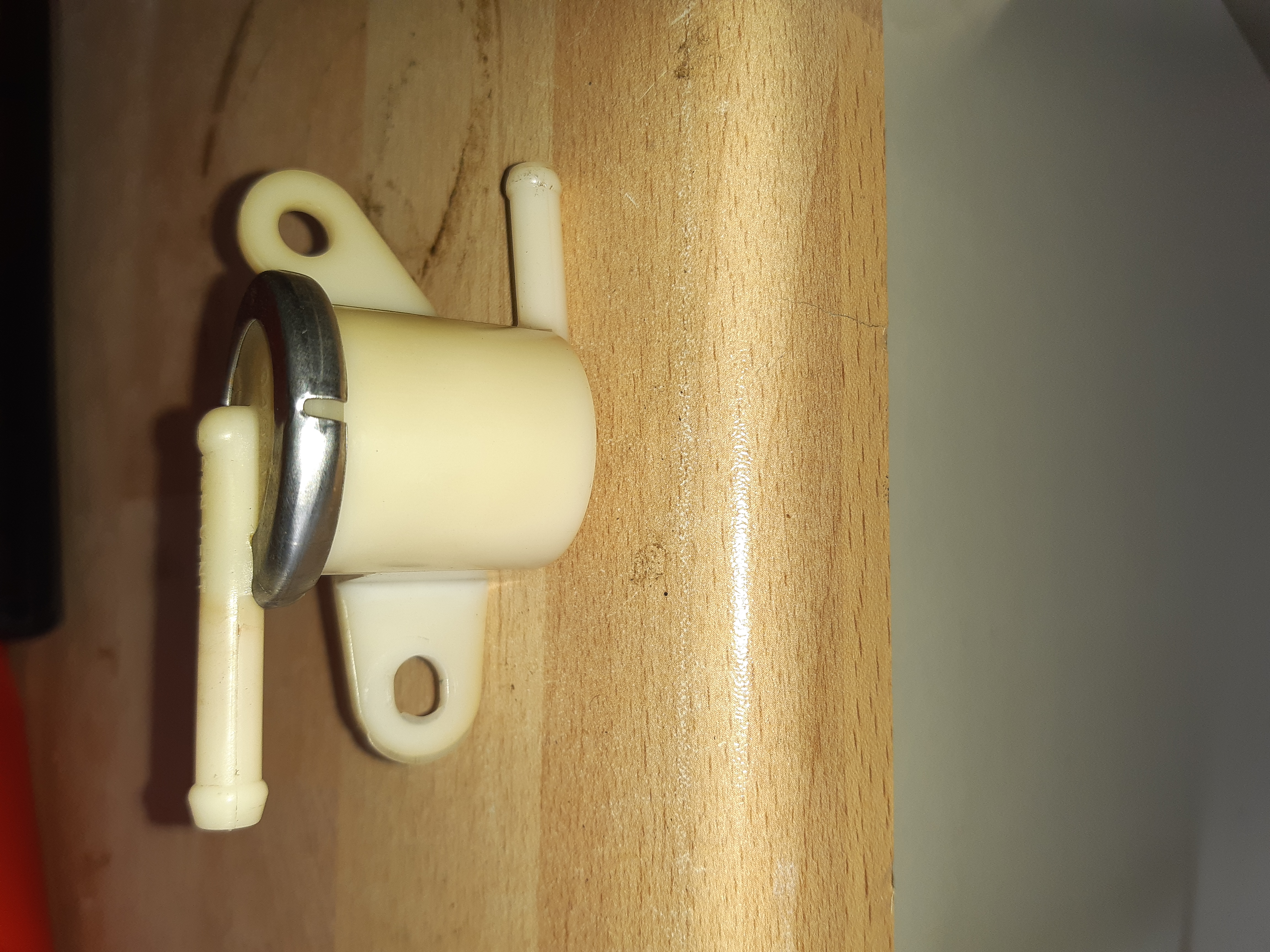

J'ai regardé le circuit essence. J'ai commencé par ke réservoir après avoir une dizaine de litres. J'ai vu sur le côté gauche un petit filtre et sur la même durite un boîtier. Il devrait s'agir du décanteur. Je l'ai démonté et j'ai remarqué qu'il y a à l'intérieur un clapet qui s'ouvre et se ferme suivant l'inclinaison. Il me semble qu'il était bloqué fermé. J'ai souffle dedans et l'air ne sortait pas. Je l'ai secoué et c'est la que j'ai entendu du bruit à l'intérieur. Depuis la voiture démarre au starter. Par contre quand j'accélère rien ne se passe. Le câble n'est pas coupé . Peut-être qu'à l'intérieur de la cloche il y a un souci de connexion.

J'ai testé . L'essence entre et sort du régulateur.
