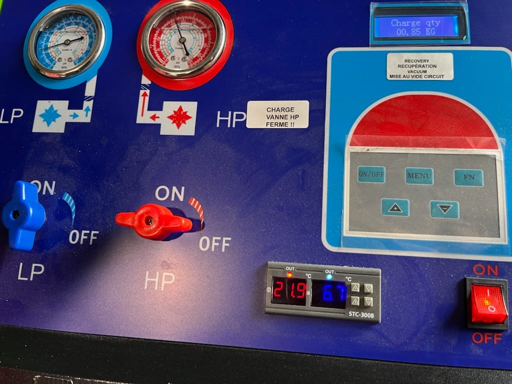

Bonjour à tous, j'ai un petit problème de clim sur ma 4.7 S.
Lorsque la différence de température est trop importante, la clim s'arrête. Il me semble que le ventilateur continue de tourner mais l'air n'est plus froid.
Ainsi en été, la voiture stationnée en sous sol, je démarre, ça fonctionne bien mais lorsque j'arrive à la surface aussitôt que la température affichée dépasse les 27-28 °, plus d'air frais. Et plus la température de consigne est réglée haut (23-24 °) moins le phénomène se produit.
En ce moment où la température extérieure est redevenue normale, tout fonctionne bien.
Pour conclure, ma clim fonctionne bien lorsqu'il fait froid.
Après avoir consulté le manuel d'atelier, c'est indiqué qu'il faut mettre 1100 cc de Ra134a soit 1.1 litre. Si je prends la masse volumique du Ra134a qui de 1226 kg/m3 à 20° soit 1.226 kg au litre. Il me faut donc 1.1*1.226 = 1.35 kg dans la voiture. Or le garagiste m'a envoyé une photo avec un afficheur qui indiquait "Charge qty : 00.85 kg", j'ai mis la photo
Dites-moi si je raconte des âneries et merci d'avance pour vos réponses.

Bonjour, c’est une GranTurismo ou une QP ?
Dans ma GT je me rappelle avoir chargé 1kg de r134a .
Faudrait vérifier effectivement la charge et contrôler HAUTE et Basse pression, pas simple de faire un diag comme ça …

Ah oui, pardon, c'est une QP 4.7 S de 2011
