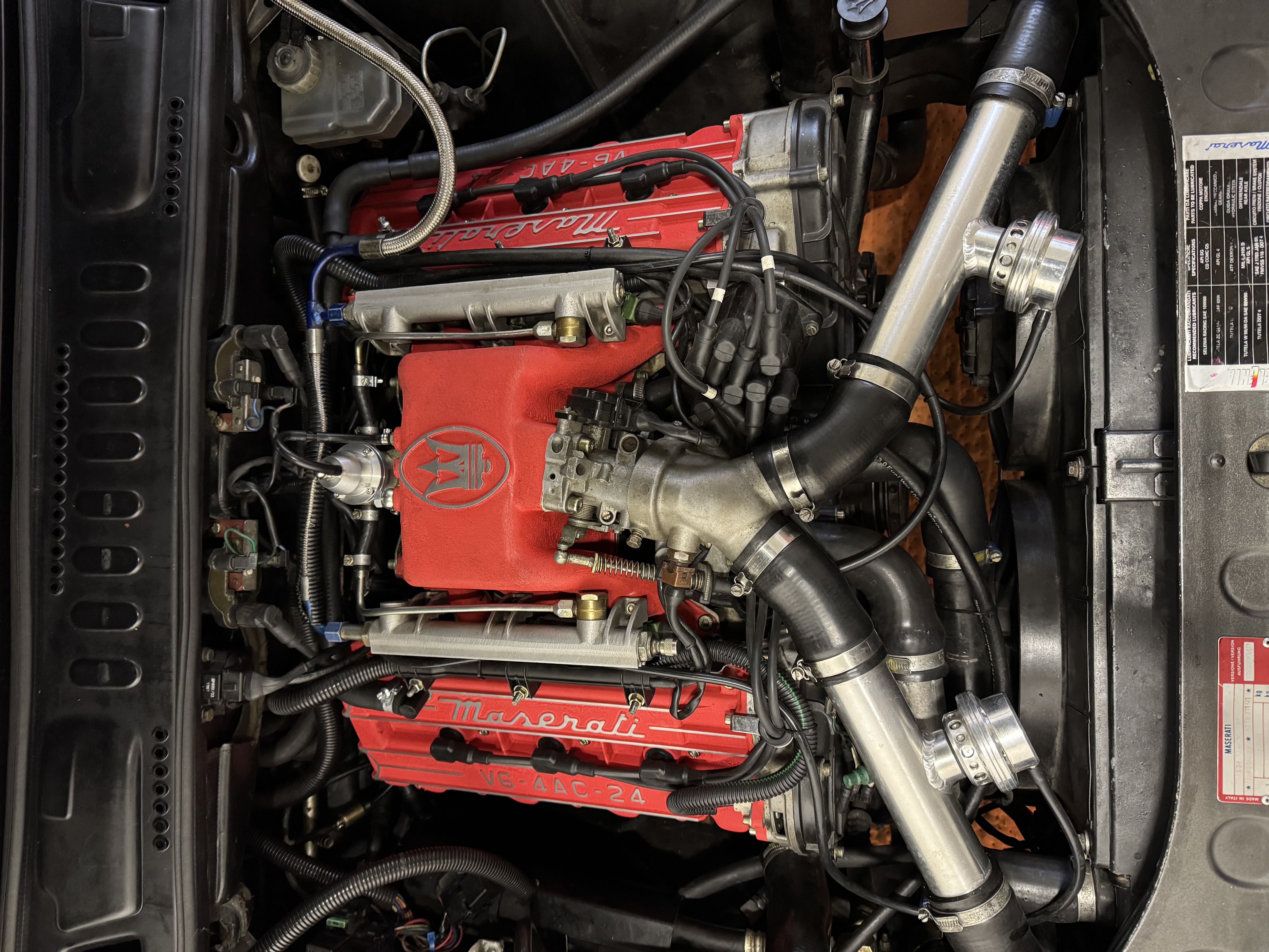

Remplacer l'allumeur par l'allumage statique: c'est fait !
Voilà ma 222E a démarré avec l'allumage statique sur le boitier d'origine. Il faut évidemment remplacer les deux bobines par un bloc de 3 bobines jumelées, et une eprom spéciale pour le BTIM. Le ralenti n'a plus du tout de petites pétarades que j'ai toujours eu sur mes 2.8. Mais je suis aussi passé aux injecteurs à nez long (ceux des Mase modernes au V8), ca doit aussi améliorer la précision du mélange.
Ce sera une option payante du BTIM. Malheureusement il faut ajouter du matos pour quasiment 200e, le bloc des bobines coûte deja 100e. Mais comparé à la daube des distributeurs aftermarket qu'on trouve pour 300-400e je pense que ca vaut le coup.
Il y aura une vidéo sur ma chaine youtube.
Pour l'instant juste la photo de la baie moteur. J'ai laissé le distributeur avec ses fils (par superstition
), et y a des boîtes bleues sur les entrées des turbos. Il manque les tuyaux d'air évidemment, le moteur est fraichement re-assemblé.
Les fils d'allumage sont un peu limite en longueur. Il y en a des beaucoup plus longs. Je vais chercher du intermédiaire, ce sont des fils pour BM et c'est le bordel entre les modèles. Sinon j'en ferai moi-même mais ca revient souvent plus cher en pièces. Je suis content, plus d'emmerdes avec le distributeur introuvable.
Dernière modification par alpa le mer. 28 janv. 2026 17:27, modifié 2 fois.
