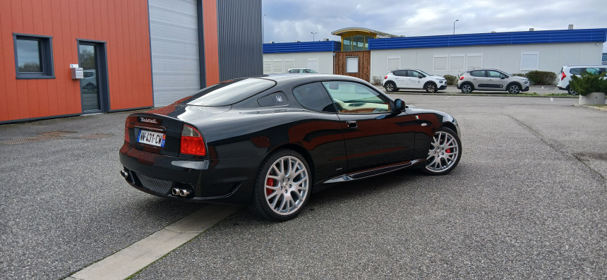

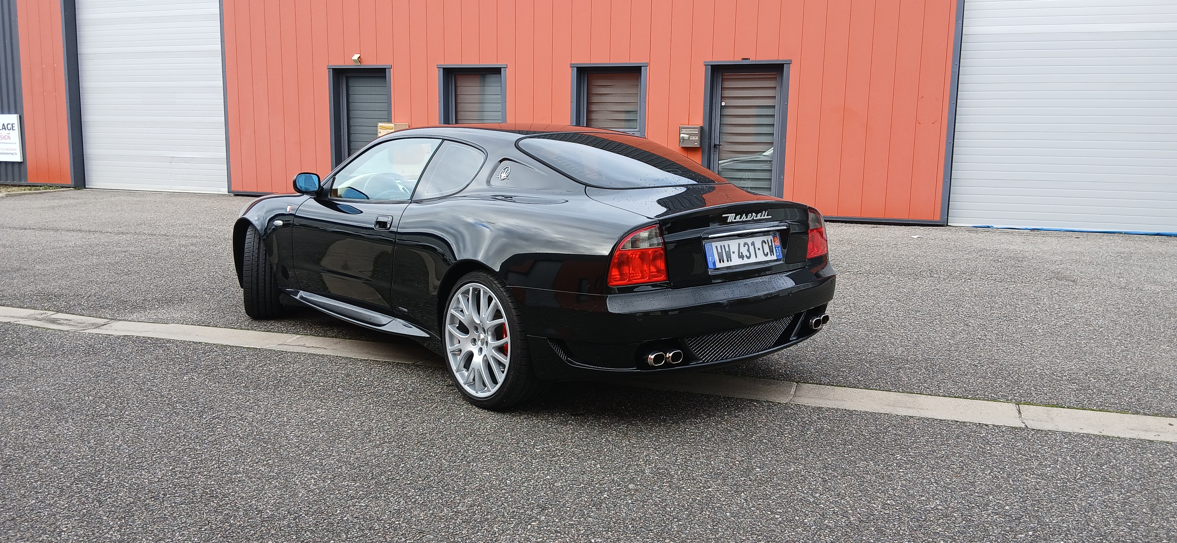

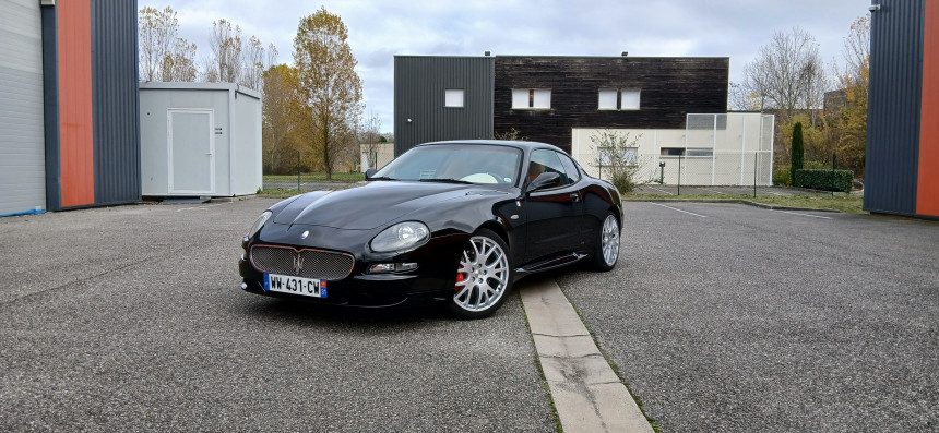

Re: Une GS 10th de plus
Hello !
Quelques photos prises ce week-end de ma GS.
Meilleurs vœux !
Meilleurs vœux !
