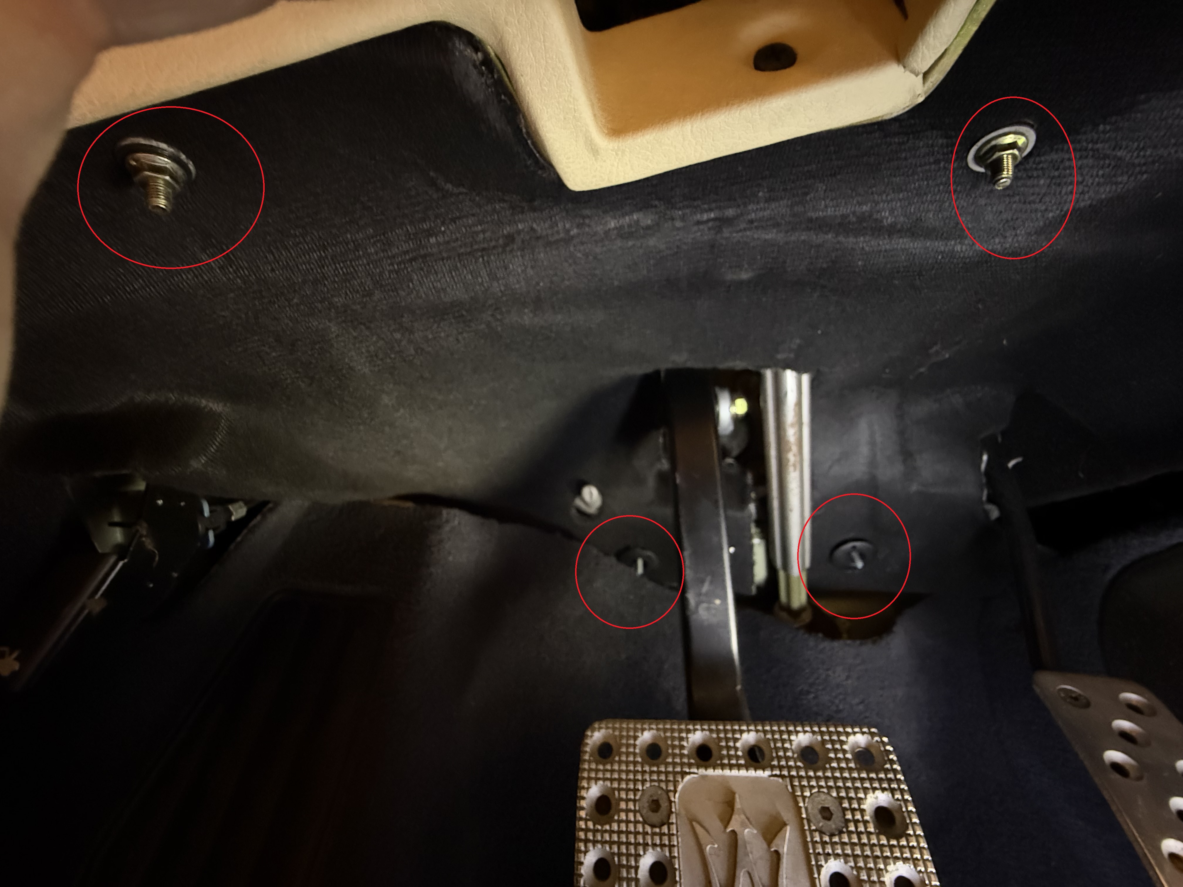

Réglage contacteur feux stop
je me suis malheureusement aperçu seulement après 1 an que le déclenchement de mes feux stop se faisait que très tardivement sur la course de la pédale de freins.
Je ne sais pas si c'est réglé aussi mal d'origine mais j'en était à ce que ça ne s'allume presque plus.
Heureusement personne ne m'a percuté à cause de ça !! :mrgreen:
En recherchant la cause je me suis aperçu que ce contacteur pouvait se régler, enfin son point de déclenchement.
Pour ce faire il faut passer sa tête sous le volant.
Vous avez ce cache avec ses 4 fixations à défaire:
Le voila enlevé

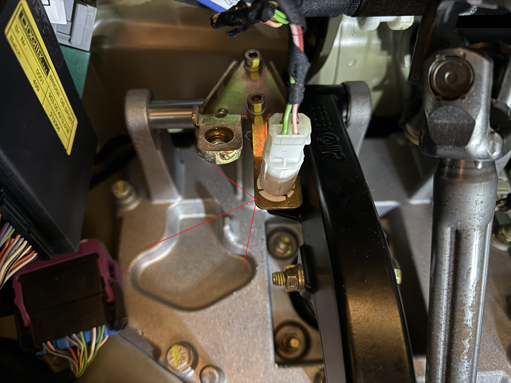

On accède au contacteur que voici sur le haut de la pédale de freins:

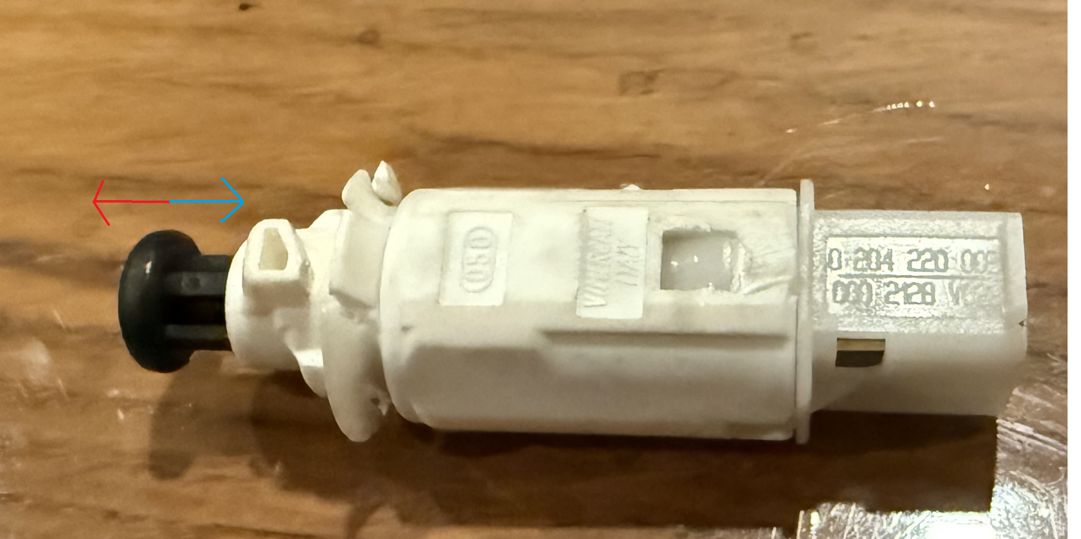

Avec un quart de tour il se défait, on peut l'enlever et le débrancher.
Le voici:
Pour régler sa course rien de plus facile, il suffit de la tirer vers l'extérieur ou pousser vers l'intérieur en fonction de ce qui vous manque.
Vous ressentirez des petit crans.
J'ai donc allongé sa course remis en place et procédé a un réglage plus précis pour que maintenant dès que je touche la pédale ça se déclenche bien comme il faut ;).

Bien joué.
Merci pour l'astuce et le partage ! ;)
Messages : 3805
J'ignorais totalement que c'était réglable. Sur une autre auto j'ai eu le cas que le contacteur s'était délogé. Par contre système on/off, pas de réglage possible .

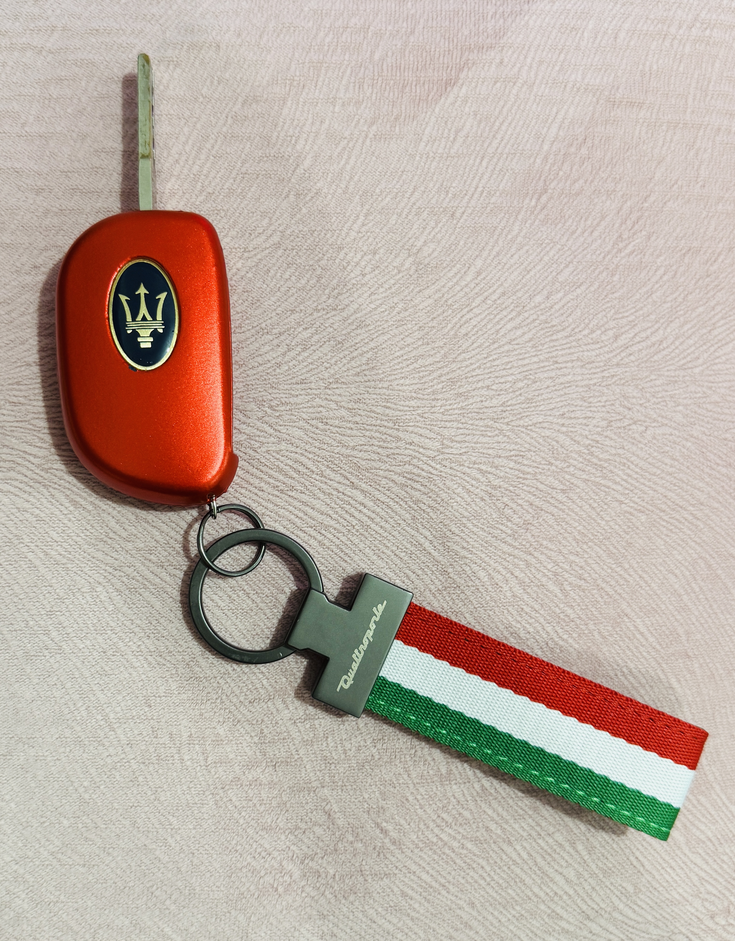

Je me suis fais un p’tit covering sur la cle de ma maserati avec porte clé à l’italienne 😂🇮🇹🤌

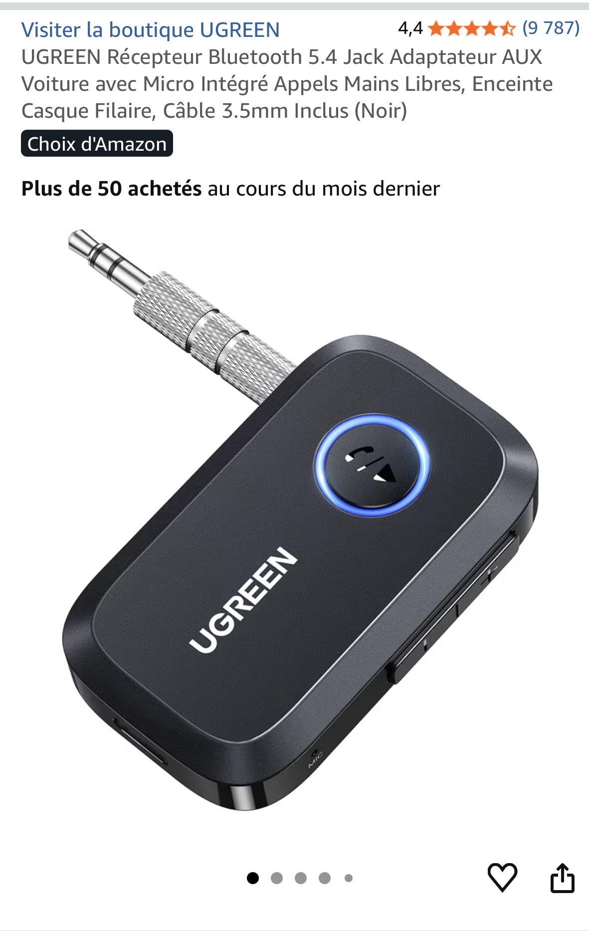

J’ai acheté un récepteur Bluetooth par prise jack pour quattroporte que je viens de tester !! Le son Bose est bien exploité, la batterie dessus tient 15h et se recharge en 2h . Prix 15€ sur Amazon

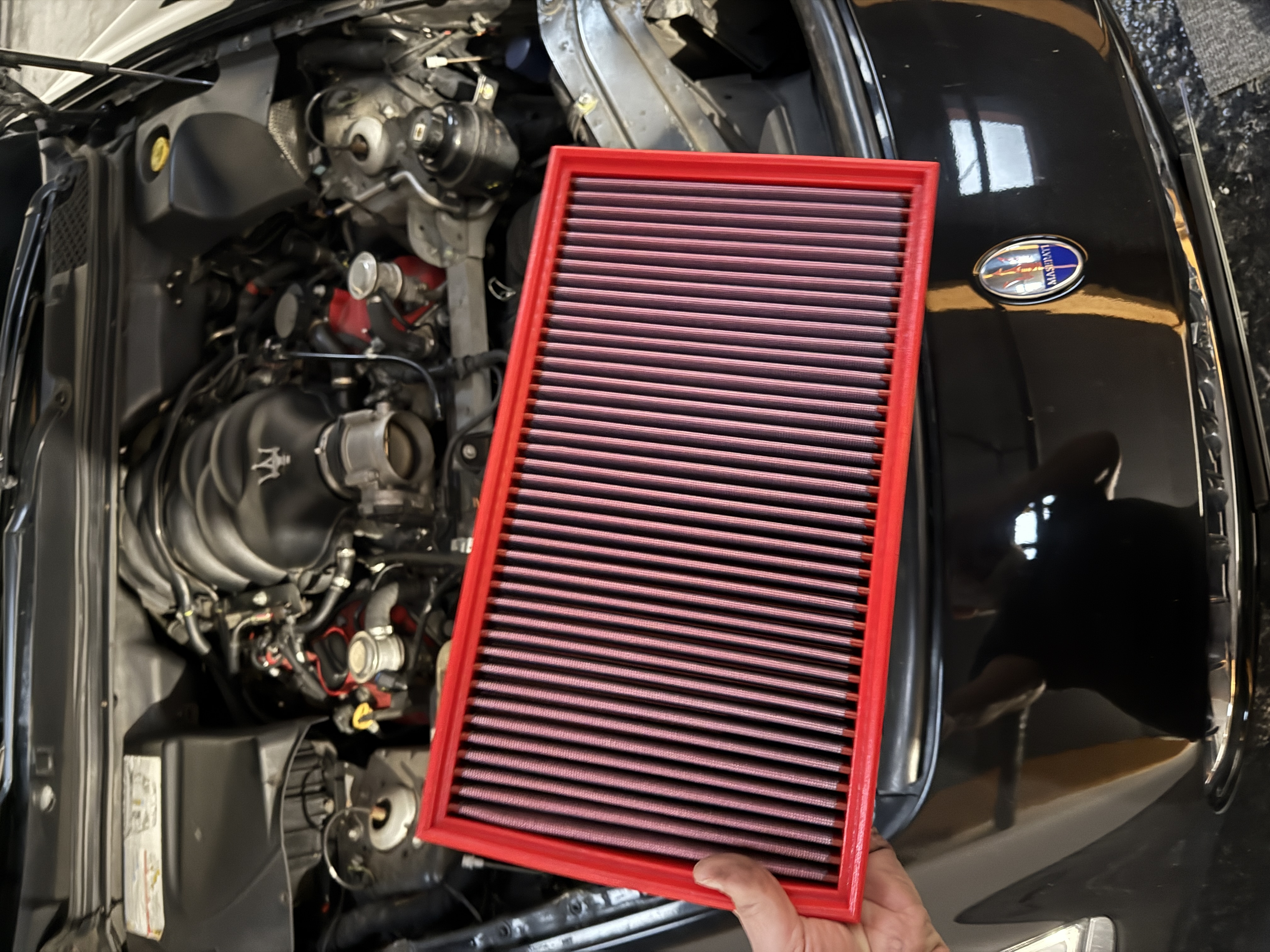

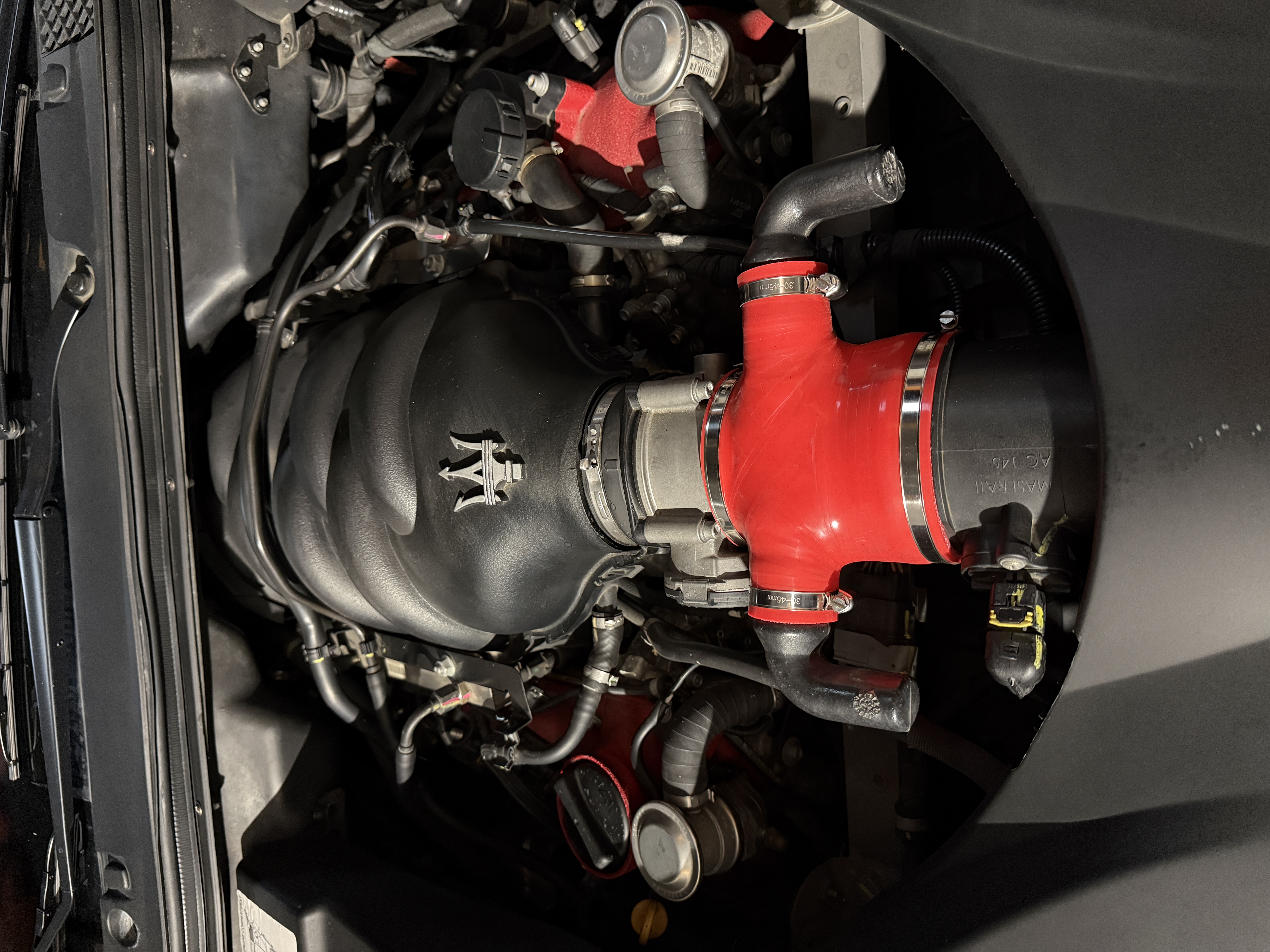

Installation filtre BMC et tuyau admission air en silicone rouge !! 🤌🇮🇹
