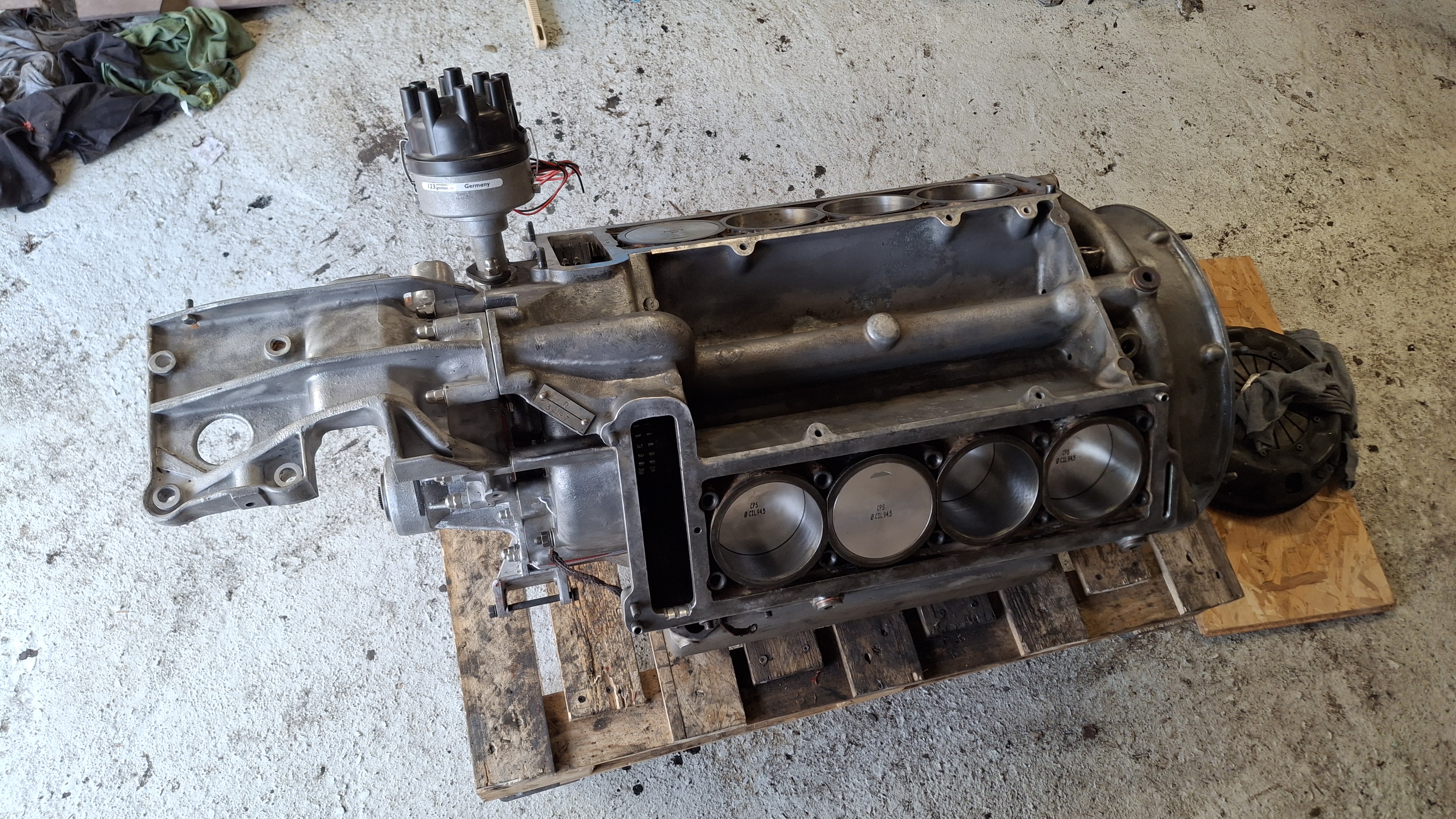

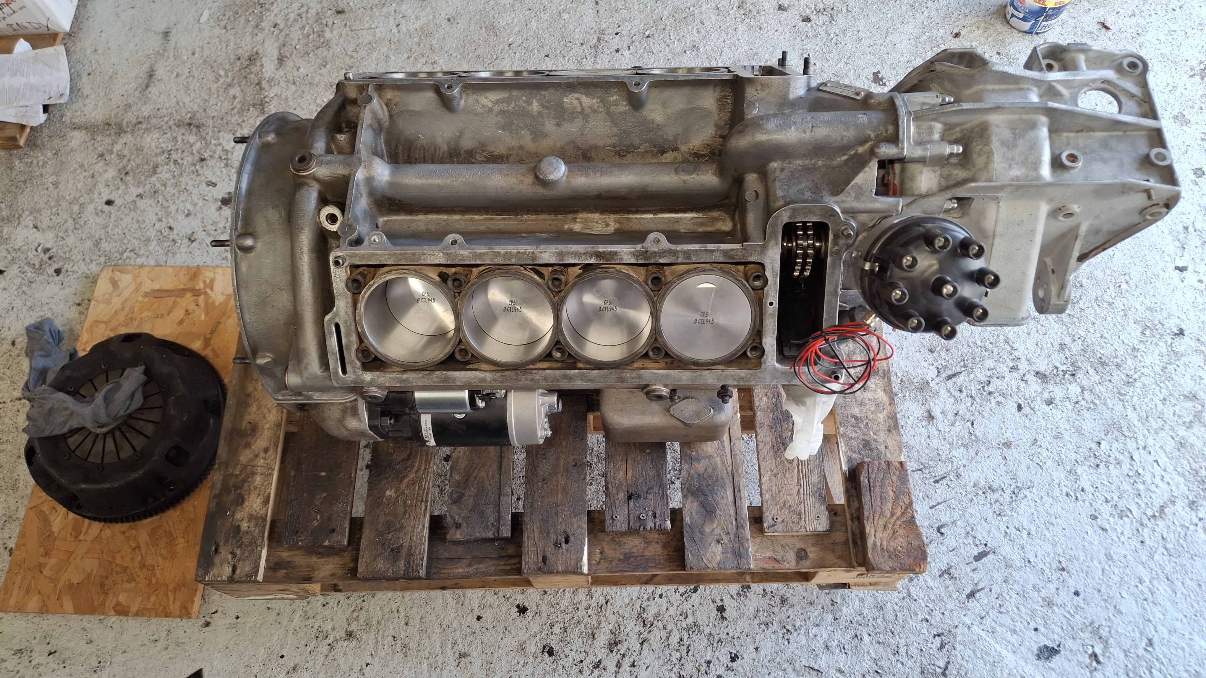

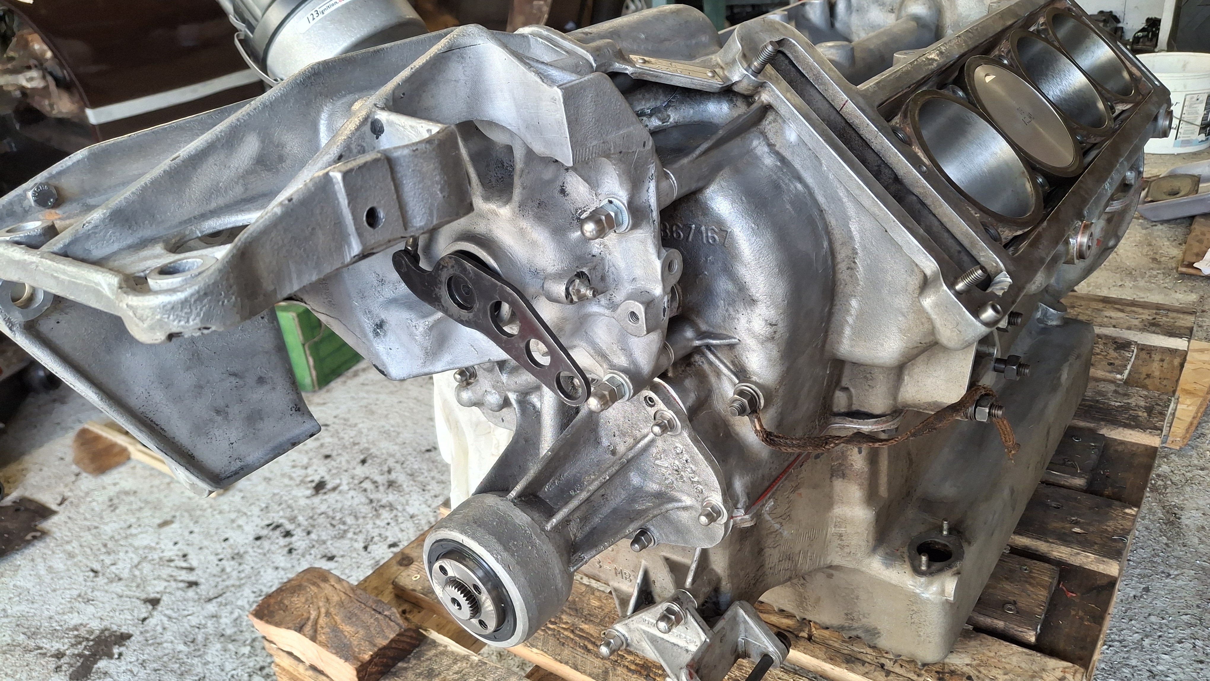

Je viens de terminer le montage et câlage du bas moteur et de l'allumeur électronique (123 ignition) que j'ai aussi du adapter car axe mal dimensionné, diamètre de la partie entrainement trop important qui empêchait son guidage jusqu'au fond du logement alors qu'il est prévu pour les V8 Maserati!
Je me suis dit que j'allais aussi en profiter pour monter le démarreur acheté l'année passée, rien que pour voir le look de l'ensemble , hé ben j'ai bien fait, car j'ai du fraiser le bloc moteur pour faire passer le lanceur qui est un peu plus grand. Le démarreur est apparemment aussi un peu plus puissant et donc le lanceur un peu plus volumineux, mais il y avait assez de matière sur le bloc.
Maintenant il faut que je reçoive mes pastilles de câlages, sans elles je ne peux pas continuer le montage du haut moteur et solder les travaux moteur.

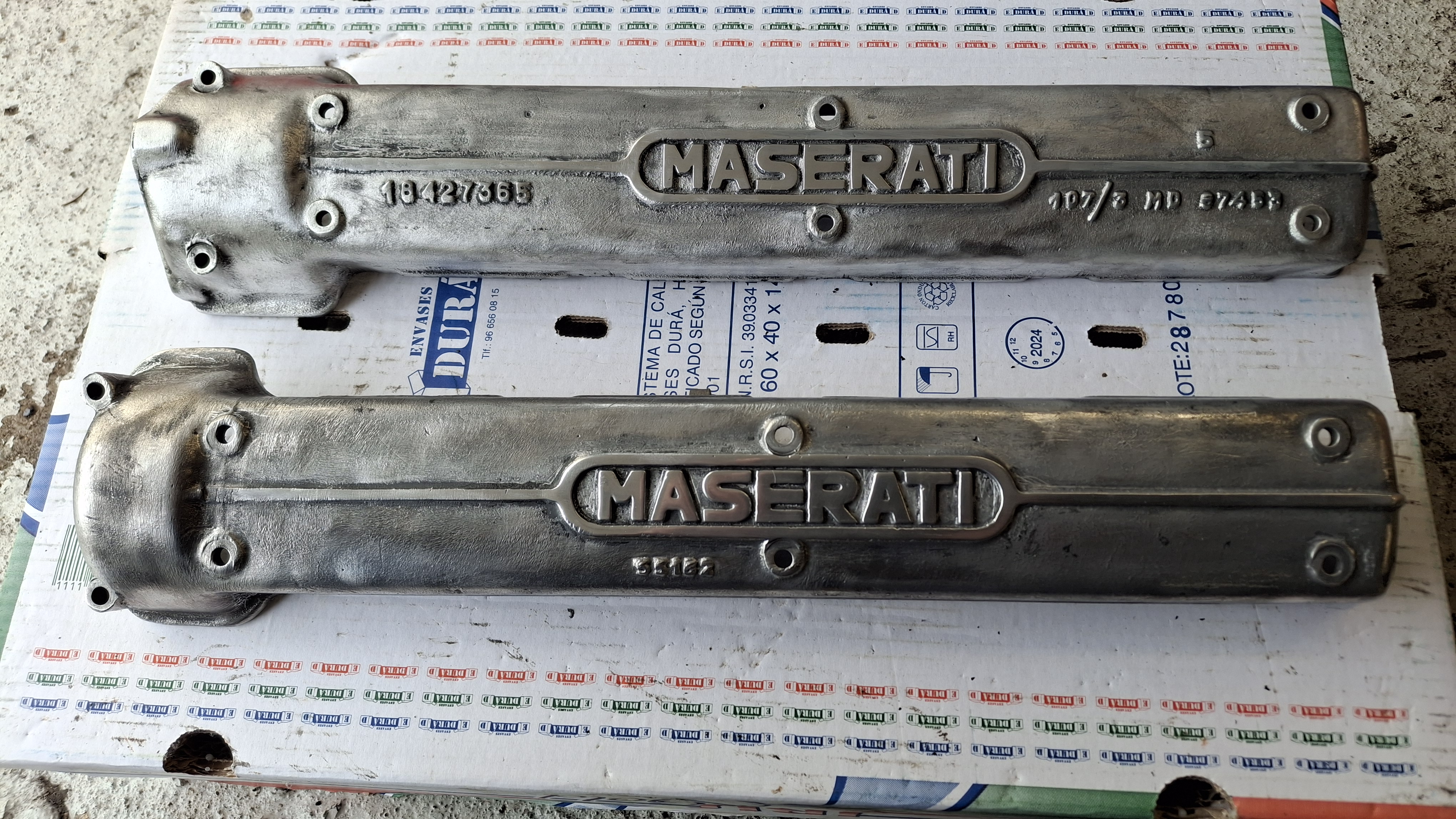

J'ai commencé à décaper les couvres culasses (à la main) afin de les repeindre en noir haute température et vermiculée. J'ai poli le " MASERATI" qui était brut d'usinage. J'ai toujours décapé mes pièces moteurs à la main et pas avec du sablage, j'ai toujours la crainte que des micros particules de silice se glissent dans la porosité de l'aluminium et qu'a la première montée en température et dilatation du métal, ces possibles particules se retrouvent dans l'huile!
Dans tous les cas de figure, au démarrage du moteur je le ferai trourner 30 mn et je vidangerai huile et eau et je remplacerai aussi le filtre à huile.
L'ancienne peinture était de super qualité, cela n'a pas été facile à enlever, il m'en reste deux à faire!

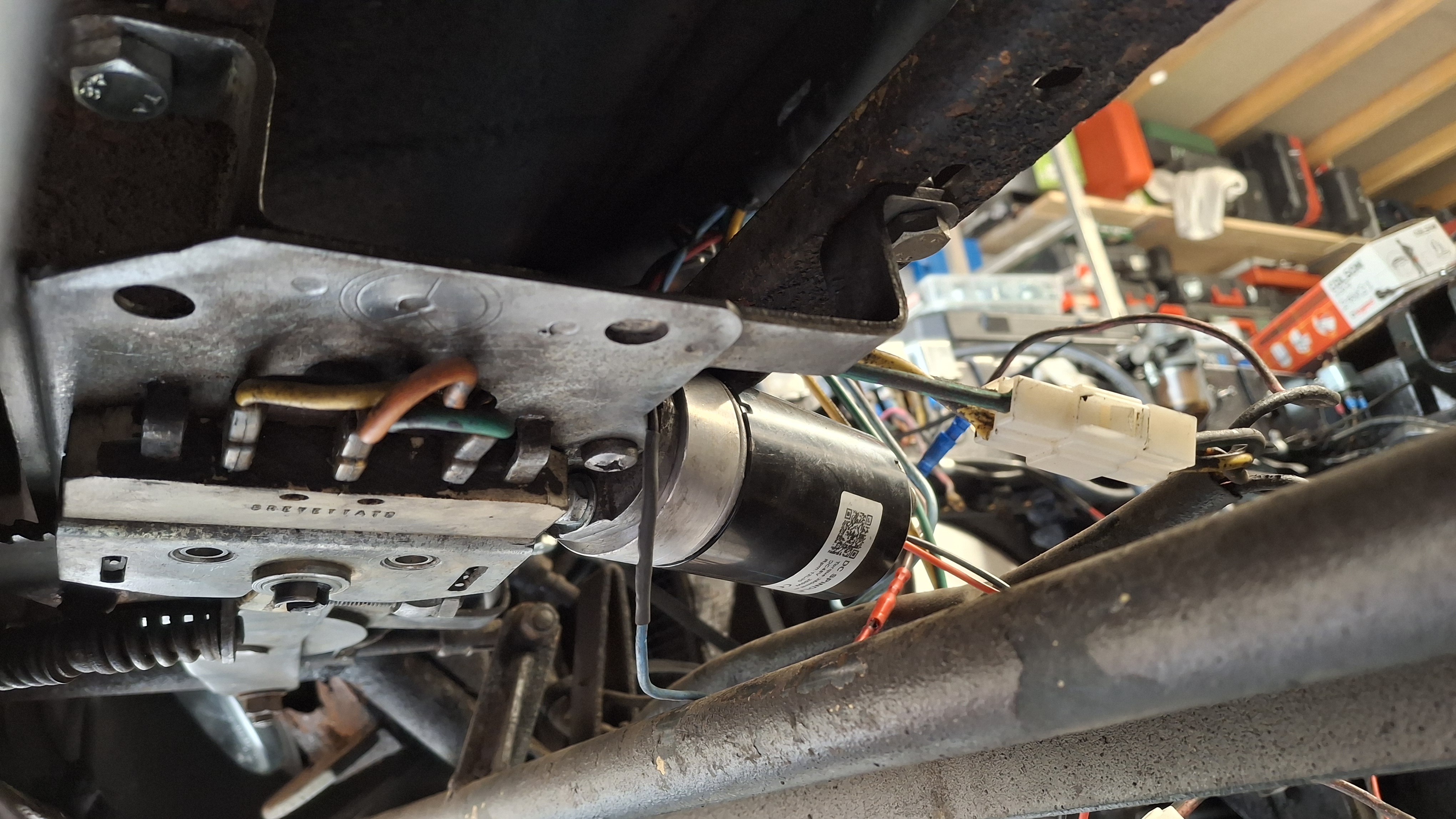

J'en ai profité également pour décaper et changer la graisse du lève phare. J'ai monté l'ensemble en test sur l'auto et le résultat est super.
Levée rapide, 3 ampères de conso à la levée dans un parfait silence et 0.7 ampère à la retombée.
Avant, j'avais fait des mesures avec l'ancien moteur quand il était encore posé, j'était à 10 et 8 ampères et avec un beau vacarme.
Tout à été posé avec des connecteurs débrochables sur le câble moteur et les fins de courses.
