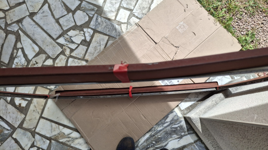

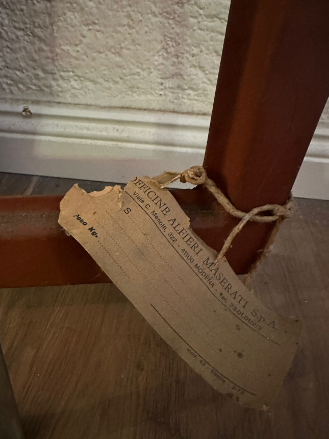

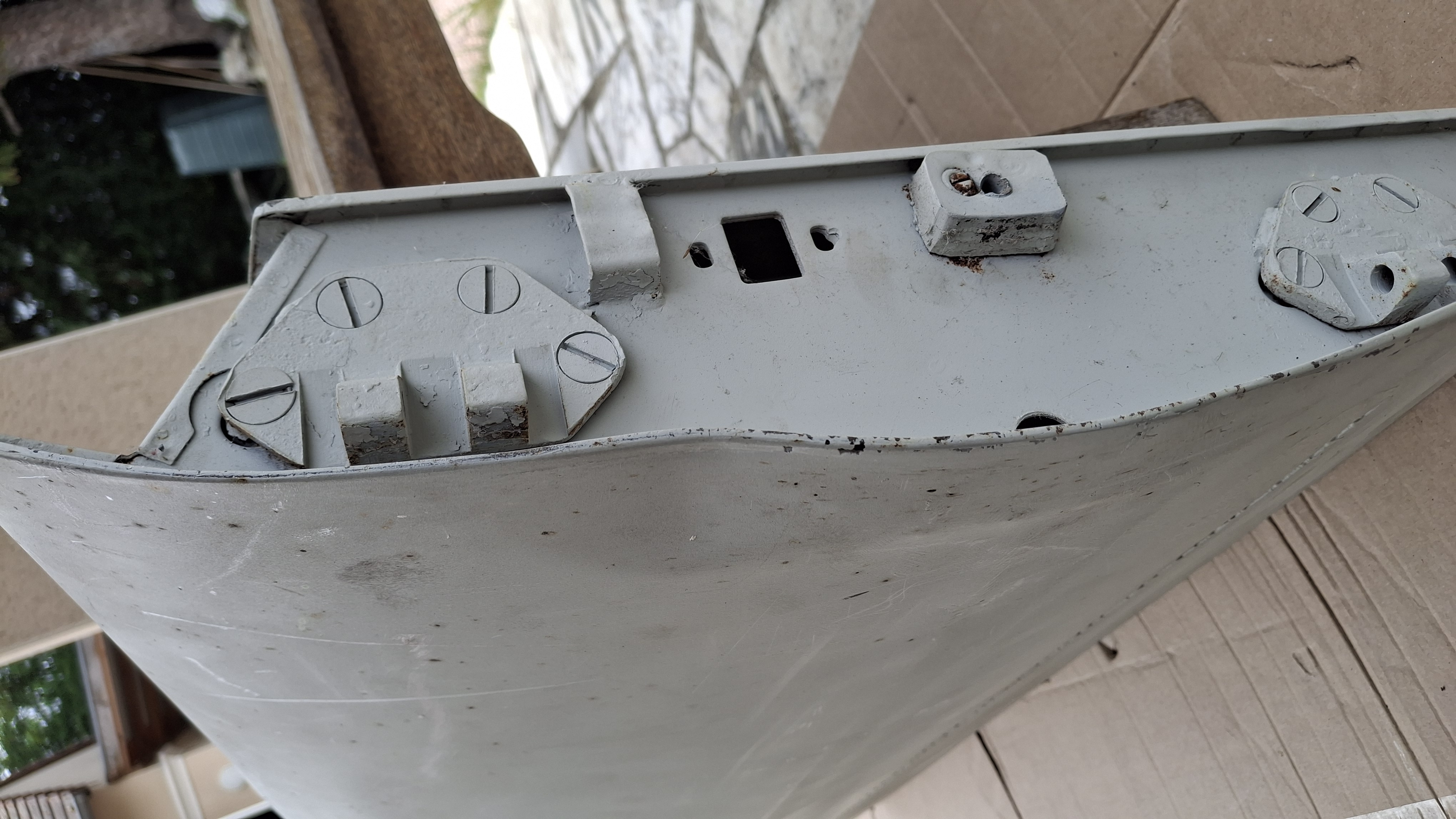

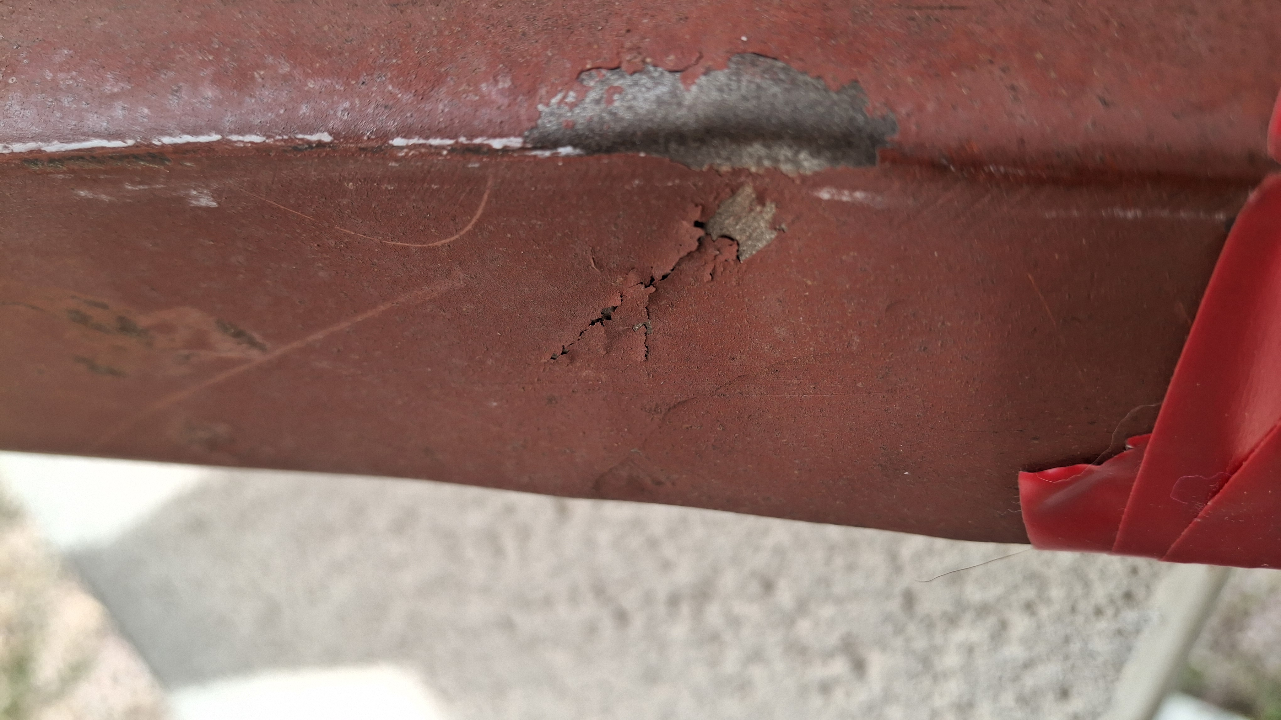

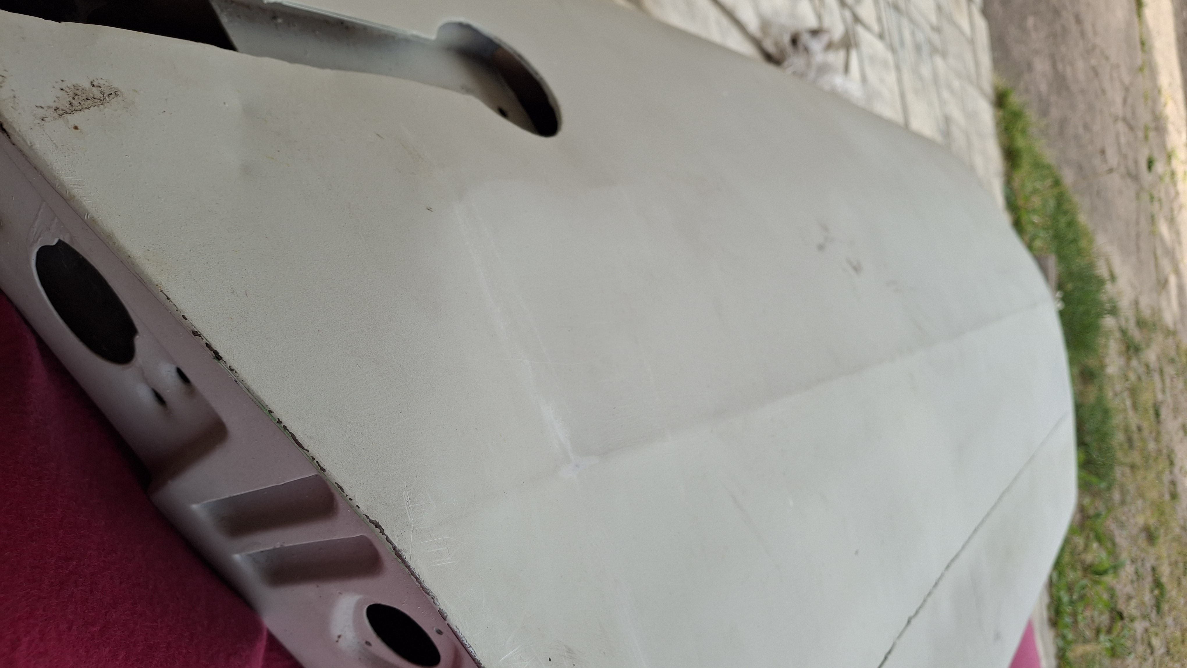

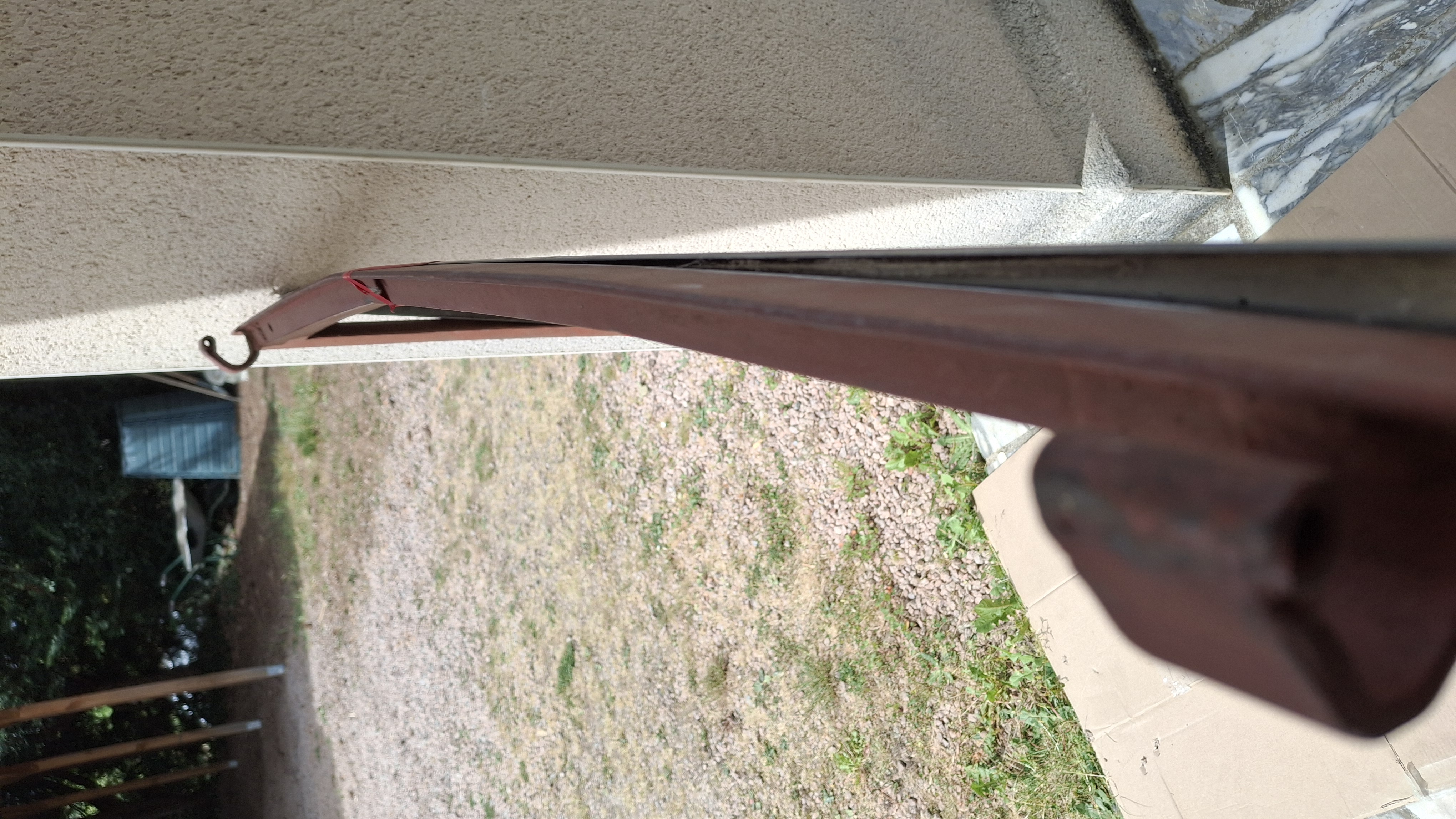

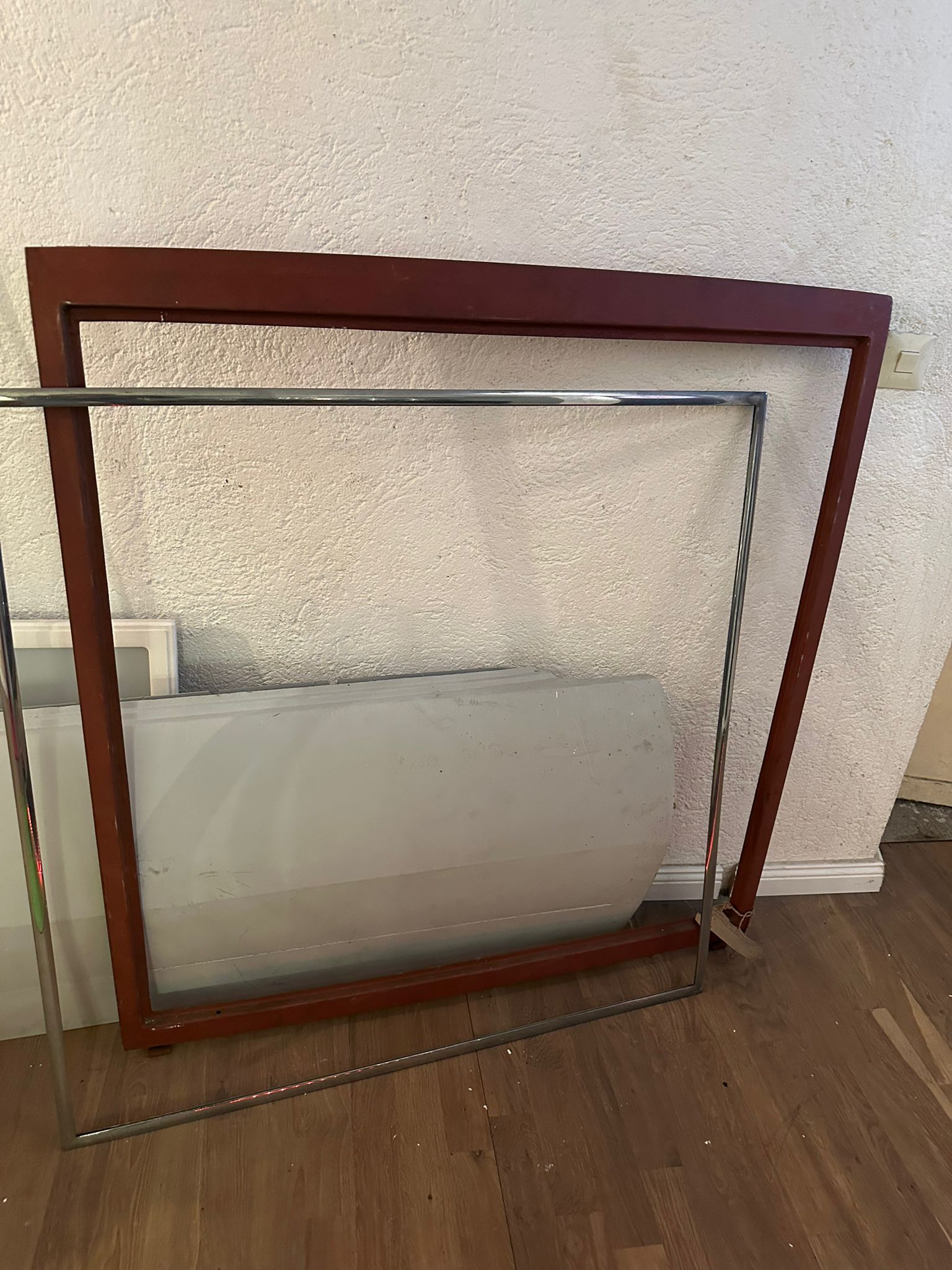

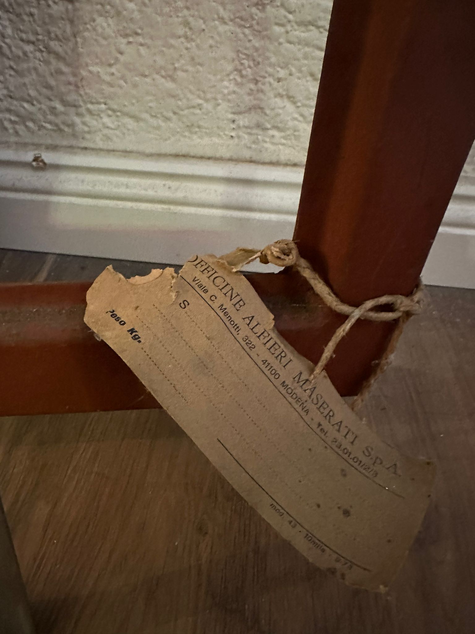

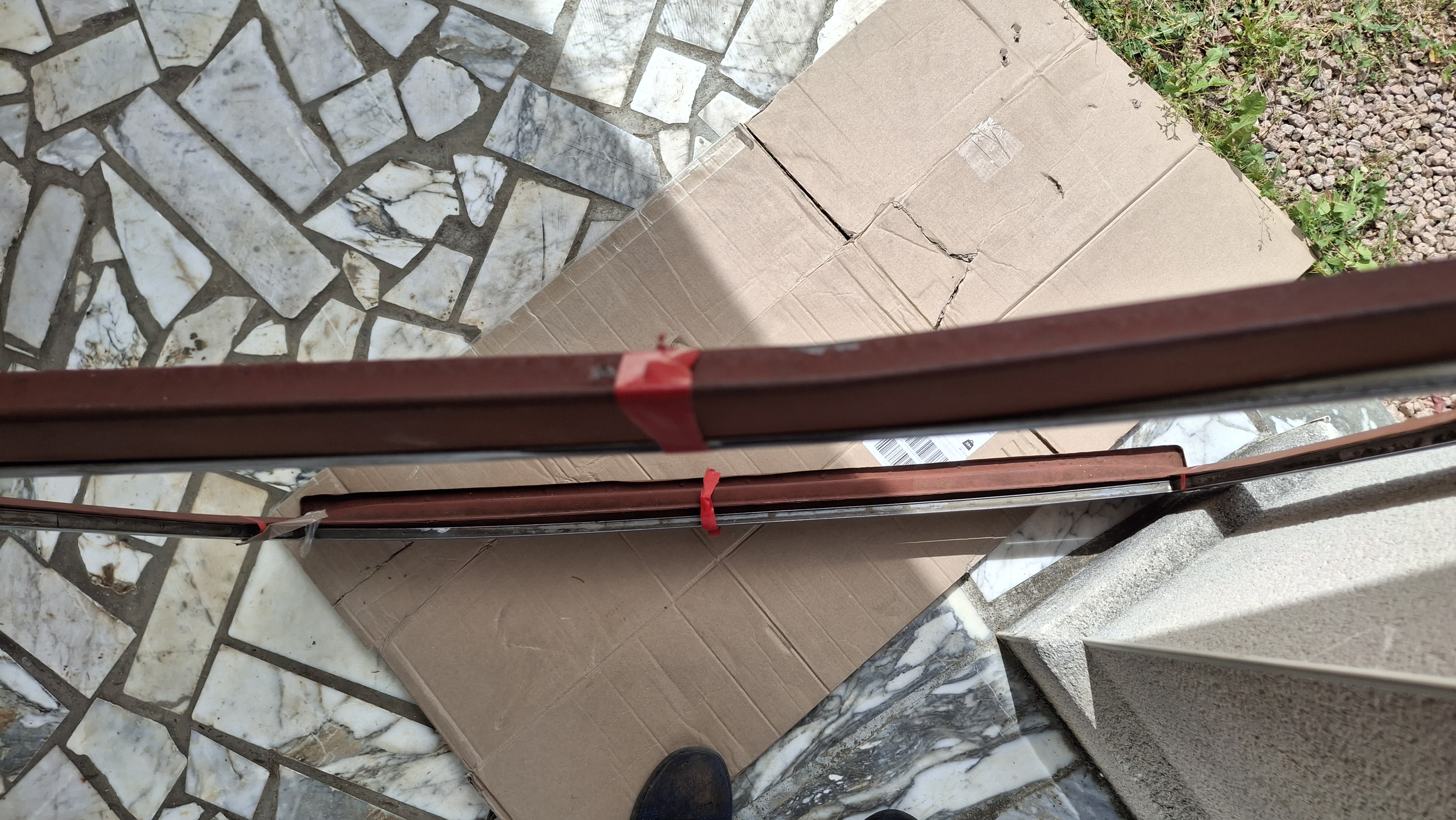

Je viens de recevoir le hayon et la portion achetés en Allemagne.
Le transporteur m'a fait deux belles bosses dans la portière et à réussi à me plier le haut du hayon.
C'est lamentable aucun recours possible, seulement remboursement de 50 % du prix du transport. La portière est saine mais nécessite en plus d'un bon rafraîchissement des travaux plus conséquents en tolerie.
Voici le hayon. Et dire que c'est un hayon d'origine jamais monté, une pièce d'origine qui fût stockée soigneusement avec son étiquette d'origine. Et dire que quand on dit que plus rien ne va on passe pour des vieux c...
A vous lire.
Très cordialement.

Arg, bien désolé pour toi. Achetant pas mal à l’étranger, des disques vinyles par exemple, une guitare récemment, je constate que les expéditeurs chevronnés emballent les produits comme s’ils étaient sûrs que l’ensemble sera fortement maltraité. D’autant plus que, souvent, le package passe de mains en mains, de transporteurs en entrepôt et ainsi de suite, faisant qu’il est impossible de retrouver l’éventuel fautif. Ça donne des sur-emballages d’emballage, un coffret bois additionnel, parfois… J’espère que tu vas arriver à tout redresser.
En ligneFroggie
- Messages : 9192
Re: Restauration de ma Maserati Indy
Quelle malchance...
Tu penses pouvoir récupérér ces dégâts?
A part ça, on comprend d'après la coupe de tes bas de caisse (corps creux non étanches) pourquoi ça rouille là-dedans, surtout sans réel traitement anti-corrosion!

Voici la tôle intérieure Voici les nouveaux bas de supports porte et baie de pare brise Prolongement de la joue intérieure de l'aile et pose du gabarit de bas de caisse Pose du bas de l'aile coupée précédemment pour voir les ajustement avec un bout de bas de caisse en gabarit. Pour l'instant tout est à la bonne place, j'ai deja levé toute la voiture sous les supports remplacés, rien n'a craqué
Les ajustements sous la ligne de caisse sont complèxes car il y a un décrochement au niveau de l'aile avant au niveau de sa fixation basse, elle n'est pas pile poil dans le prolongement du marche pied. Comme tout était pourri je n'ai pas pu prendre de réelles dimmensions avant dépose.......disons plutôt............ "arrachage".
Il me reste donc sur cette partie avant à souder un prolongement vers la roue pour la fixation du bas de l'aile et de quelques renfort au niveau du support de cric.
Le bas de l'aile découpée sera aussi à refabriquer.
J'ai aussi profité d'un peu de temps pour trouver un nouveau master vac (MIE) aux états unis et j'ai eu du bol j'ai trouvé un maitre cylindre neuf sur Ebay pour moins de 300 € (identique modèle Ferrari 208/308GT4/Dino 328 365 /BB512.
J'attends leurs livraison.
Je vais donc tout doucement migrer vers l'aile arrière et ce qu'il reste derrière celle ci, cela sera bien plus complexe que l'avant!
A plus pour la suite de l'aventure.
Très cordialement
