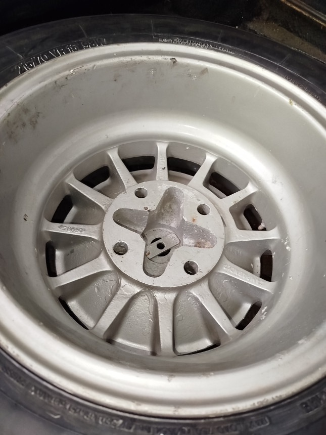

Aujourd'hui, j'ai mis des chaussetes neuves à mon Indy.
Ca n'a pas été sans de nouvelles surprises...
D'abord, j'avais acheté cinq pneus Vredestein 215/70 VR15 98W, de bons pneus classiques, même s'ils ne sont pas au niveau des Pirelli CN12 (l'actuelle référence), mais bien moins chers (270 le boudin au lieu de plus de 400).
Déjà, je découvre que le DOT de deux des pneus du lot de quatre est de 2025 mais que celui des deux autres est de 2023
(le cinquième pneu, acheté séparément pour la roue de secours, a un DOT de 2025).
Ok, les vendeurs de pneus disents qu'ils peuvent vendre des pneus ayant jusqu'à 3 ans d'age et qu'ils sont encore considérés comme "neufs", pas moyen de réclamer donc, surtout deux semaines après la livraison chez le monteur (rdv impossible avant)...
Deuxième surprise, et de taille: je découvre que les pneus étaient montés sur les roues sans chambre à air alors que les jantes magnésium Starburst n'ont pas d'épaulement intérieur pour monter en toute sécurité un tubeless (risque de déjantage en cas de perte de pression trop importante)!
Raison pour laquelle j'avais acheté aussi des chambres à air...
Les valves sur les jantes actuelles étant fixées solidement, du coup on les a laissées, j'ai gardé mes chambes et ils ont monté les nouveaux pneus en tubeless, comme les anciens XWX (encore heureux que ce soient effectivement des modèles tubeless)...
Je suis quand même prévenu que je dois surveiller soigneusement la pression de mes pneus, et mieux vaut ne pas rouler trop vite!
Troisième mauvaise surprise: la roue Starburst étant en magnésium, elle a un flasque très épais qui empêche sa fixation sur le dispostif d'équilibrage, les goujons de la machine sont trop courts!
Je me suis donc résigné au montage des roues telles quelles, non équilibrées.
Heureusement, au roulage ensuite (au moins jusqu'à 60 km/h, c'est vrai que c'est peu), je n'ai pour le moment détecté aucune vibration. Le test de vérité sera vers 110 km/h, la vitesse habituelle où se manifestent les résonances.
Si ça vibre trop, il faudra que je trouve un atelier capable d'équilibrer ces roues, pas évident (le monteur chez qui je m'étais orienté est en effet un pro reconnu sur BXL).
Expérience mitigée donc et une nouvelle découverte des joyeusetés des anciennes
Au moins je peux maintenant rouler à plus de 60 km/h sans la peur d'éclater un pneu à tout moment, avec du recul j'ai joué à la roulette russe dans les Hautes Fagnes

Si l'équilibrage pose problème, il y a des équilibreurs statiques à bulle.
https://www.amazon.fr/WilTec-%C3%89quil ... T2HT&psc=1
Je pense qu'il y a 40 ans, on utilisait principalement ça.
Ca semble simple d'utilisation.

Le boss de Monsieur Pneus m'a parlé de ce système à bulle, j'avoue que je ne comprenais pas bien comment on pouvait faire (je pensais à un niveau à bulle pour murs ou dalles de chantier
Trêve de plaisanteries, je n'ai pas été sérieux de rouler avec ces vieux pneus dans les virolos des Hautes Fagnes et sur l'autoroute à parfois 130, quand je vois les histoires d'accidents avec des pneus de 10 ans, les miens avaient 40 ans...

Ingénieux. Encore faut-il s'assurer d'être sur un sol parfaitement plat/horizontal (enfin je pensegemini a écrit : ↑mer. 10 juin 2026 20:37 Si l'équilibrage pose problème, il y a des équilibreurs statiques à bulle.
